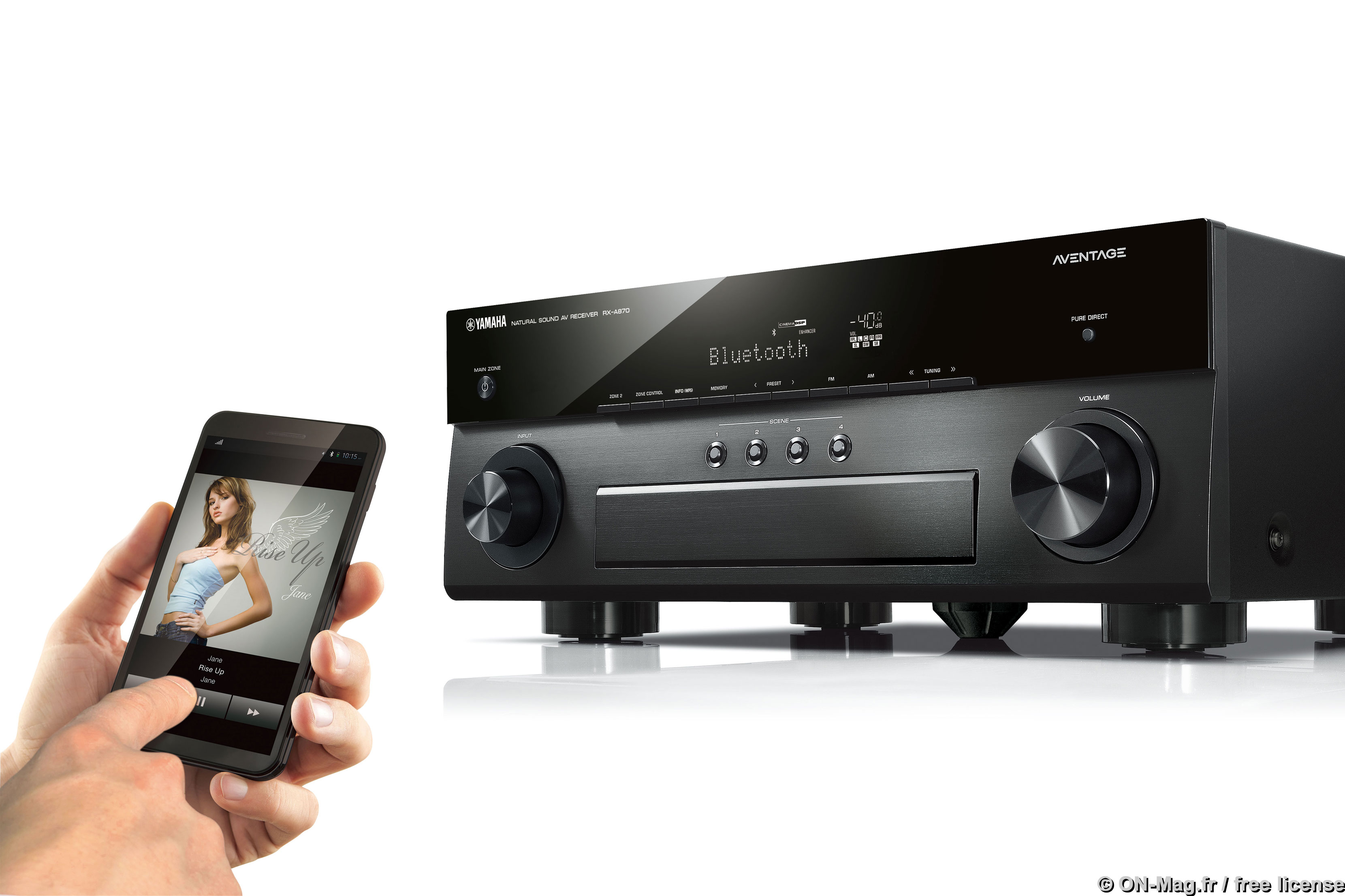

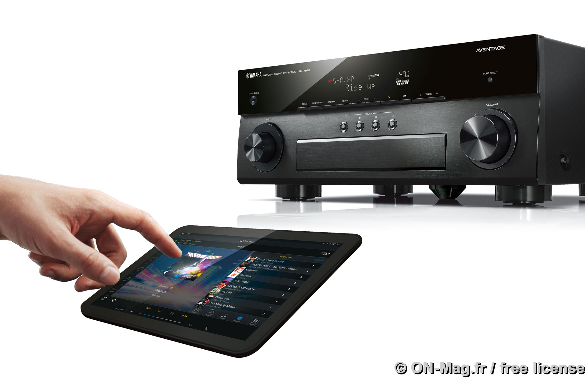

Services connectés sous l'égide de l'universel MusicCast de Yamaha
Ce RX-A870 possède une connectique complète avec par exemple huit HDMI en entrée et deux en sortie, une entrée Phono et tout ce qu'il faut au niveau des services connectés avec le Wifi, l'Ethernet et le Bluetooth. Deux applications sont disponibles pour les appareils iOS et Android, il s'agit de Yamaha AV Controller qui peut avantageusement remplacer la télécommande un peu brouillonne et Yamaha MusicCast pour insérer cet ampli dans un ensemble multiroom. On peut se connecter aux services musicaux comme Spotify, Deezer, Tidal ou Qobuz. Cet ampli est également compatible AirPlay, Wifi direct et donne accès aux webradios. Pour la section vidéo, l'Ultra HD 4K est de la partie avec le HDR et le Dolby Vision. L'ampli redimensionne les signaux standards jusqu'au 4K, cela se passe automatiquement et sans possibilité de réglages.

Cet ampli est également très à son aise avec la musique dématérialisée que ce soit en Wifi ou en Bluetooth, les fichiers audio Hi-res jusqu'au 192 kHz/24 bits ne manquent pas de justesse avec de la musicalité et de la dynamique. La fonction Compressed Music Enhancer est efficace sur le Bluetooth, elle ajoute une plus grande précision.
