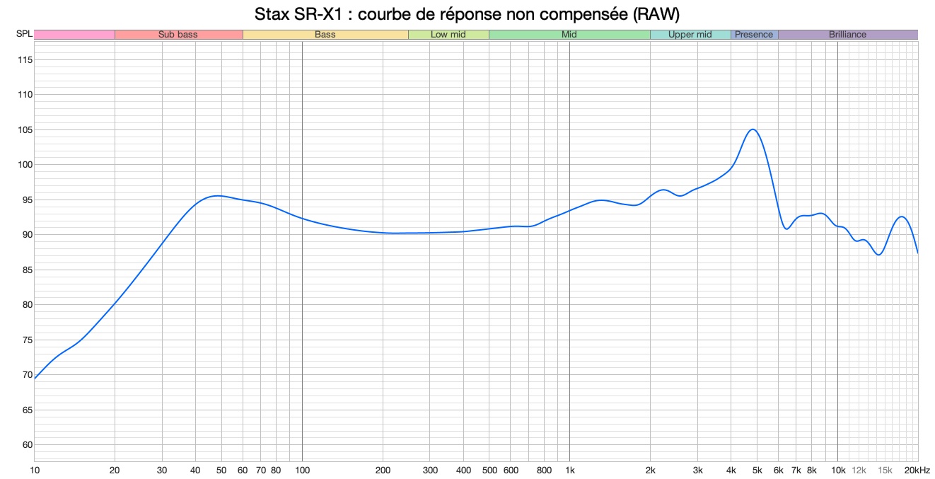

À l'écoute, la technologie électrostatique apporte effectivement quelque chose de bien différent de ce que l'on obtient avec les transducteurs électrodynamiques ou orthoplanar. Bien qu’il soit relativement simple et économique, l'ensemble Stax SRS-X1000 permet d'en prendre pleinement la mesure. Son ampli est efficace. Il est relativement silencieux. On ne décèle pas de souffle, même en poussant son volume à fond. Un très léger bourdonnement dû à la tension de polarisation des stators se laisse entendre, mais dès que la musique commence, il devient totalement inaudible.
La restitution sonore de l'ensemble présente un équilibre légèrement physiologique. Le bas du spectre est bien exploré jusqu'à près de 30 Hz. Il ne donne pas de sensation d'impact et de sécheresse, qui est plutôt l'apanage de l'électrodynamique. Il est plus enveloppant, plus rond, tout en faisant preuve de belles nuances. L'autre extrémité du spectre, en dehors d'une petite pointe de brillance, semble un peu en retrait, moins cinglante, tout en étant d'une excellente extension.
Le son de l'électrostatique est donc plus feutré, moins rentre-dedans, que celui de l'électrodynamique ou de l'orthoplanar. Ce qui fait sa force, ce sont son aération et son ouverture. Les voix et plus généralement le registre médium sont d'un grand naturel, sans accentuation sur les sifflantes ou les chuintantes, tout en évitant le travers d'une mise en avant excessive avec une courbe de réponse en cloche. Le système Stax SRS-X1000 excelle tout particulièrement sur les enregistrements réalisés de façon naturelle, avec le minimum d'effets électroniques, et sur les instruments acoustiques.

Le Stax SR-X1 sur le banc de mesure
Stax SR X1 courbe de reponse en frequence
