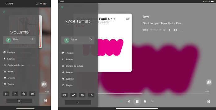

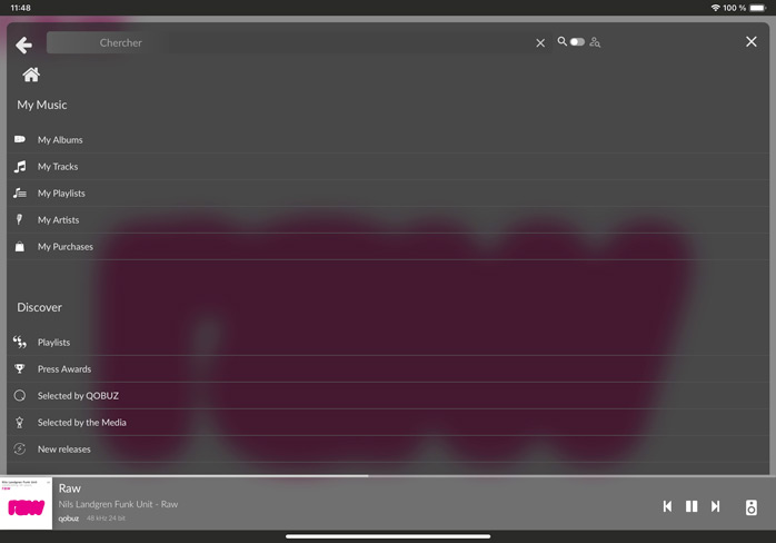

Le reste de la connectique comprend une prise réseau RJ45 (Ethernet) et un port USB pour brancher une clé ou un disque dur contenant des fichiers musicaux. Le Motivo est également équipé du WiFi et du Bluetooth 5.0, sans aucune antenne visible. Cela aurait été dommage. Tout cela se paramètre à travers l’interface sur l’écran. Elle est répliquée à l’identique sur une page Web et sur les applications pour smartphone et tablette. Cette application intègre les services de streaming et donne accès à différentes solutions de diffusion à travers le réseau.
