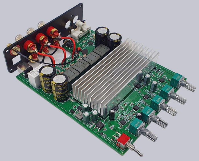

Une électronique rikiki intégrant deux puces d'amplification Texas Instruments TPA3255 capables d'une puissance délirante
Le Fosi Audio BT30D Pro est un appareil de toute petite taille. Il ne mesure que 3,5 cm de haut pour 11 cm de largeur et 17 cm de profondeur. Son boîtier est en métal et ses finitions sont de bonne qualité, même si nous sommes un peu dubitatifs concernant son interrupteur de type clé à bascule qui tranche avec les cinq autres boutons rotatifs présents en façade. À l'arrière du boîtier, les borniers haut-parleur acceptant les fiches bananes ou les fils dénudés sont également de bonne qualité.
Sous son capot, le Fosi Audio BT30D Pro intègre deux puces Texas Instruments TPA3255 : une utilisée en stéréo pour les sorties haut-parleur gauche et droite ; l'autre fonctionnant en mono bridgée (BTL), dédiée à la sortie subwoofer amplifiée. Ces puces TPA3255 sont des modules de puissance en classe D, de technologie PurePath Ultra-HD, capables de délivrer chacune jusqu'à 2 x 315 watts. Mais, attention, cette valeur est obtenue pour une charge de 4 ohms et un taux de distorsion de 10 %. Si l'on en revient à une charge de 8 ohms et un taux de distorsion inférieur à 1%, on obtient alors avec ces modules 2 x 150 watts sous 8 ohms.
Par ailleurs, cela est valable pour une tension d'alimentation de 51 volts. Sachant que le transformateur d'alimentation externe fourni avec le Fosi Audio BT30D Pro est de type 32 volts (et 5 ampères), il faut revoir la puissance encore à la baisse.
Compter sur 2 x 125 + 250 watts sous 4 ohms, comme l'indique la boutique Audiophonics, et à peu près la moitié sous 8 ohms, nous semble raisonnable. Ces valeurs de puissance demeurent malgré tout très importantes pour un si petit produit.
