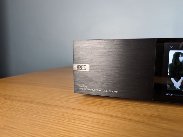

Sobre mais plutôt premium, le streamer Eversolo DMP-A8 se présente comme une sorte d'évolution dans la continuité du DMP-A6, avec des dimensions sensiblement plus importantes mais une architecture générale similaire.
Eversolo DMP A8 4

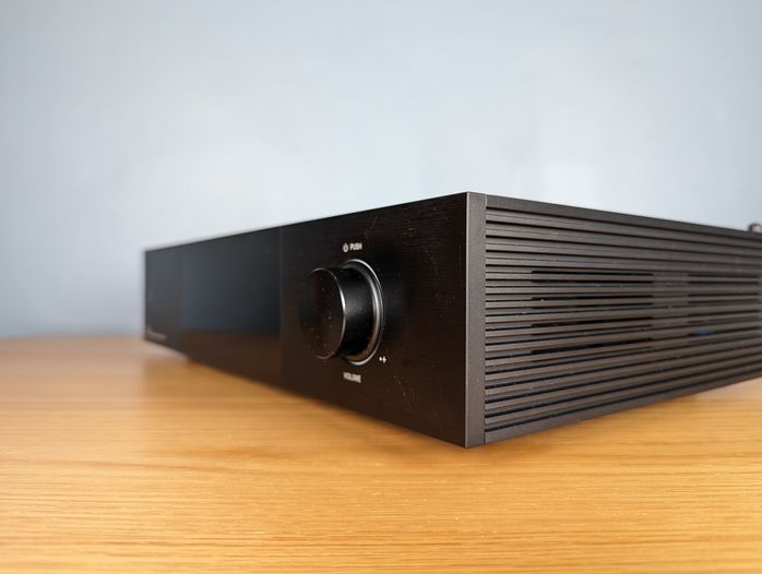

Ainsi son châssis est-il tout en aluminium anodisé noir mat. Assez élégant malgré des lignes simples, il arbore des flancs striés à la manière de dissipateurs thermiques et une belle face avant alternant aluminium brossé et verre. Très épurée, cette façade accueille une molette cliquable cerclée de Leds et un écran tactile de 6 pouces. L'ensemble repose sur des pieds de découplage composés de métal et de silicone.
Eversolo DMP A8 3

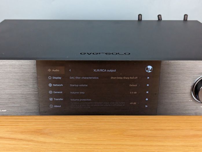

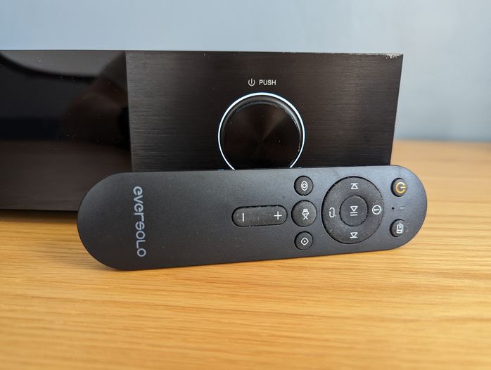

Justement, la force de l’appareil réside certes dans sa dimension connectée, mais surtout dans l’expérience utilisateur qu’il propose, à la fois très riche en fonctionnalités et d'une ergonomie intuitive. Celle-ci se traduit par un affichage quasi gémellaire entre l'interface tactile (de l'écran) et l'application de contrôle dédiée, compatible Android et iOS. L'accent est placé sur un menu racine s'ouvrant sur quelques fonctions principales (reprise de la lecture, streaming, réglages, etc...), ce qui limite au maximum l'arborescence. La navigation sur smartphone est évidemment un peu plus poussée, mais l'écran tactile en façade est suffisant dans l'immense majorité des cas. Ses défauts ? Une réactivité très correcte, mais qui n'égale pas celle d'un bon smartphone, du fait de la puissance assez relative du CPU intégré (Cortex-A55). En complément fort utile, Eversolo offre une petite télécommande Bluetooth (en option sur le DMP-A6), accessoire qui se charge efficacement des fonctions élémentaires : navigation dans un album, volume, sélection de l'entrée.

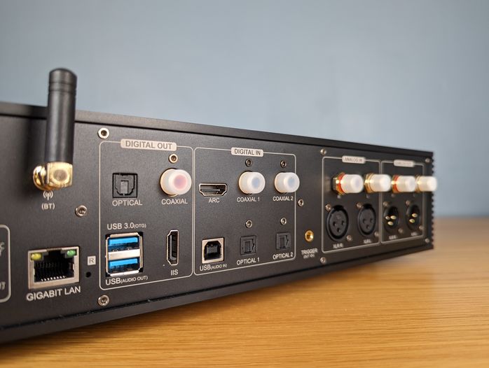

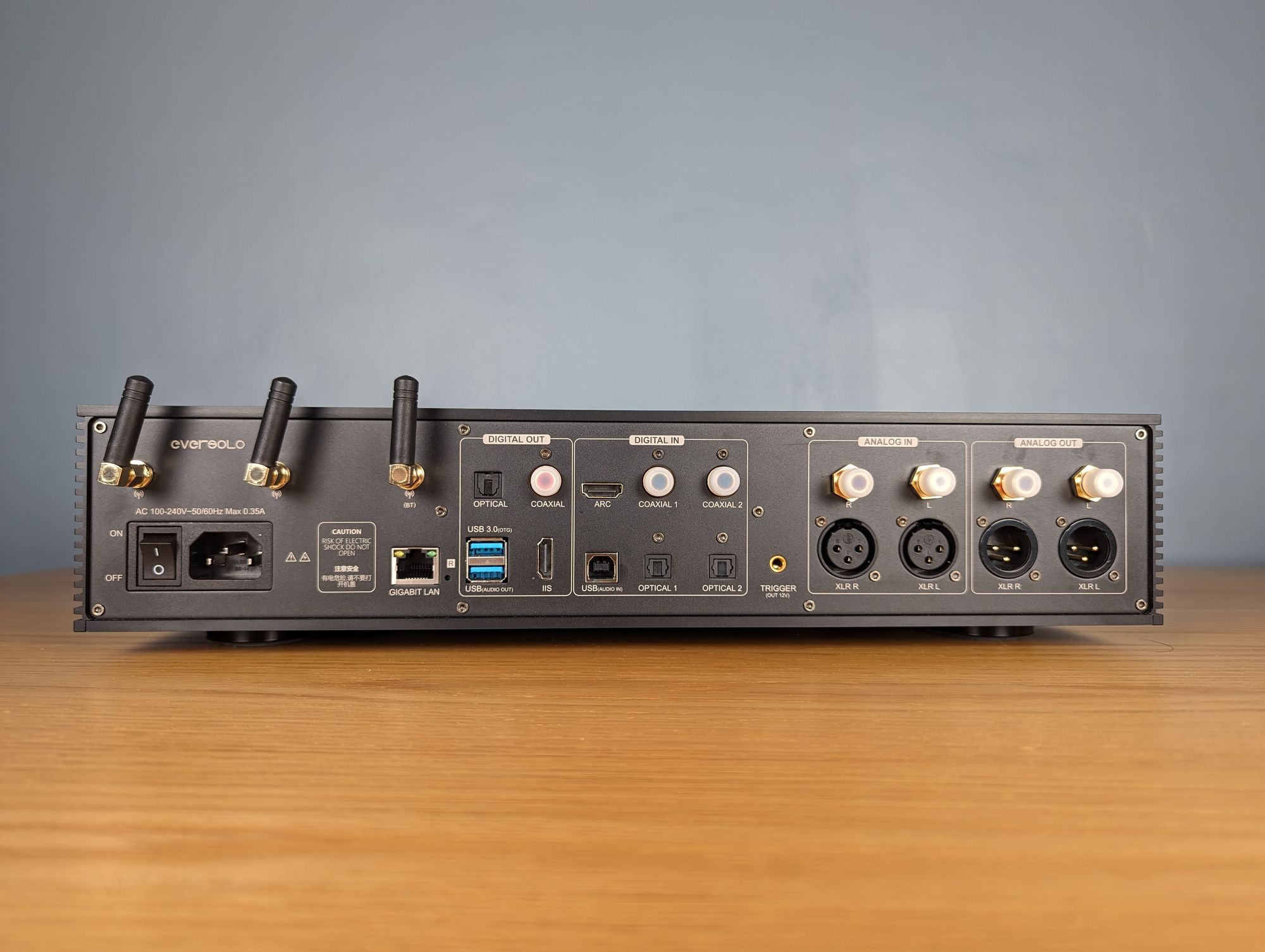

Bien plus qu'un simple lecteur/serveur musical, le DMP-A8 assure également les rôles de convertisseur numérique-analogique et de préamplificateur. Cette dernière fonction lui permet de nettement se démarquer de son petit frère DMP-A6 et de la plupart de ses concurrents, grâce à l'intégration d'entrées analogiques (RCA et XLR), mais surtout d'un véritable circuit dédié avec gain (+10 dB) et non d'une simple atténuation en sortie de DAC.
Eversolo DMP A8 10
L'interface numérique profite elle aussi d'une amélioration sensible. Outre les habituelles entrées USB-B, optiques (deux prises) et RCA S/PDIF (deux prises), l'Eversolo DMP-A8 dispose d'une interface HDMI eARC, ainsi que de sorties haut de gamme : interface I2S en HDMI et une sortie USB-A, qui viennent s'ajouter aux classiques S/PDIF RCA et optique Toslink. Hormis l'absence d'étage phono et de sortie casque, il est difficile de prendre cet appareil en défaut.

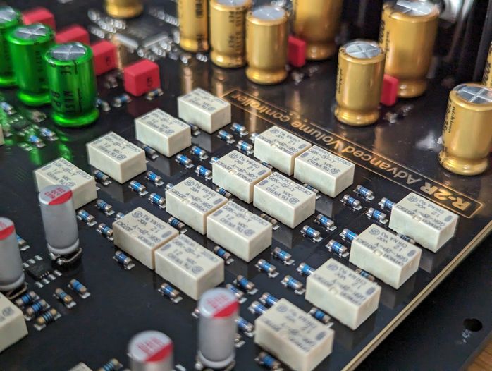

Premièrement, son étage de conversion est doté du meilleur DAC du moment, à savoir l'ensemble modulateur AK4191EQ et convertisseur AK4499EX du fondeur AKM, épaulés par des oscillateurs haut de gamme. Deuxièmement, la présence d'une section analogique vraiment travaillée, avec en point d'orgue un contrôle de volume de type R2R, qui mêle résistances discrètes de haute précision et relais électromécaniques Omron (d'où des bruits de cliquetis lors du réglage de volume).

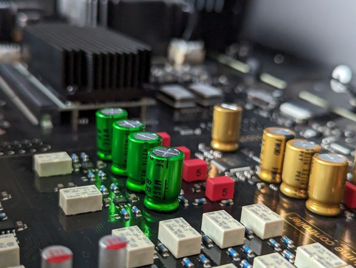

Troisièmement, nous avons droit à une alimentation hybride ambitieuse. Elle se compose d'une alimentation linéaire pour les étages analogiques et d'une section à découpage pour le reste. L'ensemble des circuits, entièrement symétriques, est servi par des composants haut de gamme, avec des condensateurs de chez Wima et Nichicon, des puces du fabricant japonais Murata et bien évidemment les relais Omron.

Jusqu'au-boutiste, l’Eversolo DMP-A8 laisse même la main à l'utilisateur concernant l'interprétation sonore. Un DSP, activable depuis l'interface, offre un accès à des réglages avancés : filtres FIR, filtres passe-haut et passe-bas, égaliseur paramétrique, mode loudness, réglage du gain et ajustement de la latence entre les deux canaux. Un son à la carte reste donc possible, ce qui rend l'appareil d'autant plus attractif.
