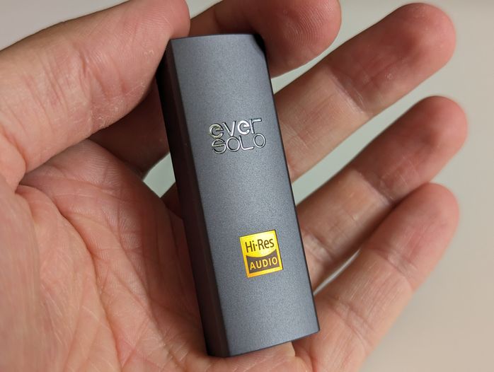

Tout ce qu'il y a de plus sobre, l'Eversolo H2 se présente sous la forme d'un petit bâtonnet allongé, aux faces bombées, aux bords légèrement arrondis et aux extrémités plates. Son châssis est entièrement en aluminium anodisé, de couleur gris foncé, ce qui lui donne une certaine allure, le tout sans aucun défaut dans la construction.

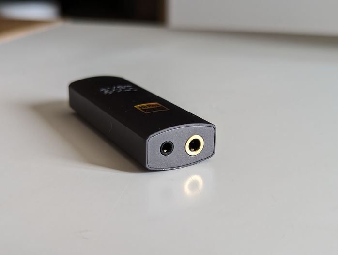

Tout aussi raisonnable ergonomiquement, le H2 adopte une connectique simple mais efficace, composée d’un port USB-C d'un côté, pour l'alimentation et le transfert de données, et de deux sorties casque de l'autre : une prise jack 3,5 mm (asymétrique) et une prise jack 2,5 mm (symétrique). Dommage de ne pas avoir réussi à intégrer un port jack 4,4 mm, plus moderne et robuste, à la place de cette dernière.

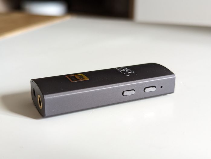

À cela s'ajoute un dispositif de contrôle du volume utilisant deux boutons affleurants, placés près d'une Led RVB qui indique l'état de l'appareil (lecture/pause, flux PCM ou DSD). En pressant simultanément ces deux boutons, on peut activer ou désactiver un mode Haut Gain, très précieux si l'appareil est associé à un casque de salon.
Eversolo H2 5
Parfait ? Presque. Pour commencer, le réglage de volume est indépendant de celui de la source, ce qui demande parfois de modifier le niveau sur les deux appareils, ce qui est un peu perturbant. En outre, conséquence de la puissance délivrée, l'appareil chauffe, mais surtout, il puise sensiblement dans les réserves de la batterie lorsqu'il est branché à un smartphone. Notons que l'Eversolo H2 est utilisable depuis un appareil Android, PC ou Mac. Pour iOS et iPadOS, il faut passer par le câble adaptateur "camera kit" d'Apple, ce qui alourdit un peu l'expérience.
