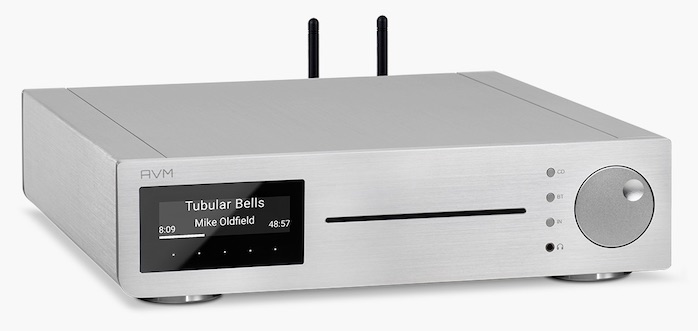

Pour ce qui est de la présentation et de la construction du châssis, l'AVM Inspiration CS 2.3 assume totalement son statut de produit résolument haut de gamme. Sa façade, ses flancs ainsi que son capot supérieur sont entièrement réalisés en panneaux et profilés d'aluminium atteignant jusqu'à 1 cm d'épaisseur. Son design est très épuré et la finition est impeccable. L'usinage des pièces d'aluminium ne présente aucun défaut. L'appareil est en outre disponible en trois versions : aluminium brossé naturel ou anodisé noir ou encore poli miroir "Cellini Chrome".

Difficile d'en faire plus

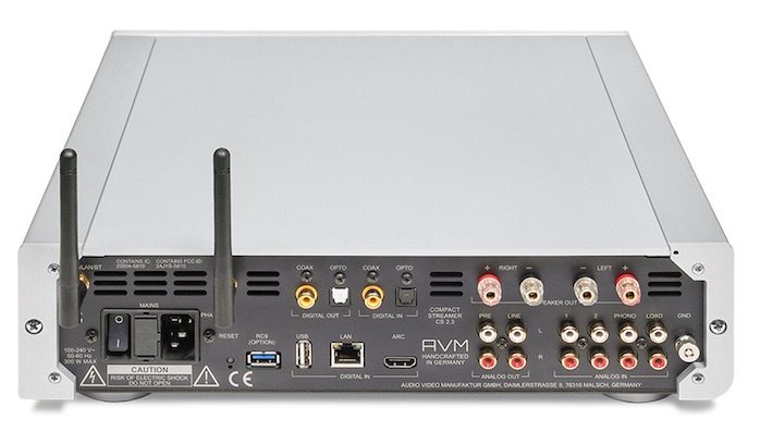

Les fonctions de l'AVM Inspiration CS 2.3 sont particulièrement riches et étendues. En plus du lecteur de CD intégré (se chargeant par une fente mange-disque) et du lecteur réseau (compatible Spotify Connect, Qobuz, Tidal Connect, HighResAudio, AirPlay 2 et webradios), il peut accueillir de nombreuses sources. Son panneau arrière dispose de trois entrées numériques (optique, coaxiale et HDMI) et deux sorties (optique et coaxiale). Une liaison Bluetooth est disponible ainsi qu'un port USB pour brancher un périphérique de stockage externe et utiliser l'appareil comme serveur. Deux entrées Ligne analogiques s'y ajoutent ainsi qu'une entrée phono. La sensibilité de cette dernière est ajustable dans les menus pour s'adapter à celle d'une cellule MM ou MC. Il est en outre possible de changer sa capacitance grâce à deux prises RCA femelles intitulées "Load" et trois paires de charges, de 100, 200 et 1000 Ω montées sur prises RCA, livrées avec l'AVM Inspiration CS 2.3.
Pour ce qui est des sorties, en plus des borniers pour une paire d'enceintes, il y a une sortie préampli et une prise casque sur mini jack à l'avant.

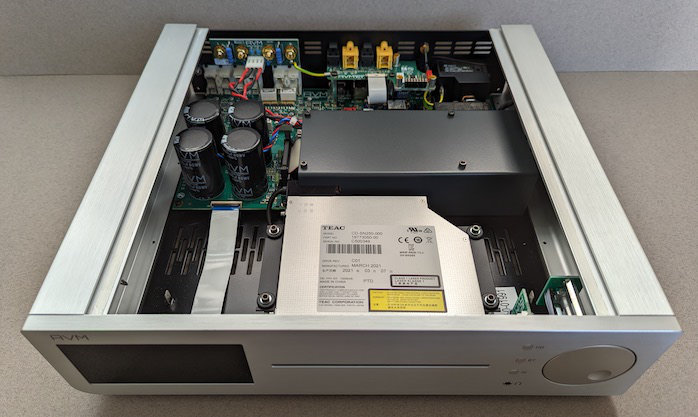

Sous le capot de l'AVM Inspiration CS 2.3, tout est méticuleusement ordonné sans aucun fil qui traîne. Le volume interne est bien rempli, mais l'implantation est particulièrement optimisée et reste aérée.
La mécanique de lecture des CD à l'avant, en position centrale, est montée sur quatre piliers et découplée par des silentblocs. Il s'agit d'un modèle informatique Teac CD-SN250.
La carte de lecture réseau vient du spécialiste StreamUnlimited. Portant la référence Stream810, elle est capable de gérer des flux audio Hi-res jusqu'en 24 bits/384 kHz et DSD. C'est elle qui porte la puce Bluetooth de réception. En plus des protocoles que nous avons cités précédemment, elle peut accepter le DLNA/UPnP, Google Chromecast et le contrôle vocal par le biais d'appareils Alexa.
L'amplification est assurée par un module en classe D Pascal Audio U-PRO2S enfermé sous un capot de blindage. Ce module est capable de délivrer jusqu'à 280 watts sur chacun de ses canaux ou bien sur ses deux canaux cumulés que ce soit sous 4 ou 8 Ω. Il puise son énergie sur une alimentation à découpage et un banc de quatre capacités de filtrage estampillées AVM, de 6800 µF sous 80 V chacune.
Le reste des circuits de l'AVM Inspiration CS 2.3 témoigne du soin porté à la conception. On remarque les excellents petits amplis op NE5534 du côté de l'étage phono et OPA134UA du côté des entrées Ligne ainsi qu'un convertisseur Burr-Brown, analogique vers numérique, 24 bits/96 kHz (PCM9211).
