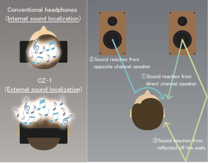

Architecture acoustique à triple transducteurs en configuration deux voies plus une voie inversée
Les oreillettes du Crosszone CZ-1 sont en matériau plastique de synthèse. Chacune est divisée intérieurement en plusieurs chambres acoustiques et accueille trois transducteurs de type électrodynamique.
Le premier transducteur, de 23 mm, à membrane recouverte d'une fine couche de béryllium, est placé à l'avant, en position légèrement inclinée au fond d'une amorce de pavillon. Il se charge du haut du spectre. C'est en quelque sorte le tweeter.
Le deuxième transducteur, de 40 mm, utilisant le même type de membrane, est installé en bas, derrière un panneau de diffraction percé de quatre ouvertures rondes. Il s'occupe des basses fréquences. C'est donc le boomer.
Installé en haut, le troisième transducteur est identique au deuxième, mais il travaille en large bande et diffuse le son du canal opposé. Il n'est pas visible. Son émission est canalisée par une pipe, dont on peut voir la forme proéminente sur la surface externe de l'oreillette, afin d'être ramenée à l'avant entre le tweeter et le boomer.
Plusieurs petits évents de décompression vers l'intérieur et l'extérieur ainsi que des filtres et mousses ont pour rôle d'optimiser les différentes charges. Ici, le système de spatialisation fonctionne purement en analogique et par procédé acoustique. Il n'y a pas de circuit de traitement numérique et encore moins de DSP. C'est le câble, spécifique au casque, qui assure la répartition des signaux droit et gauche entre les oreillettes avec retour de l'une sur l'autre.

Pour ceux qui ont l'habitude de l'écoute au casque, le Crosszone CZ-1 peut sembler de prime abord très déroutant. Certains le trouveront mauvais et d'autres totalement fantastique. Avec lui, on ne retrouve pas cette approche d'une précision chirurgicale, ce son franc, extrêmement net et détouré que l'on a l'habitude d'entendre et qui déplaît parfois fortement, si bien que beaucoup d'utilisateurs n'apprécient pas l'écoute au casque. Effectivement, comme le promet le constructeur, la restitution du Crosszone CZ-1 se rapproche plus de celle que l'on obtient à partir d'une paire d'enceintes Hifi au sein d'un salon avec une acoustique qui vit tout autour, apportant ses réflexions et résonances.
Crosszone technologie
De fait, on peut trouver que les timbres sont colorés, que les basses ne sont pas aussi percutantes et tranchantes qu'avec un casque électrodynamique ou planaire, en charge ouverte ou fermée, de type mono-transducteur. En contrepartie, le Crosszone CZ-1 apporte une spatialisation et une ouverture sans pareilles. Certes, la scène n'est pas aussi frontale qu'avec des enceintes Hifi, mais elle se déploie en largeur tel un nuage. L'espace semble très vaste tandis que les émissions des oreillettes droite et gauche fusionnent, abolissant ce sentiment, assez courant sur les casques classiques, que chacune joue de son côté.

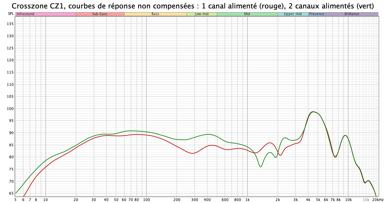

Le Crosszone CZ-1 sur le banc de mesure ON-mag
Crosszone CZ1 mesure ON mag 2
