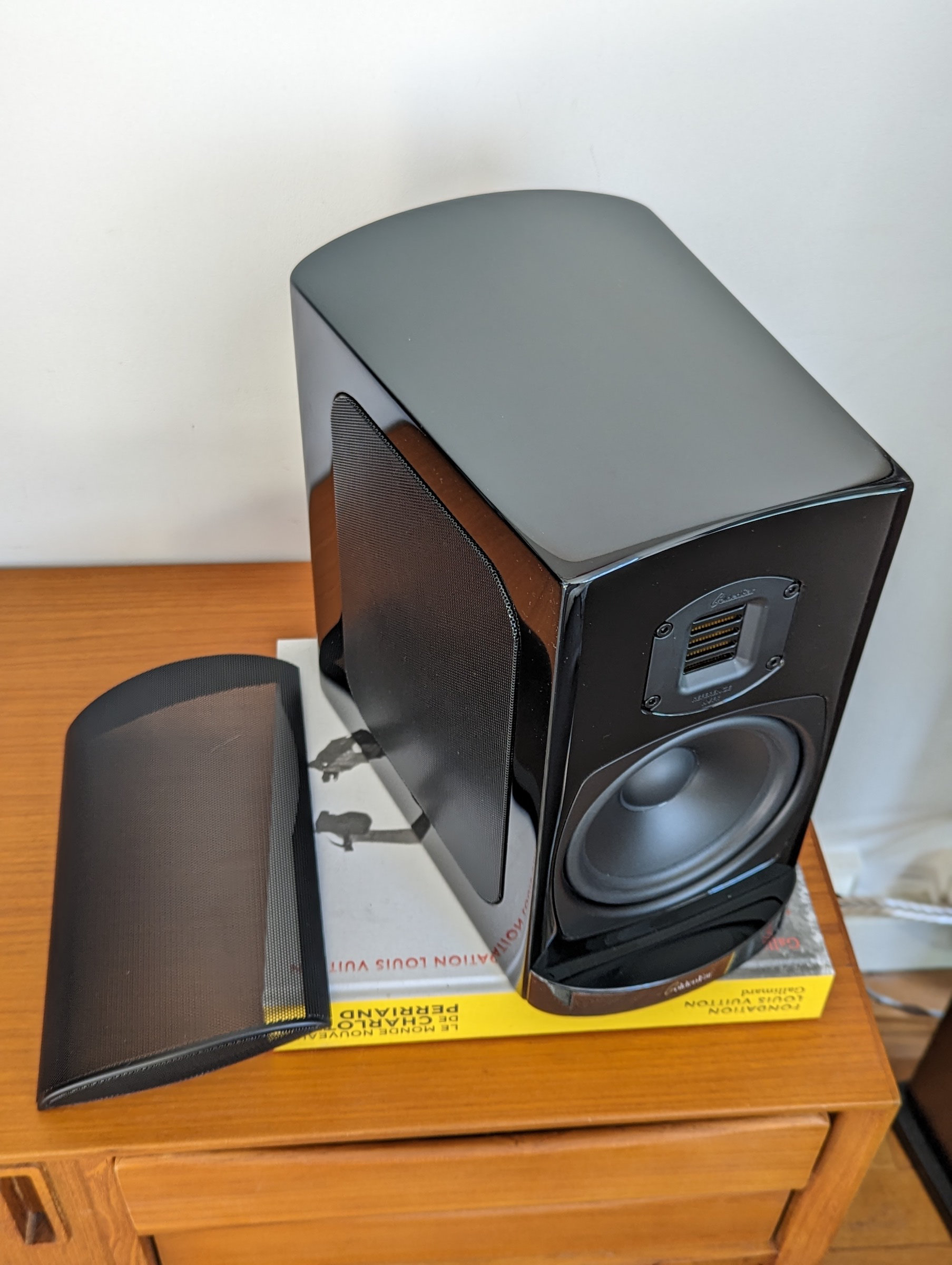

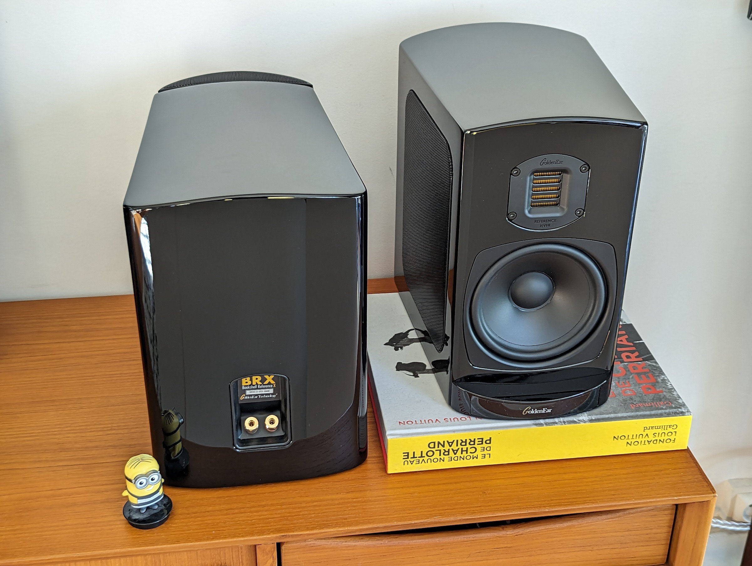

De prime abord, on peut trouver l’esthétique de la GoldenEar BRX que nous testons ici très classique. Relativement compacte, sa belle ébénisterie laquée semble cultiver une approche luxueuse et conservatrice. Mais à y regarder un peu plus attentivement, ce modèle deux voies présente quelques éléments qui lui confèrent une silhouette bien particulière. Le dessus et le dos sont légèrement bombés tandis que les flancs sont fuyants, mais à l'inverse de ce que l'on rencontre habituellement. Le coffret est en effet plus large à l'arrière que vers l'avant.
GoldenEAR BRX officielle
Le tweeter et le boomer de 15 cm de la GoldenEar BRX sont ainsi implantés sur un baffle relativement étroit tandis que les parois latérales accueillent deux grands radiateurs passifs de 16,5 cm. Tous sont dissimulés et protégés par des grilles métalliques. Celle de la façade est amovible tandis que les autres sont fixes.

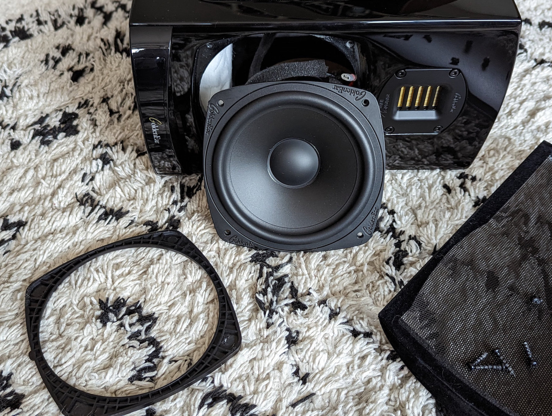

Le tweeter et le boomer proviennent tous deux des séries d'enceintes colonnes Triton constituant le haut de gamme chez GoldenEar.
Le tweeter est de type High-Gauss Reference High-Velocity Folded Ribbon (HVFR). Il est équipé d'un ruban plissé, associé à un puissant moteur à aimant néodyme, qui couvre une surface de près de 3 x 4 cm et le rapproche d'un modèle AMT (Air Motion Transformer).
Le boomer dispose d'un saladier en métal moulé à branches fines afin de gêner le moins possible la propagation des ondes arrière. Il est doté d'une membrane en polypropylène chargé et d'un moteur conséquent, à aimant ferrite, de 10 cm de diamètre pour 3 cm d'épaisseur.
Enfin, chacun des deux radiateurs passifs est muni d'une membrane plane faite d'un épais panneau de médium lesté en son centre d'une bague métallique.

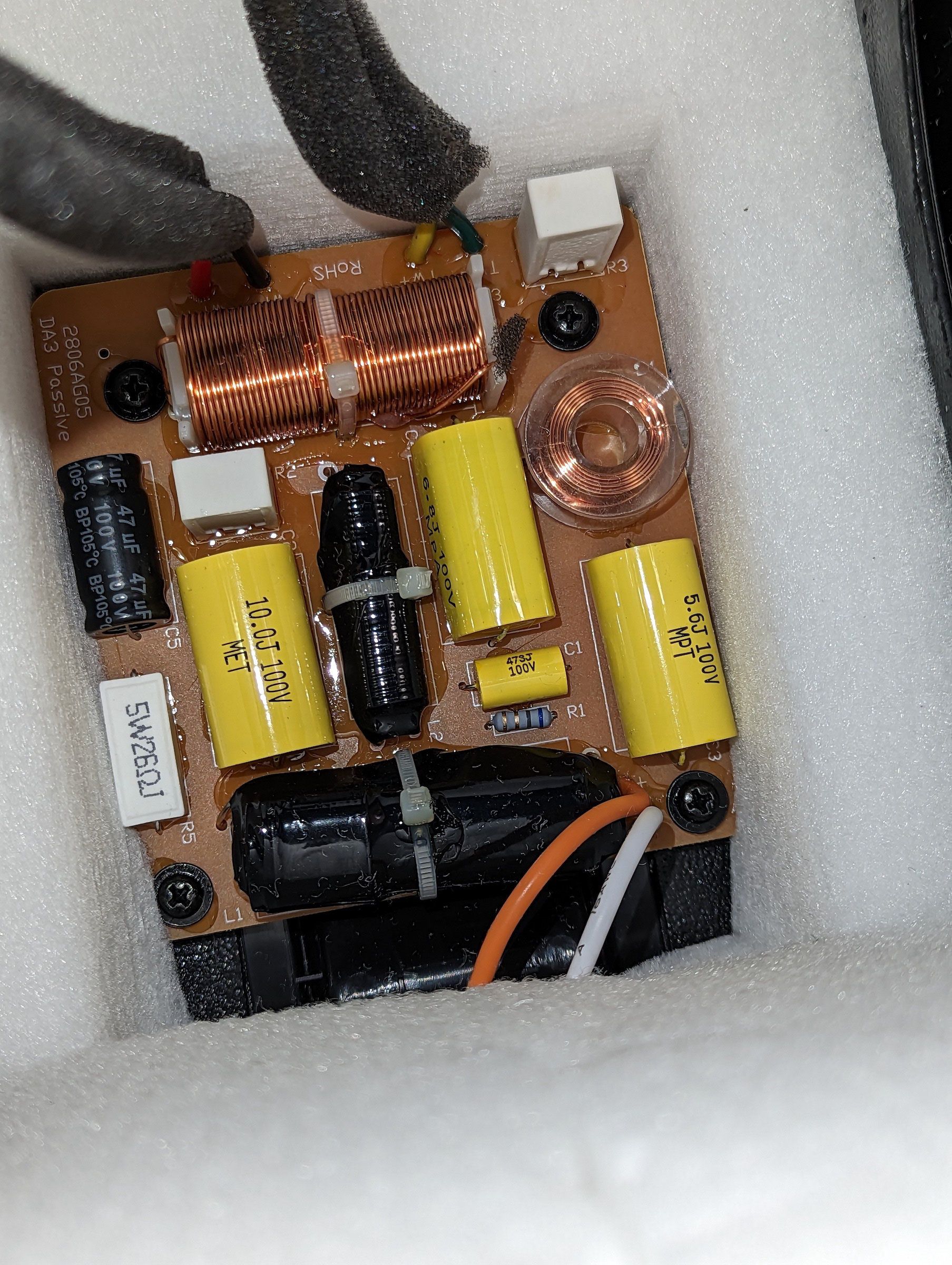

L'ensemble prend place au sein d'une ébénisterie dont les parois atteignent jusqu'à 23 mm d'épaisseur. Le filtrage entre les haut-parleurs est assuré par un circuit relativement complexe et soigneusement optimisé à partir de composants de qualité, dont des capacités à film de polypropylène métallisé (de type MKP).
