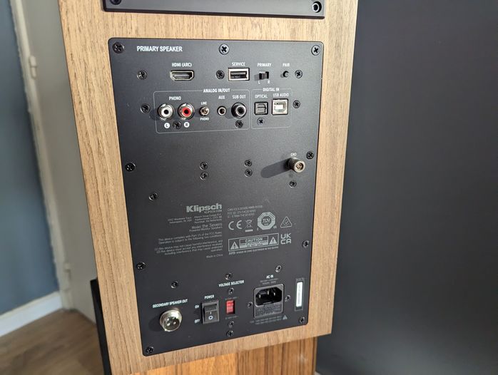

Aussi impressionnante que la qualité de fabrication, la connectique physique de ces enceintes couvre presque tous besoins. Les Klipsch The Sevens peuvent se raccorder à de nombreuses sources numériques classiques (USB-B, optique et HDMI-ARC), elles disposent d'entrées analogiques (jack et RCA) et intègrent également une préamplification phono ainsi qu’une sortie pour caisson de basses.

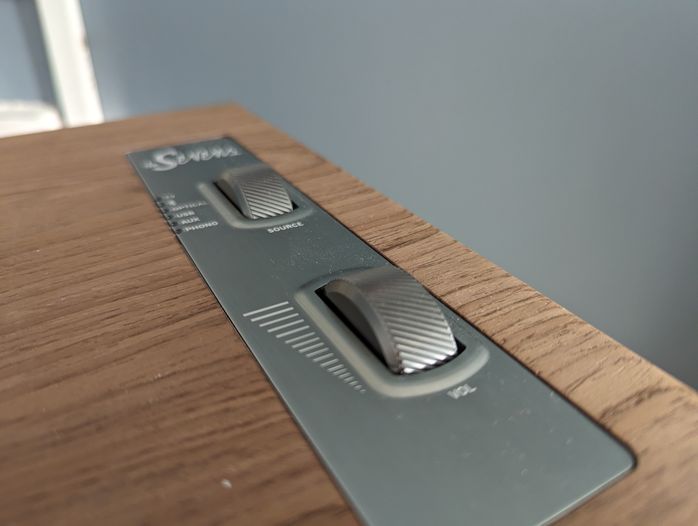

Malheureusement, Klipsch fait l'impasse sur la dimension connectée, ce qui est partiellement comblé par une puce Bluetooth intégrée et une application (Klipsch Connect) donnant accès à quelques réglages sonores. Hélas, cette application s'est montrée assez instable lors de nos tests (déconnexions plutôt fréquentes). Cela va de pair avec une ergonomie perfectible, qui permet certes quelques réglages, mais se heurte à des limitations, notamment pour ce qui est des deux molettes de l'enceinte primaire, qui ne s’avèrent pas assez réactives.

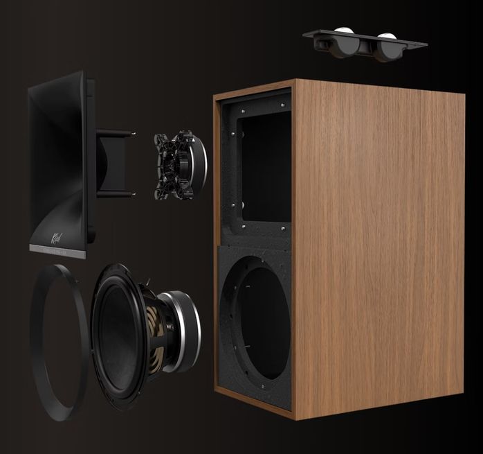

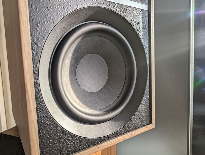

Les Klipsch The Sevens sont des enceintes actives deux voies qui fonctionnent sur le principe d'une enceinte principale regroupant toute l'électronique et d'une enceinte asservie, raccordée via une connectique spéciale permettant de séparer deux canaux, ce qui conserve le filtrage actif. Les basses/médiums sont assurés par un large boomer de 16,5 cm et les aigus par un tweeter à dôme titane de 2,54 cm avec pavillon Tractrix. Le tout est chargé en bass-reflex, avec évent pavillonnaire arrière.

À l'inverse, les basses parviennent à descendre particulièrement bas, clairement plus bas qu’avec les petites sœurs The Fives. Cela apporte une excellente assise, l'impression d'être parfaitement enveloppé dans les très basses fréquences. On ressent tout de même - et c'est la contrepartie d'appuyer à ce point sur les très basses fréquences - quelques débordements dans cette gamme. De fait, les Klipsch The Sevens proposent des basses plus rondes que vraiment percutantes, ce qui s'accorde très bien avec des styles musicaux gras (type rock et jazz), mais moins avec des genres plus tranchants.

  • Connectique : USB-B, optique Toslink, HDMI ARC, RCA stéréo (entrée Ligne ou phono), entrée Ligne jack 3,5 mm, sortie RCA pour caisson de basses, récepteur Bluetooth AptX HD
  • Commutateur droite/gauche pour définir le canal de l'enceinte principale
  • Liaison entre les deux enceintes par connectique 4 broches
