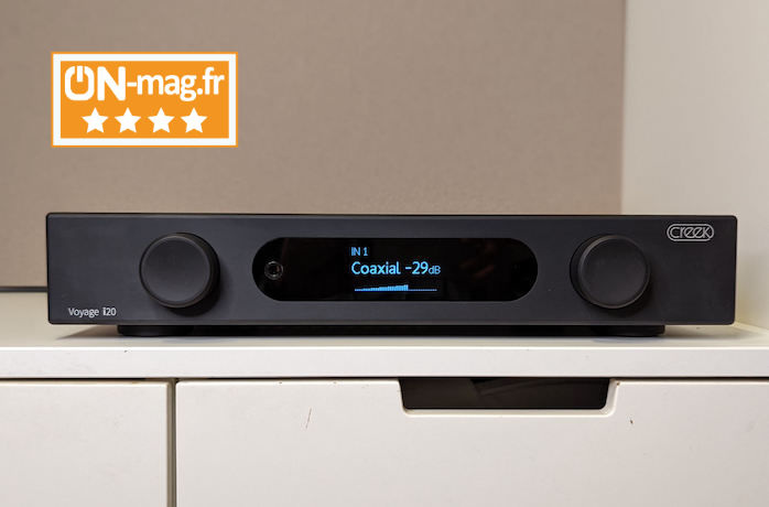

Comme nous l'évoquions, le Creek Voyage i20 est un ampli Hifi compact à la présentation sobre. Cela ne l'empêche pas d'afficher une très sérieuse qualité de fabrication. L'appareil possède une façade en aluminium d'à peu près 1 cm d'épaisseur, précisément usiné et aux bords parfaitement arrondis. Il est équipé de deux grosses molettes de réglage à pression en métal qui encadrent un large afficheur central. Outre la sélection de la source et l'ajustement du volume, ces deux molettes donnent accès à quelques fonctions supplémentaires : mise en veille et sortie de veille, mise en sourdine, intensité de l'afficheur, choix des filtres numériques pour la conversion PCM et DSD, désactivation automatique des sorties haut-parleurs lorsque l'on branche un casque, extinction automatique...

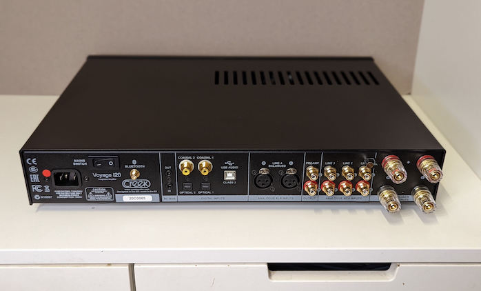

L'appareil est livré avec une télécommande et son interrupteur général est à l'arrière. Sur son dos la connectique comprend cinq entrées numériques (deux coaxiales, deux optiques, une USB), quatre entrées Ligne analogiques (trois sur RCA, une sur XLR), une antenne Bluetooth AptX HD, une sortie préampli et bien sûr les borniers pour une paire d'enceintes. En option (150 €), il est possible d'ajouter à l'appareil une carte préampli RIIA Sequel Mk4 pour cellules Phono MM et MC.

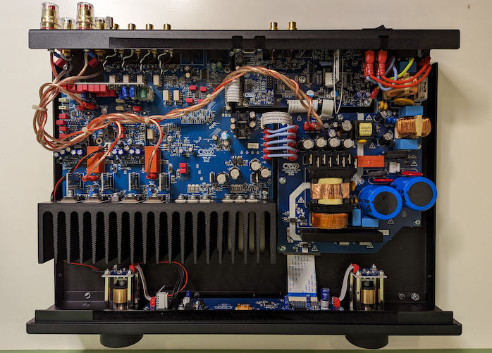

Le châssis du Creek Voyage i20 est construit en tôle épaisse et donc très rigide. La conception est de Mike Creek, le fondateur de la marque, tandis que la fabrication est assurée en Slovaquie. Sous le capot, la disposition des circuits peut sembler a priori banale, mais la configuration est bien plus atypique qu'il n'y paraît.
L'étage de conversion numérique est classique, même s'il utilise une des meilleures puces AKM (AK4493EQ) travaillant sur 32 bits/768 kHz et en DSD. L'étage de puissance l'est beaucoup moins. Monté sur un dissipateur thermique en aluminium, il dispose de deux rampes d'amplification. D'un côté nous avons six petits transistors Mos-Fet de chez ON Semiconductor et de l'autre, deux paires de transistors Sanken de type Darlington, à forte capacité en courant (STD03P et ST03N). Il s'agit d'un montage en classe G, avec une rampe de transistors polarisée en classe A et l'autre en classe B.
Par ailleurs, l'alimentation de l'ensemble n'est pas de type linéaire avec un habituel transformateur torique ou en C. Elle est à découpage, comme c'est assez régulièrement le cas sur un ampli numérique ou en classe D, mais très peu fréquent sur un ampli analogique.
Parmi les autres raffinements du Creek Voyage i20 on peut souligner l'utilisation d'un contrôle de volume Muses haut de gamme, d'un faible taux de réaction global ou encore l'absence de capacités de couplage en sortie.
