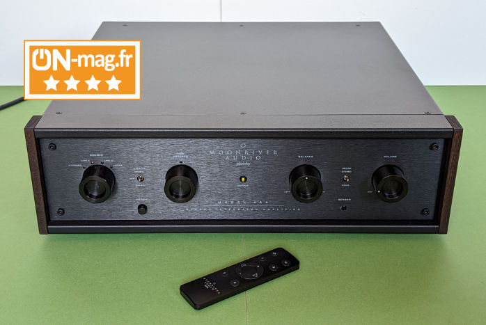

Le 404 et le 404 Reference sont développés sur la même base. Leurs fonctions et leurs châssis sont identiques. Extérieurement, seule la teinte des inscriptions en façade les distingue, blanches sur le 404 et dorées sur le 404 Reference. Les deux appareils fournissent la même puissance de 2 x 50 watts sous 8 ohms. Le 404 dispose cependant, comme nous allons le voir, d'une capacité en courant moindre. C'est le plus abordable des deux modèles, mais il reste un produit résolument audiophile et haut de gamme.
Moonriver 404 detail face
Une belle construction à l'ancienne, locale, audiophile et faite pour durer

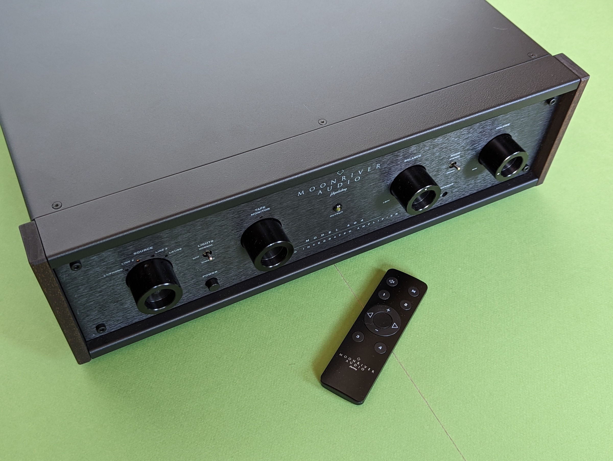

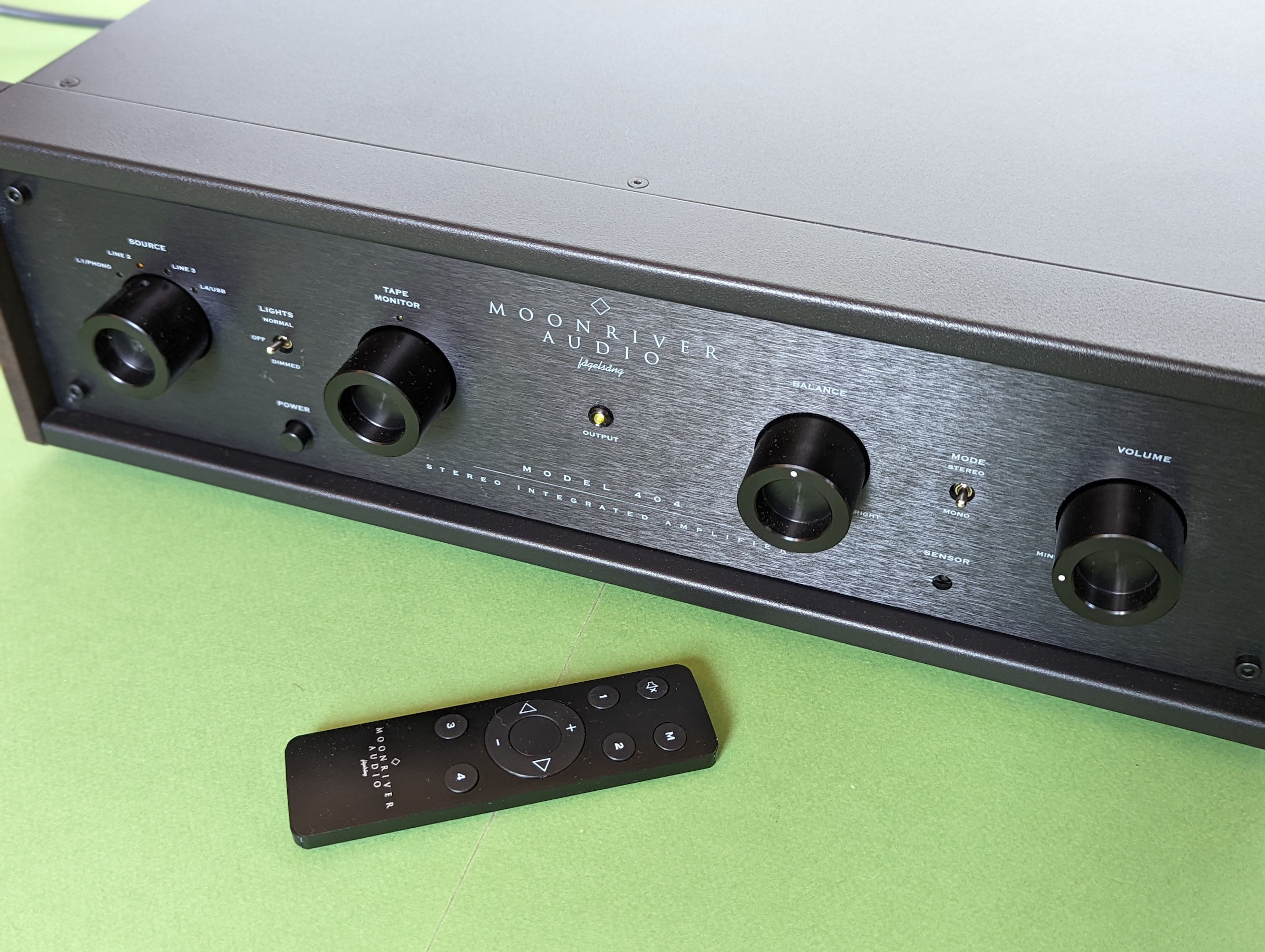

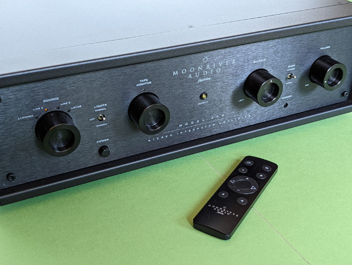

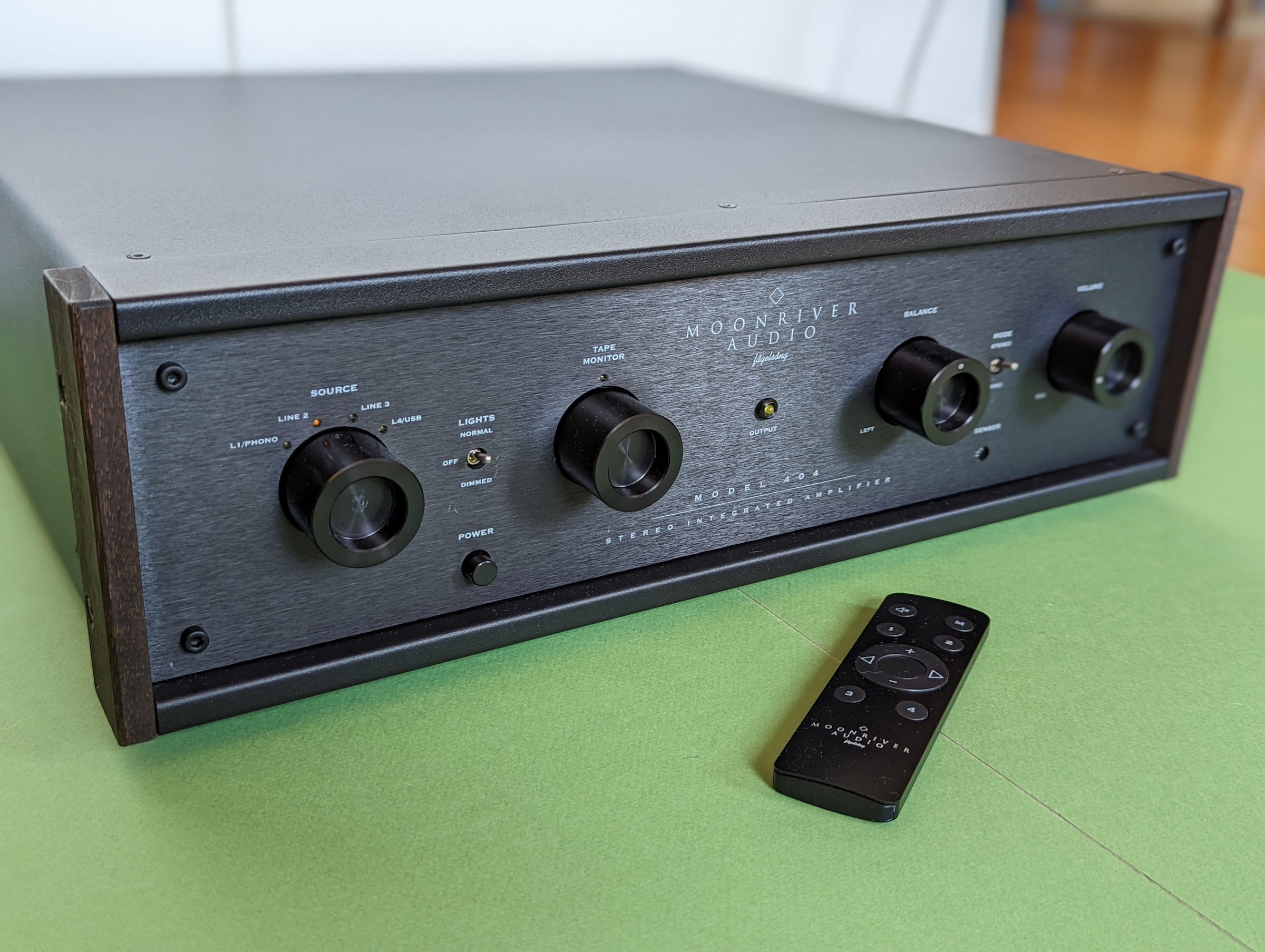

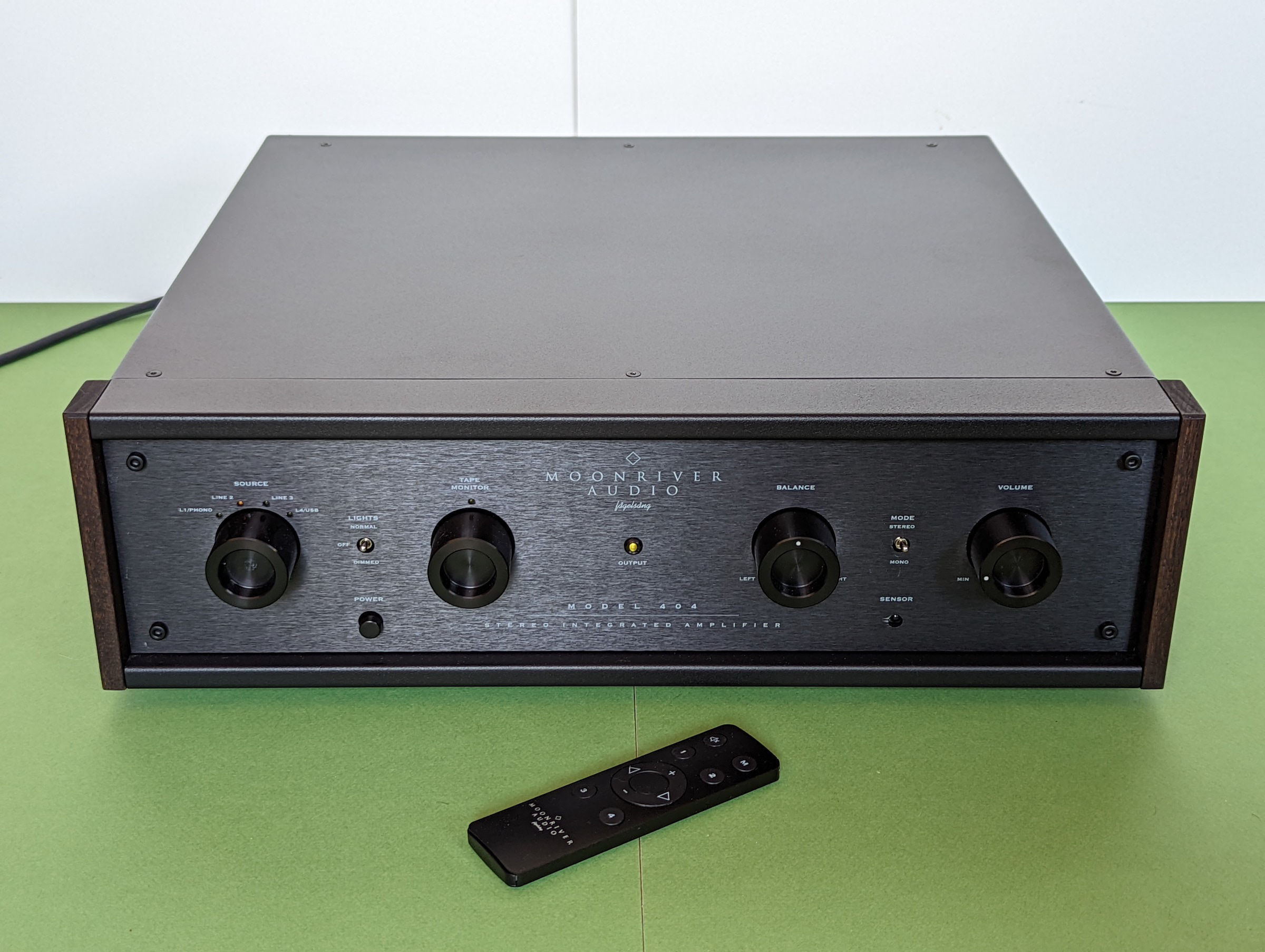

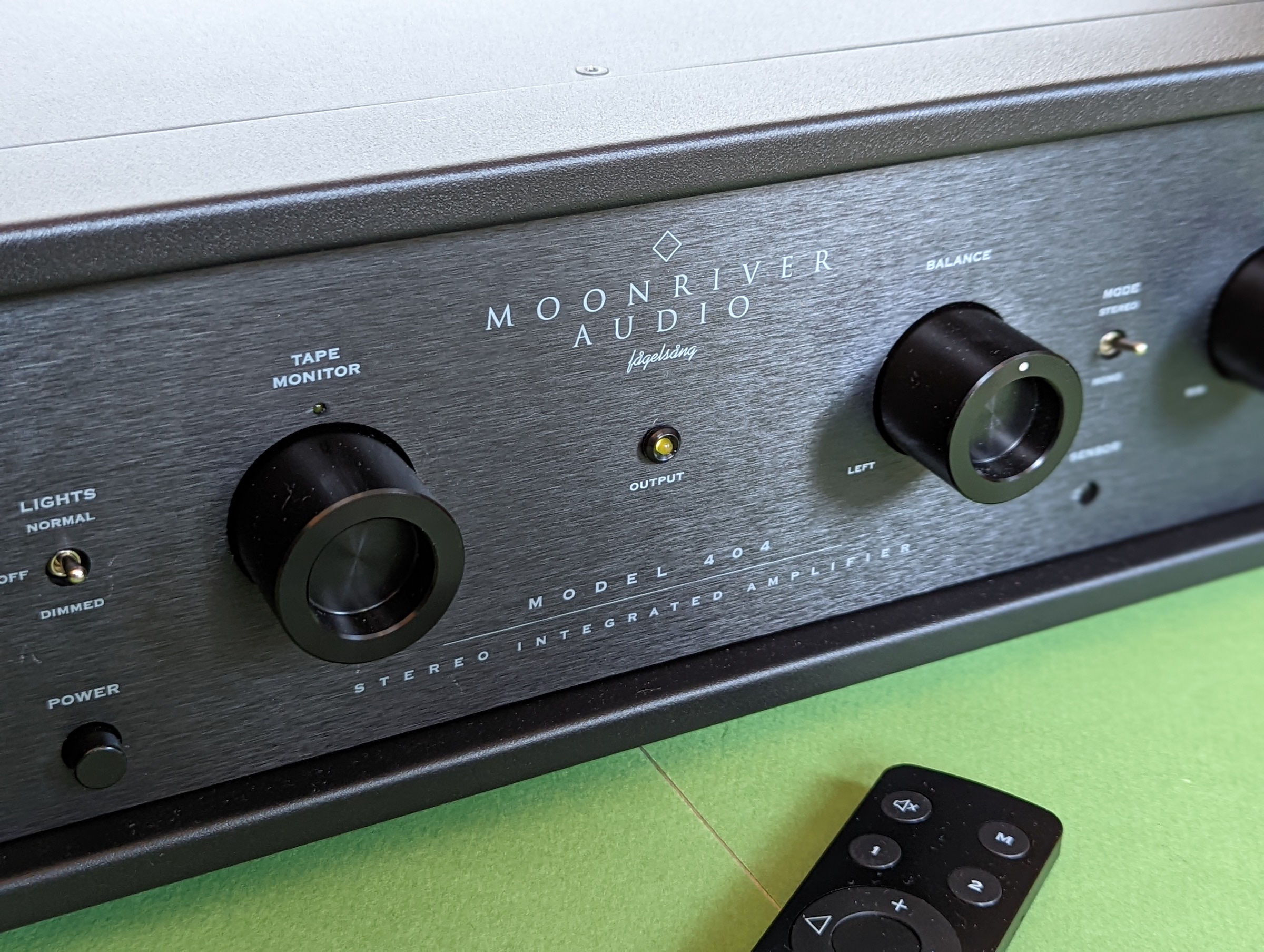

En façade du 404, en sous-titre de la marque Moonriver Audio, on peut lire en tout petit l'inscription "Fågelsång". Cela signifie "le chant d'un petit oiseau" en suédois. Mais l'appareil n'a rien d'un petit oiseau. Avec son coffret de près de 14 cm de hauteur, il est plutôt imposant. Il arbore un look vintage qui fait mouche dès le premier regard, souligné par quatre grosses molettes en métal creusées en leur centre. Ces quatre molettes servent respectivement à : choisir la source, activer ou désactiver la boucle de monitoring pour un enregistreur, ajuster la balance et régler le volume. Elles sont complétées par un interrupteur à poussoir et deux clés à bascules pour allumer ou éteindre les éclairages et passer d'une écoute stéréophonique à monophonique.

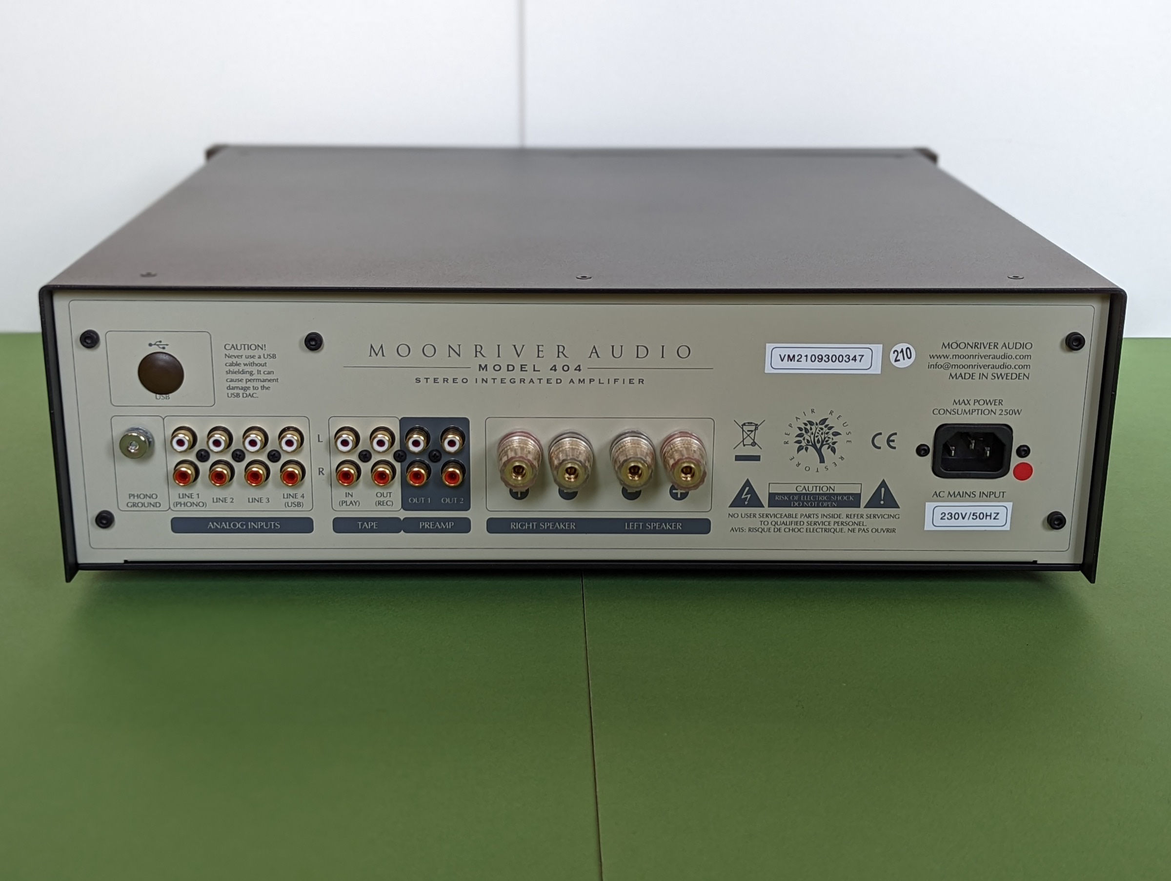

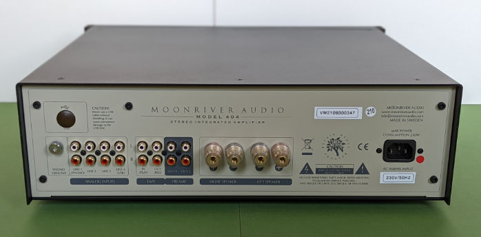

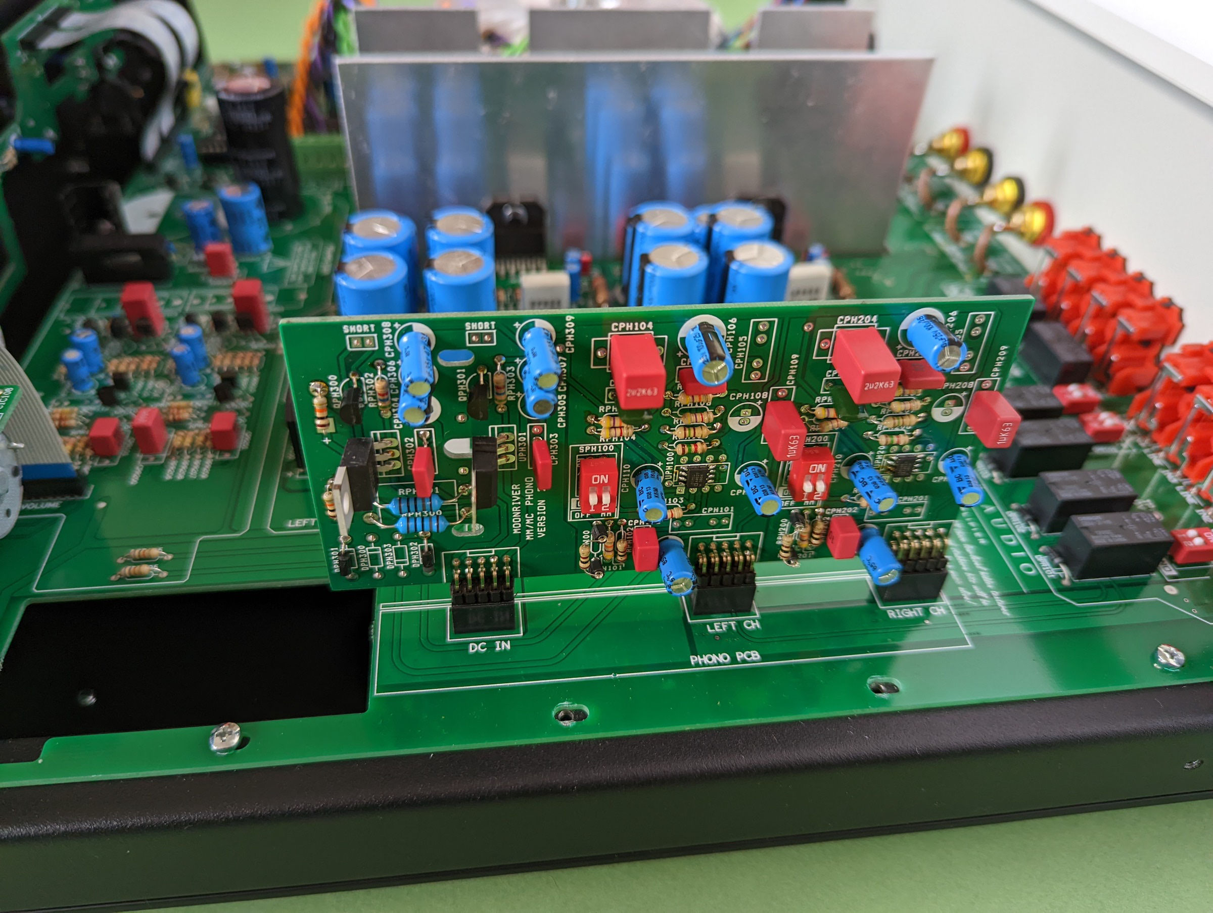

Sur son dos, le Moonriver 404 peut accueillir cinq sources de niveau Ligne (dont un enregistreur) sur prise RCA. Il possède également une sortie pour un enregistreur et deux sorties préampli, toujours sur RCA. En option, il est possible de greffer à ses circuits internes un préampli phono MM (500 €) ou MM/MC (600 €). Un module DAC USB est également en préparation pour 2023.

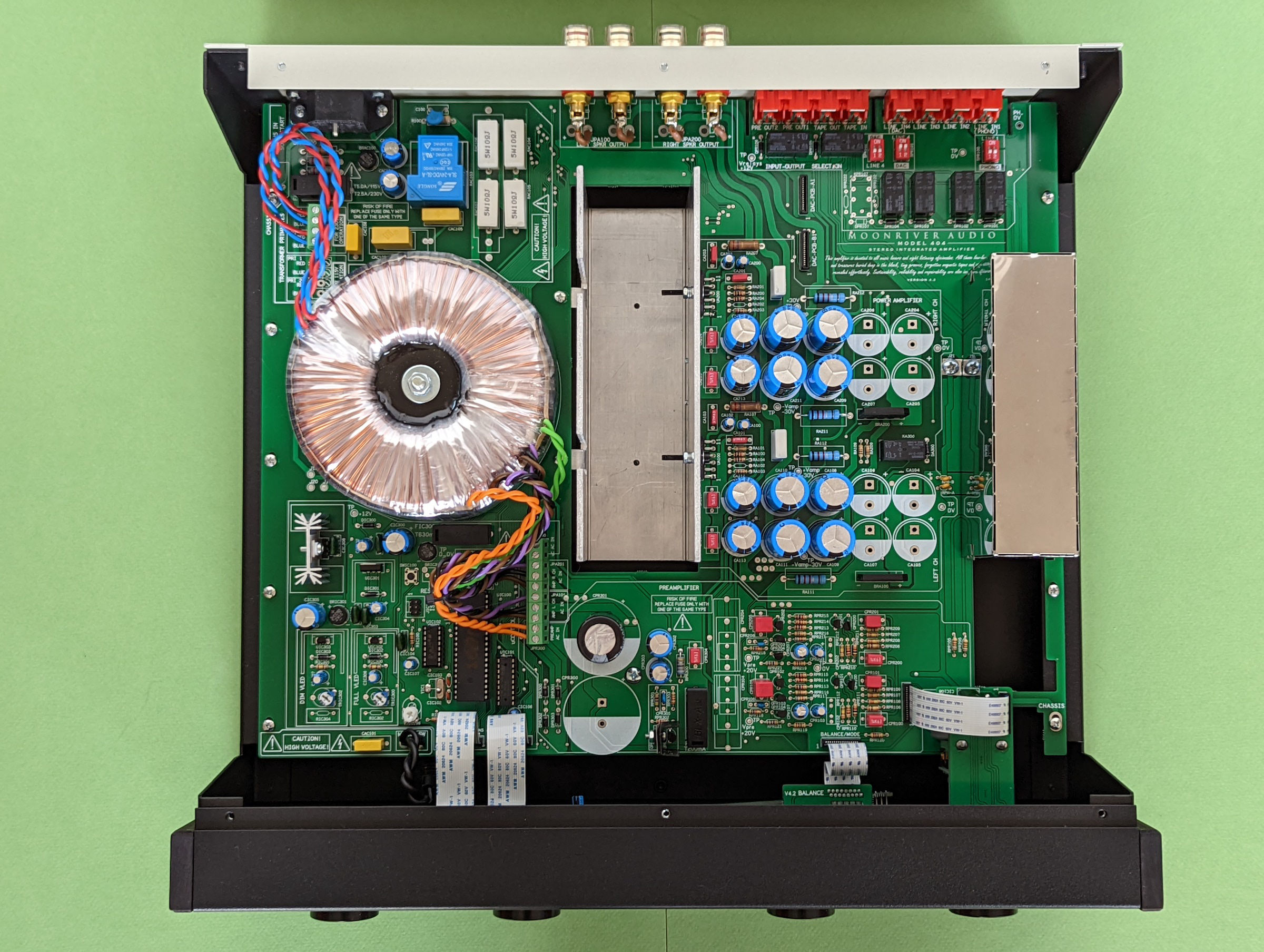

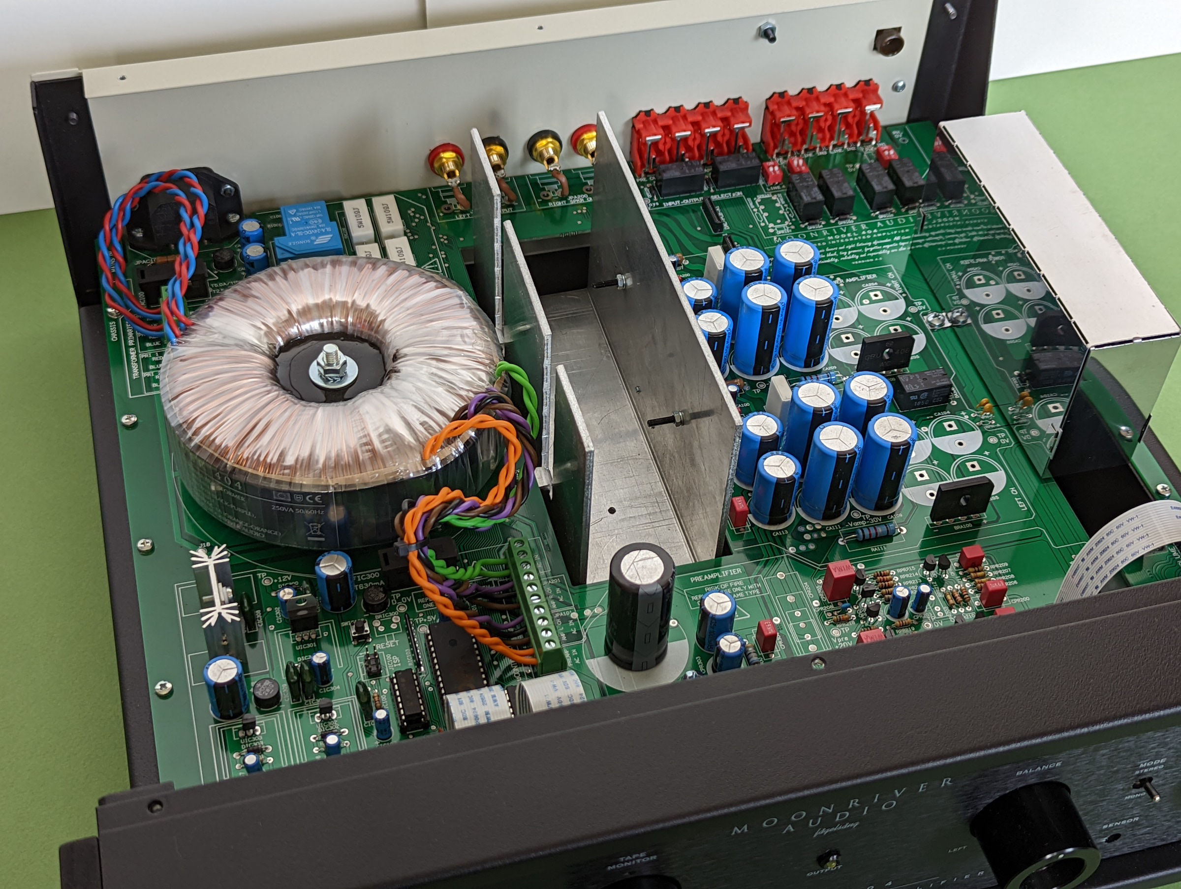

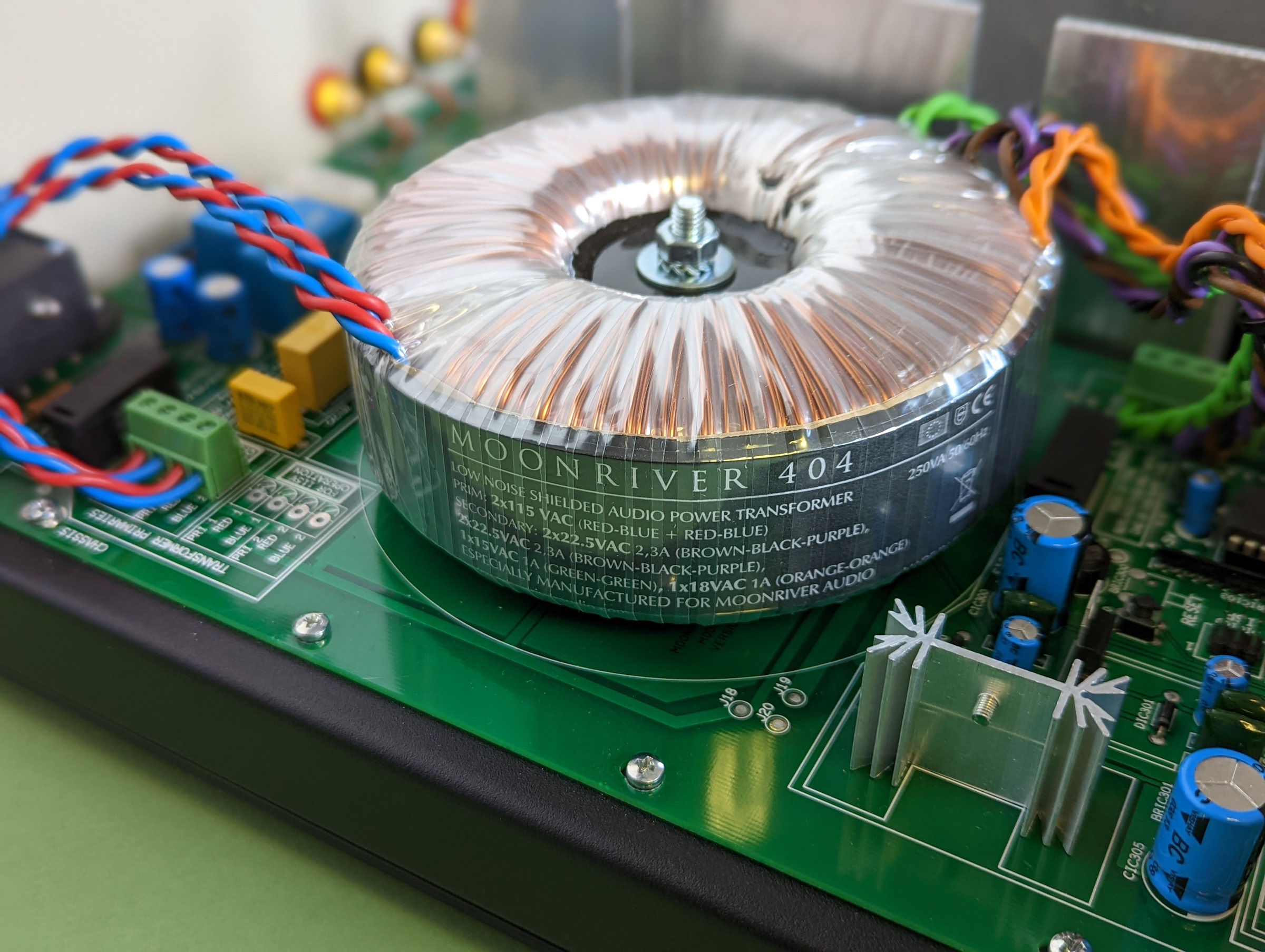

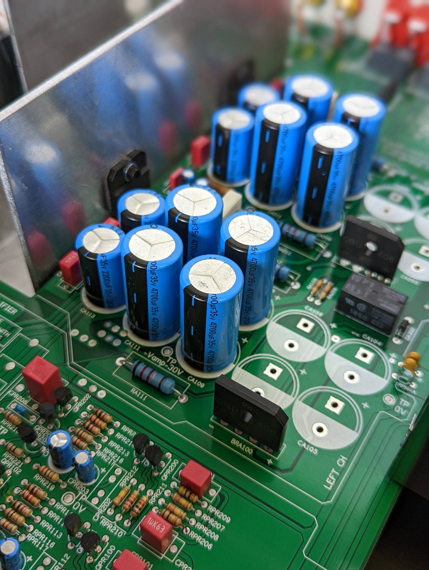

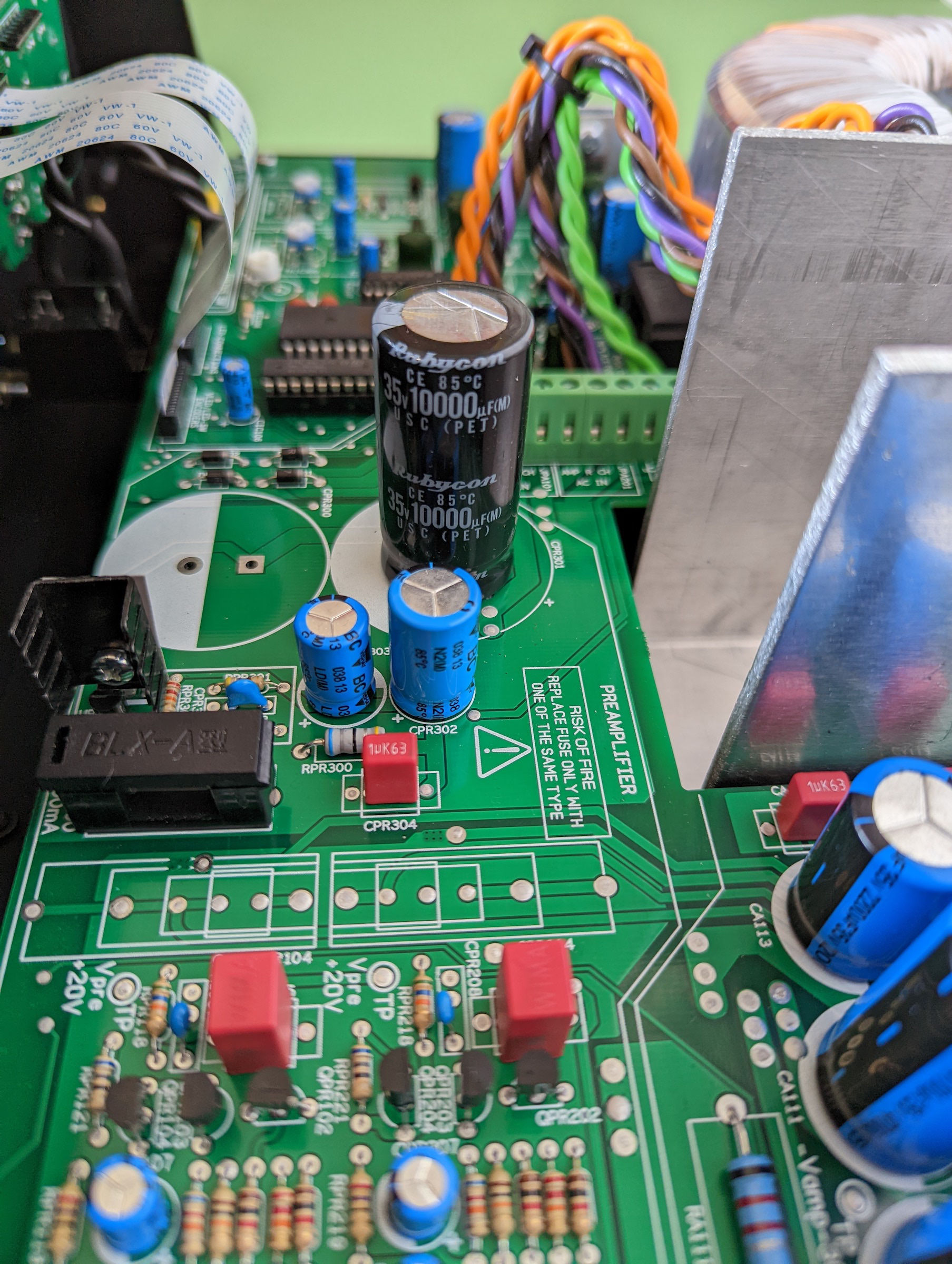

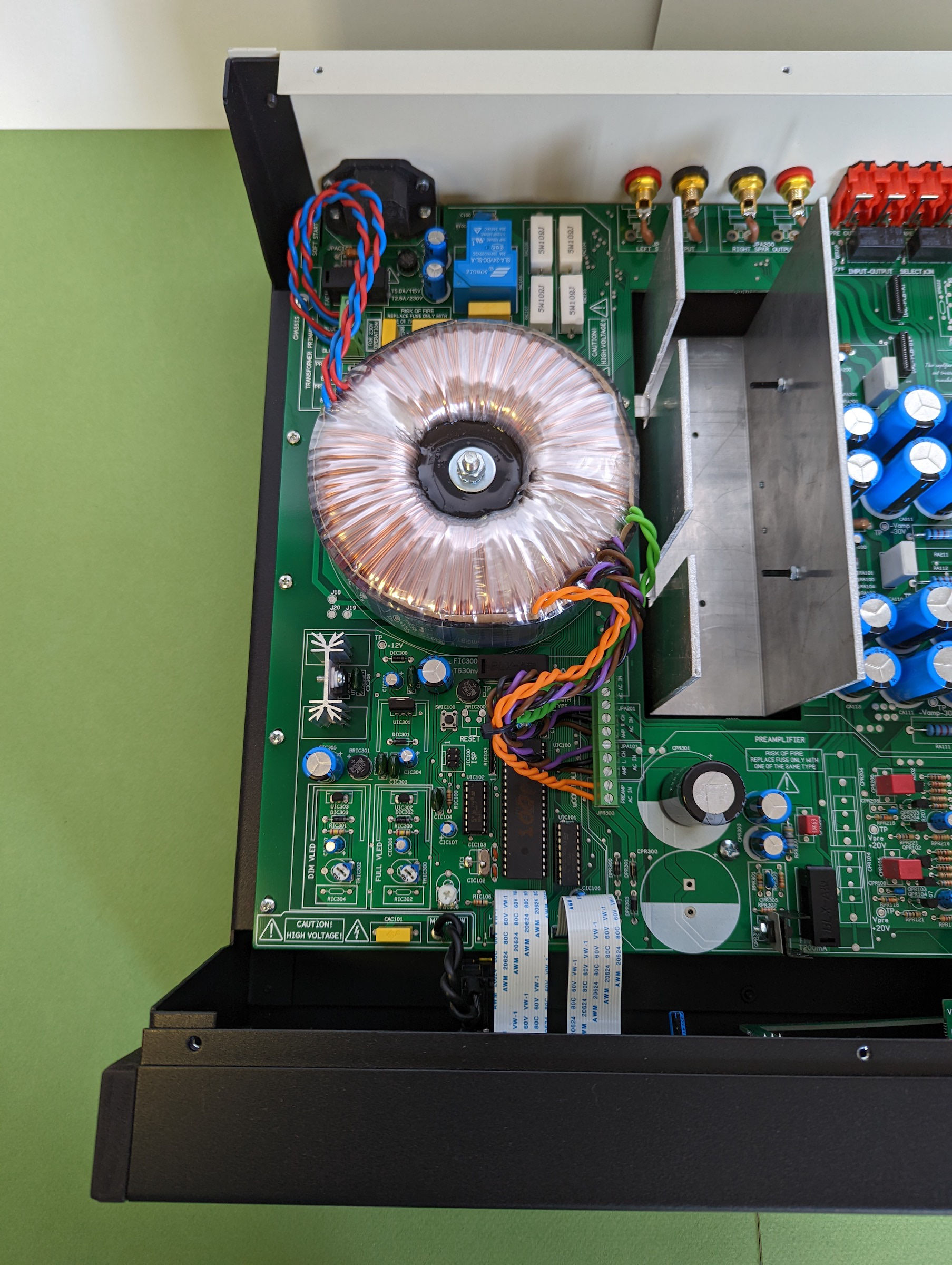

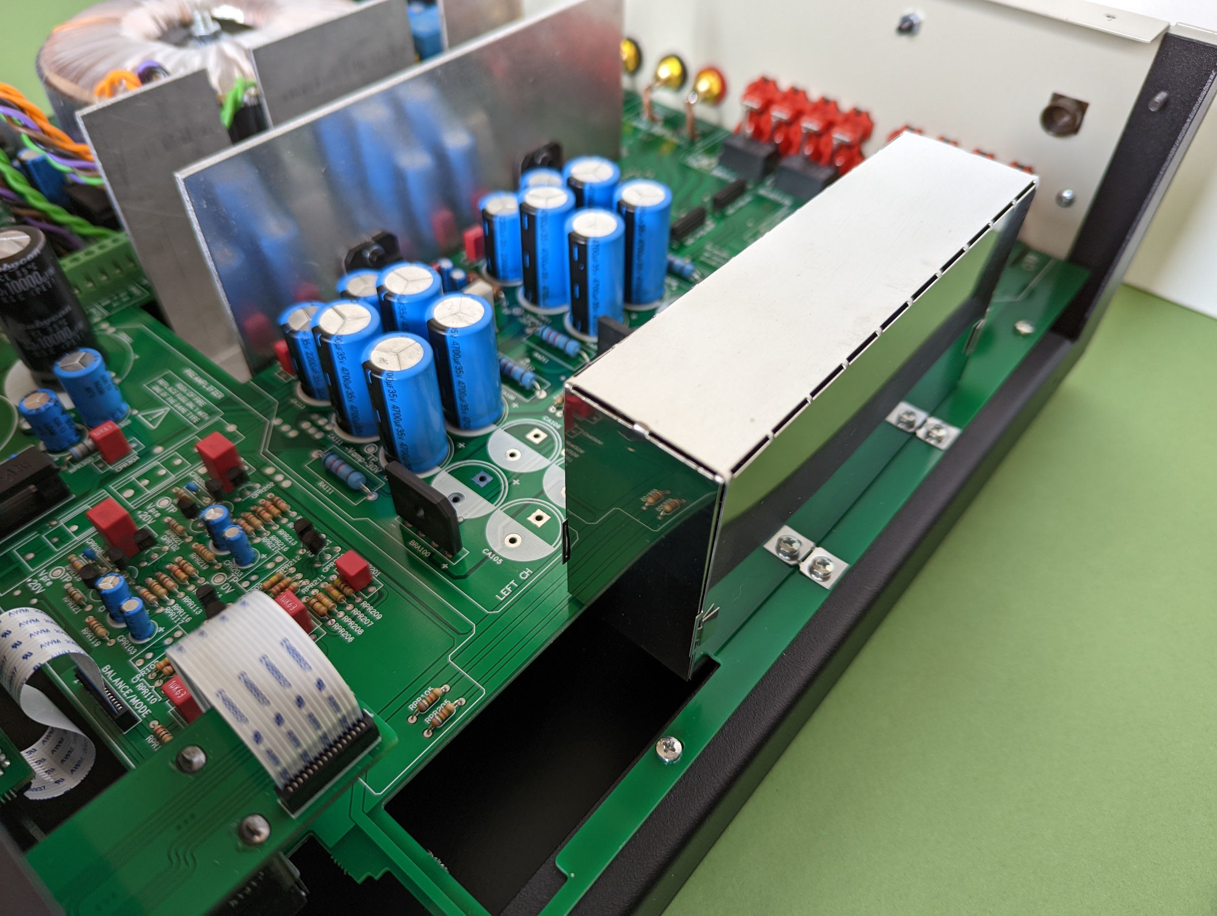

Sous le capot, on remarque immédiatement le gros transformateur d'alimentation toroïdal de 250 VA fabriqué sur cahier des charges en Europe. Contrairement à ce que l'on rencontre habituellement, il n'est pas suivi de deux grosses capacités de filtrage, mais par de nombreuses petites capacités. Chaque étage d'amplification dispose ainsi de quatre condensateurs de 4700 µF sous 35 V et de deux de 2200 µF sous 35 V. Quatre emplacements vacants sont visibles sur le circuit imprimé. Ils correspondent aux condensateurs supplémentaires présents sur le modèle haut de gamme 404 Reference. En effet, Le 404 cumule 57 000 µF de capacité de filtrage tandis que le 404 Reference monte à 107 000 µF.
Moonriver 404 interieur
L'amplification proprement dite est assurée par deux modules intégrés National Semiconductor (LM3886, donnés pour 68 watts chacun), polarisés en classe A/B et montés sur un grand dissipateur thermique en U. Ce n'est pas très académique comme approche. Les amplis haut de gamme utilisent plus souvent des composants discrets, et donc de vrais transistors, à cet endroit. Pour le reste, la réalisation technique est très propre, à partir de composants audiophiles de choix. Le modèle 404 que nous avons testé était en outre équipé de sa très belle carte phono blindée optionnelle.
