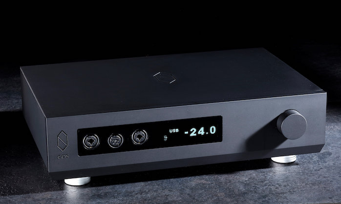

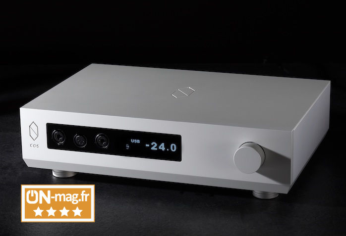

Le COS D10 est une électronique dont il se dégage immédiatement un sentiment audiophile haut de gamme. Il est doté d'un double coffret, composé d'un châssis en tôles habillé de panneaux de plusieurs millimètres d'épaisseur d'aluminium usiné en finition microperlée. Une télécommande, en aluminium également, l'accompagne. Très épurée, elle ne comporte que six touches et un minimum d'inscriptions. Les commandes en façade de l'appareil sont encore plus épurées. Elles se résument à une seule grosse molette sans aucune inscription. Cette molette est multifonction. Une pression longue permet d'allumer ou d'éteindre le COS D10. Une pression courte change la source. Une rotation dans le sens horaire ou antihoraire augmente ou diminue le volume. On ne peut imaginer plus simple et évident d'utilisation que ce préampli/DAC.
Cos D10 v2 test ON mag 3

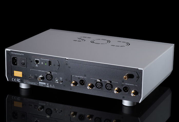

L'appareil n'en demeure pas moins multitâche, doté d'un équipement assez riche et, qui plus est, évolutif. Sur sa façade, à côté de son afficheur, se trouvent trois prises casques : une XLR quatre broches et deux XLR/jack 6,35 mm à trois broches. À l'arrière, on dispose d'entrées audionumériques dans tous les formats : optique Toslink, coaxiale sur RCA, USB-B, AES/EBU sur XLR et I2S sur HDMI. Deux entrées analogiques, sur RCA et XLR, complètent la panoplie. Les sorties préampli sont également doublées, sur RCA et XLR.

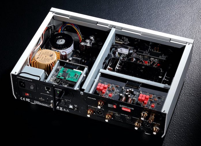

Le COS D10, dans sa version de base sans module de streaming ni module phono, coûte déjà 5400 €. C'est une belle somme et l'on peut naturellement se demander ce qui la justifie. La réponse se trouve dans les circuits de l'appareil qui intègrent beaucoup de matière grise audiophile, mais aussi des composants haut de gamme et sont le résultat d'un assemblage très méticuleux.
Cos D10 v2 test ON mag 4
Le COS D10 dispose de deux étages d'alimentation, un pour le numérique avec un transformateur encapsulé et un autre pour l'analogique doté d'un gros transformateur toroïdal noyé dans de la résine. En amont est présente une section blindée de filtrage du courant secteur.
L'étage de traitement numérique s'appuie sur carte enfichée (ce qui permettra d'éventuelles évolutions) réalisant un suréchantillonnage jusqu'à 176,4 ou 192 kHz à partir d'un processeur Texas Instruments (OMAP-L138B) selon un algorithme propre à COS. Il comporte une mémoire tampon (buffer) désactivable et effectue une resynchronisation (re-clocking) afin de réduire le jitter.
Ensuite, les circuits sont réellement symétriques du début jusqu'à la fin. La conversion pour chaque canal se fait par une puce Texas Instruments Burr-Brown de plus haut grade (PCM1792A, 24 bits/192 kHz, 132 dB de rapport signal/bruit !). Cette puce travaille en mode différentiel associée à un réseau d'amplis Op spécifique à COS et avec un filtrage de type RIF (ou FIR en anglais) à pente douce, choisi par les concepteurs de la marque pour sa stabilité indéfectible.
Les sorties casque sont alimentées par des modules d'amplification National Semiconductor à très faible bruit et distorsion (LM49990) pouvant piloter des modèles jusqu'à 600 Ω. Les sorties préampli utilisent des amplis Op du même type et du même fabricant (L49990).
Le contrôle de volume se fait en analogique sur 140 pas de 0,5 dB (de -63,5 à +6 dB), par le biais de réseaux de résistances commutées. On note la présence de systèmes d'isolation galvanique ainsi que d'une flopée de relais Nexem Japan, de condensateurs au polypropylène, de résistances à faible tolérance. Tout a été pensé et optimisé dans les moindres détails. Voyons maintenant si cela porte ses fruits en matière de restitution sonore.
