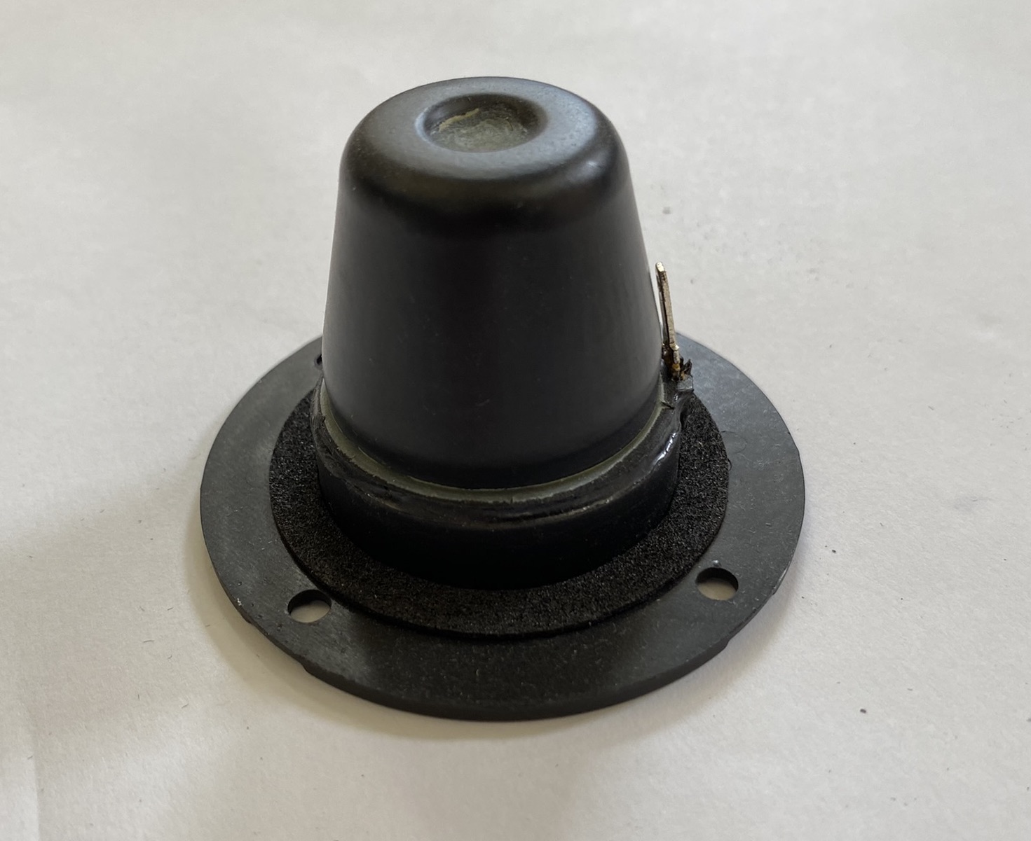

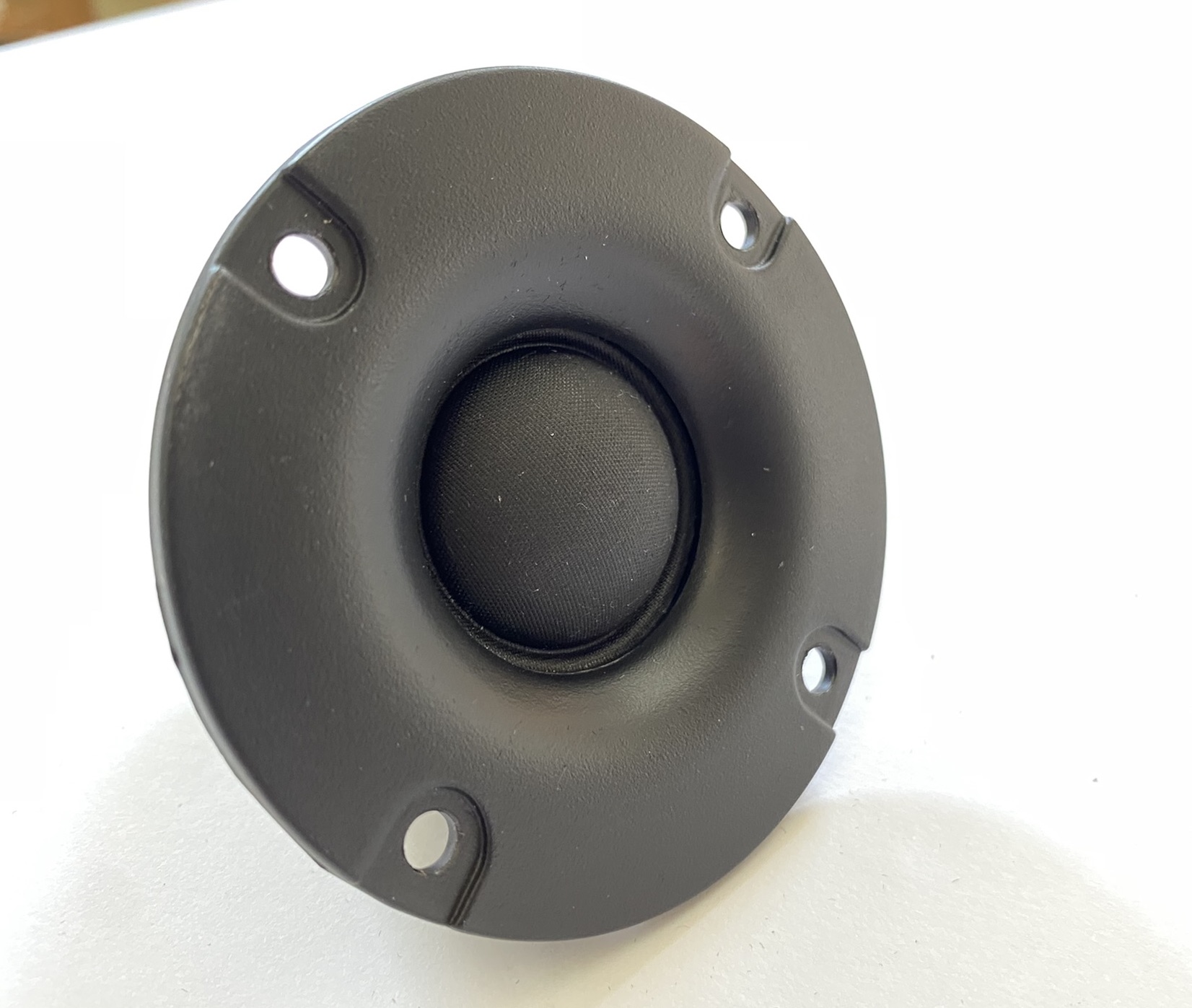

La JM Reynaud Agapé fonctionne en 2.1 canaux, avec un canal gauche, un canal droit et une section grave, comme s'il s'agissait d'une vraie paire de petites enceintes Hifi associée à un subwoofer. Les canaux gauche et droit disposent chacun d'un tweeter à dôme en soie de 28 mm couplé à un boomer/médium de 10 cm à membrane en papier fonctionnant en charge close. Le woofer est un modèle de 14 cm, à cône sandwich de fibre de carbone et cristaux liquides, accordé en bass-reflex par un évent laminaire frontal. Ces haut-parleurs sont similaires à ceux que l'on rencontre sur les enceintes Hifi classiques de la marque, développés sur cahiers des charges spécifiques. Les boomers/médiums sont fabriqués par Audax. Les tweeters possèdent une chambre d'amortissement arrière. JM Reynaud a poussé le luxe jusqu'à concevoir une section de filtrage analogique pour répartir les fréquences sur les voies droite et gauche à partir de composants audiophiles haut de gamme, notamment des condensateurs MKP de chez SCR. L'assemblage des éléments est réalisé dans les ateliers du constructeur à Barbezieux-Saint-Hilaire, en Nouvelle-Aquitaine. On peut donc parler de "made in France".

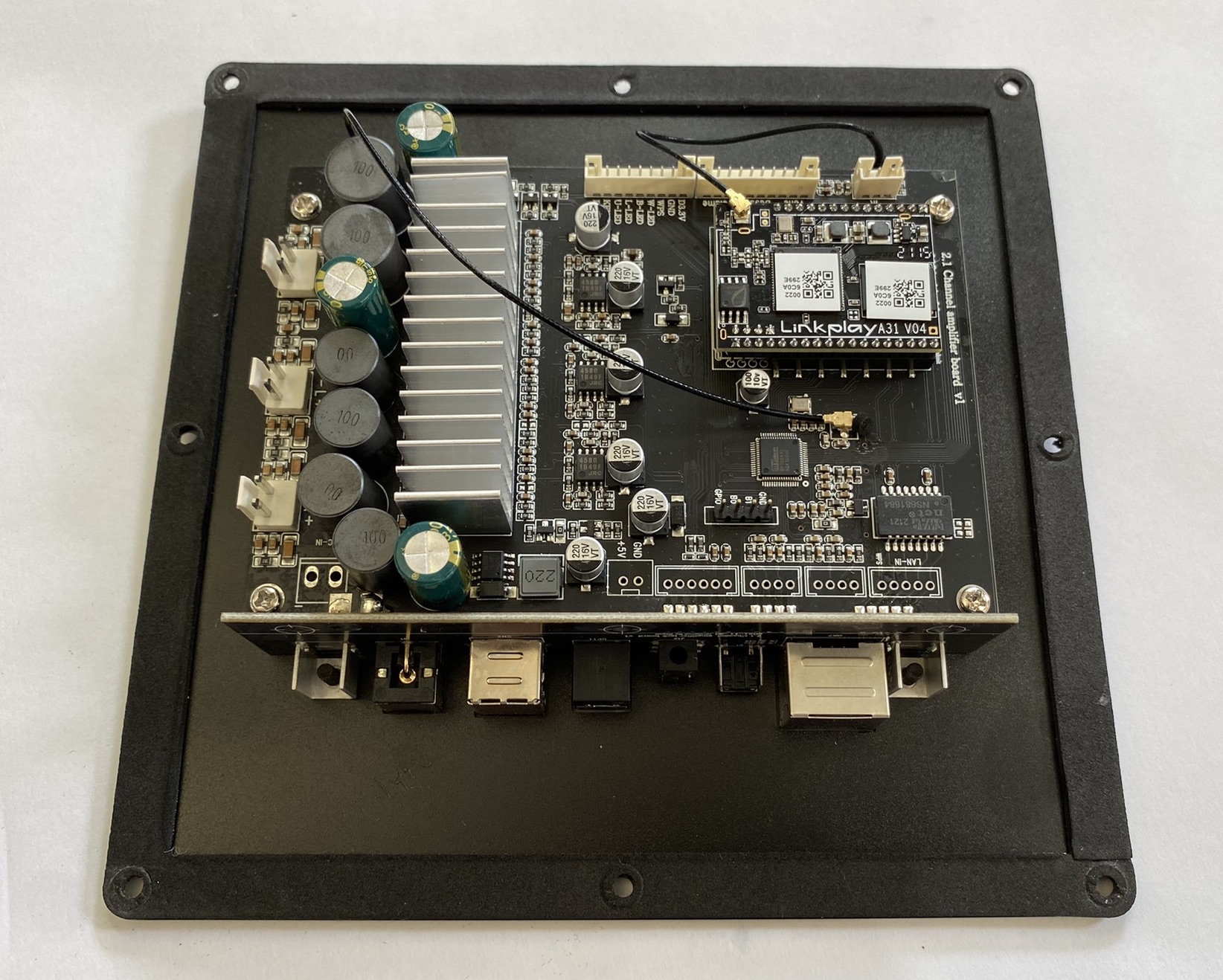

Pour l'électronique : Linkplay et Rakoit, un choix sûr et avisé
La section électronique de l'Agapé n'est pas conçue par JM Reynaud. Le constructeur a choisi de se tourner vers un module Rakoit et le système de gestion audio connecté Linkplay. C'est une sage décision, gage de fiabilité et de pérennité. Linkplay est très répandu. Il rend la JM Reynaud Agapé compatible en multiroom avec de nombreux autres produits comme les enceintes connectées de Triangle ou les amplis connectés d’Advance Paris par exemple. Son interface, ici gérée par l'appli 4Stream sous iOS ou Android, donne directement accès aux webradios ainsi qu'aux services Deezer, Tidal, Qobuz, Amazon Music et Napster. Le pilotage de la musique peut aussi se faire en AirPlay, Spotify Connect ou UPnP/DLNA. Pour se connecter au réseau, la JM Reynaud Agapé possède des liaisons WiFi et Ethernet. En complément, elle dispose aussi de plusieurs entrées audio directes : analogique sur mini jack, audionumérique optique sur Toslink, USB et Bluetooth.
Les amplificateurs intégrés de l'enceinte sont également logés dans le module Rakoit. Fonctionnant en classe D, ils revendiquent 2 x 65 watts pour les canaux gauche et droit et 125 watts pour le subwoofer, soit 255 watts au total.
