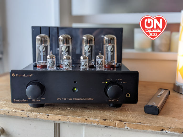

La dernière fois que nous avons parlé de Prima Luna sur ON-mag, c'était en octobre dernier au sujet de son nouveau gros ampli intégré hybride, EVO 300 Hybrid, associant un étage de préamplification à lampes à des circuits de puissance à transistors conçus par Floyd Design. Ici, avec le Prima Luna Evo-100-1, nous avons affaire à un modèle plus traditionnel tout à tubes. L'appareil fournit 2 x 40 watts à partir de quatre lampes EL34 (de grandes classiques) en configuration push-pull et classe A/B. Sa section préampli fait appel à une paire de 12AX7 tandis que deux 12AU7 assurent le pilotage des étages d'amplification.
La puissance de sortie est à peu près la même que ce soit sur charge de 8 ou 4 ohms (l'appareil possède deux sorties haut-parleurs distinctes pour ces impédances) grâce aux transformateurs de sorties, ce qui est habituel sur un ampli à tubes.

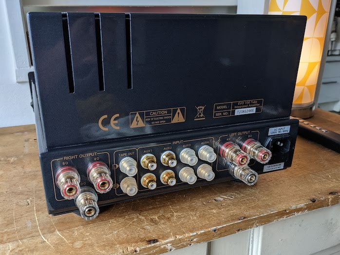

Pour le raccordement des sources, le Prima Luna est équipé de quatre entrées et d'une sortie Ligne sur prises RCA asymétriques. Il est en outre possible de l'équiper en option (pour 200 €) d'un module préampli Phono pour platine vinyle dotée d'une cellule MM.

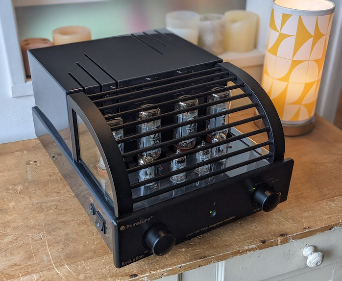

Un appareil compact, d'une présentation très soignée, assemblé avec des composants de choix et un peu de câblage en l'air
Le Prima Luna Evo 100-1 n'est pas lilliputien, mais il est le plus petit ampli de la marque et cela se voit. Sa largeur est réduite (28 cm). Il adopte le format d'une grosse boîte à chaussures plus profonde que large et il est livré avec une belle télécommande au boîtier tout en aluminium.
Prima Luna est une marque néerlandaise. Comme une petite étiquette l'indique sous le ventre de l'Evo 100-1, la conception est européenne et la fabrication est chinoise. Cela explique certainement la qualité de finition assez remarquable en regard du prix, assez modeste pour ce type d'appareil. Le châssis, bien rigide, est réalisé à partir d'un panneau de façade en aluminium brossé et de tôles de forte épaisseur, revêtues d'une luxueuse peinture métallisée brillante en cinq couches.
Sur le dessus, à l'avant, les tubes sont protégés par une très solide grille amovible arrondie, formée d'épais montants et barreaux en aluminium avec deux fenêtres en verre synthétique sur les côtés. Chacun est accompagné d'un témoin lumineux de fonctionnement qui passe au rouge si le tube a besoin d'être changé (au bout de quelques milliers d'heures normalement). Ces tubes sont spécialement sélectionnés et portent le logo Prima Luna. Il est possible de changer les EL34 de puissance par des KT88. Un bouton à bascule sur le côté droit de l'appareil permet d'adapter automatiquement le réglage de bias de l'ampli.
Le capot proéminent à l'arrière dissimule le transformateur d'alimentation toroïdal et les capacités d'alimentation ainsi que les deux transformateurs de sortie. Ces derniers intègrent une protection thermique afin d'éviter les surchauffes.
En dessous, dans un second compartiment isolé, prend place le reste de l'électronique. Quelques composants sont réunis sur des circuits imprimés, mais une grande place est laissée au câblage en l'air selon la tradition des amplis à tubes haut de gamme. Ces composants ont fait l'objet d'un choix méticuleux comme se plaît à le souligner Prima Luna dans sa communication : potentiomètre Alps, capacités au polypropylène ou à film de chez Nichicon ou DuRoch, diodes Philips, embases de tubes WBT…
Au-delà du discours marketing, il faut bien reconnaître que le Prima Luna Evo 100-1 est d'une réalisation technique relativement propre compte tenu de son prix.
