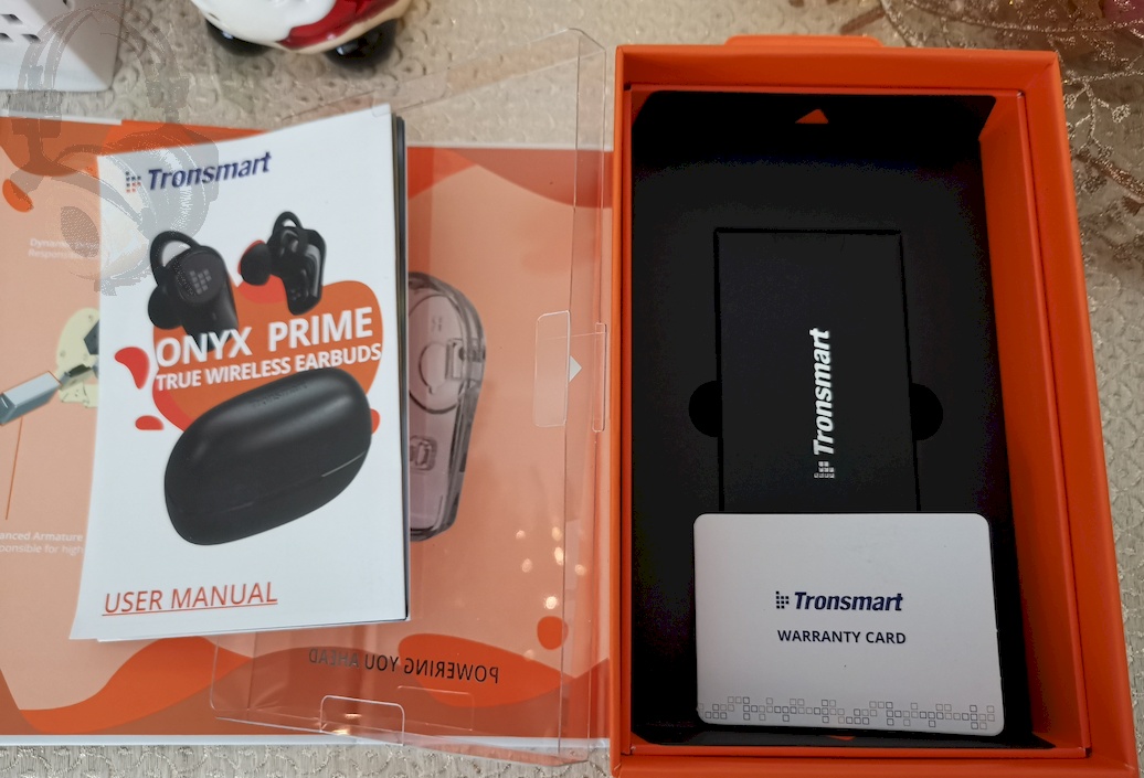

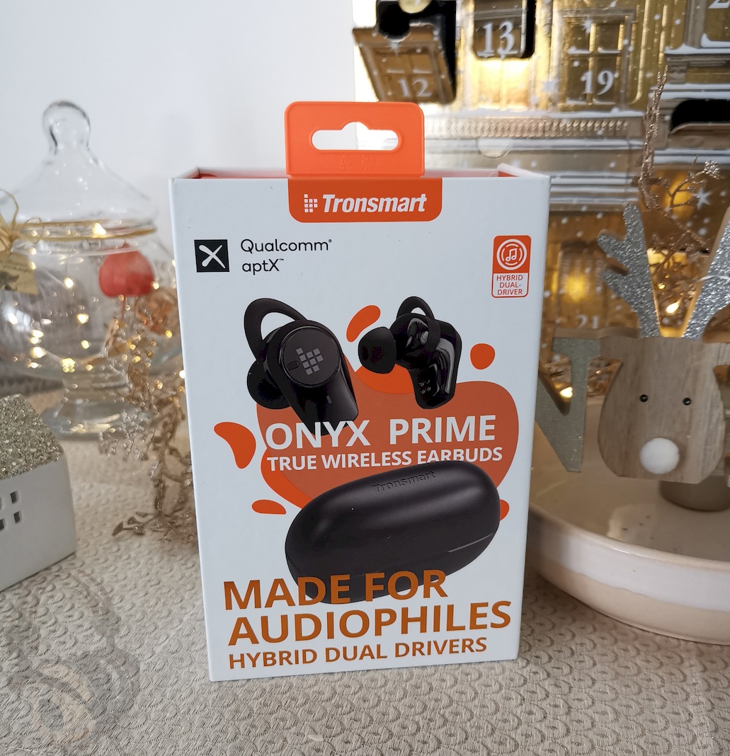

Tronsmart maintient ici sa patte graphique et stylistique même si cela peut rappeler, sous certains angles, la marque JBL (est-ce un hasard ?). Le packaging, équipé d'un rabat magnétique, s'ouvre "en livret". À l'intérieur, on découvre quelques informations techniques, puis une protection transparente qui laisse apparaître les écouteurs et leurs premiers accessoires. Inédit, les crochets et certains embouts étaient hors de leur logement sur l'exemplaire que nous avons reçu, ils vaquaient à leurs occupations dans toute la boîte. Pour un premier contact, ça ne donne pas une impression très soignée. Heureusement pour Tronsmart, la qualité d'un produit ne se construit pas exclusivement sur sa présentation...

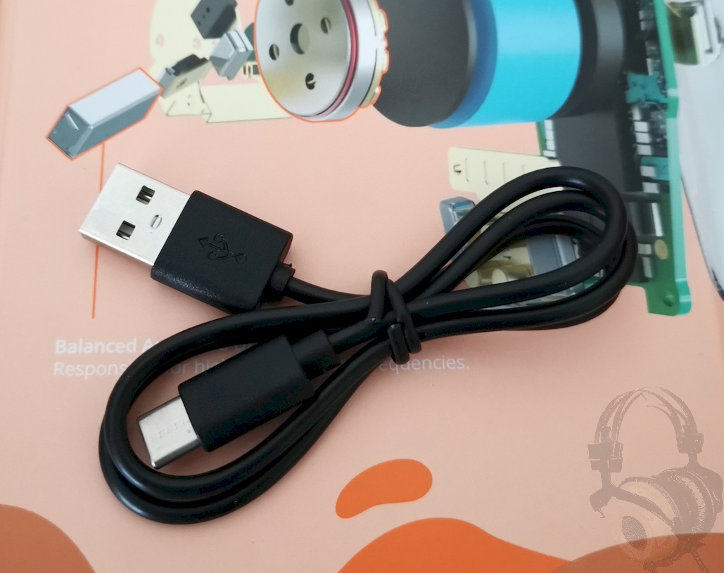

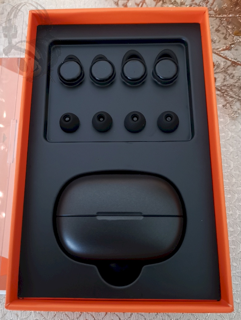

Les Onyx Prime sont fournis avec 3 tailles et paires d'embouts ainsi que 3 tailles et paires d'ailettes. Bien entendu, un câble USB de charge est présent, mais il est totalement générique, comme pour certains produits non exclusifs. Pour finir, quelques documentations très succinctes sont aussi de la partie. Si la boîte est totalement anglophone, nous avons au moins une partie du mode d'emploi traduite en français. Tronsmart s'est volontairement limité aux sigles et signes, si bien que les traductions sont assez peu nombreuses, ce qui n'est pas plus mal. Nous aurions également trouvé logique qu'un des deux QR codes présents sur la tranche de la boîte puisse nous renvoyer au téléchargement de l'application dédiée aux écouteurs. Il n'en est rien puisque l'un nous dirige vers le site de la marque, l'autre (pourtant nommé Onyx Prime) nous renvoie vers un obscur site dont on se demande encore l'utilité...

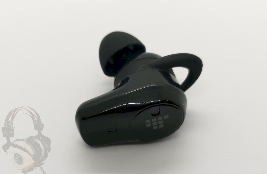

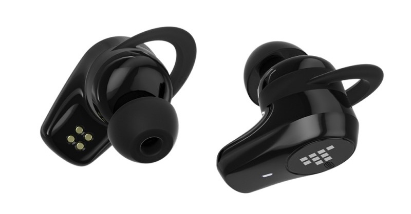

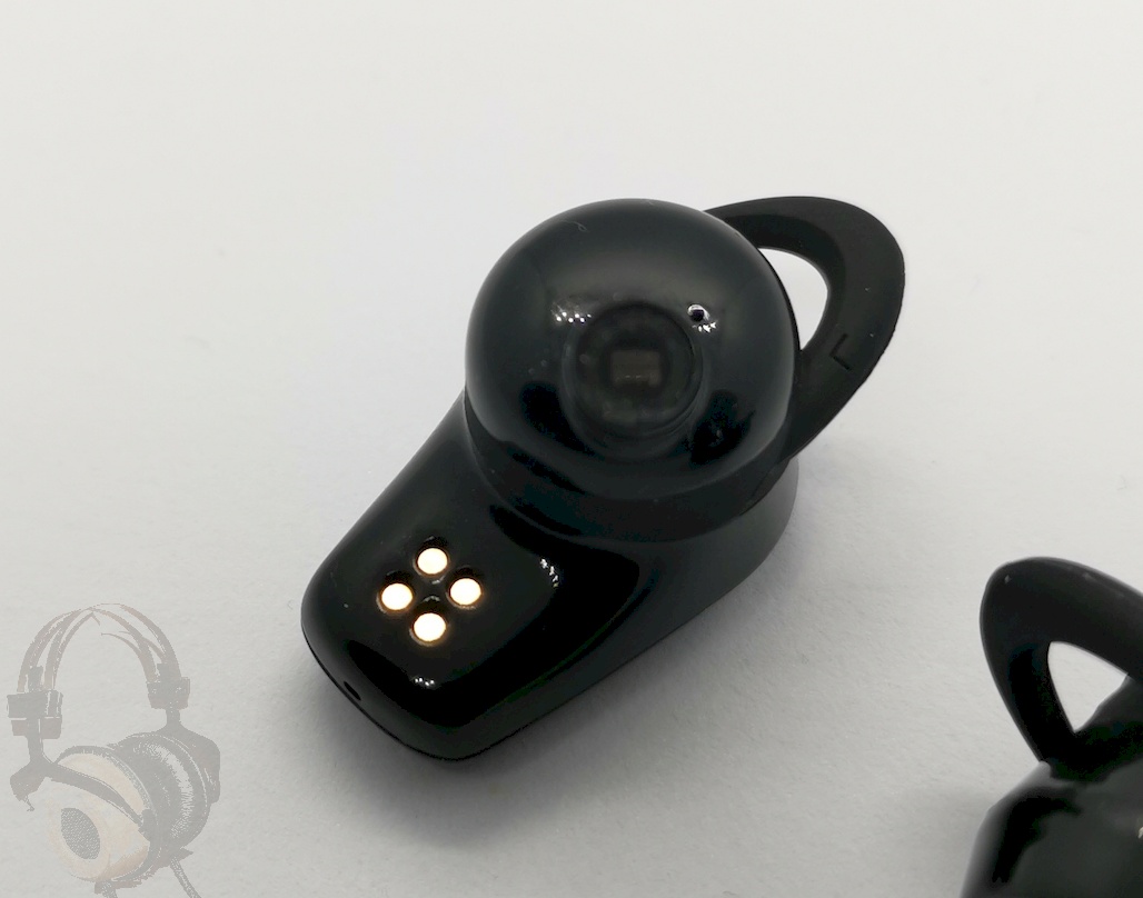

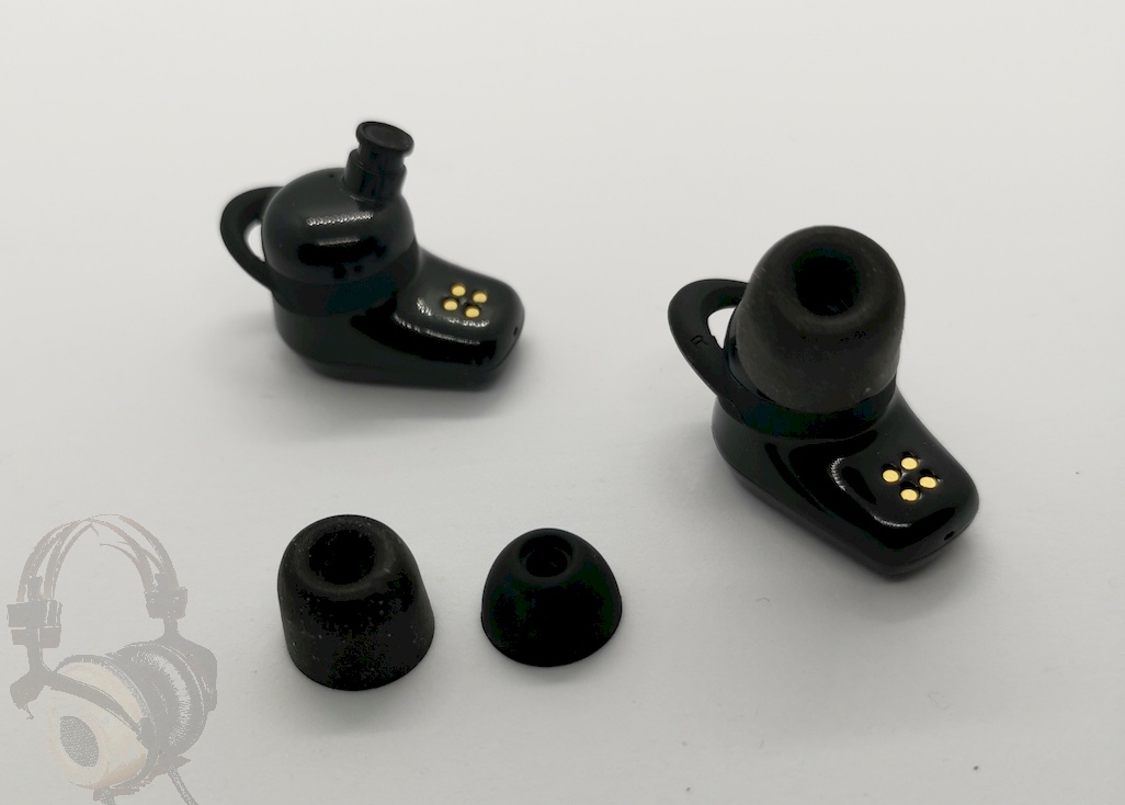

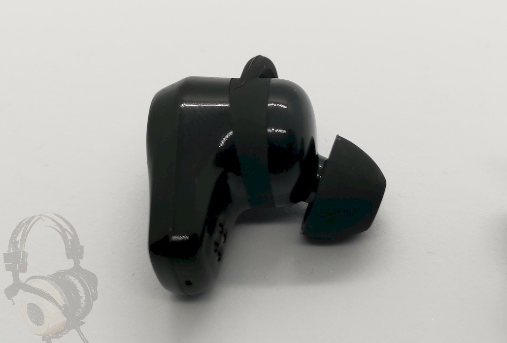

Comme les versions Air et Air Plus, les écouteurs Onyx Prime sont en plastique noir brillant avec un effet "laque piano" et dépourvus de boutons physiques. Ils possèdent chacun une surface tactile sur laquelle est imprimé le logo de la marque. Cette surface tactile réagit très bien aux commandes et nous n'avons rencontré aucune gêne durant l'utilisation. Petit regret, le marquage du sens d'écoute (droit et gauche) est absent des écouteurs et à peine visible sur les ailettes, sous forme d'un ridicule et minuscule R ou L.
Sortis de leur boîtier, les écouteurs sont assez imposants. Mais, malgré des ailettes qui le sont également, on se demande s'ils vont pouvoir tenir correctement dans nos oreilles. De même, différencier les embouts de taille M et L n'a rien d'aisé, l'écart étant minime.

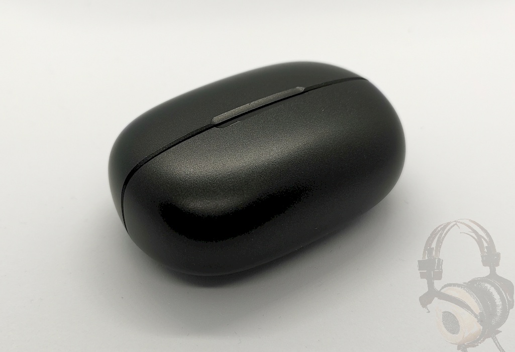

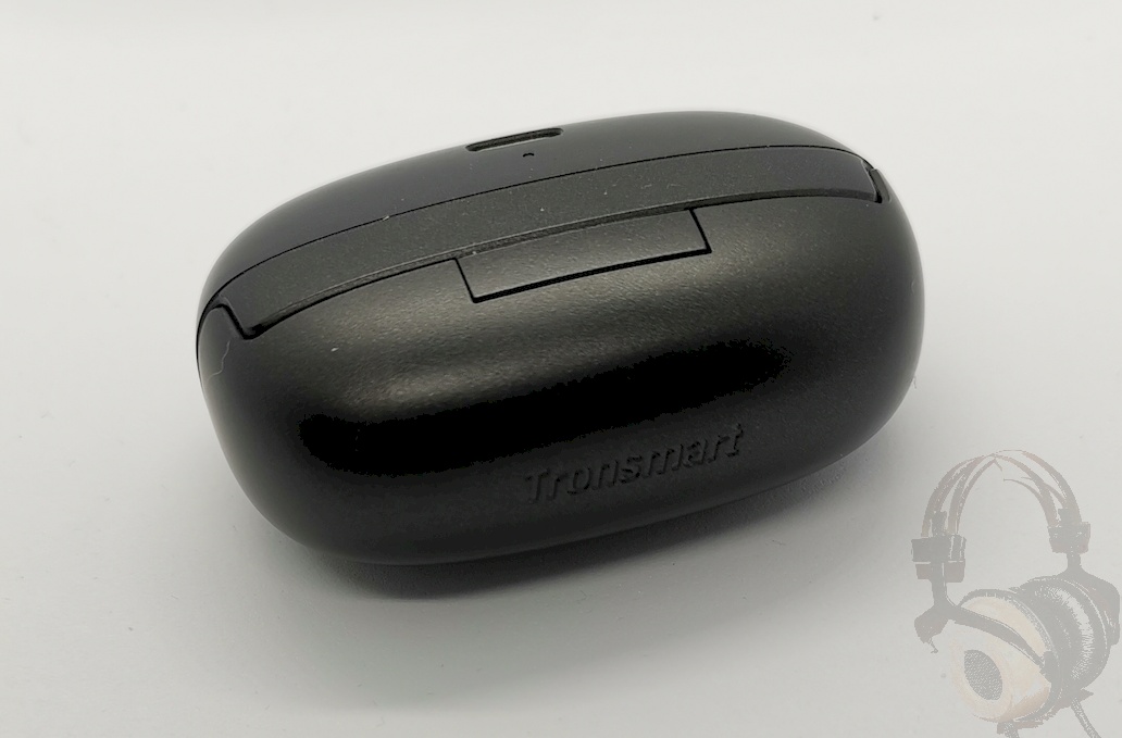

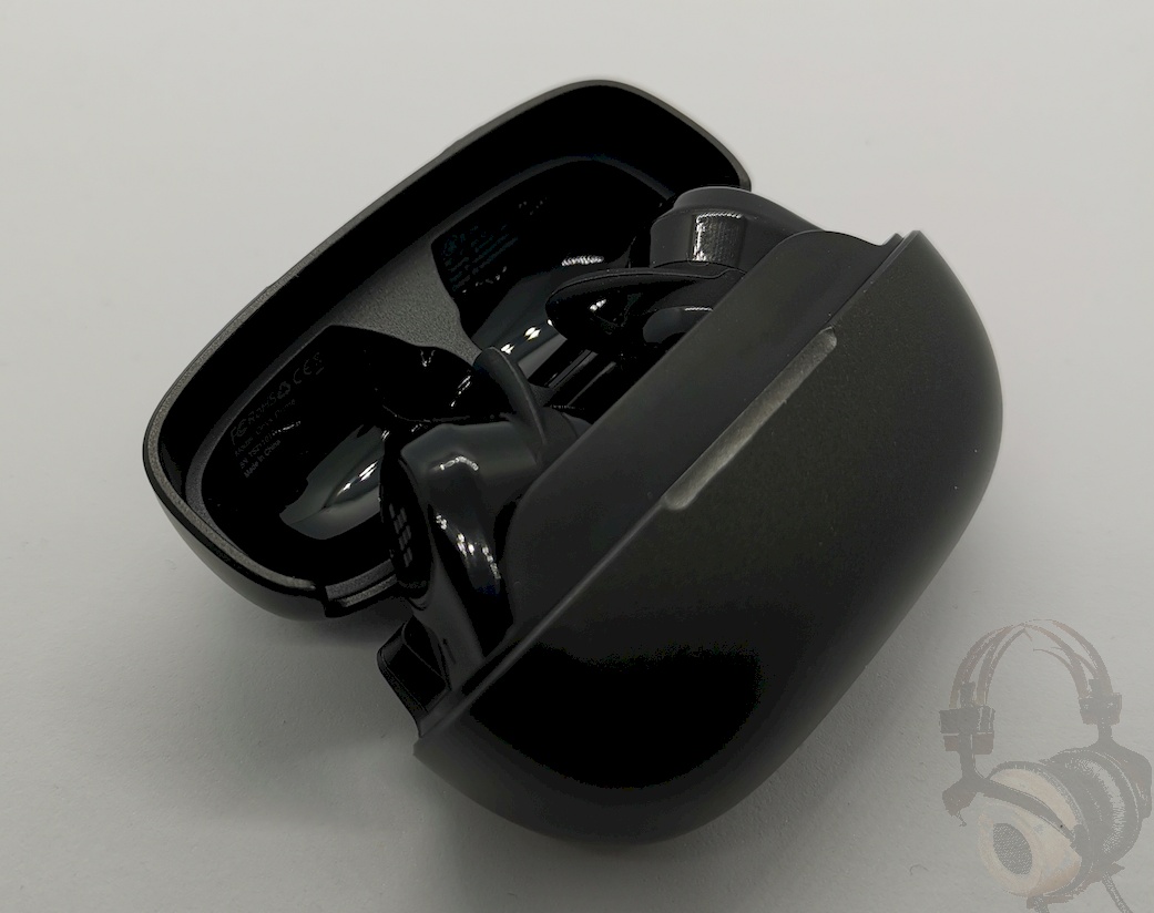

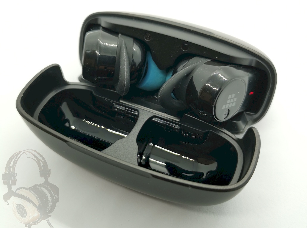

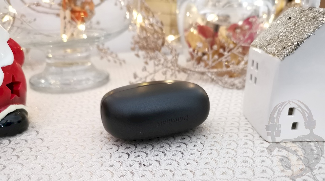

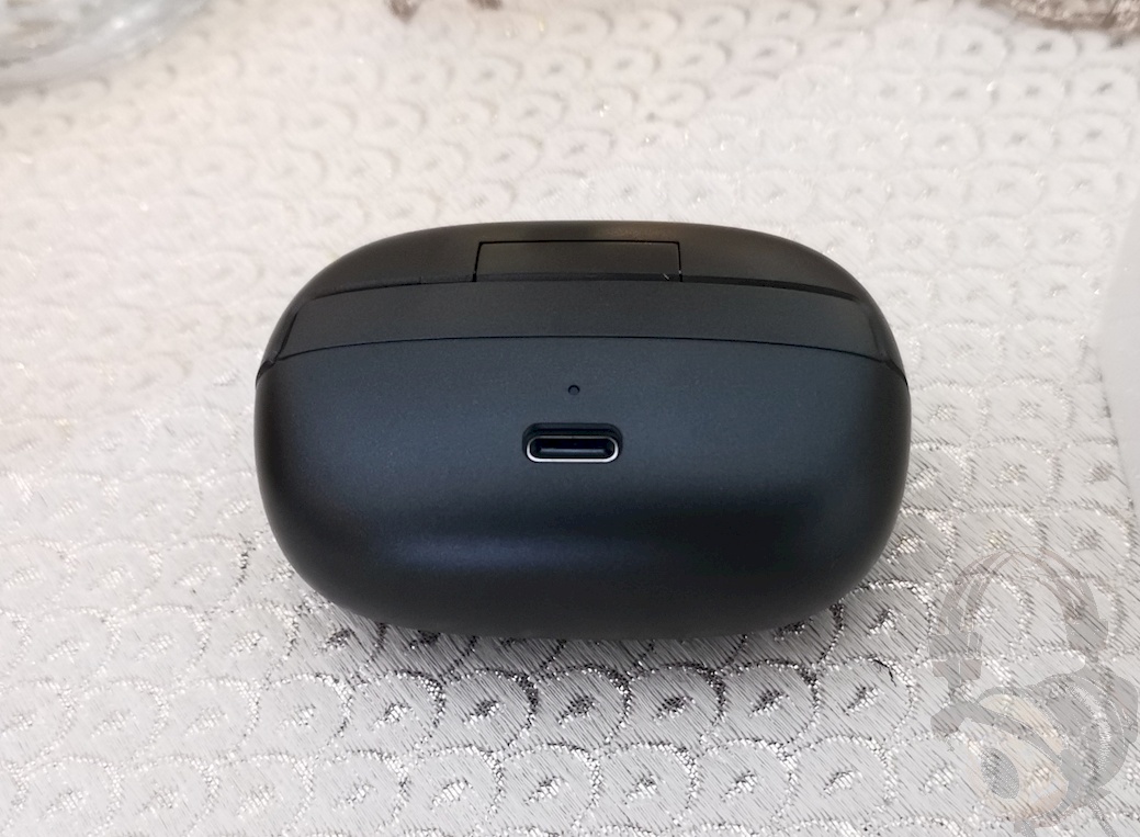

Les photos commerciales présentent le boîtier de charge comme tenant à la verticale. Dans la pratique, le dessous du boîtier étant légèrement bombé, il tombe inévitablement, comme un galet. Mis à part pour l'esthétique, on se demande quel est le but de ce cliché fantaisiste.
gal tronsmart onyxprime026

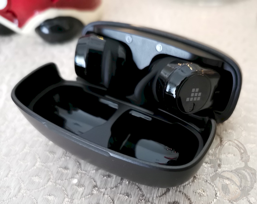

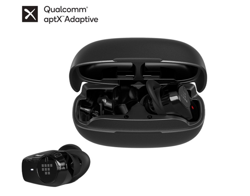

Passé ce détail, l'ouverture du boîtier est simple et facile, les écouteurs s'y logent rapidement et aisément de façon magnétique. Cette fois-ci, chaque emplacement est un peu plus large et peut accueillir d'autres types d'embouts compatibles. Sur l'extérieur, on apprécie le port de charge en USB-C mais on regrette la présence d'une seule LED servant à indiquer l'autonomie de la batterie. Elle s'éclaire en rouge jusqu'à 20%, puis bleu entre 20 et 100% ; il faut bien avouer que cela manque un peu de précision.

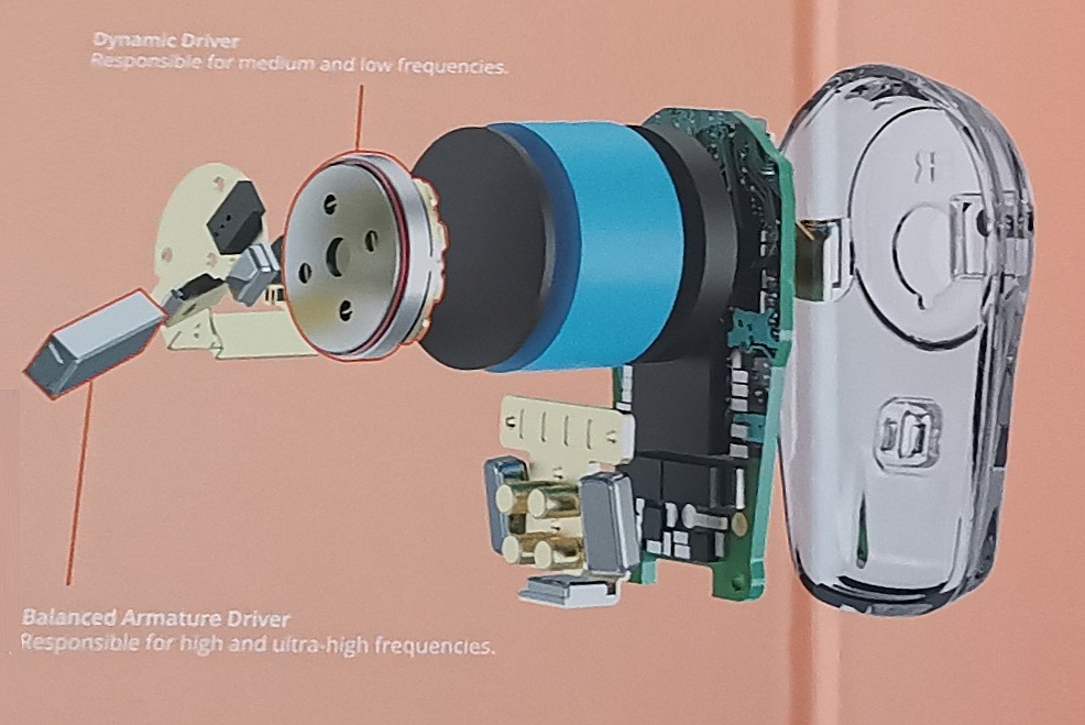

Pour la partie acoustique, Tronsmart s'aventure sur le terrain des écouteurs hybrides. La marque nous propose donc avec les Onyx Prime une combinaison de transducteurs dynamiques pour les graves et à armature balancée pour les aigus. En plus d'offrir un spectre élargi, l'étagement des sonorités ainsi que la précision doivent être améliorés grâce à cette topologie.

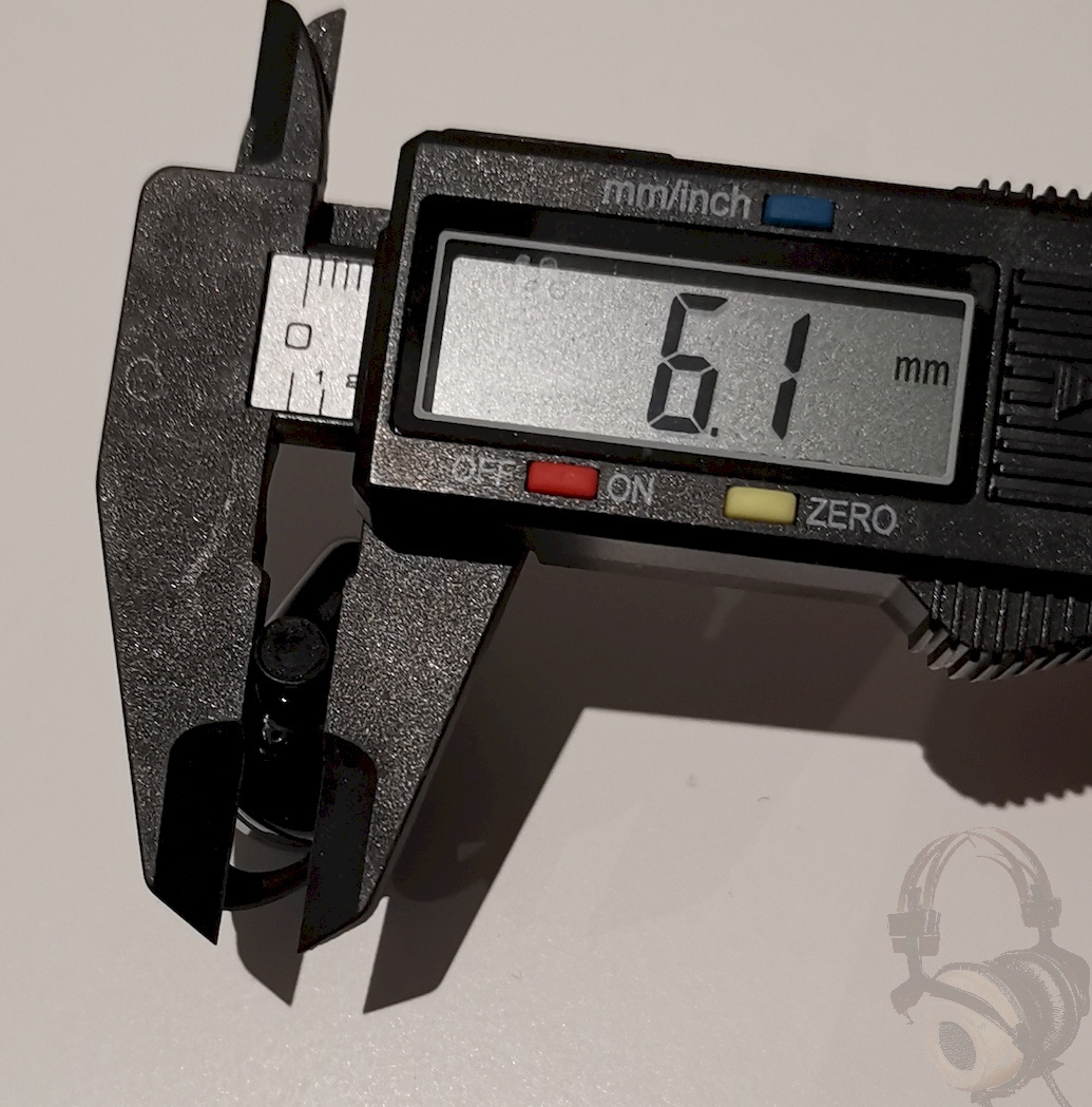

Comme à notre habitude, nous avons réalisé une première écoute des Onyx Prime avec les embouts montés d'origine. Ils étaient trop petits et trop mous. Nous avons vite opté pour les plus grands fournis. Curieusement, nous avons eu beaucoup de mal à distinguer la taille M de la taille L, même en plaçant les embouts côte à côte car la différence n'est pas flagrante. Et malgré cela, le port n'était pas optimal. Conséquence directe, l'isolation phonique était presque inexistante. Et étant donné la mauvaise tenue, il n'était aucunement envisageable de faire une séance de sport un peu intensive au risque de perdre les écouteurs.
Avec ces embouts peu isolants, le son est très altéré. Il se retrouve presque exclusivement axé sur les hautes et très hautes fréquences, ce qui le fait manquer de consistance. Mais tout le reste est aussi impacté, comme les médiums, encore audibles, mais bien trop clairs et artificiels, ou les basses (si on peut encore les qualifier ainsi) manquant totalement d'impact et de profondeur.
gal tronsmart onyxprime033

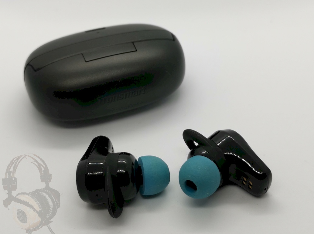

Il nous est donc apparu inévitable de changer les embouts d'origine. Nous avons alors opté pour des Comply Tsx-500. Ces embouts compatibles, en mousse à mémoire de forme, ont amélioré le maintien dans l'oreille ainsi que le son, tout en apportant un très bon confort (diamètre interne de 4,9 mm, à courte hauteur comme les embouts d'origine). À noter que le diamètre exact des conduits audio des écouteurs Onyx Prime est de 6,1 mm.
Dans ces conditions, même si l'isolation phonique est plus importante et rehausse la consistance, le son reste encore très clair et détaillé - et peut-être même un peu trop, ce qui peut sembler artificiel. Bien entendu, l'impact est global : les voix en profitent, même si elles manquent encore de naturel, les basses existent mais elles sont très limitées et tout en finesse. Certains apprécieront ce type de sonorité, d'autres la trouveront trop légère et froide. En ce qui nous concerne, nous aurions aimé un peu plus de chaleur et d'impact qui aurait été selon nous bénéfiques, rendant les écouteurs Onyx Prime un peu plus polyvalents. De fait, il nous faudra peut-être compter sur l'égalisation, via l'application Tronsmart ou tierce pour améliorer les choses.

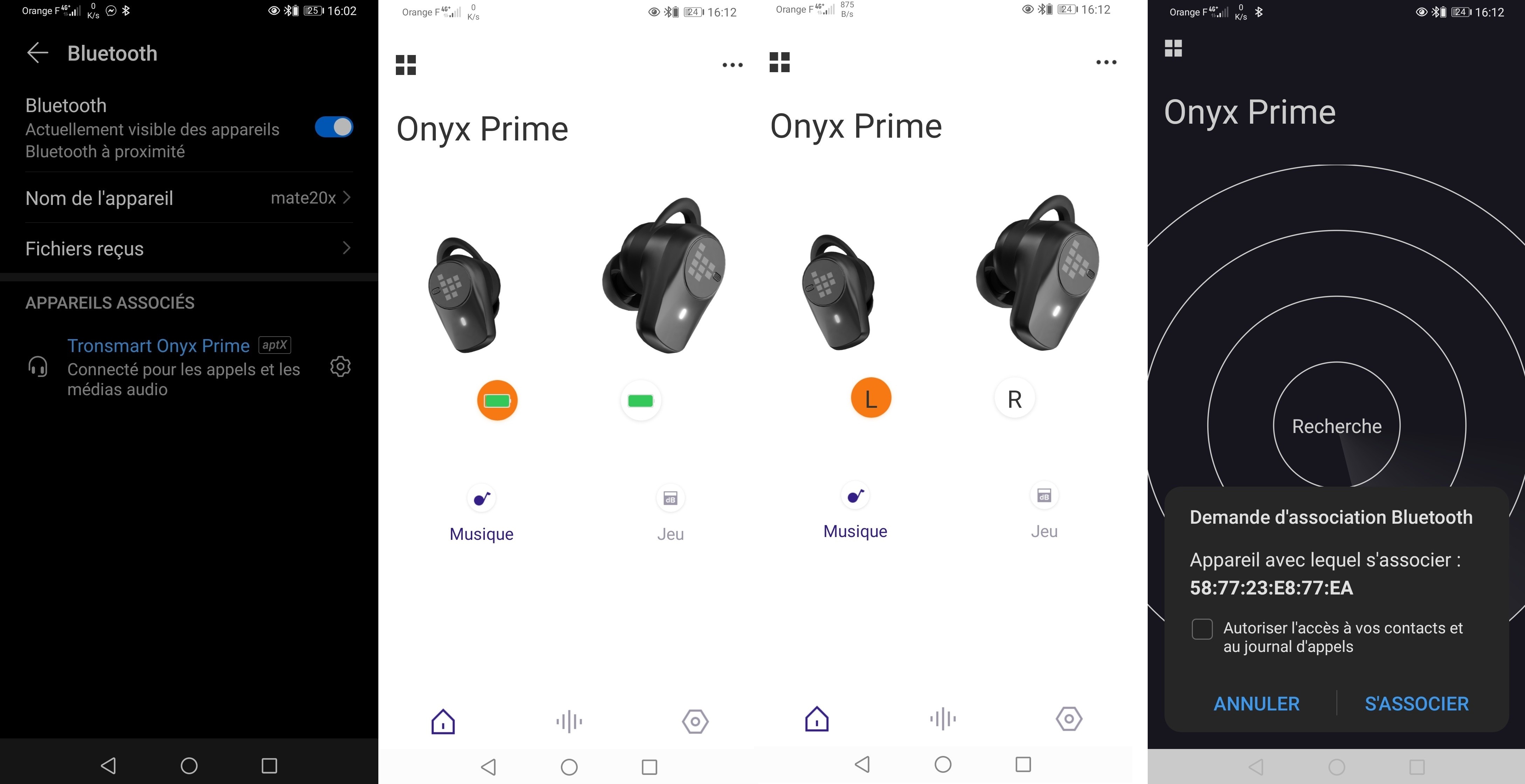

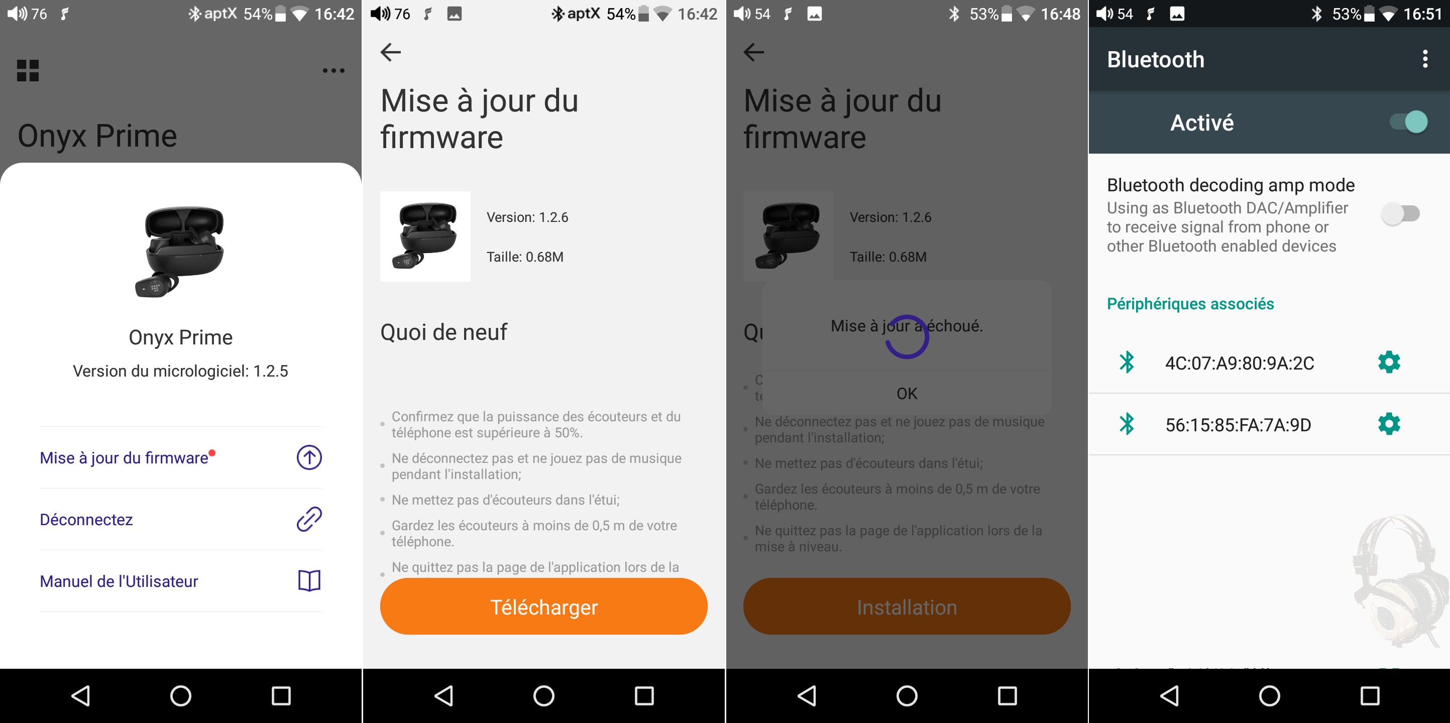

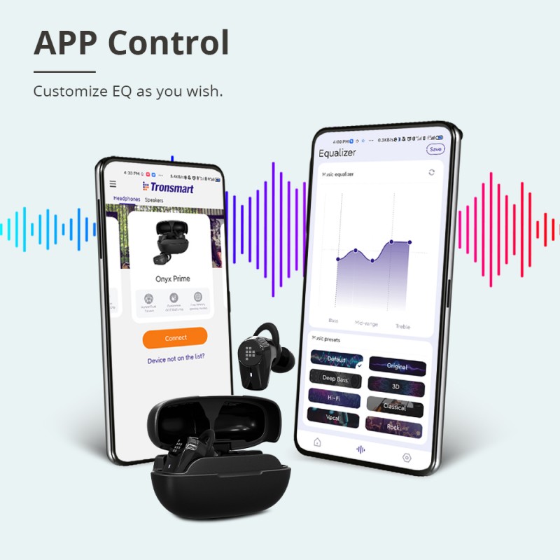

Comme ses confrères, Tronsmart fournit une application mobile qui évolue de façon progressive et supporte au passage toujours plus de modèles. Nous pensions qu'elle se bonifierait avec le temps, mais nous constatons avec déception que cela n'est pas du tout le cas... Malgré une présentation belle et claire, les traductions manquent de rigueur. Plusieurs bugs graphiques nous font douter du sérieux apporté à son développement. Ensuite, la détection des écouteurs Onyx Prime est totalement aléatoire, lente et compliquée, pour pas grand-chose.
Dans notre cas, sur deux lecteurs de référence (FiiO M11 Pro et Mate 20 X), nous avons dû nous y reprendre à plusieurs fois et même valider un second type de connexion Bluetooth : nous avons déjà rencontré plus rapide et bien plus simple... Dans l'application, nous avons tenté une mise à jour des écouteurs (reçus en version 1.2.5, la 1.2.6 étant la plus récente au moment du test). D'une grande lenteur, cette mise à jour fut un échec systématique. Lors la première tentative, nous avons même cru avoir mis les écouteurs totalement en défaut. Heureusement pour nous, un reset a permis de les remettre d'aplomb. Quoi qu'il en soit, il y a là un véritable problème logiciel.
gal tronsmart onyxprime046
Lorsque l'application fonctionne et que nos Onyx Prime sont enfin reconnus, les fonctions offertes entre chaque appareil se ressemblent et ne diffèrent pas vraiment. Pour les Onyx Prime, on note simplement la possibilité supplémentaire d'activer ou non le mode faible latence. Testé en jeu, c'est un petit plus bienvenu et efficace qui assure une synchronisation audiovisuelle quasi parfaite. Et cela élargit leur champ d'utilisation.
Nous ne nous attarderons pas sur l'égaliseur (déjà vu sur d'autres produits de la marque), dont la performance reste très discrète. Mais il adopte ici un comportement déroutant. Nous citerons juste le phénomène le plus ennuyeux, à savoir qu'appuyer sur le bouton "sauvegarder", après la sélection d'un quelconque profil, modifie très discrètement la sonorité : avec le profil "Roche" (ou "Rock"...) qui restreint subtilement la largeur d'écoute, le son s'élargit à nouveau discrètement lorsque l'on sélectionne "sauvegarde". Quelle déception !
