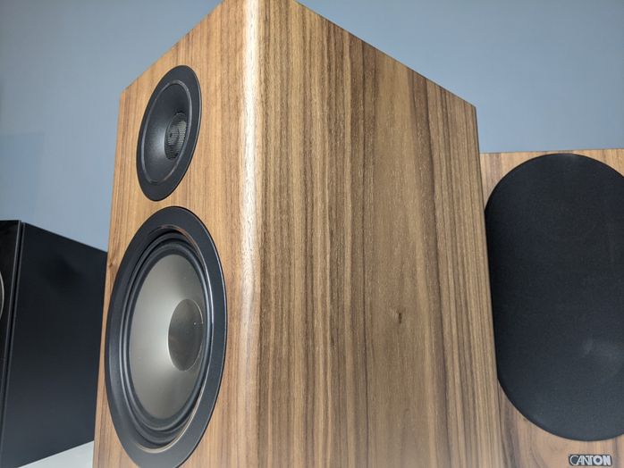

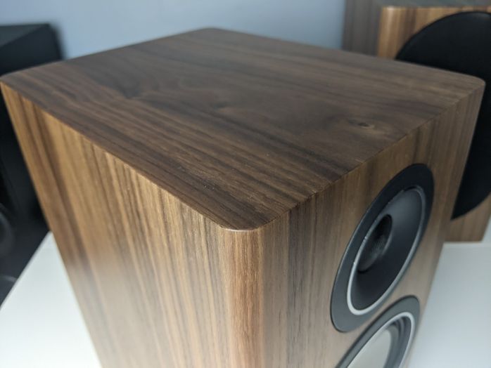

Bien que les Townus 30 s'inscrivent dans une gamme autant axée home cinéma que musique, leur design, en partie grâce à la finition en noyer de la version testée, nous évoque des références tout droit sorties des années 1970/1980. Imposantes, légèrement arrondies sur leurs arêtes latérales, elles possèdent un charme rétro évident.
Canton Townus 30 4
La fabrication est à la fois assez simple et relativement efficace. Rien ne déborde ou presque, mais rien ne révolutionne le genre ni n'apporte un vrai plus par rapport à la concurrence. L'approche Canton possède une petite touche vintage, sans pourtant souffrir des défauts de l'ancienne époque.

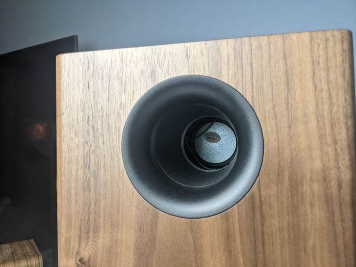

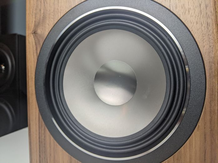

L'architecture sonore des Townus 30 est tout à fait dans la lignée des enceintes de bibliothèque classiques. Elles reposent sur une topologie deux voies, avec un transducteur basses/médiums de 174 mm à membrane en titane et suspension double plis, associé à un tweeter à dôme de 25 mm en aluminium-céramique, logé dans une amorce de pavillon, protégé par une grille et une pièce de mise en phase. Le tout est chargé en bass-reflex par un profond évent tubulaire arrière laissant entrevoir le moteur du tweeter.
