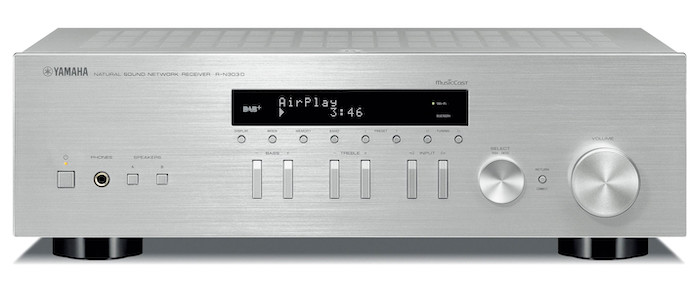

Le Yamaha R-N303D est un ampli-tuner stéréo relativement économique, vendu sous la barre des 500 €, mais qui semble déjà très bien loti. Outre son double tuner FM/DAB, il intègre un lecteur réseau MusicCast et sa puissance est déjà généreuse puisqu’annoncée pour 2 x 100 watts.
Yamaha R-N303D
Type : ampli-tuner stéréo connecté
L’avis d’ON-mag : etoile verteetoile verteetoile verteetoile verteetoile grise (4/5)
Prix : 450 €

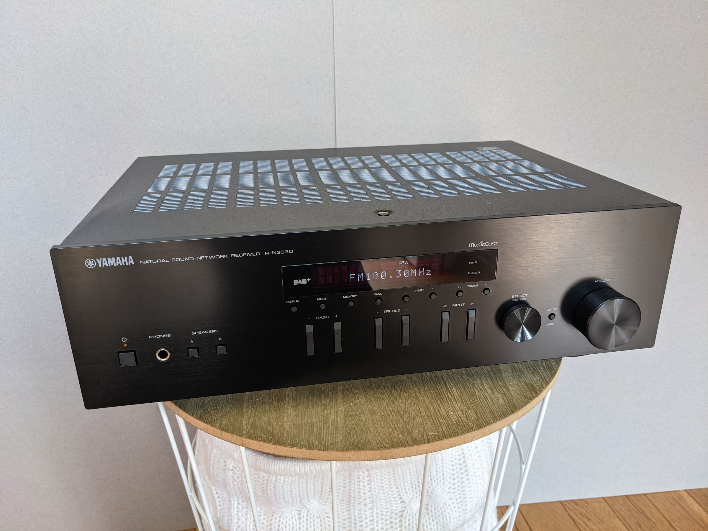

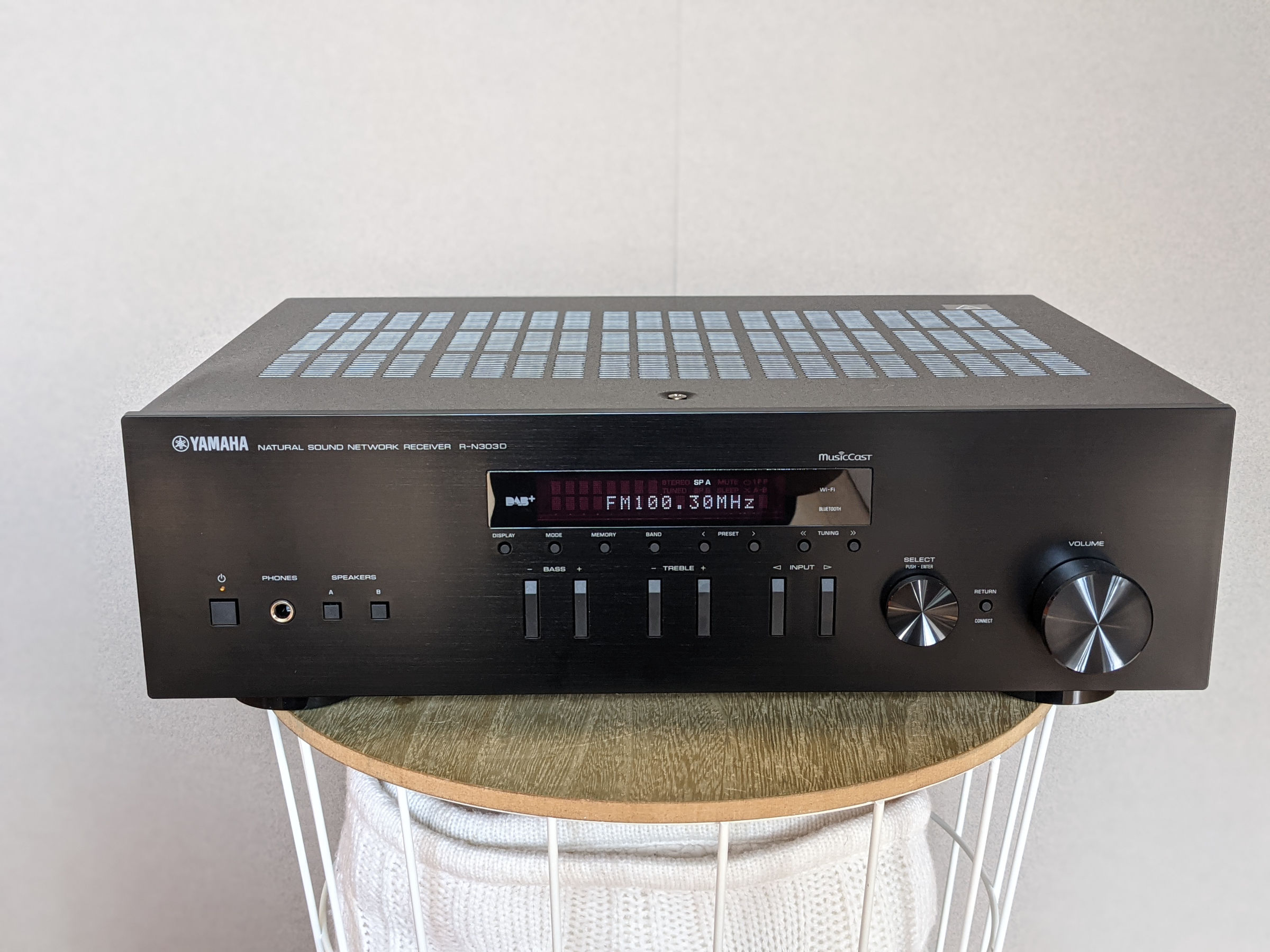

Le R-N303D est un des plus petits amplis Hifi de la gamme Yamaha, mais c'est un appareil aux dimensions déjà imposantes. Son design est fort soigné et fait belle impression au premier regard. Cependant, pour conserver un prix serré, la façade disposant d'un bel afficheur central et les boutons imitant l'aluminium brossé sont tout en plastique. L'ensemble reste sérieux et semble solide, à l'exception de la molette rotative de navigation qui paraît légèrement branlante.
yamaha r n303ds 1 1

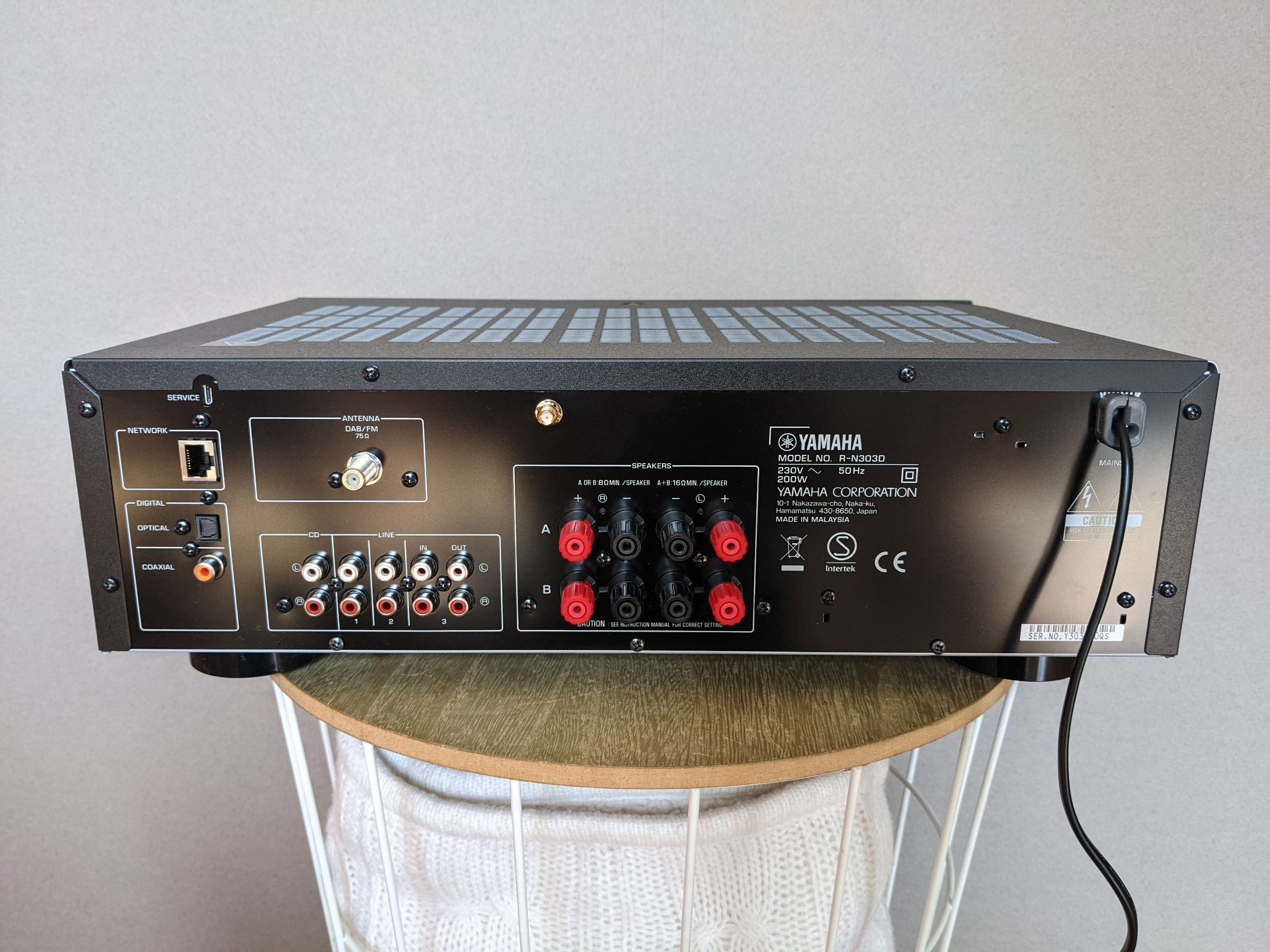

Yamaha a préféré porter ses efforts sur l'équipement. Le R-N303D est ainsi capable d'alimenter simultanément deux paires d'enceintes et un casque audio. Sur son dos, on trouve 4 entrées Ligne et 2 audionumériques (optique et coaxiale) en plus des antennes Bluetooth/WiFi et FM/DAB ainsi qu'un port Ethernet. Il ne manque que des entrées Phono et USB pour que ce soit un carton plein.

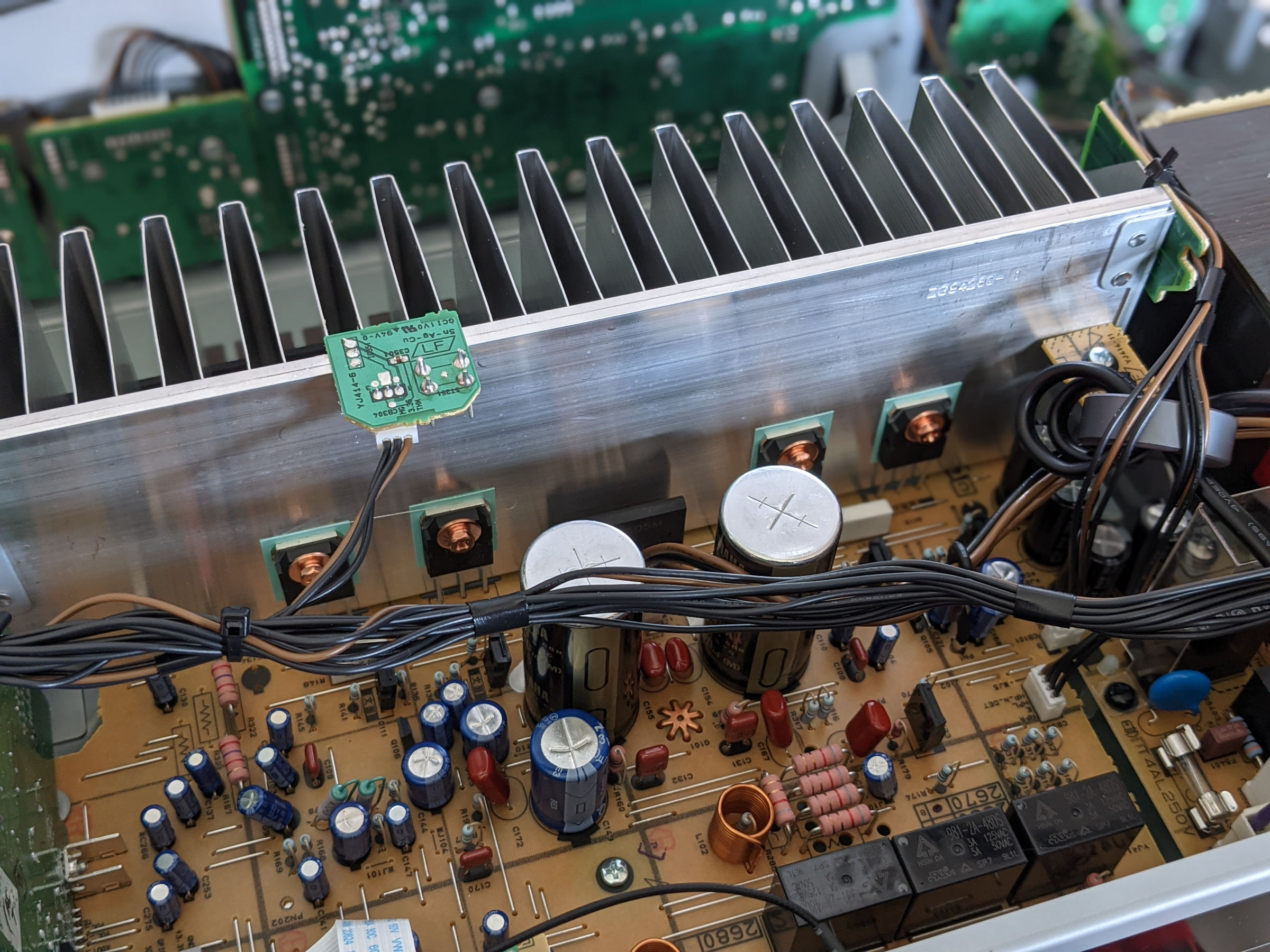

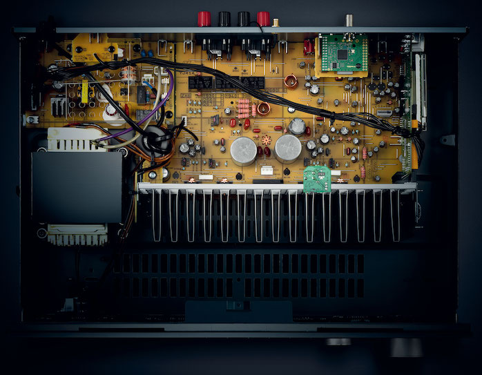

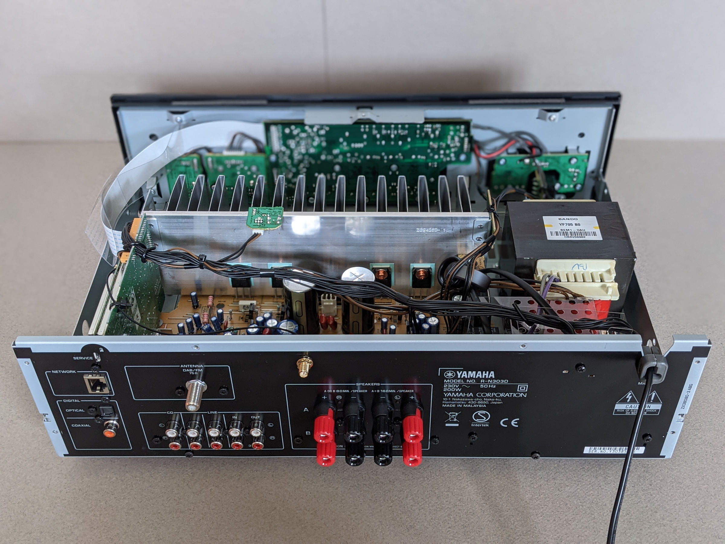

La construction de l'appareil est très propre pour la classe de prix. Yamaha montre qu'il a vraiment beaucoup de savoir-faire en la matière. Le châssis est en tôles assez fines, mais avec un fond renforcé et d'une rigidité globale tout à fait correcte. L'intérieur n'est pas très rempli, mais bien organisé. L'alimentation utilise un transformateur en C déjà conséquent (8,5 x 8,5 x 11 cm) accompagné de 2 capacités de filtrage de 6800 µF sous 65 V chacune. Les transistors de puissance, en configuration simple push-pull et classe A/B, sont des modèles Toshiba (2SC5198) à forte capacité en courant (10 A max. chacun). Ils sont montés sur un grand radiateur à ailettes en tôles ondulées (moins chères que l'aluminium massif). Les étages numériques intègrent un convertisseur Burr Brown DSD1791 (24 bits/192 kHz).

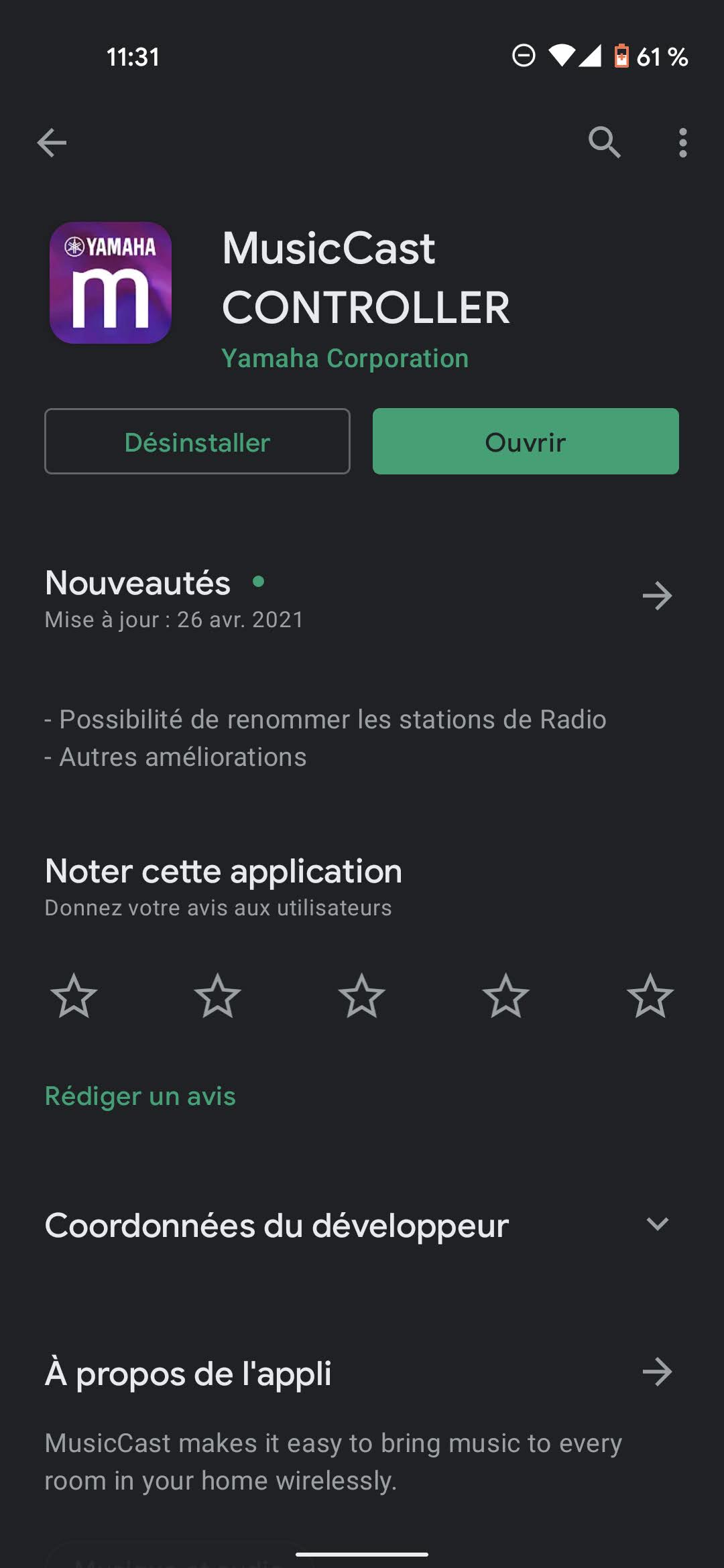

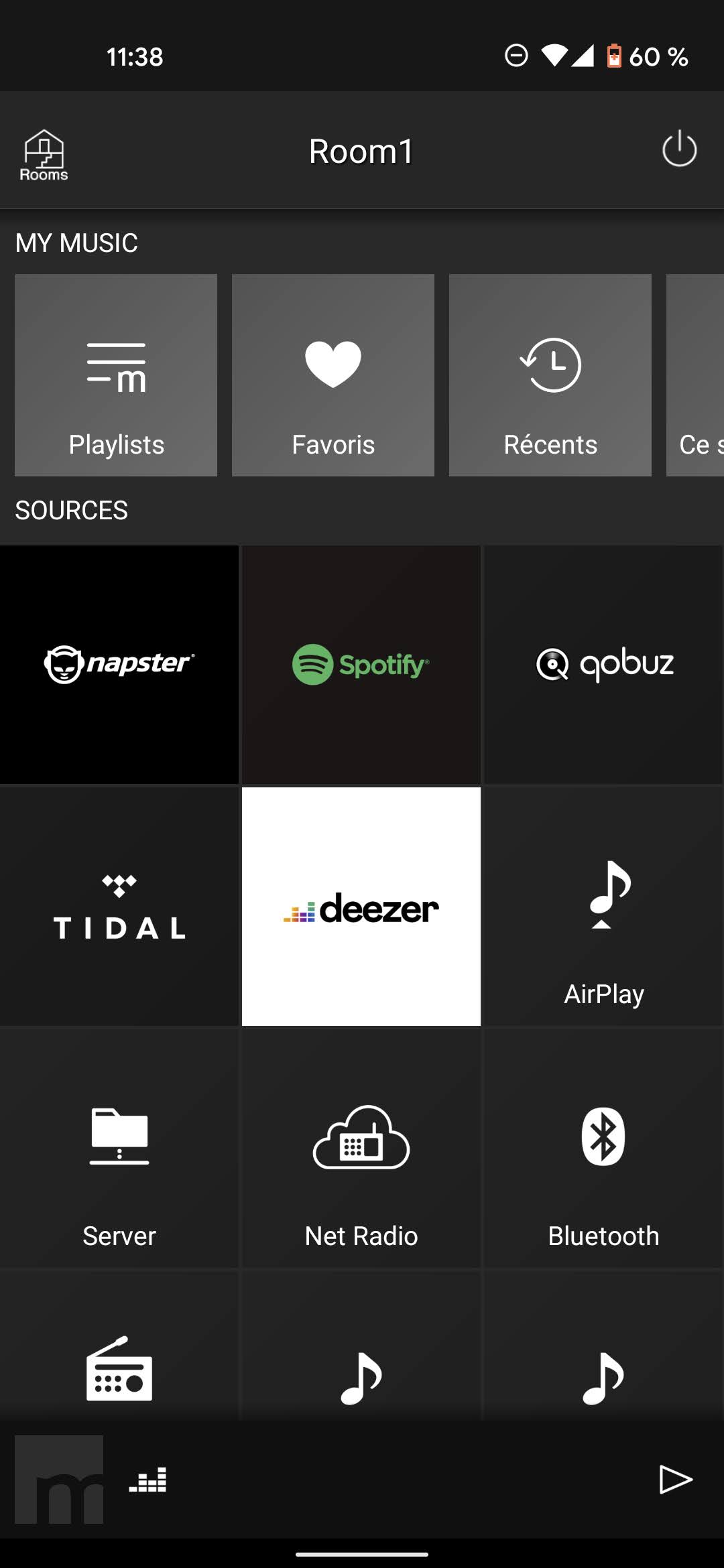

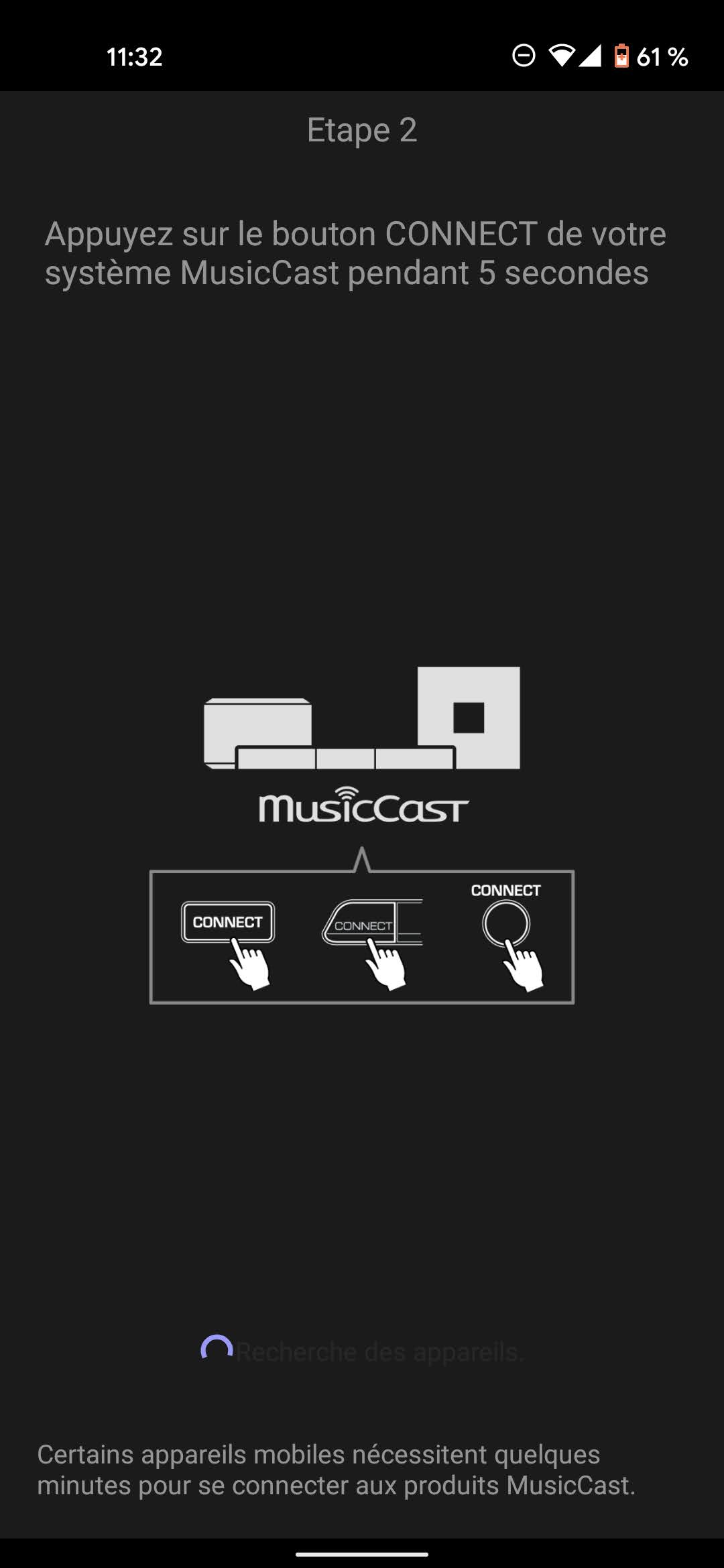

Le Yamaha R-N303D intègre un lecteur réseau MusicCast. Celui-ci est propre aux appareils du constructeur japonais. Il est DLNA, donne accès aux webradios et à plusieurs services de musique en ligne, dont Deezer, Tidal et Qobuz. Du fait de ses nombreuses possibilités de lecture connectée, de son double tuner intégré, de ses quelques options de paramétrage (volume max. ou par défaut), cet ampli demande un petit temps d'adaptation et d'apprentissage pour se familiariser avec ses commandes. Mais l'ensemble et l'ergonomie de l'appli MusicCast (iOS et Android) sont plutôt bien maîtrisés tandis que la compatibilité avec Spotify Connect et AirPlay 2 est un bonus appréciable.
