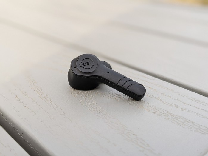

Que ce soit en termes de design ou de fabrication, Earsonics fait preuve ici d'une certaine sagesse. La forme des Aero est relativement classique (avec une excroissance en tige façon AirPods), mais la marque française se distingue par une fabrication vraiment exemplaire ainsi que par quelques astuces visuelles (stries et revêtement mat). Le tout est certifié IPX4 (résistant aux projections d'eau), ce qui suffit pour la majorité des usages.

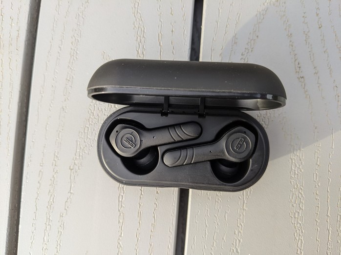

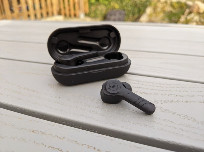

À l'inverse, la boîte de charge et de rangement s’avère un peu plus décevante. Compacte, mais taillée dans un plastique bien léger, elle présente un peu de jeu dans la charnière et dans le système de rangement des écouteurs.

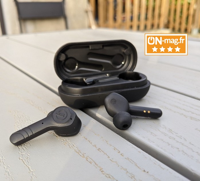

Notons un très bon point pour le confort des écouteurs Earsonics Aero : chacun est porté par une canule large mais suffisamment courte, et une face interne très bien étudiée, assurant une excellente tenue et une bonne isolation phonique passive.
Bien au point sur la qualité de la connexion Bluetooth et sur les commandes tactiles (suffisamment réactives, contrôlant navigation et volume), les Earsonics Aero sont en revanche totalement dépouillés de fonctions annexes. Ce choix est assumé par la marque : pas de recharge par induction, pas de capteurs optiques dans les oreillettes (pour un démarrage et une mise en pause automatiques), pas d'ANC, ni même d’application de paramétrage dédiée sur smartphone. Ces écouteurs se veulent simples et fonctionnels, sans avoir besoin de passer par une mise à jour.

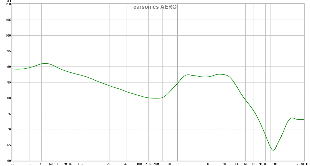

Les Earsonics Aero sur le banc de mesures
Réponse en fréquence non compensée des Earsonics Aero. Le caractère descendant est assez évident, même si le creux autour de 6 - 10 kHz est surtout impressionnant ici car non compensé.
