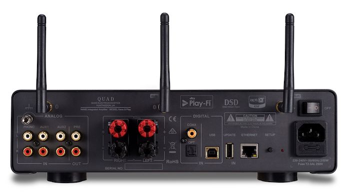

Le Quad Vena II Play est une électronique audio au format ramassé (30 cm de large), soigneusement dessinée avec des angles fortement arrondis lui donnant une élégante apparence vintage. C'est un appareil tout-en-un ou ampli connecté auquel il ne manque a priori rien d'essentiel. Il possède des entrées analogiques Ligne et Phono (pour une platine vinyle), des entrées numériques dans les principaux formats (optique, coaxial, USB), des liaisons réseau filaire et sans fil, un récepteur Bluetooth, une sortie casque et une sortie préampli analogique (pour un éventuel caisson de basses).

Le Quad Vena II Play affiche une présentation sobre, mais une qualité de fabrication de très bon niveau pour une électronique Hifi à moins de 1000 €. Sa façade en fonte moulée atteint 12 mm d'épaisseur et son châssis est constitué de tôles bien rigides. À l'intérieur, l'étage d'alimentation s'articule autour d'un sérieux transformateur toroïdal Noratel (6 cm de haut pour 8 cm de diamètre) accompagné de deux capacités de filtrage Elna de 15 000 µF sous 50 V. La section de puissance, montée sur un radiateur en aluminium extrudé massif, emploie deux modules National Semiconductors (LM3886TF). Chacun de ces modules délivre 68 watts sous 4 ohms et 38 watts sous 8 ohms (capacité de dissipation max. de 125 watts).
La carte réseau est de marque Phorus. L'interface USB asynchrone est de type Xmos. La conversion est assurée par une puce haut de gamme ESS Sabre32 (ES9018K2M) tandis que les étages phono et de préamplification utilisent des amplis OP JFet bipolaires de qualité (Analog Devices OP275).
Lors de notre inspection interne du Quad Vena II Play, nous avons grandement apprécié la propreté de l'implantation de ses composants et du dessin de ses circuits ainsi que l'absence de désordre dans le câblage ou encore le choix de composants haut de gamme comme de nombreux condensateurs Wima MKP.
