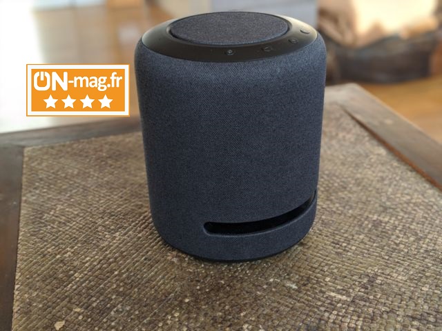

Des dimensions presque idéales, une discrétion monolithique
Esthétiquement, on ne peut pas dire qu'Amazon prenne de risque, pourtant l'Echo Studio ne manque pas de charme. Sa construction mêle plastique massif et revêtement en tissu de bonne qualité. Le seul vrai bémol sur ce point demeure le petit anneau de plastique apparent, abritant les boutons de contrôle et les microphones. Cette simple zone se révèle en effet très salissante et tout de suite moins classieuse malgré sa finition mate. L'assemblage est en revanche irréprochable.

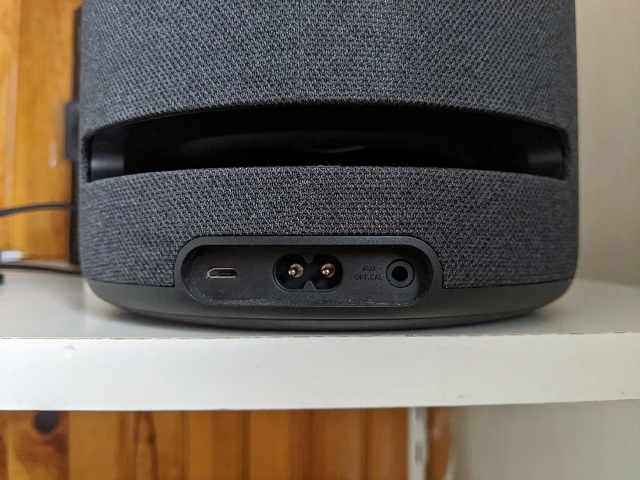

Les commandes par boutons sont d'un dépouillement assez étrange. On ne retrouve ainsi que le contrôle de volume, l'activation/désactivation des microphones, et un bouton pour activer directement Alexa (sans commande vocale). Il n'est pas possible, contrairement à ce que proposent bien des enceintes intelligentes, de gérer la navigation audio (lecture/pause, saut de piste). Cette dernière doit impérativement passer par le smartphone ou les commandes vocales. De même, l’Echo Studio est un peu avare en connectique filaire. Elle ne possède qu'une entrée analogique sur mini-jack (pouvant également fonctionner en audionumérique optique via adaptateur non fourni) et port micro-USB. Les possibilités réseaux de l’enceinte restent confinées à son module Wi-Fi, il n'y a pas de prise Ethernet. Notons enfin la présence d'une liaison Bluetooth.

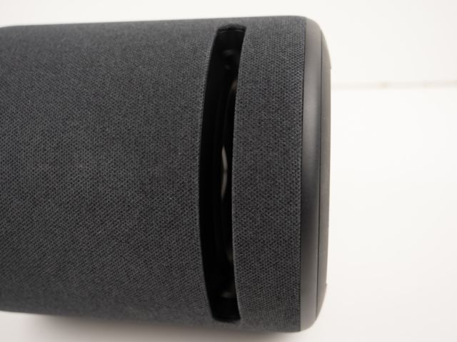

N'employant pas le terme « audiophile », Amazon met pourtant le paquet sur la technique à travers une topologie trois voies et une disposition à cinq haut-parleurs. En outre, l'utilisation de ses microphones permet d'analyser l'acoustique de la pièce d'écoute afin de calibrer la sonorité de l'enceinte. Sur le papier, cela permet de créer un effet sonore 3D, avec support du Dolby Atmos.
Musicalement parlant, l'Amazon Echo Studio se défend plutôt bien. Sa tenue en puissance est effectivement admirable pour un produit d'une taille si réduite. La signature sonore est assez équilibrée, faisant légèrement ressortir les basses et les aigus. La reproduction des basses est assez profonde et maîtrisée, bien supérieure à celle des autres produits Amazon Echo. Sur ce point, l'Echo Studio peut largement se confronter à des enceintes classiques, en tout cas en matière d’ampleur et de puissance. Seules la réactivité et la dynamique ne sont pas aussi impressionnantes.
