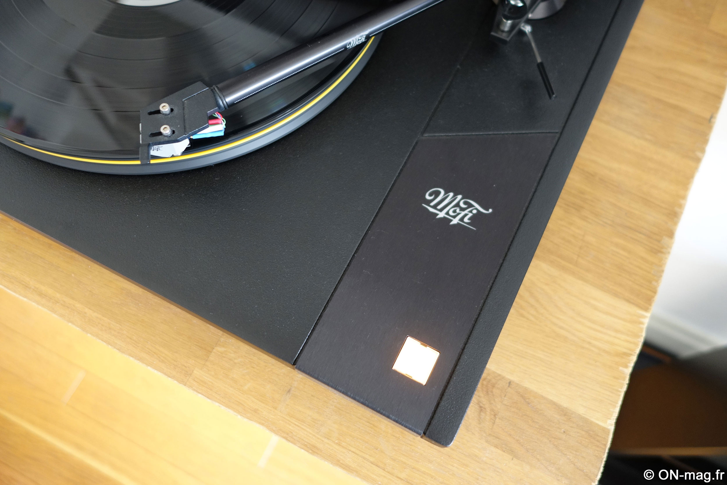

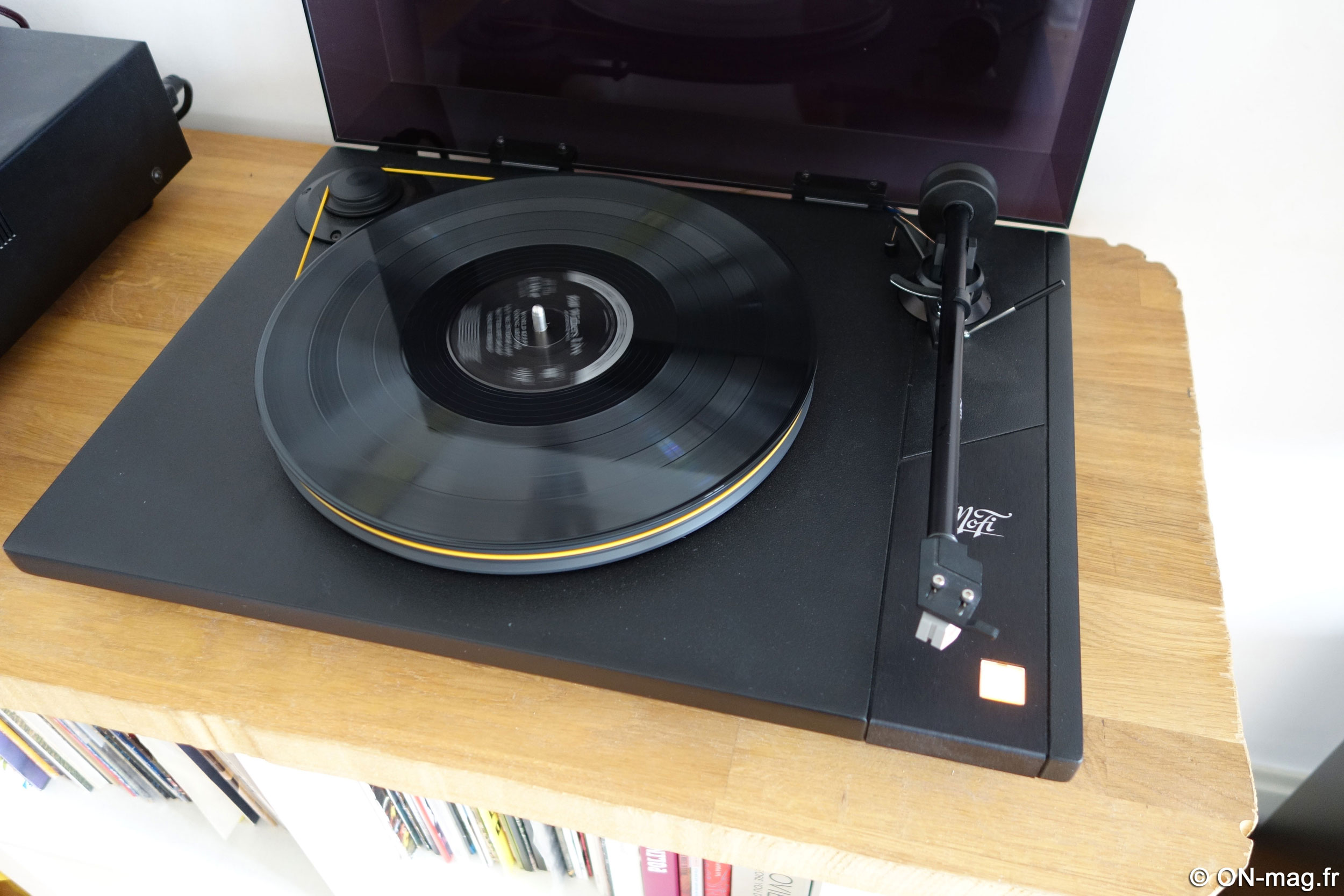

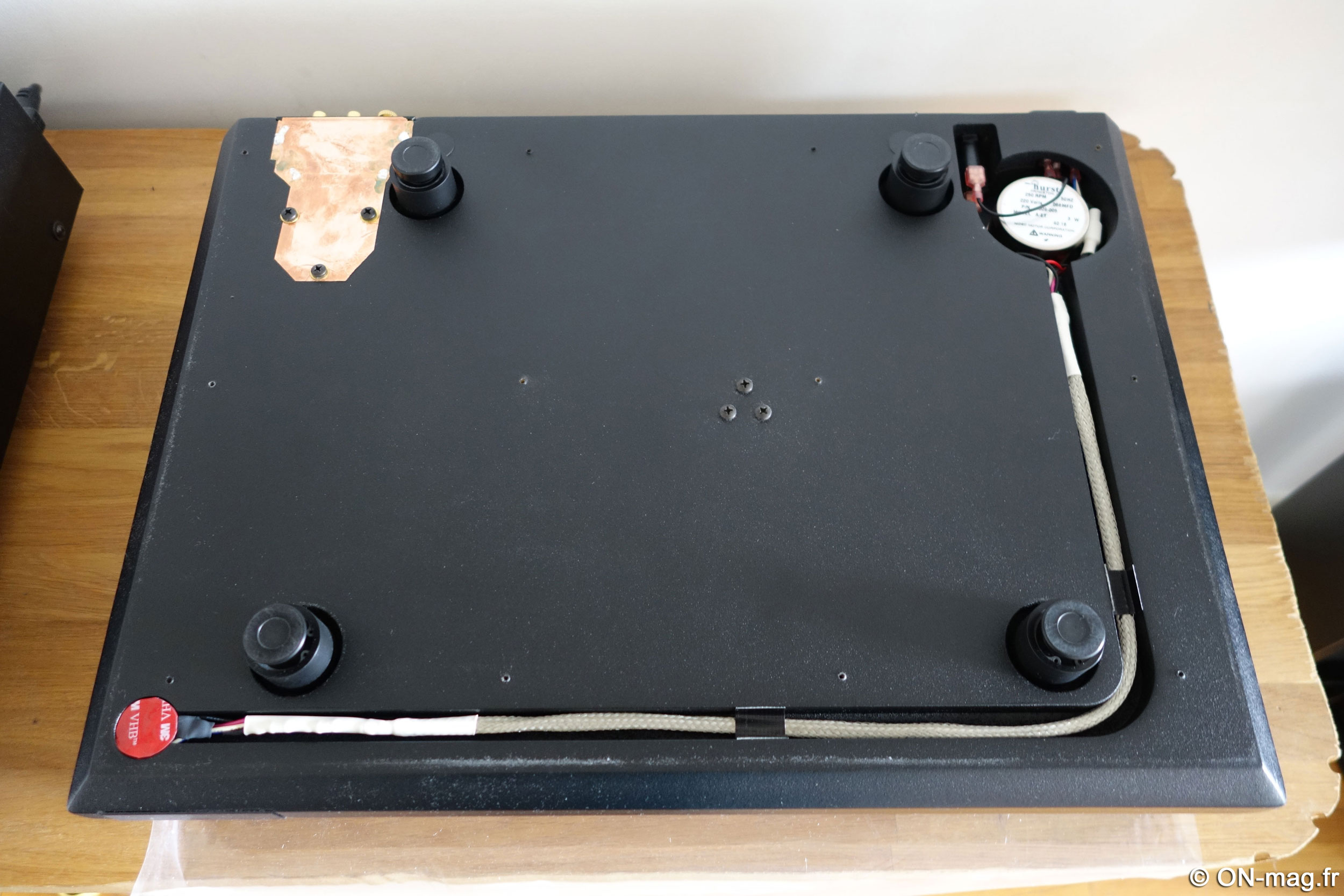

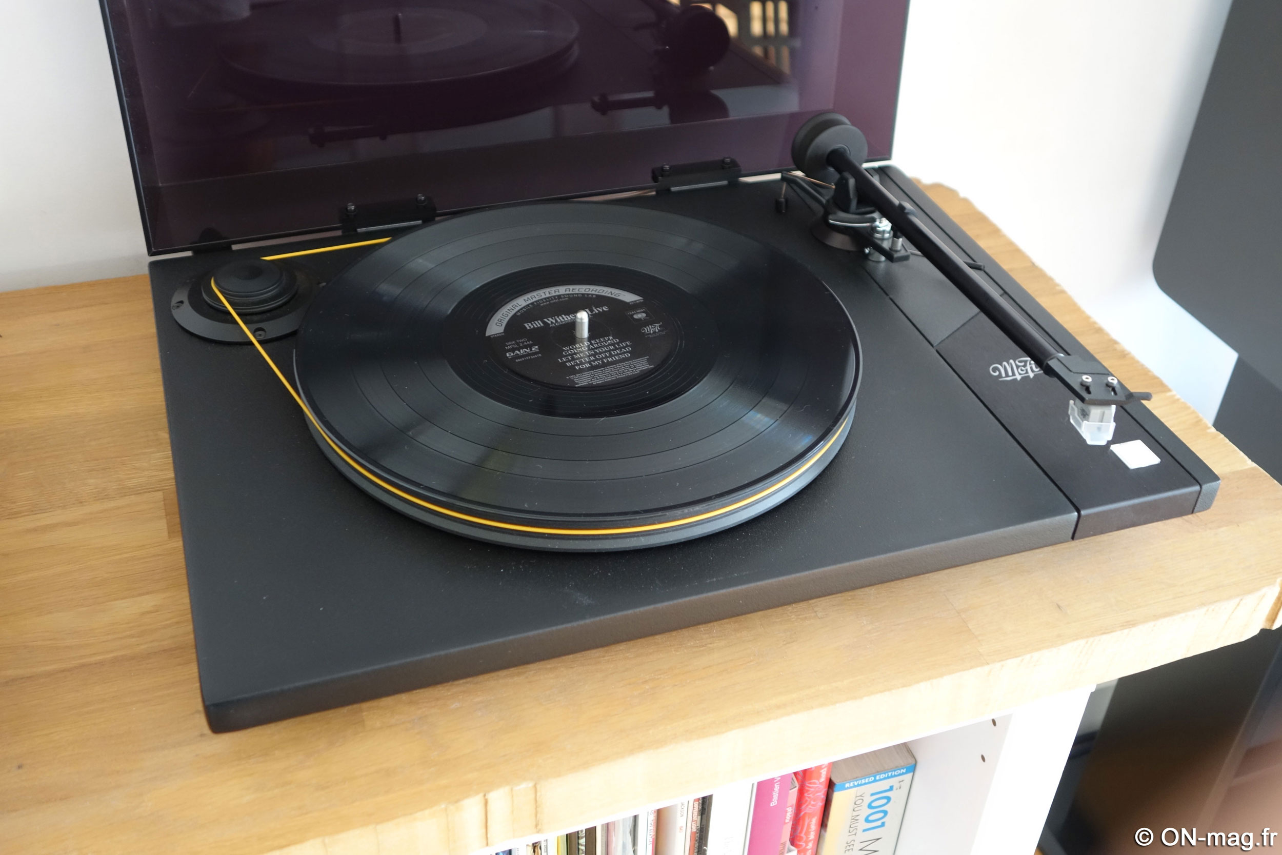

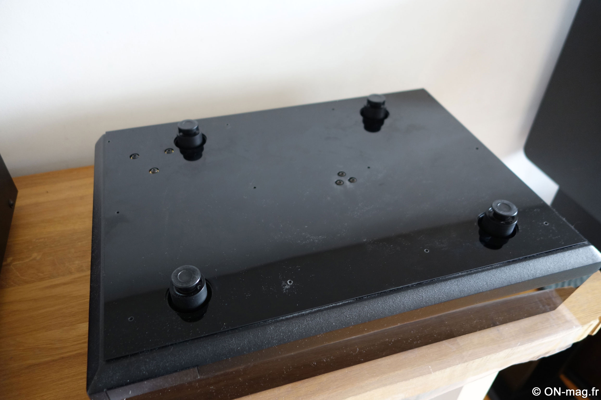

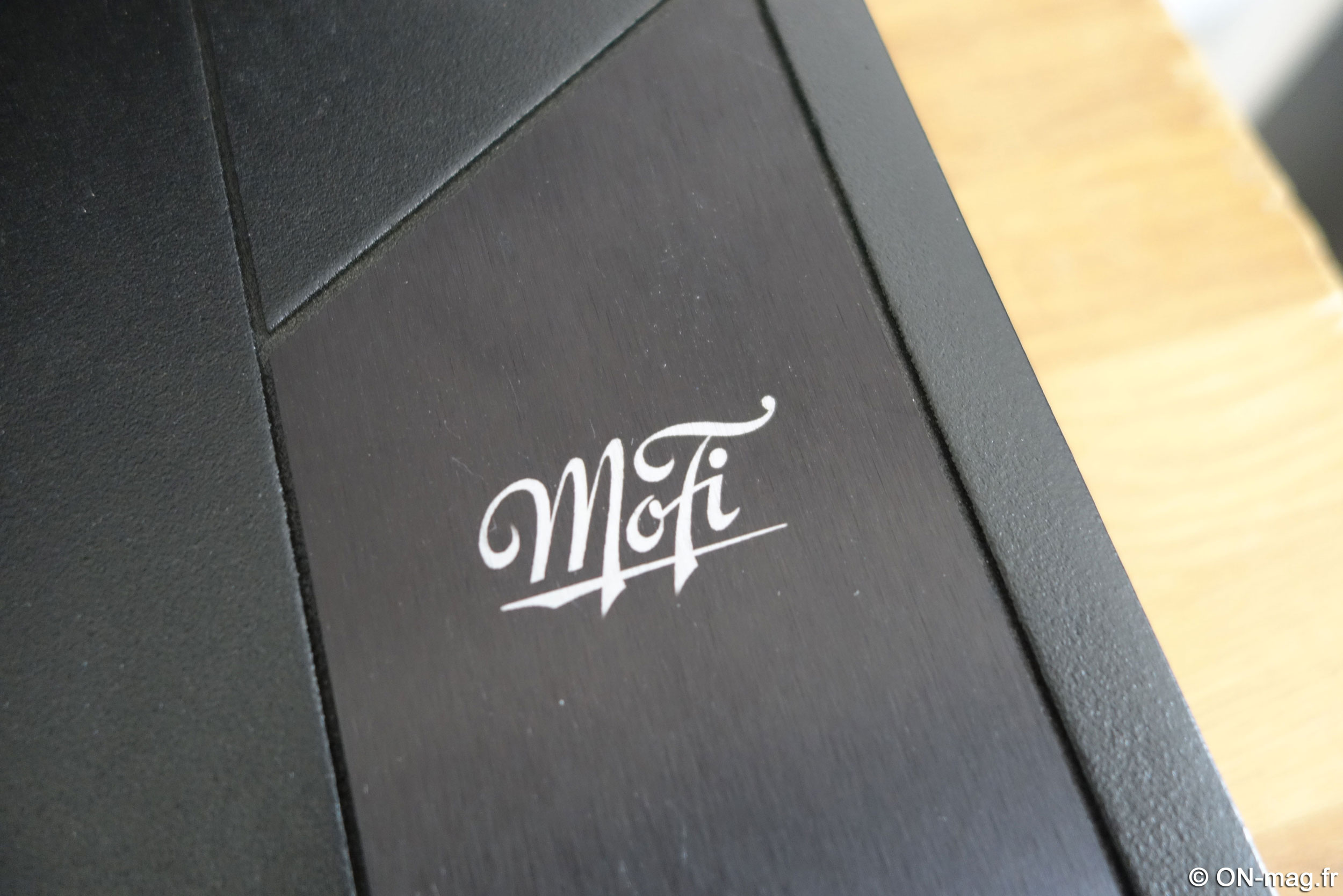

La MoFi Studiodeck+ est réalisée sur une base en bois MDF massif de 2 cm, doublée en dessous d'un fin panneau en plexiglas et incrustée sur sa droite d'une plaque d'aluminium destinée à casser les vibrations. Peinte en noir granité, cette base est inhabituellement large. Cela lui confère une signature esthétique différenciante, mais aussi une masse plus élevée et lui donne la possibilité d'accueillir un bras de lecture plus long, ce qui limite l'erreur d'angle de lecture de piste.

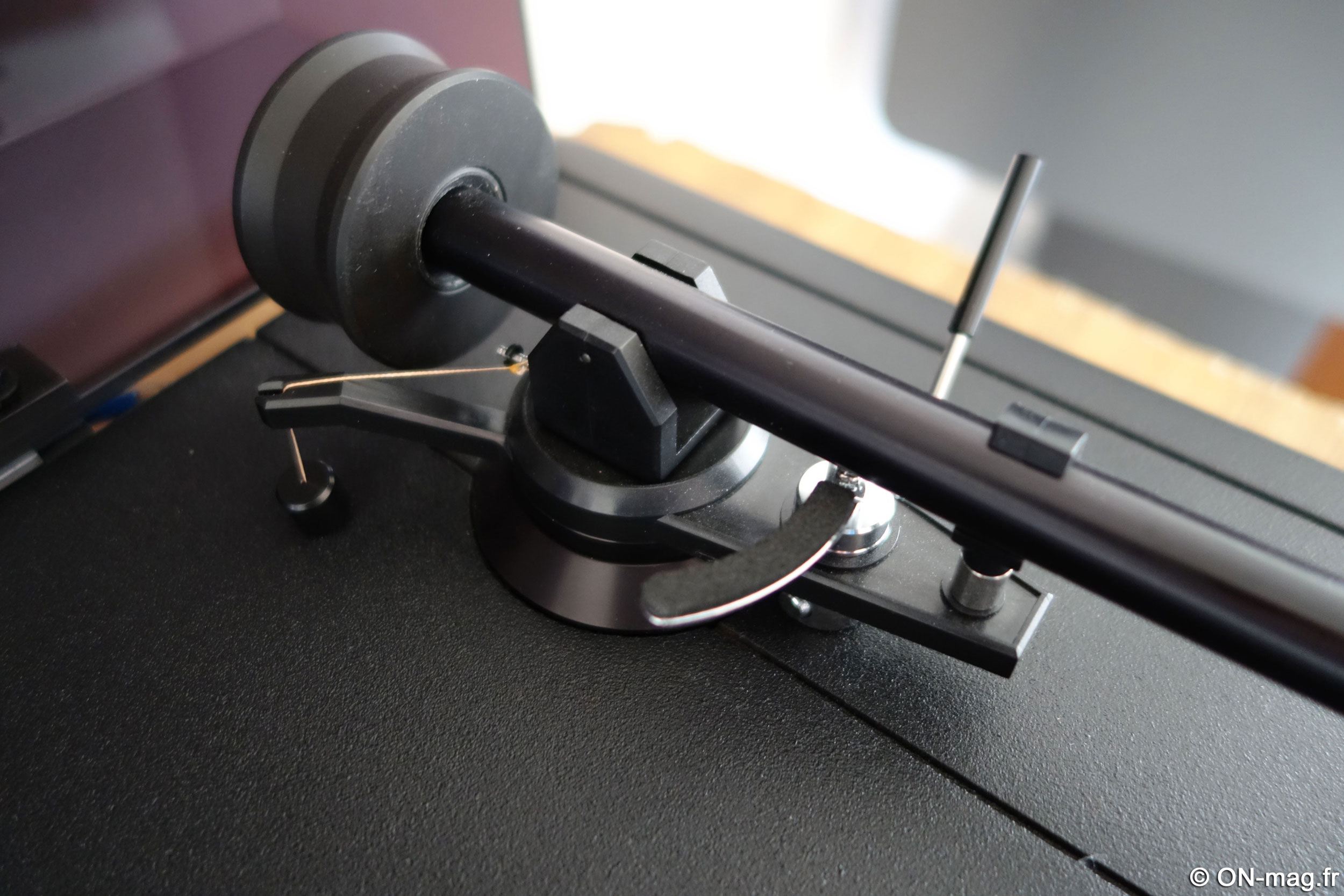

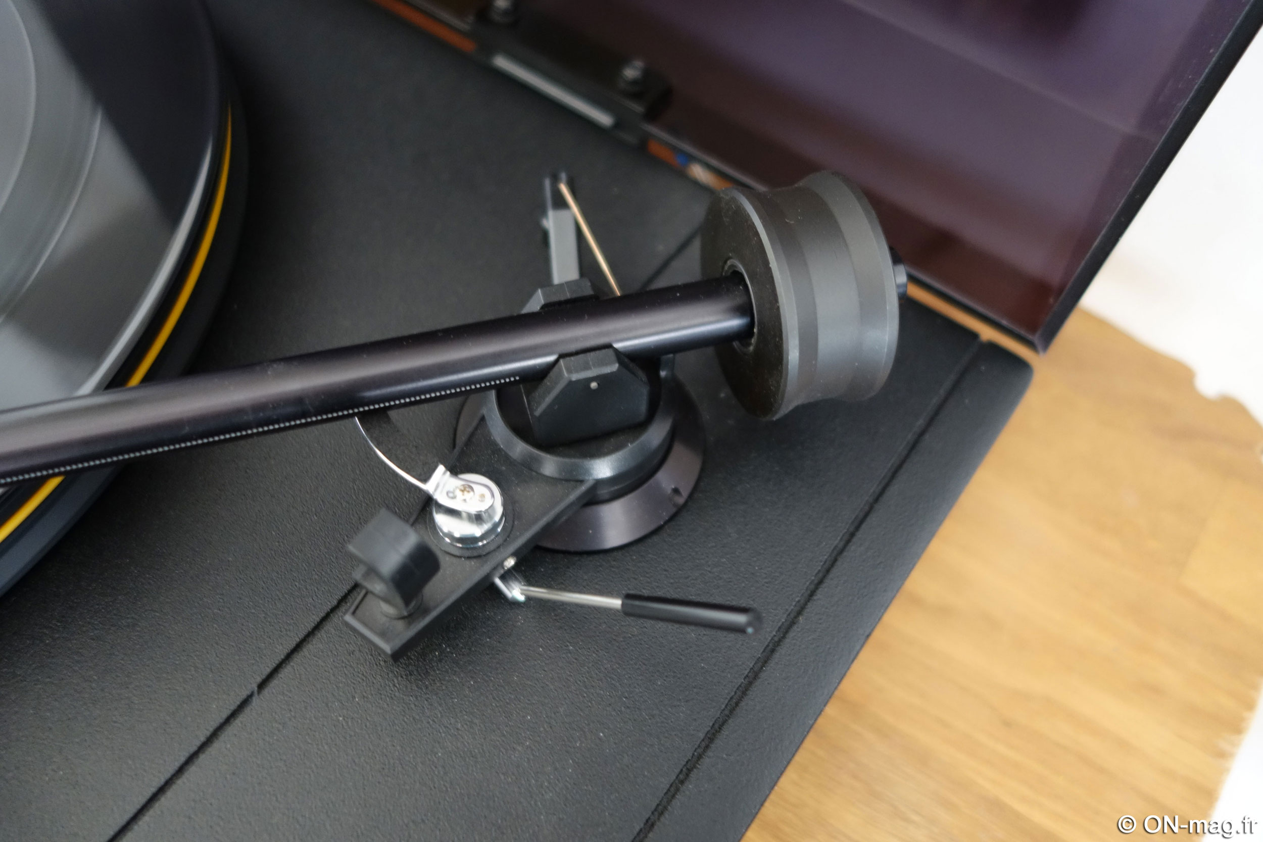

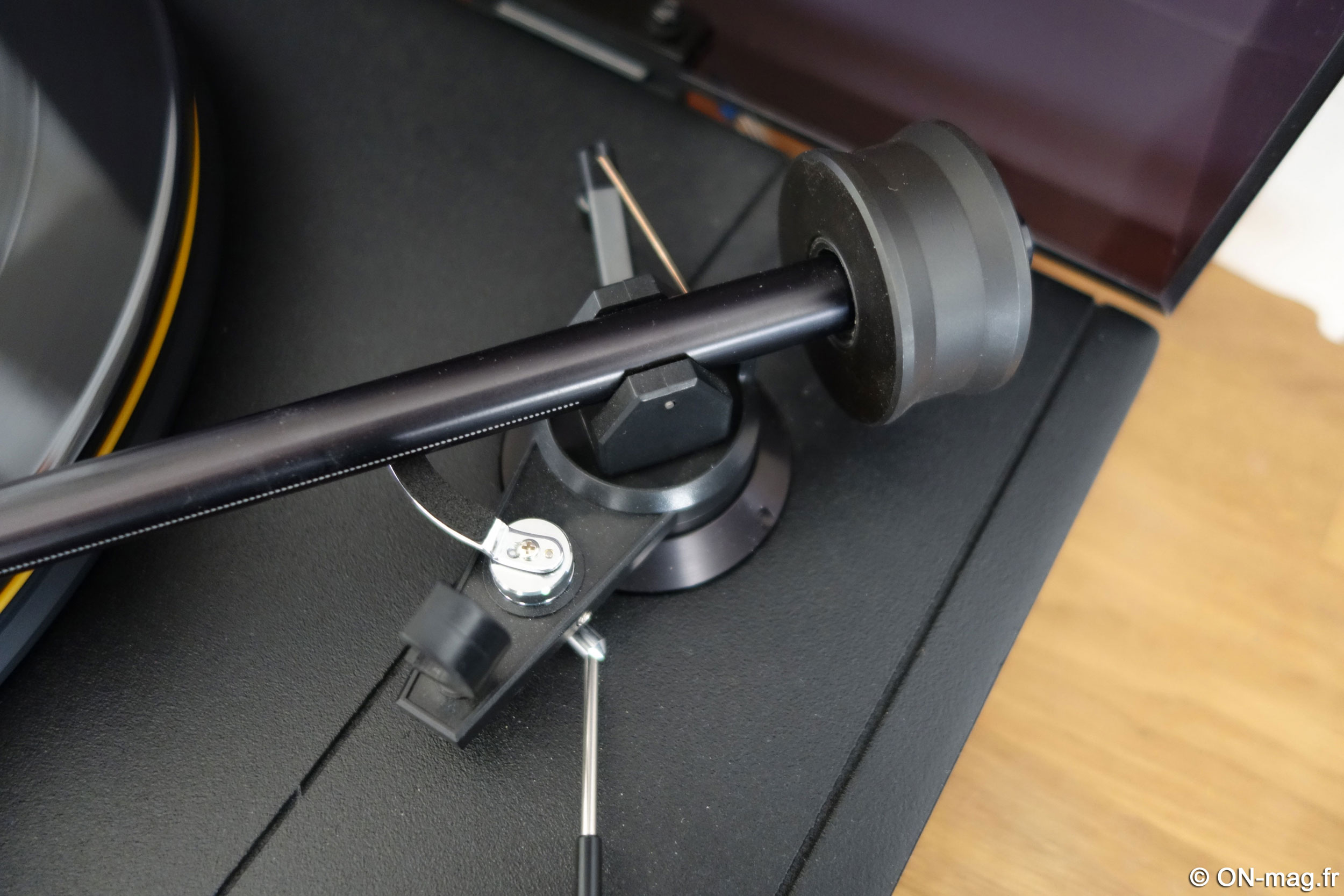

Le bras est ainsi un vrai modèle de 10 pouces (25,4 cm du pivot à la pointe de la cellule). Il est fait d'un tube d'aluminium avec un robuste porte-cellule rapporté en métal moulé, comportant une vis de réglage d'azimut. Il est monté sur un solide pivot à roulement à billes, ajustable en hauteur, tandis que son antiskating est assuré par un petit poids accroché au bout d'un filin, une méthode courante, mais qu'on peut trouver un peu artisanale et pas très pratique.
Le contrepoids en métal massif est de son côté vissé par le biais d'un anneau en caoutchouc amortissant. Il assure un réglage stable et précis, mais n'a pas de bague graduée. Il faut donc utiliser une balance pour ajuster la force d'appui.

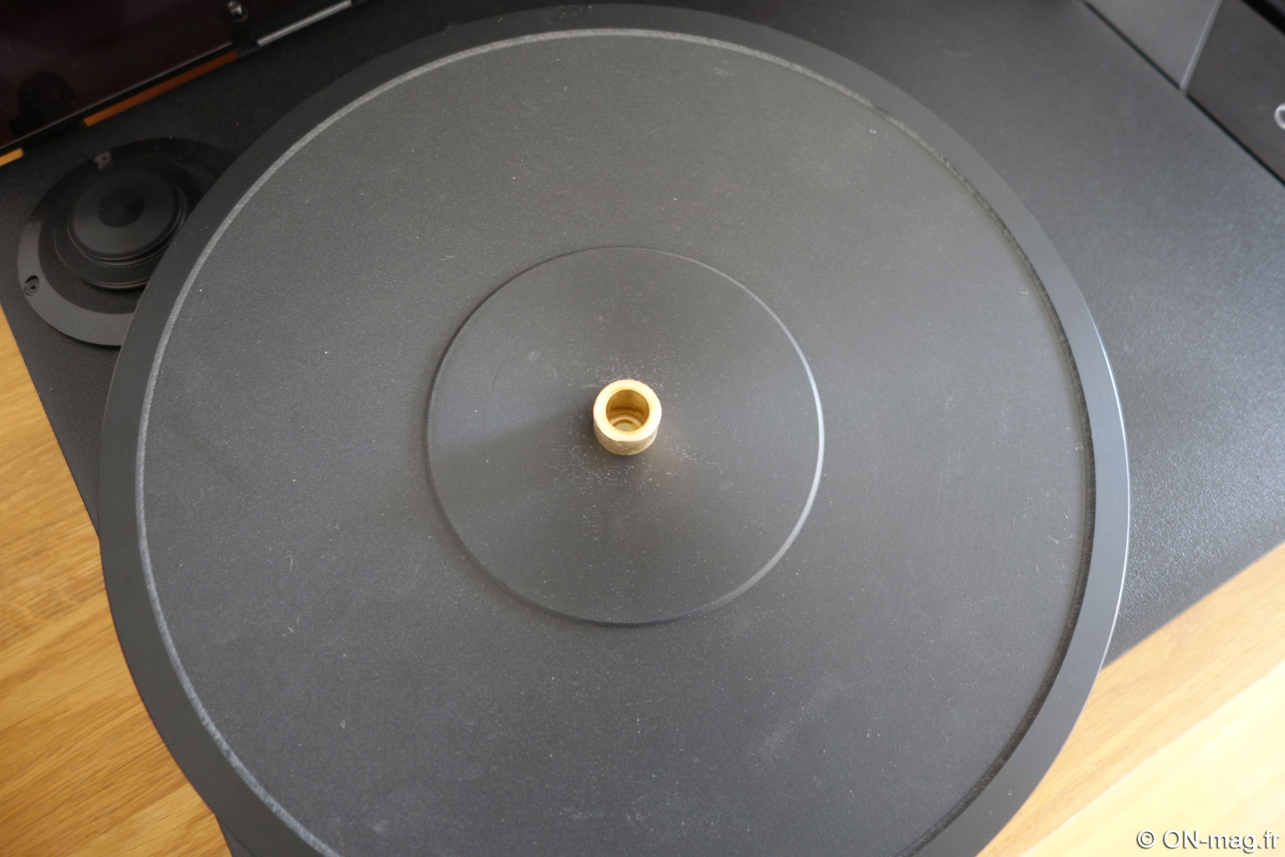

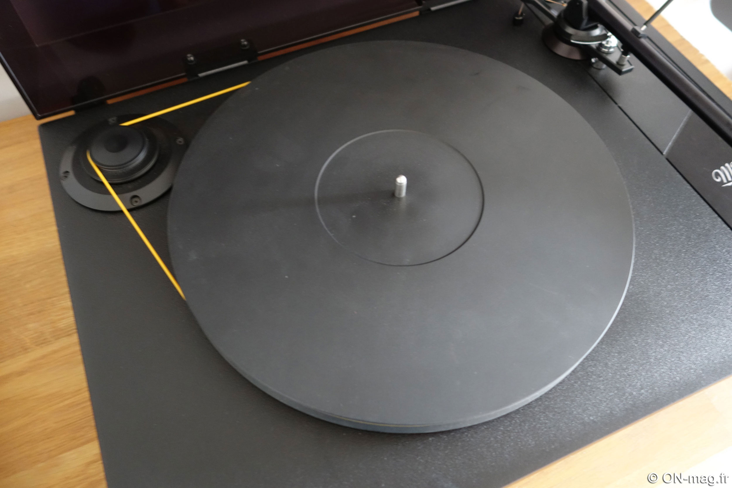

Le plateau tournant est taillé dans une plaque épaisse de 19 mm en Delrin, un matériau conciliant grande dureté et pouvoir amortissant. Il ne pèse pas moins de 1,75 kg. Son pourtour est taillé d'une gouttière guidant la courroie d'entraînement, en néoprène jaune, et évitant qu'on ne la fasse dérailler par inadvertance en manipulant un vinyle.

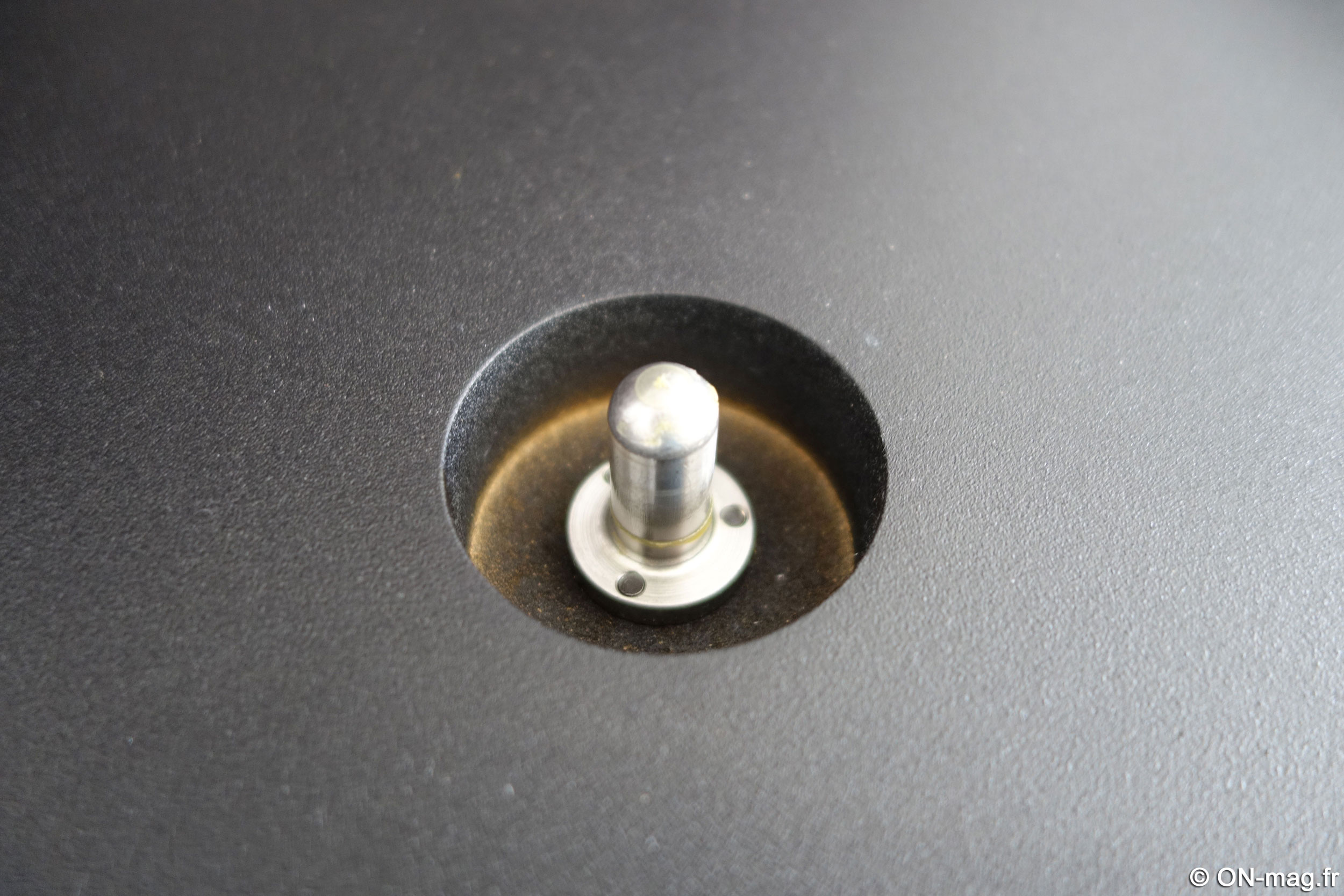

En dessous du plateau, on ne trouve pas un axe plongeant dans une gorge fixé à la base de la platine. C'est le contraire. La gorge en bronze avec palier en Teflon est montée sous le plateau et s'insère sur un axe en acier trempé, relativement large, qui est, lui, fixé à la base. L'usinage de ces pièces est très précis. On le remarque à l'effet ventouse ou d'amortisseur hydraulique assez marqué se produisant lorsque l'on retire ou met le plateau en place.

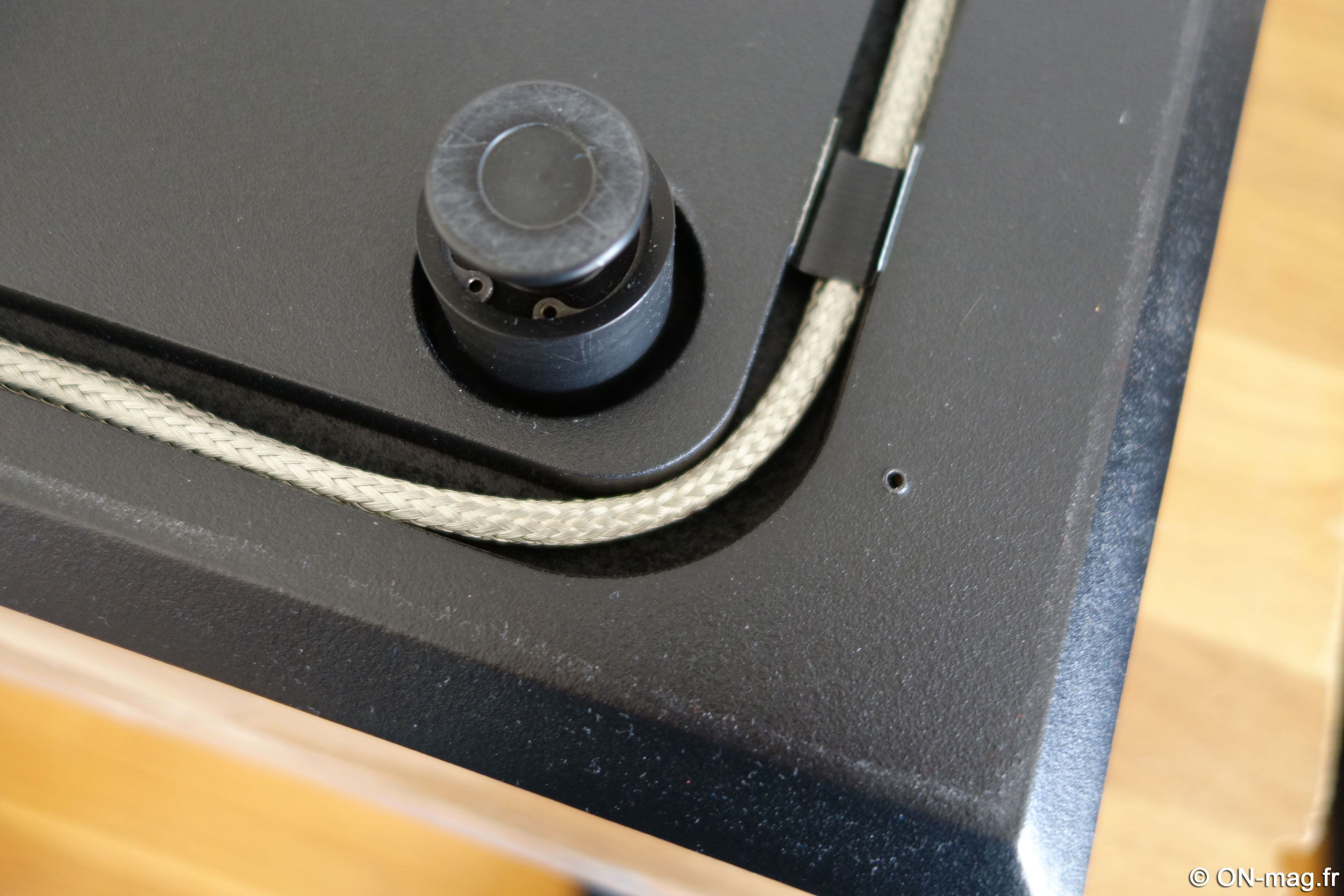

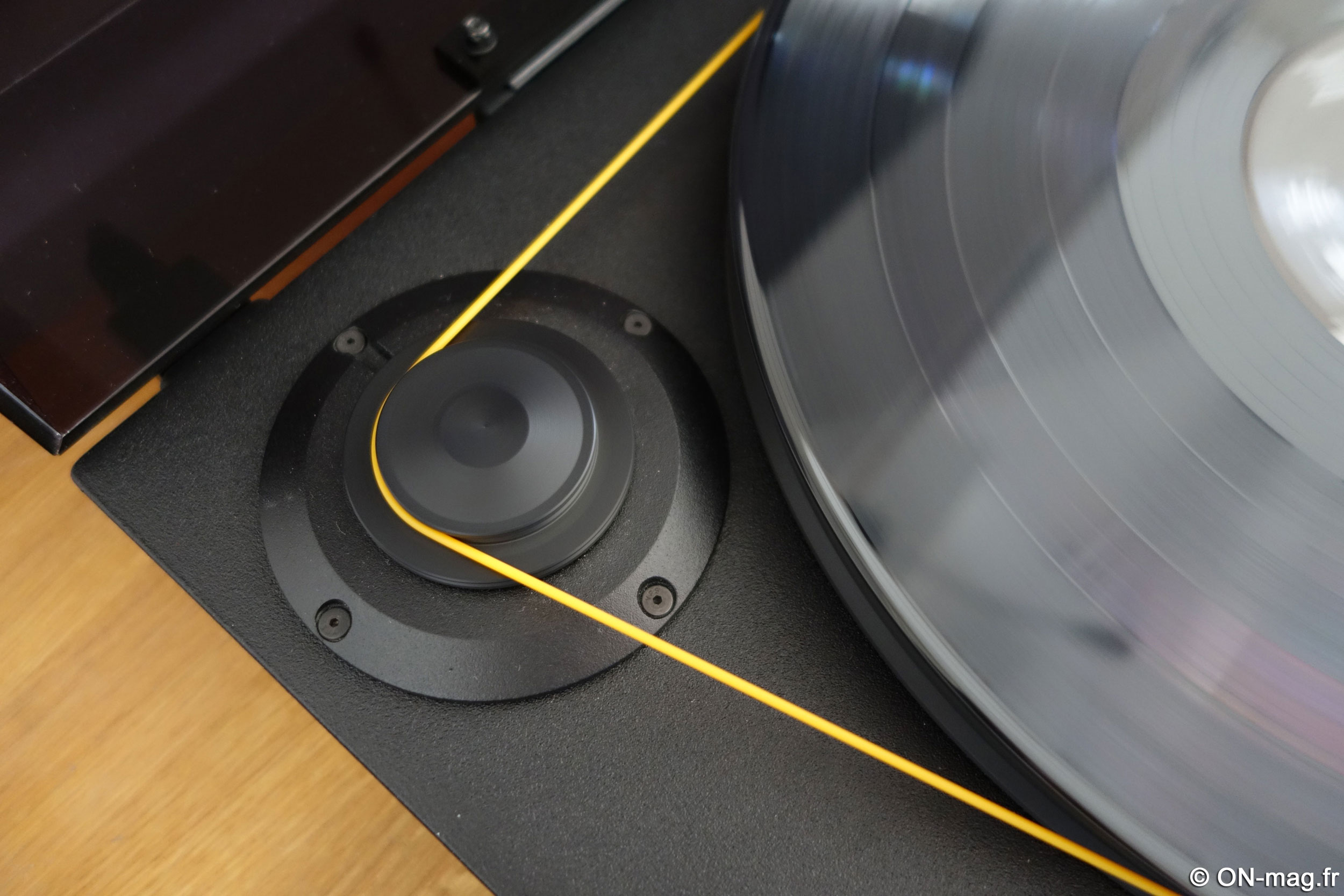

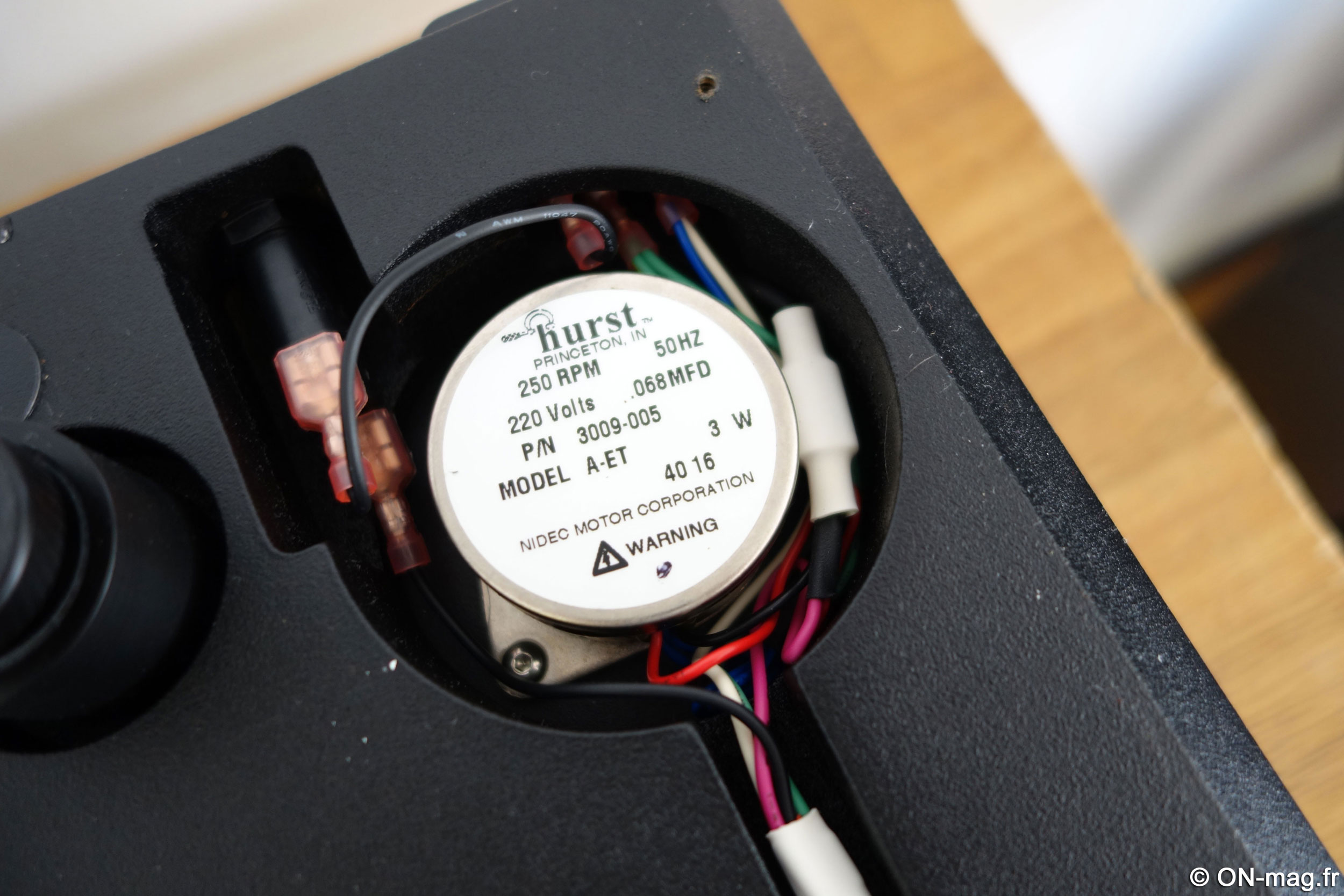

La courroie jaune, apportant une touche esthétique fort sympathique, est tractée par un moteur dont le couple paraît assez important. Ce moteur est placé au fond à gauche et découplé. Les deux gorges de sa poulie sont facilement accessibles pour opérer le changement de vitesse (33 ou 45 tr/min) qui se fait manuellement en déplaçant la courroie d'une gorge à l'autre.

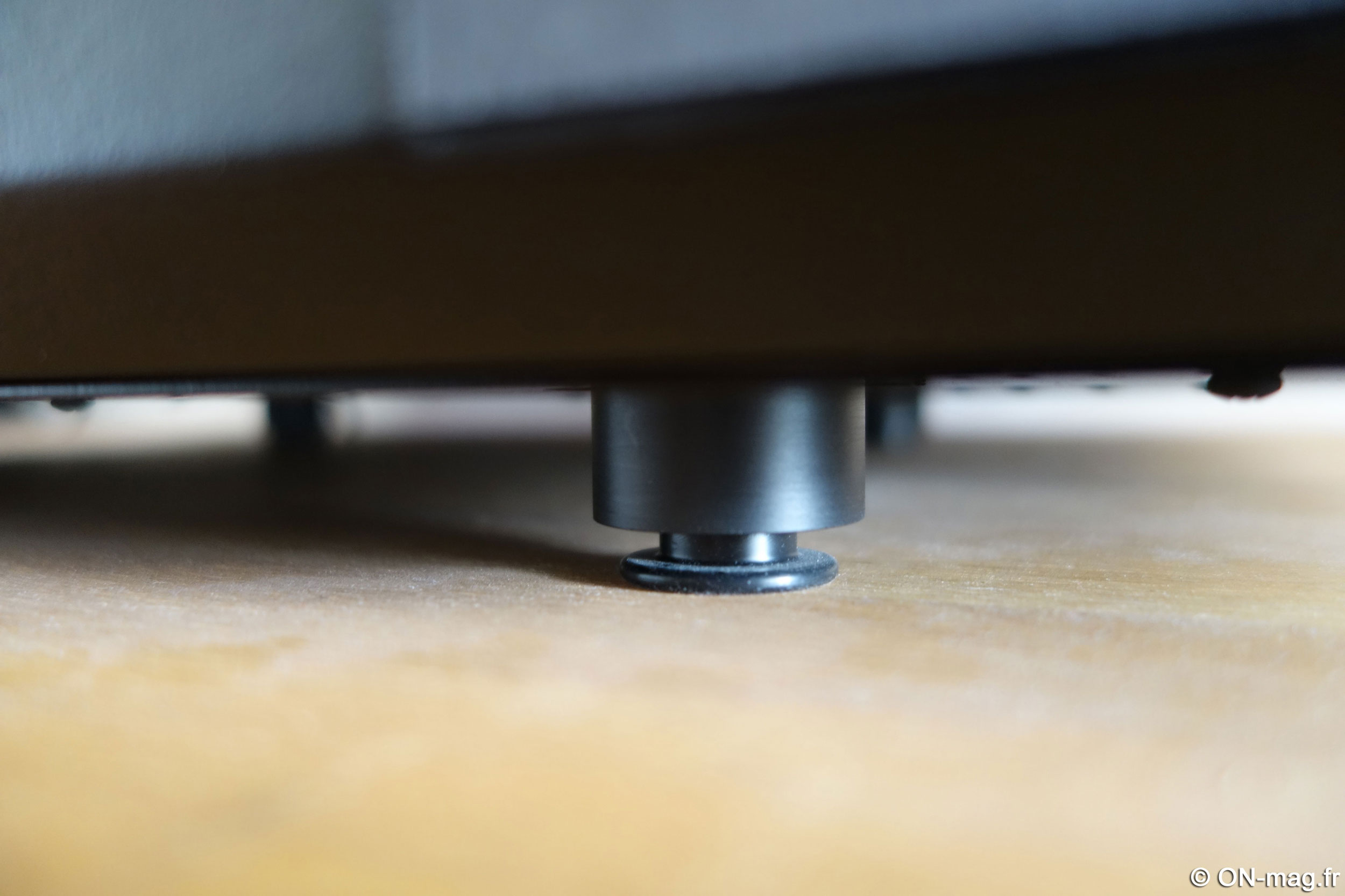

Enfin, mention spéciale aux quatre pieds de la MoFi Studiodeck+. Ce sont de superbes pièces conçues par HRS. Leurs corps en métal enferment ce qui semble être des ressorts, très fermes pour ceux placés à l'arrière, offrant un débattement d'environ 1 mm, et plus souples à l'avant, avec un débattement d'environ 5 mm.
