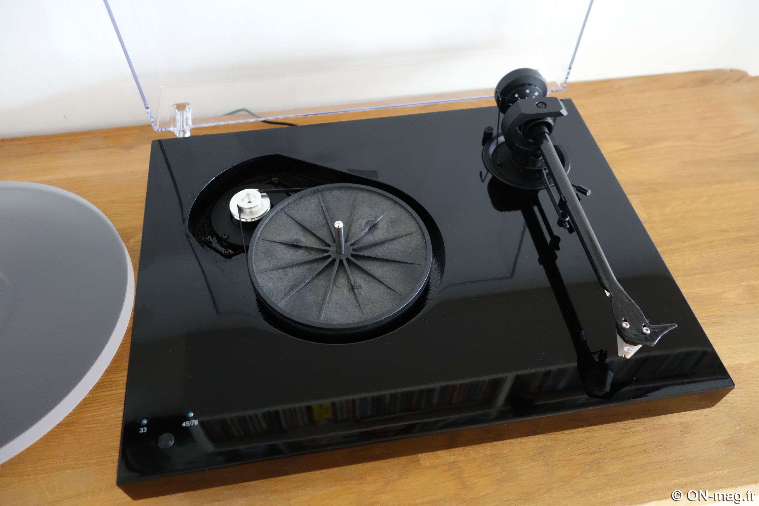

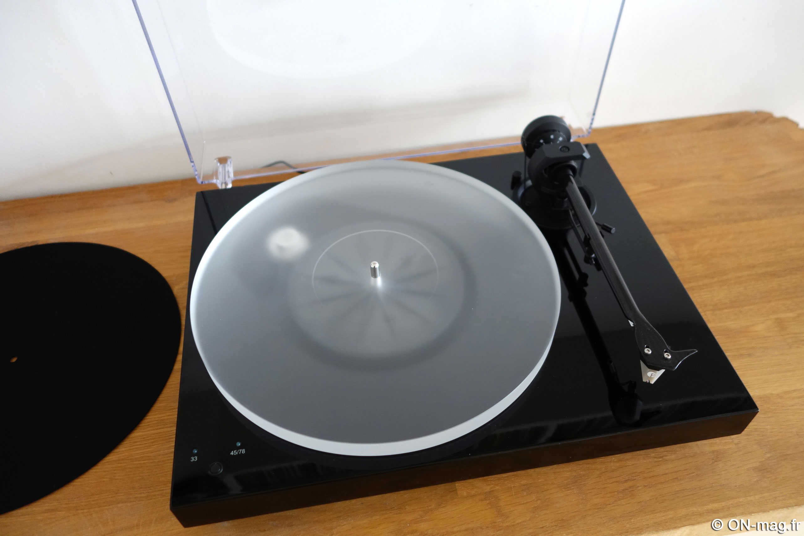

Un moteur à entraînement par courroie bien découplé et un lourd plateau en acrylique au mouvement bien huilé

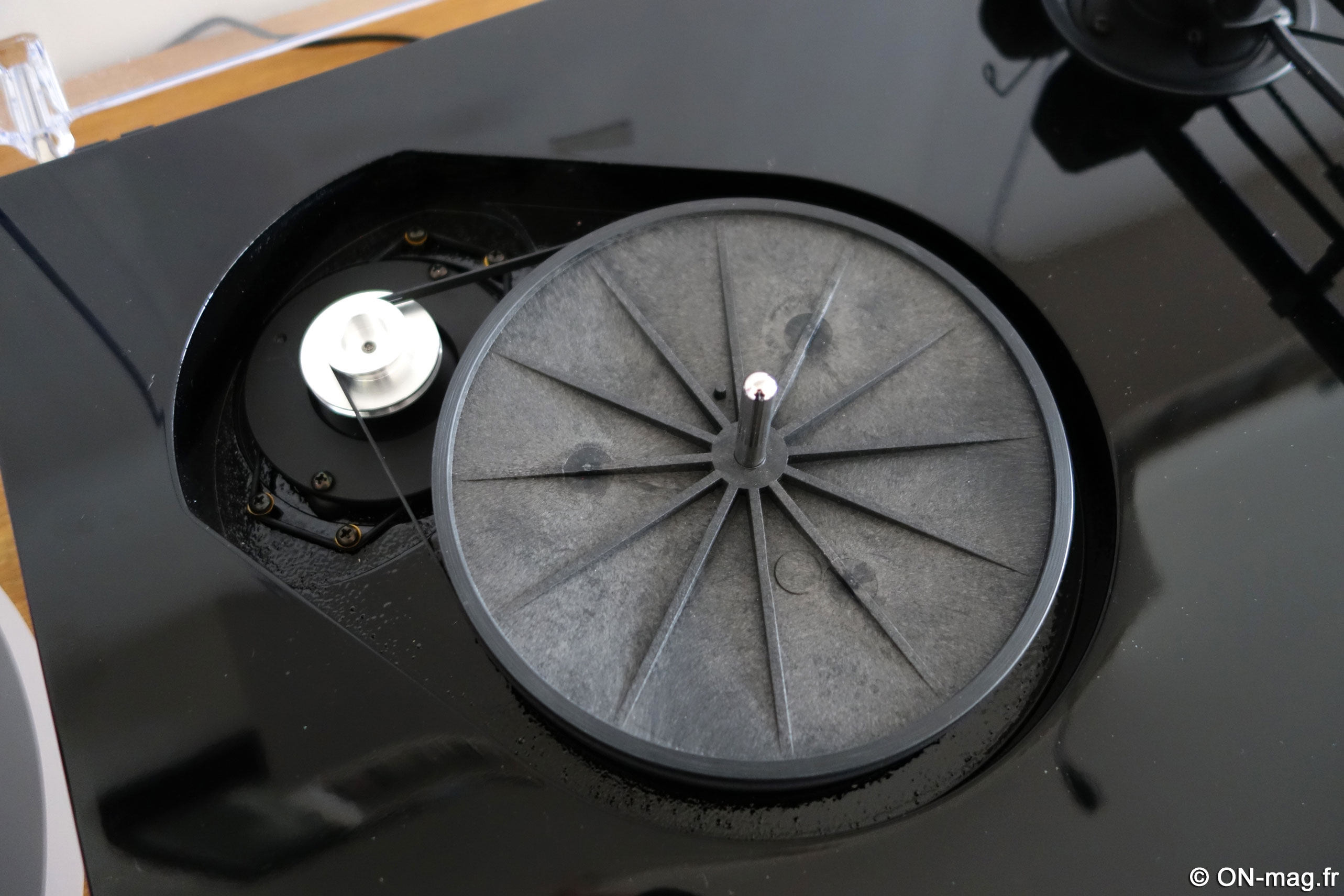

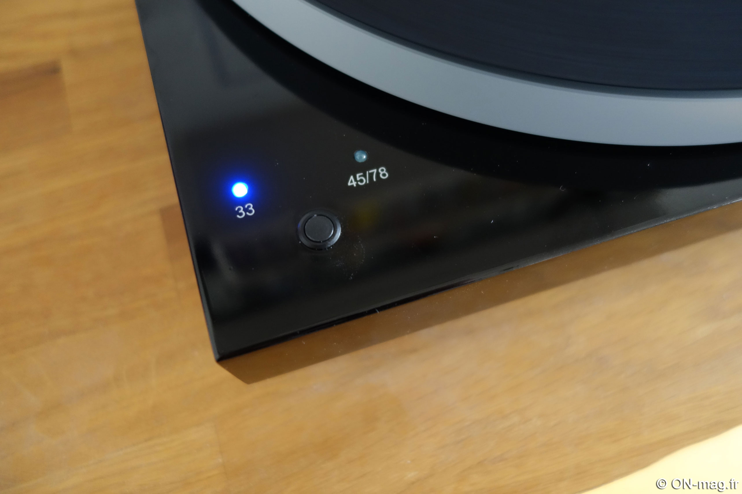

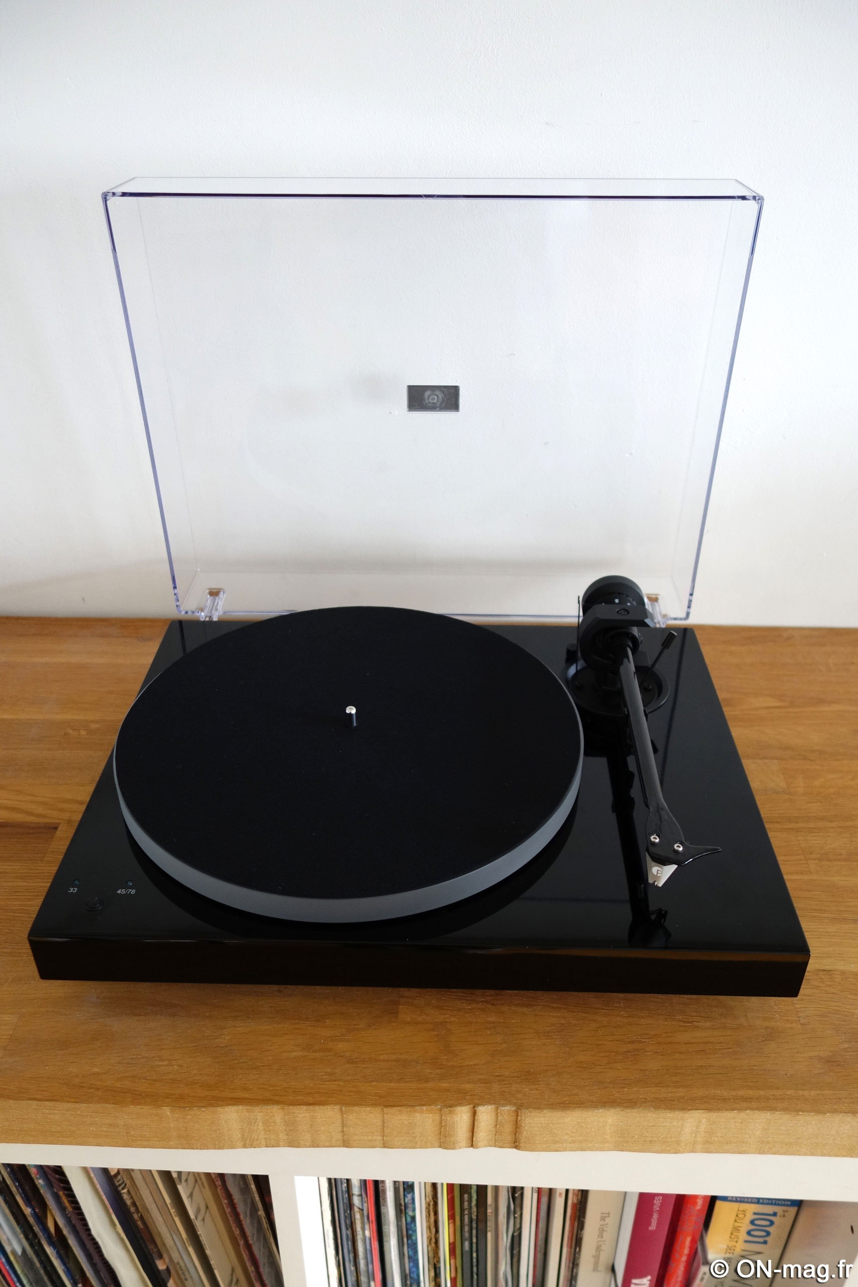

La Pro-ject X1 est une platine vinyle à entraînement par courroie d'une construction très épurée. Elle n'est cependant pas totalement manuelle. Si le bras doit être déplacé avec les doigts, le changement de vitesse pour les 33 et 45 tr/min, lui, s’effectue à l'aide d'un petit bouton. On a même la possibilité de lire des 78 tr/min et ce n'est que dans ce cas que l'on doit changer la courroie plate par la ronde (également fournie), pour la placer sur la seconde gorge de la poulie du moteur qui se trouve en dessous du plateau.

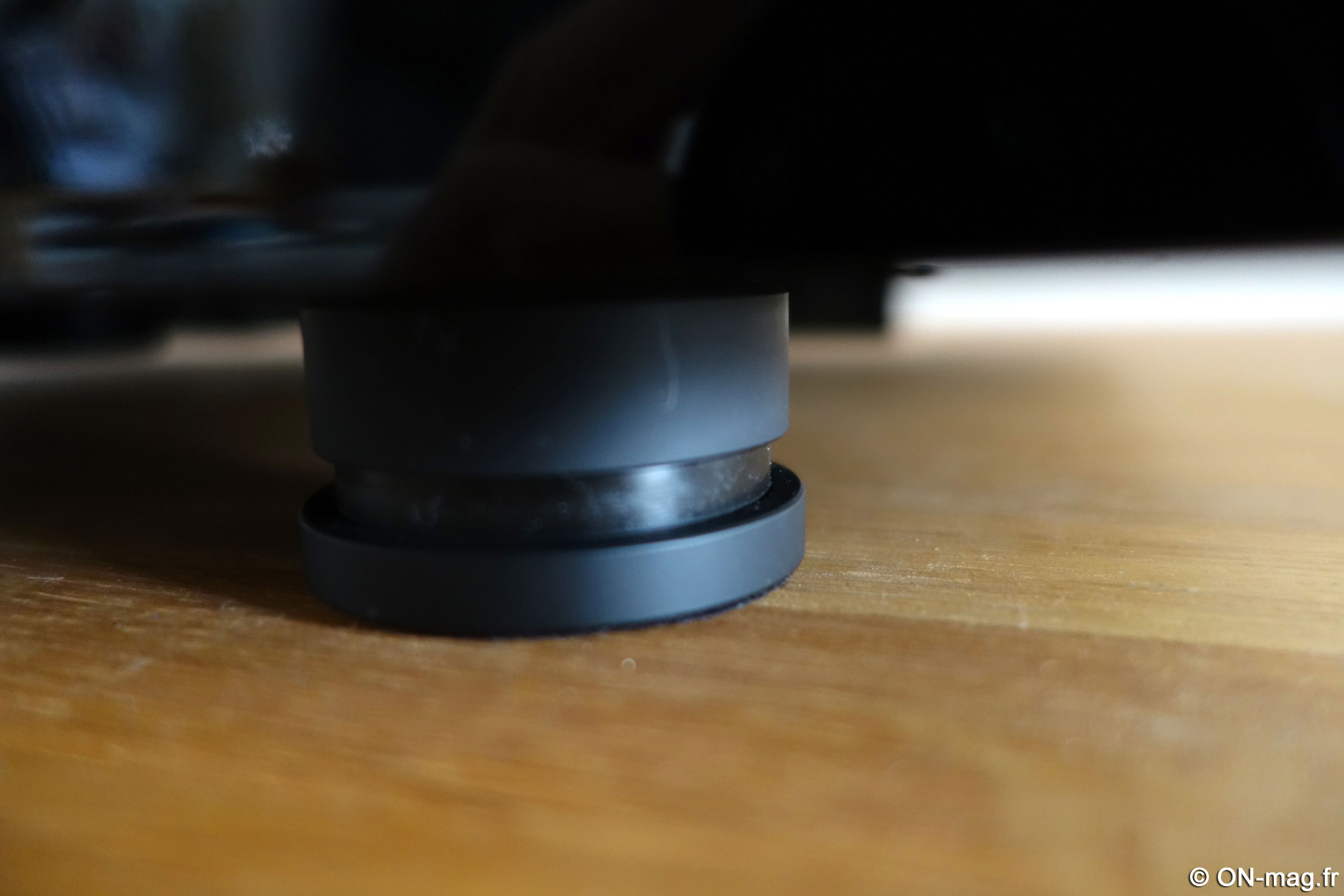

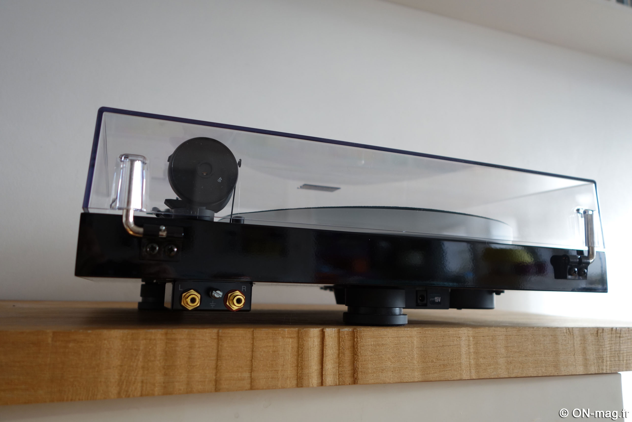

La base de la platine est réalisée dans un panneau de médium (MDF) assez dense de 3,5 cm d'épaisseur, revêtue, au choix de l'acquéreur, d'une laque piano noire 8 couches ou d'un placage en bois verni satiné. Elle repose sur trois pieds réglables en hauteur, chacun formé de deux petits billots d'aluminium prenant en sandwich un épais joint en Sorbothane. Ces pieds sont assez rigides, mais à l'usage ils s'avèrent très efficaces, limitant de façon étonnante la transmission de vibrations ou de bruits microphoniques parasites.
Le moteur est placé dans un évidement de la base, suspendu par des élastiques et silentblocs. Son alimentation externe est un petit transformateur 15 V à courant continu.
Le lourd plateau (1,5 kg) est taillé dans de l'acrylique translucide connu pour ses qualités d’amortissement. Il est recouvert d'une feutrine et son entraînement se fait par l'entremise d'un sous-plateau en matériau synthétique, lui-même mis en mouvement par la courroie plane du moteur, entraînée par une poulie en aluminium.
L'axe du sous-plateau est en inox plongeant dans une gorge en bronze avec un palier en téflon. L'usinage des pièces est de haute précision (0,001 mm de tolérance). Cela se remarque immédiatement par l'effet ventouse assez marqué qui se produit lorsque l'on extrait ou replace le sous-plateau.

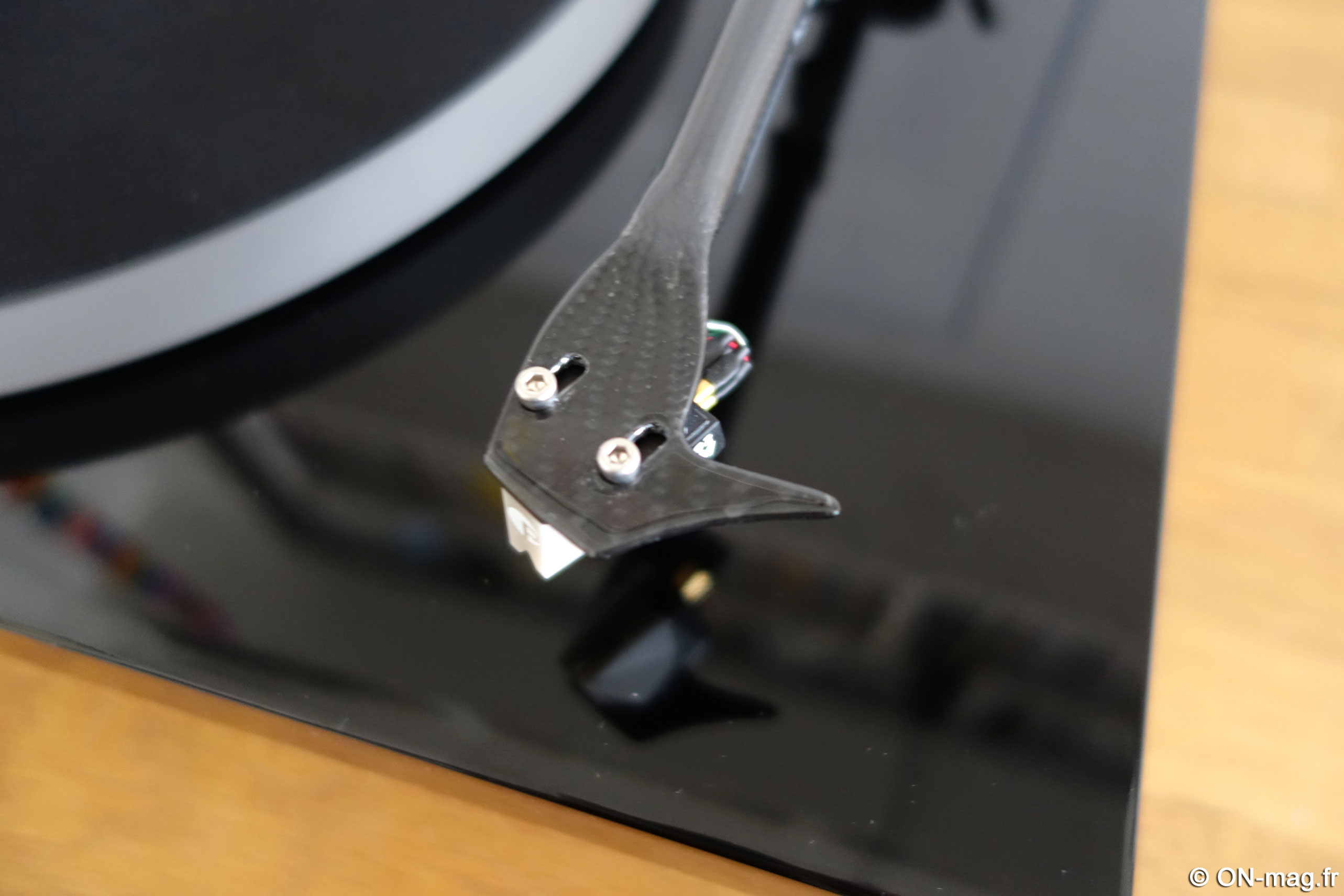

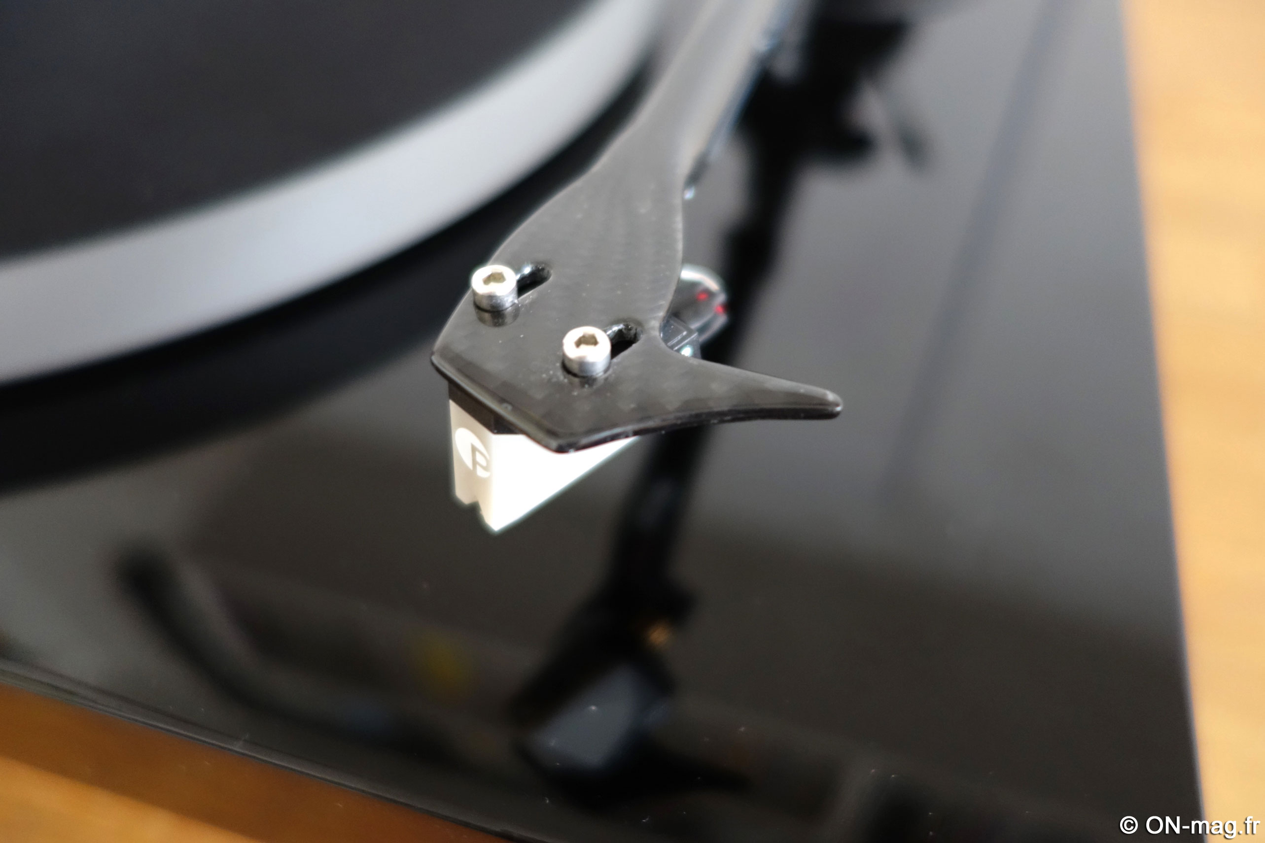

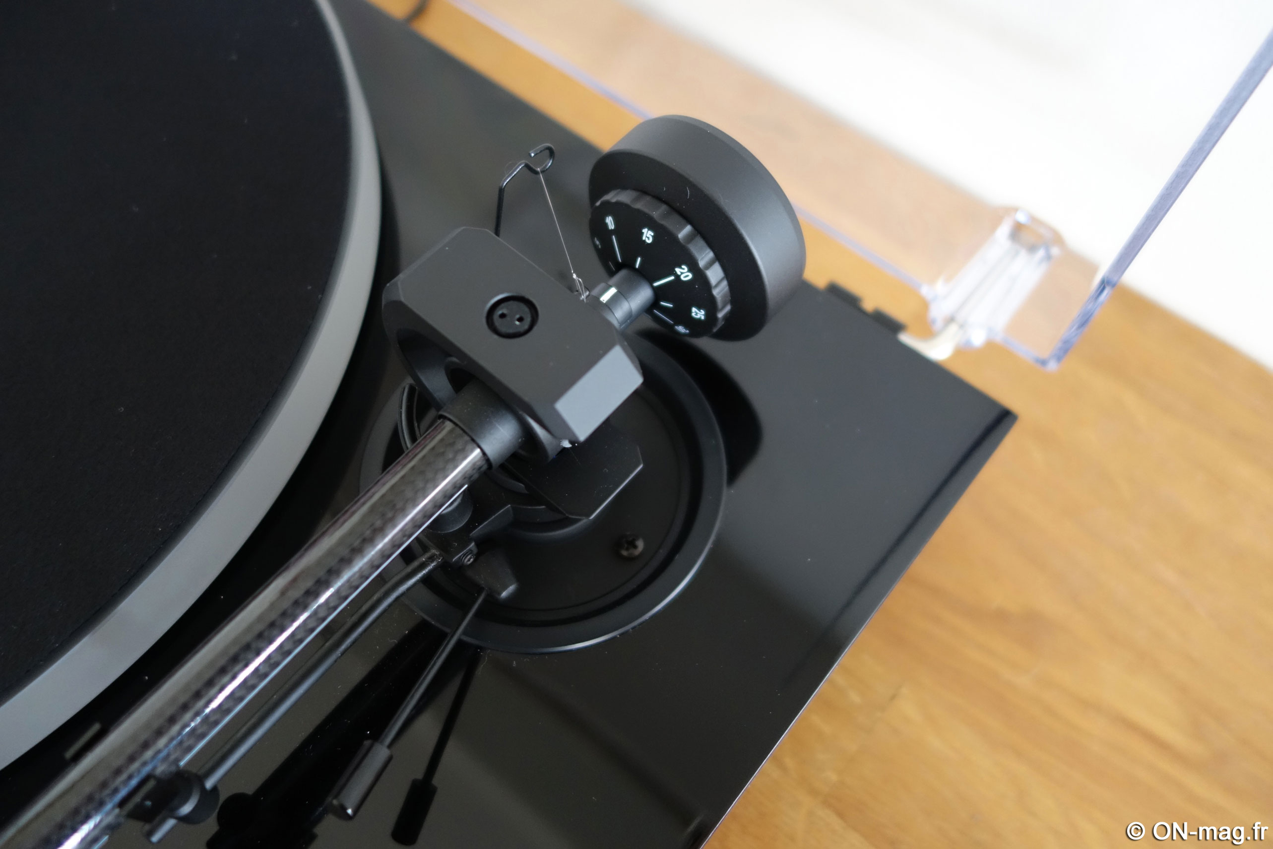

Un bras sandwich en aluminium et fibre de carbone, haut de gamme, monté d'une cellule Ortofon MM sur-mesure

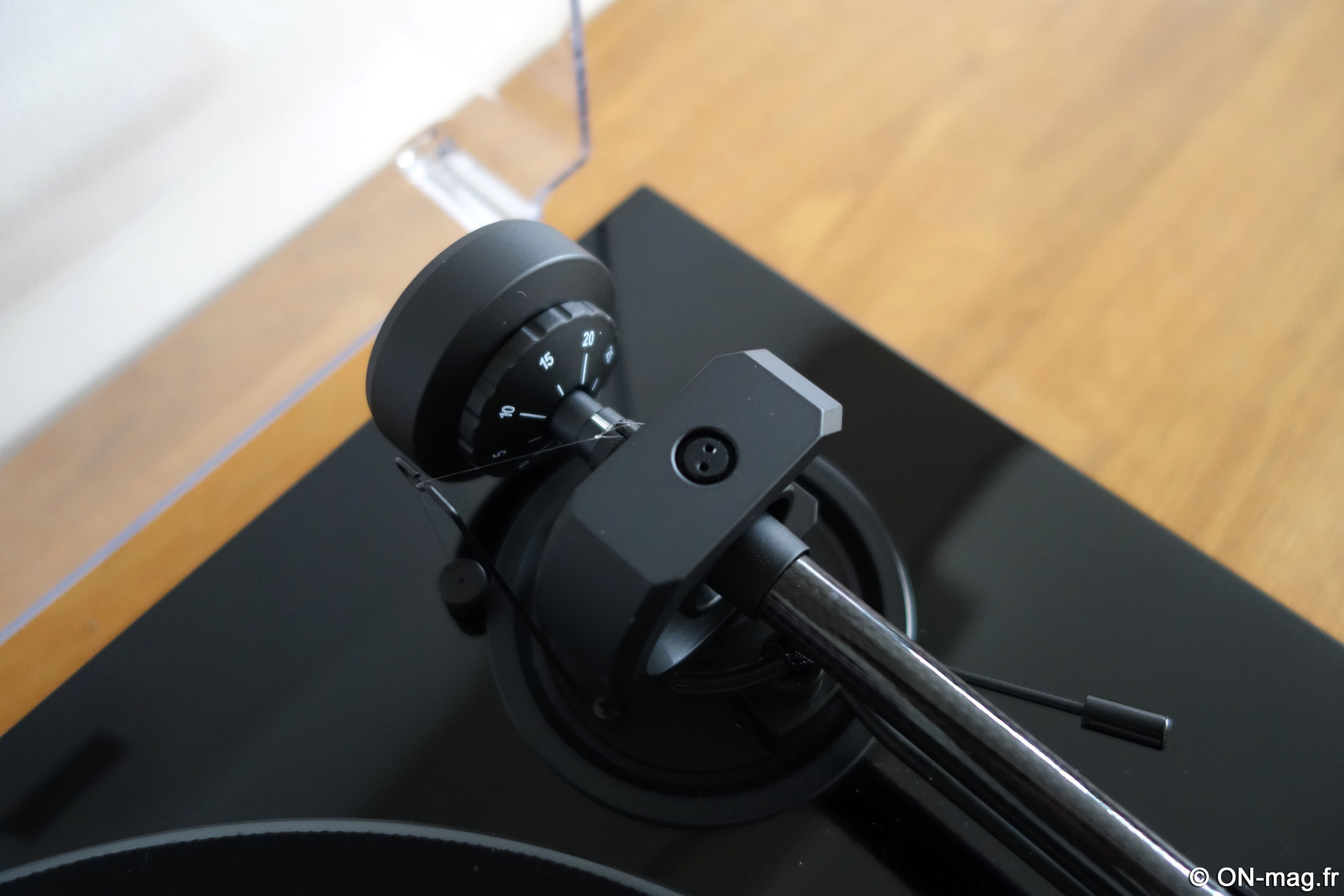

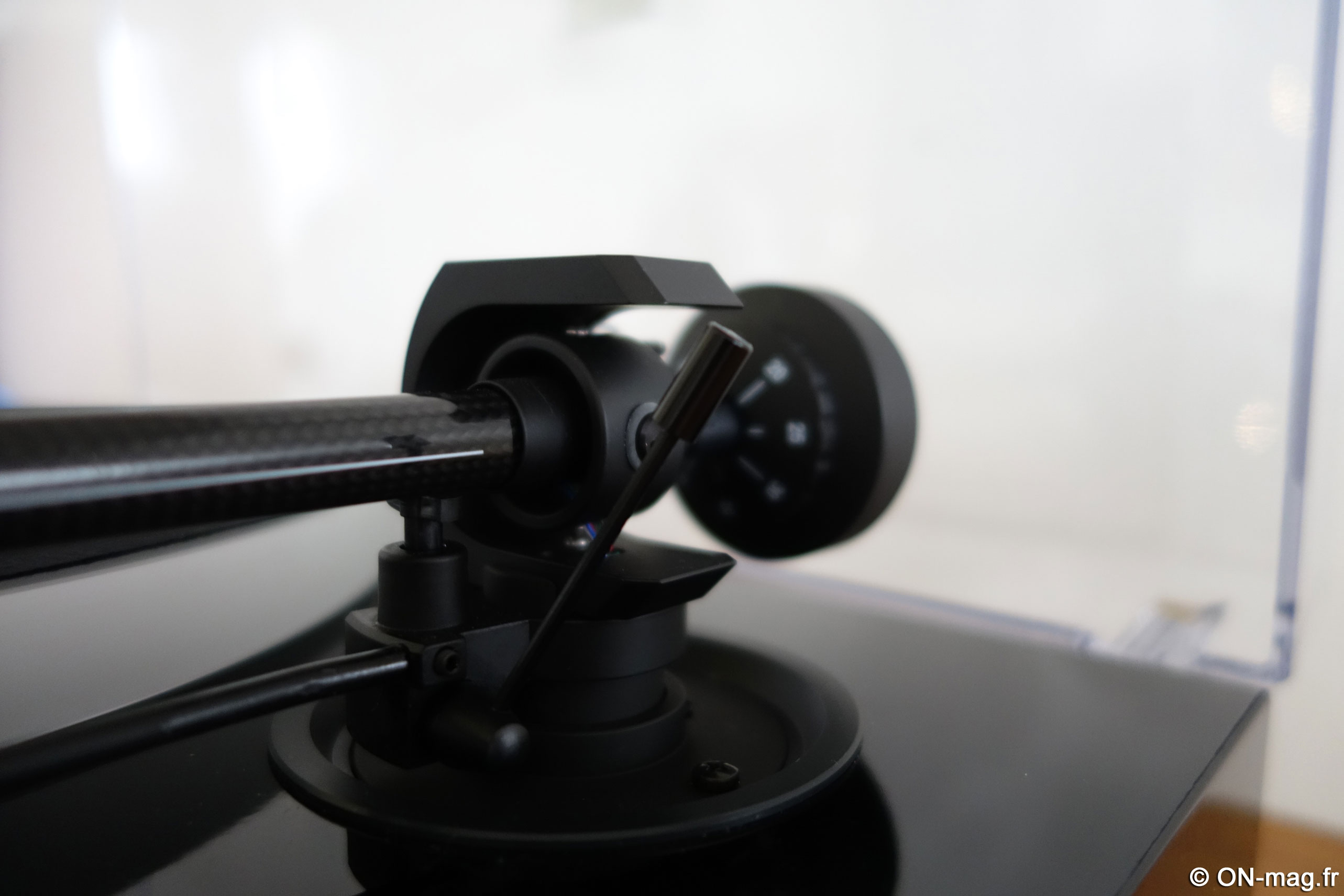

Le bras de lecture de la Pro-Ject X1 est une superbe pièce formée d'un tube de 8,6 pouces à structure sandwich en aluminium et fibre de carbone tressée. Il est moulé d'une pièce avec son porte-cellule. Il possède un double cardan qui permet des déplacements horizontaux avec un minimum de friction grâce à un axe horizontal maintenu dans une très solide pièce métallique en "U" et se terminant par des pointes. L'antiskating est assuré par un petit poids accroché à un fil "de pêche" en nylon. C'est le seul élément un peu trop à l'ancienne et manquant de praticité et notre goût.

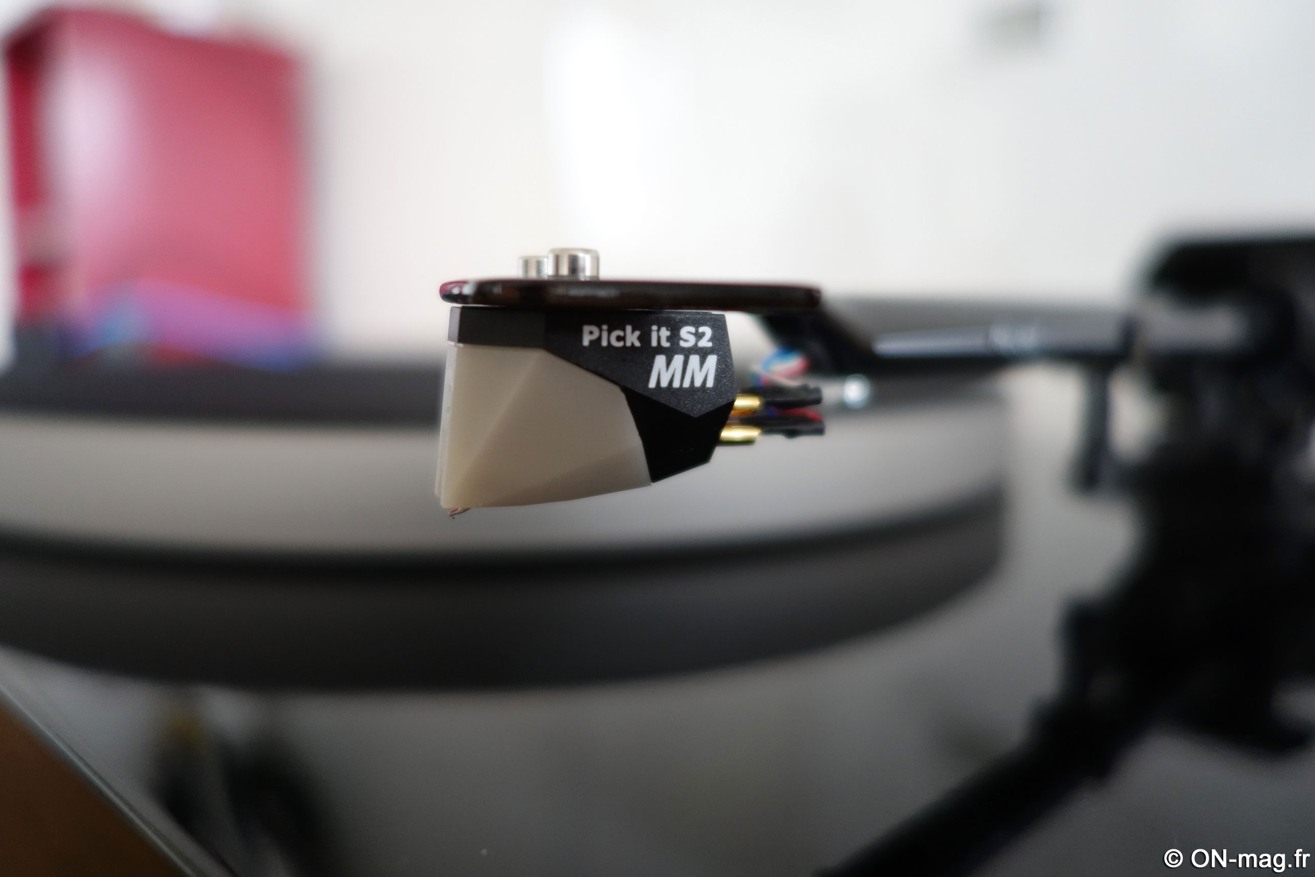

À partir de deux petites vis, on a la possibilité de régler la hauteur du bras et donc le VTA (Vertical Tracking Angle) ainsi que l'azimut. Mais rassurez-vous, lors de la réception de la platine, l'utilisateur n'a pas à se soucier de ces réglages. Une cellule Phono est déjà montée et ajustée. Il s'agit du modèle MM (à aimant mobile) Pick It S2, spécialement conçu pour Pro-Ject par Ortofon, dérivé de la série OM et doté d'un diamant elliptique.

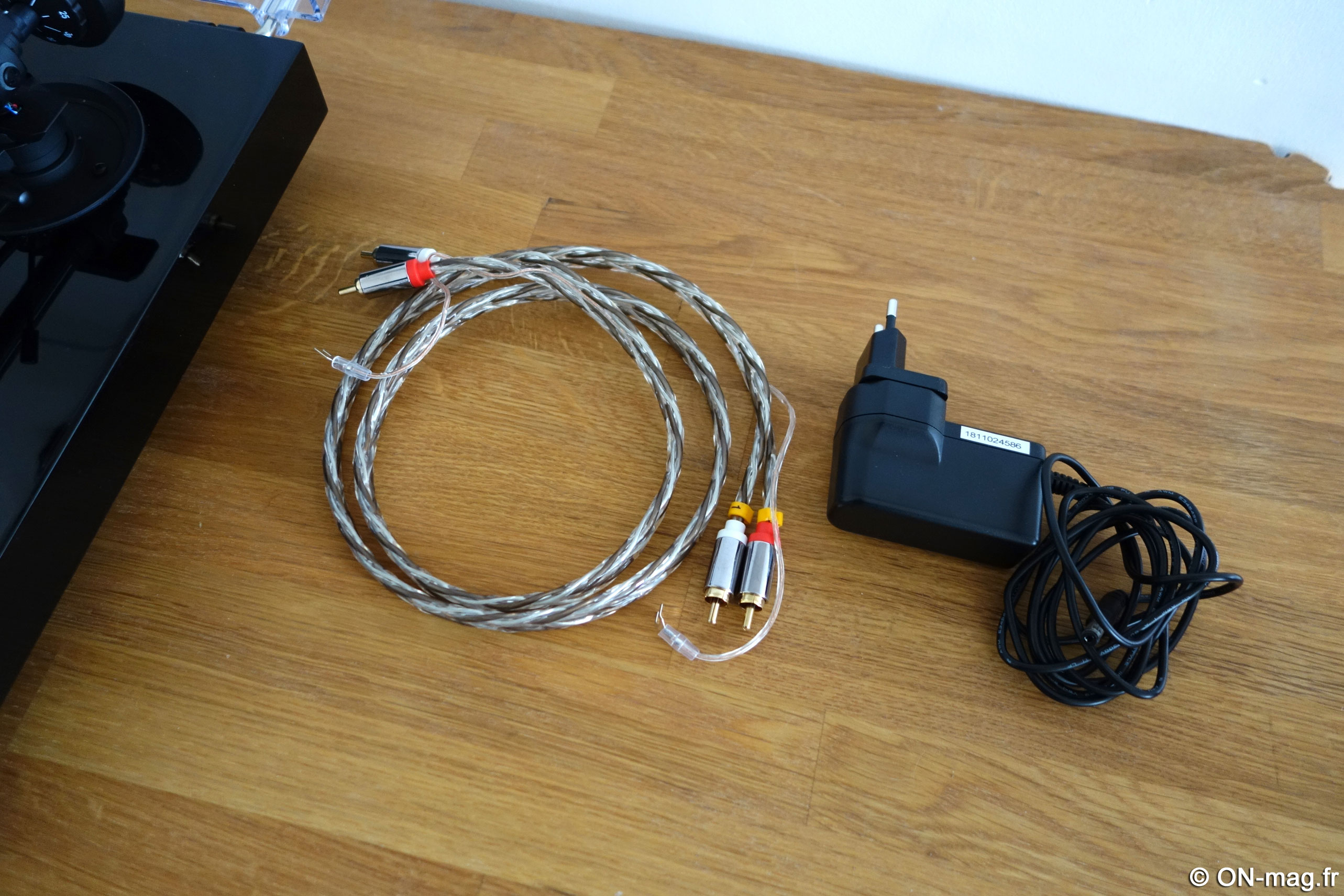

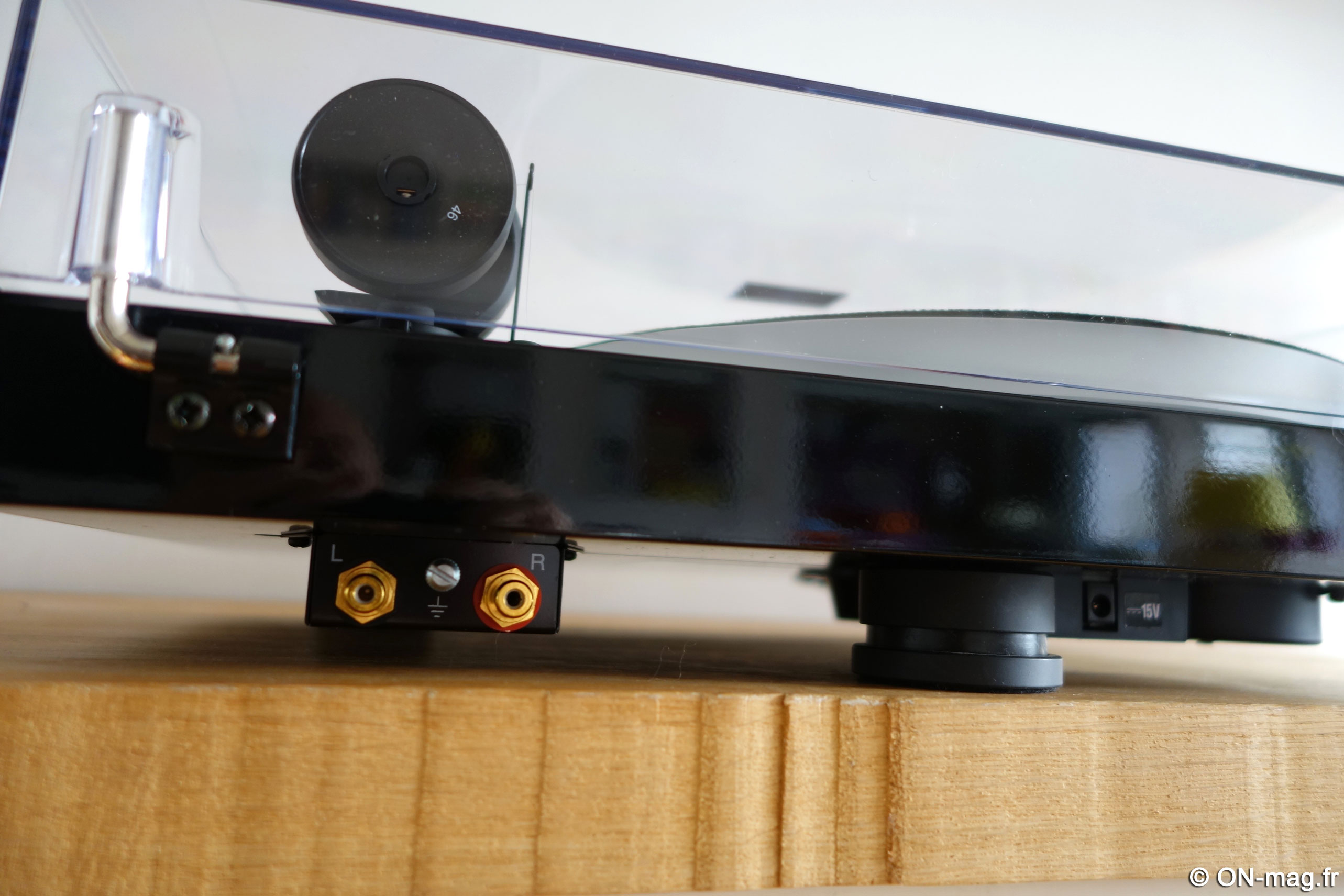

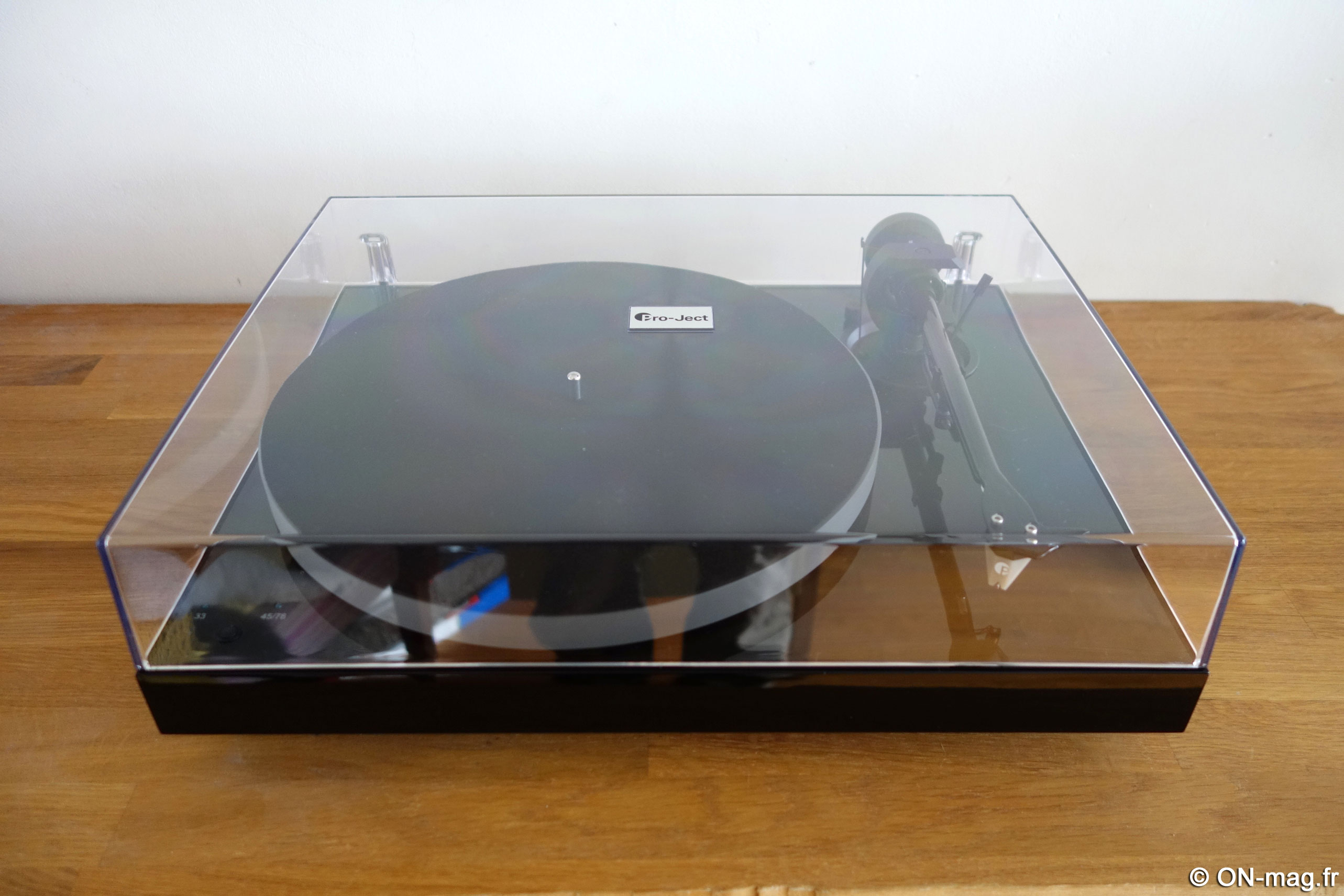

La Pro-ject X1 est livrée avec une paire de gants blancs, un capot en plexiglas transparent ainsi qu'un câble de raccordement de qualité audiophile. Sa mise en œuvre est relativement facile et il est aisé de la faire évoluer en changeant de câble ou en l'équipant d'une cellule MC par exemple.
Mais en l'état, elle est déjà parfaitement équilibrée. La rotation se lance par un interrupteur placé sous la base vers l'avant à gauche. On apprécie le lève-bras qui s'abaisse pour poser tout en douceur la pointe de la cellule sur le disque, le sélecteur de vitesse de rotation ou encore l'absence de courroie apparente, ce qui évite de la faire dérailler accidentellement.
