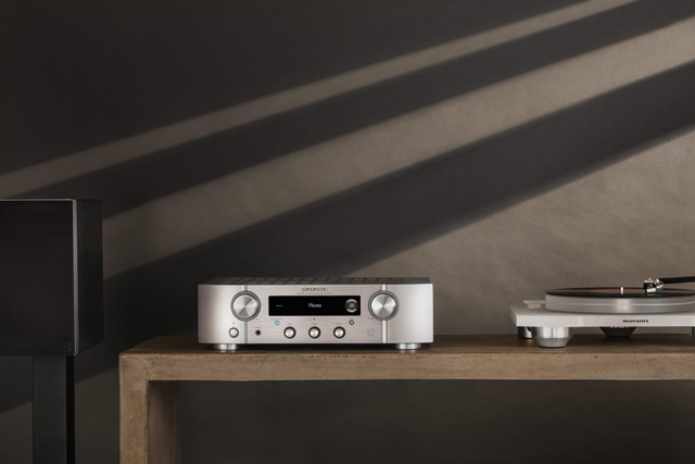

marantz PM7000N silver
Un grand écran monochrome très informatif
Le Marantz PM7000N arbore le style classique des appareils Marantz. De ce côté-là, rien ne change : les extérieurs de la façade sont dépourvus de commandes à part le bouton de mise en route. Tout se passe au centre. L’écran trahit forcément les fonctions connectées de l’appareil. Surtout lorsqu’il s’allume et que trois lignes de textes apparaissent. Il va avoir des choses à nous dire, c’est certain. Le potentiomètre de gauche sert à faire défiler les différentes entrées, toutes accompagnées d’une petite icône. Dans cette liste se trouve également l’accès aux paramètres de l’appareil. Sur la droite de l’écran se trouvent des touches directionnelles pour naviguer dans les menus. Attention, la logique est un peu spéciale : il n’y a aucune touche « OK » ou « Enter ». C’est la flèche droite qui permet de descendre en profondeur dans les menus et de valider ses choix. Il faut s’y faire mais avouons que c’est peu pratique ; une touche de validation aurait été tellement plus évidente. Surtout qu’il existe une touche « Back » placée juste en dessous. Bref, on s’en sort quand même.
Au chapitre des autres fonctions en façade, on trouve les classiques réglages de tonalité et de balance ainsi qu’une touche « source direct », entourée d’un éclairage bleu bien visible, permettant de désactiver les réglages audio. Nous avons effectué tous nos tests dans ce mode direct. Comme vous le verrez, nous n’avons pas eu besoin de modifier le rendu. Revenons aux menus donnant accès à la configuration du réseau et du PM7000N en général. Certaines de ses fonctions sont accessibles uniquement ici. Mais pour tout ce qui concerne la musique en réseau, il est préférable de passer par l’application mobile HEOS. C’est bien plus pratique pour entrer les informations de son compte Deezer ou Tidal, plutôt que d’entrer les caractères un par un sur l’écran du PM7000N.
