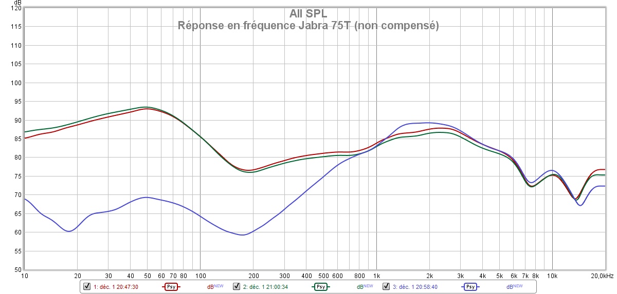

Les Jabra Elite 75T sur le banc de mesures
Réponse en fréquence raw jabra 75T01
Réponse en fréquence (sans compensation). En bleu, un exemple de réponse en fréquence avec un mauvais couplage des écouteurs.
