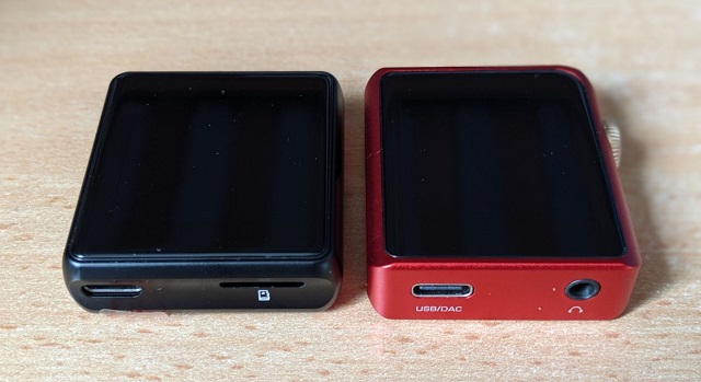

De dimensions presque équivalentes à celles du Shanling M0, le Fiio M5 paraît pourtant un peu plus fin grâce à un effet d'optique créé par l’une de ses tranches incurvée. En revanche ses angles sont droits quand le Shanling adopte une élégante forme arrondie avec bords chanfreinés. La qualité de fabrication semble aussi bonne. Le Fiio M5 est entièrement constitué de métal et de verre (sur le dessus). Il n’arbore que 3 boutons, tous disposés sur la tranche haute : les deux boutons de volume ainsi qu’un bouton multifonction (on/off, allumage de l’écran, pause via un double clic). Tout comme le Shanling M0, le Fiio M5 ne possède pas de capacité de stockage interne mais un port micro-SD acceptant des cartes d'une capacité allant jusqu'à 2 To.

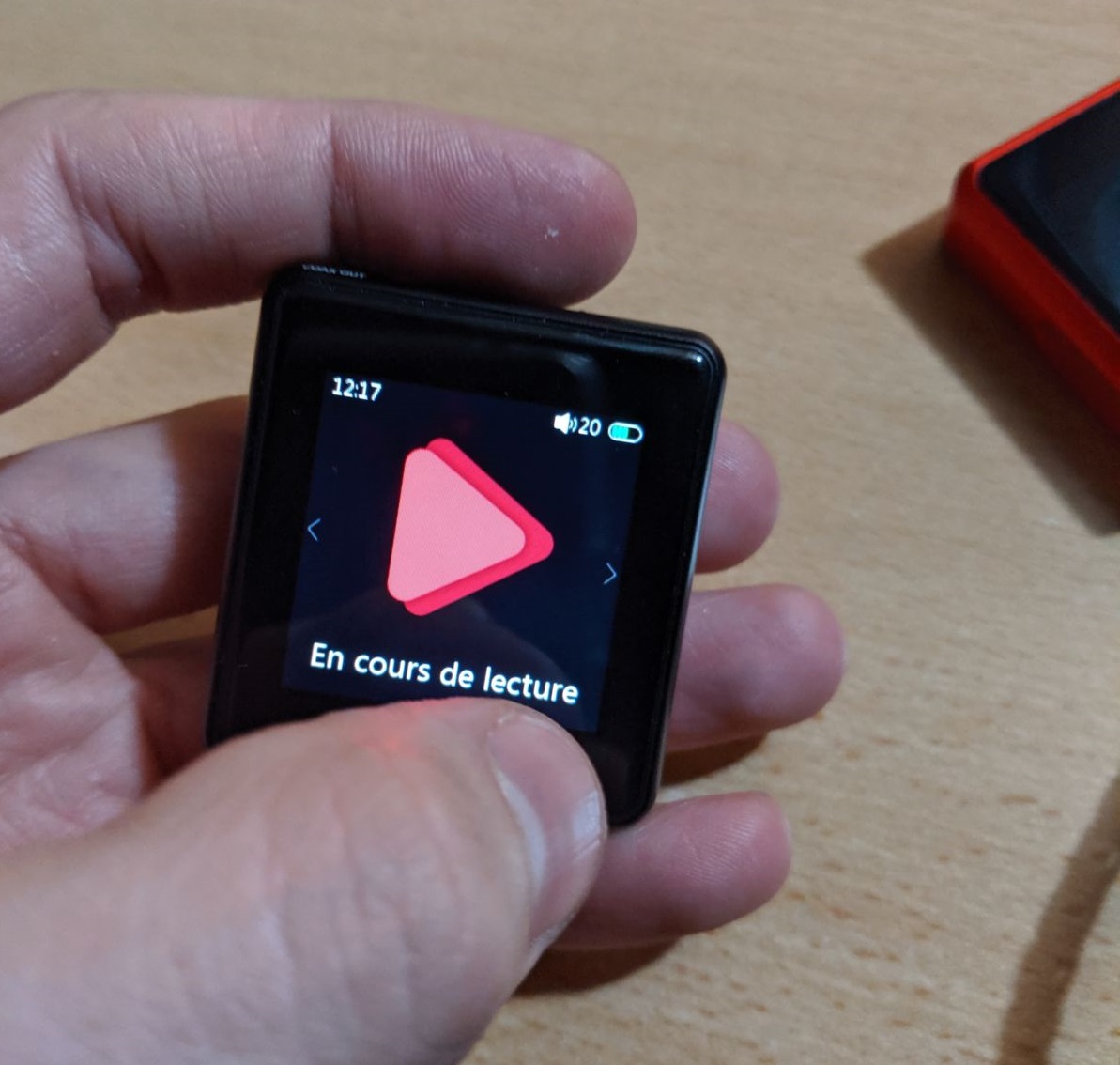

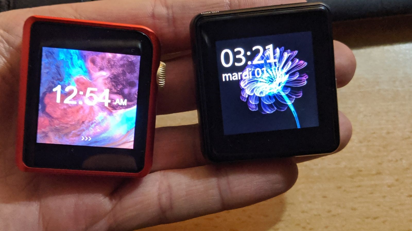

Le petit écran tactile n’est pas fabuleux mais assez contrasté, plutôt réactif. Il propose tout de même un meilleur rendu et flatte bien plus l’œil que celui du Shanling M0, assez terne en comparaison.
Un faux air de déjà-vu, un son plus expressif

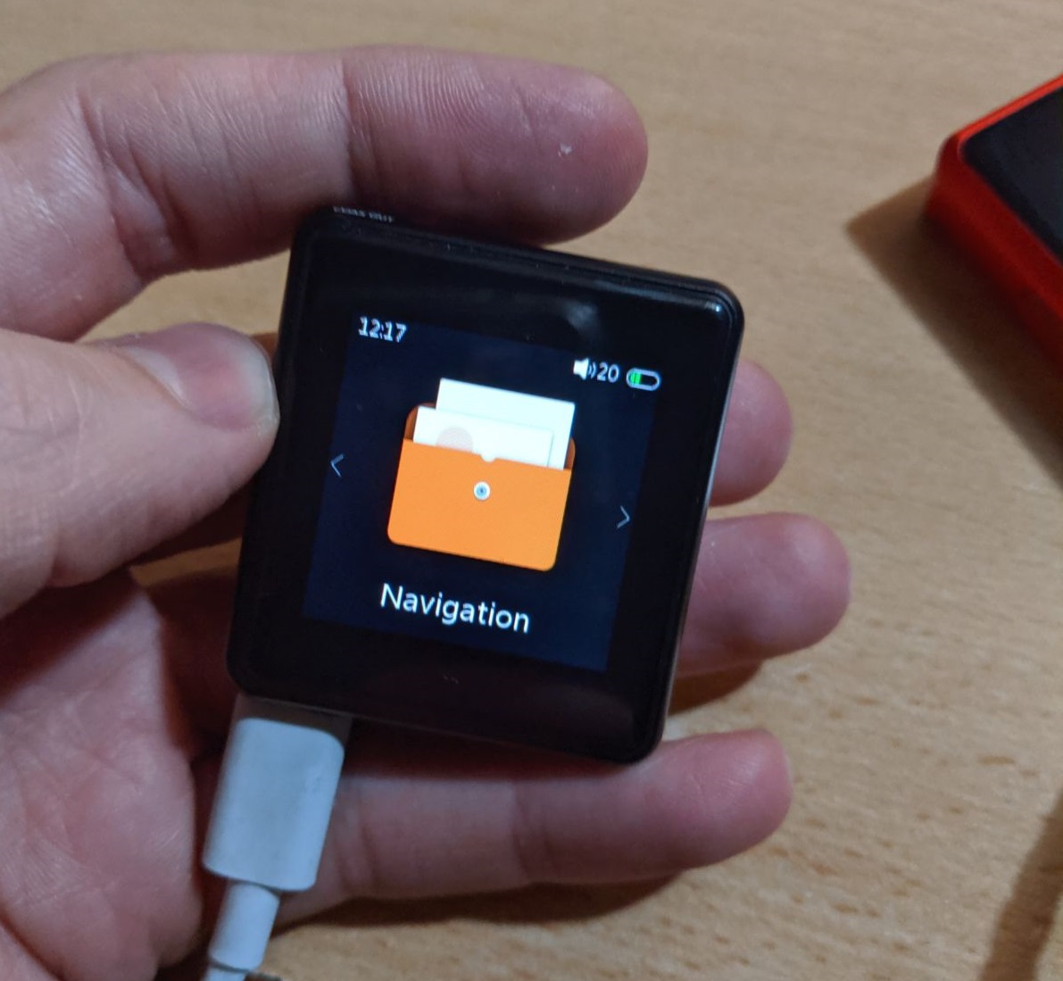

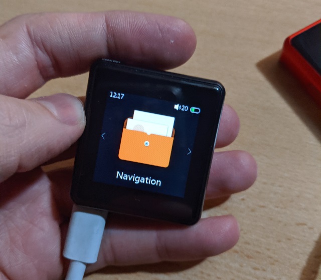

La navigation dans les menus du Fiio M5 s'effectue grâce à des commandes entièrement tactiles, en utilisant un petit système d’icônes en menu racine. Le pilotage du Fiio M5 s’effectue sur le même modèle que celui du Shanling M0 : tapotement tactile pour valider, balayages horizontaux et verticaux pour naviguer dans l’arborescence ou chercher les pistes audio. Plus fluide que celle du Shanling M0 en général, l'interface du Fiio M5 devient parfois étrangement peu réactive au sein de certains sous-menus. Au final, sur ce point, le Fiio paraît supérieur, mais le Shanling conserve le précieux avantage de sa molette, laquelle permet un accès encore plus immédiat au réglage sonore et à la pause (simple clic). Plutôt un match nul donc, et une bonne marge de progression via des mises à jour dans les deux cas.
