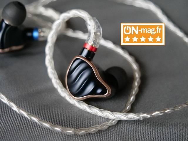

Dès l’ouverture de leur boîte, les Fiio FH7 font leur petit effet. Chaque écouteur est conçu dans un alliage d'aluminium/magnésium usiné et anodisé noir, avec un dos parsemé de vaguelettes et cerclé d’un petit trait doré pour couronner le tout. Le produit est clairement solide voire irréprochable, mais sait garder une certaine élégance. Il faut également préciser qu’un mélange d’aluminium et de magnésium permet de conserver une très grande légèreté tout en profitant de la rigidité de ce matériau, très utile d’un point de vue acoustique. Les vaguelettes ne sont pas non plus là par hasard, puisque cette structure permet d’absorber les éventuelles résonances.
 Fiio FH7 ONmag 15
Le câble avec connectique MMCX (un des standards) est tout aussi sérieux dans sa conception. Utilisant du cuivre plaqué argent, il est à la fois épais (8 brins) tout en restant étonnamment souple. Son connecteur mini-jack est de type coudé avec une structure entièrement métallique.

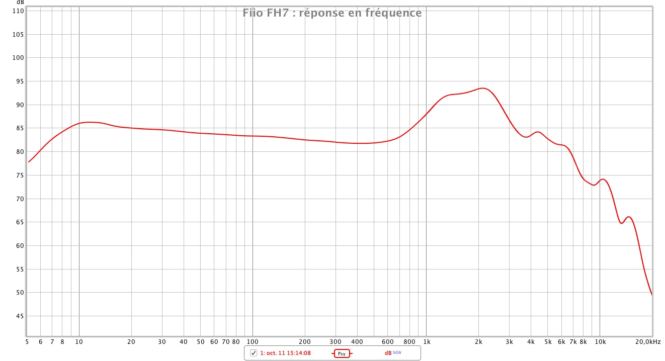

Les Fiio FH7 sur le banc de mesure de ON-Mag
FiiO FH7 reponse en frequence
Ci-desssus, la réponse en fréquence avec filtres neutres et embouts silicones simples (neutres).

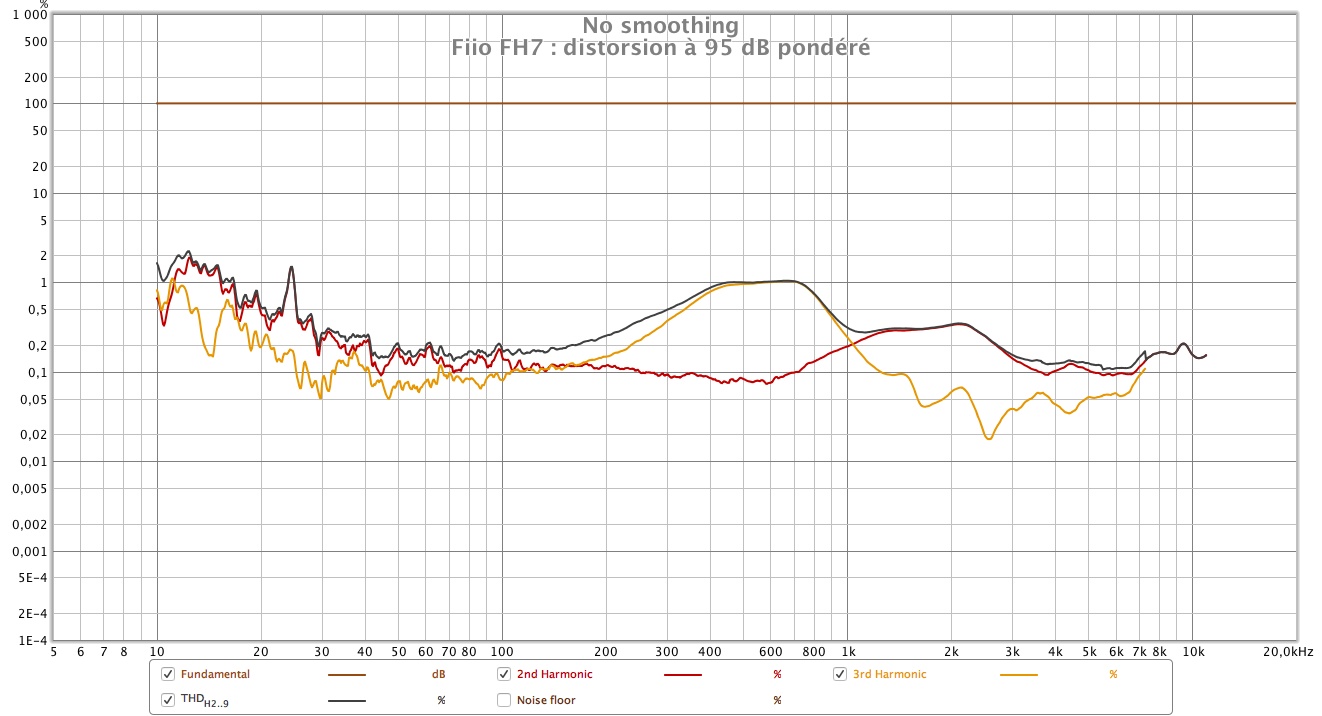

FiiO FH7 distorsion
Ci-dessus, la mesure de la distorsion harmonique des Fiio FH7. On remarque une petite pointe entre 400Hz et 1kHz, sans doute le résultat de la transition entre les deux paires de transducteurs. Cette pointe est très modérée et ne se ressent pas à l'écoute.
