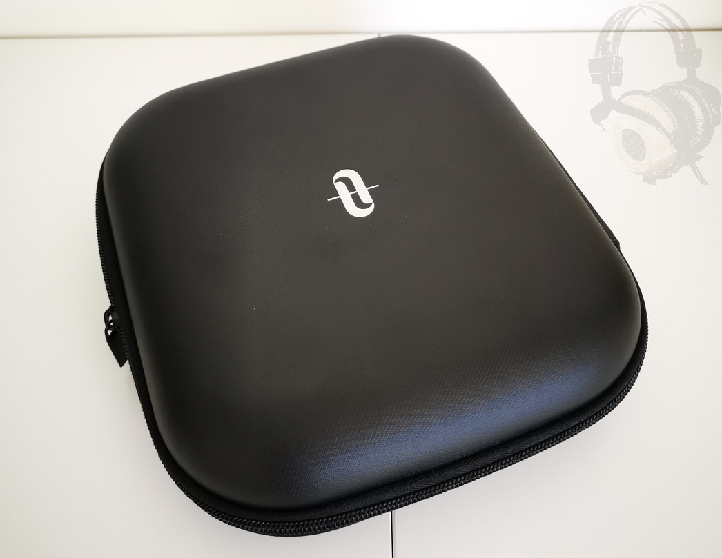

À l'intérieur, on trouve le casque et ses accessoires (câble USB et audio jack 3,5 mm, adaptateur avion, documentations), dans une grande pochette rigide, au zip d'une fluidité exemplaire. Finis les logos imprimés, Taotronics passe désormais au métal incrusté ! L'intérieur de la pochette peut également contenir un lecteur audio, ce qui peut s'avérer pratique et loin d'être négligeable pour un produit nomade. On dispose en outre d'un filet et d'une attache velcro pour stabiliser le casque rangé à plat - à défaut de pouvoir le replier. Bref, nous avons ici toutes les composantes d'un casque de voyage à annulation de bruit qui se respecte.

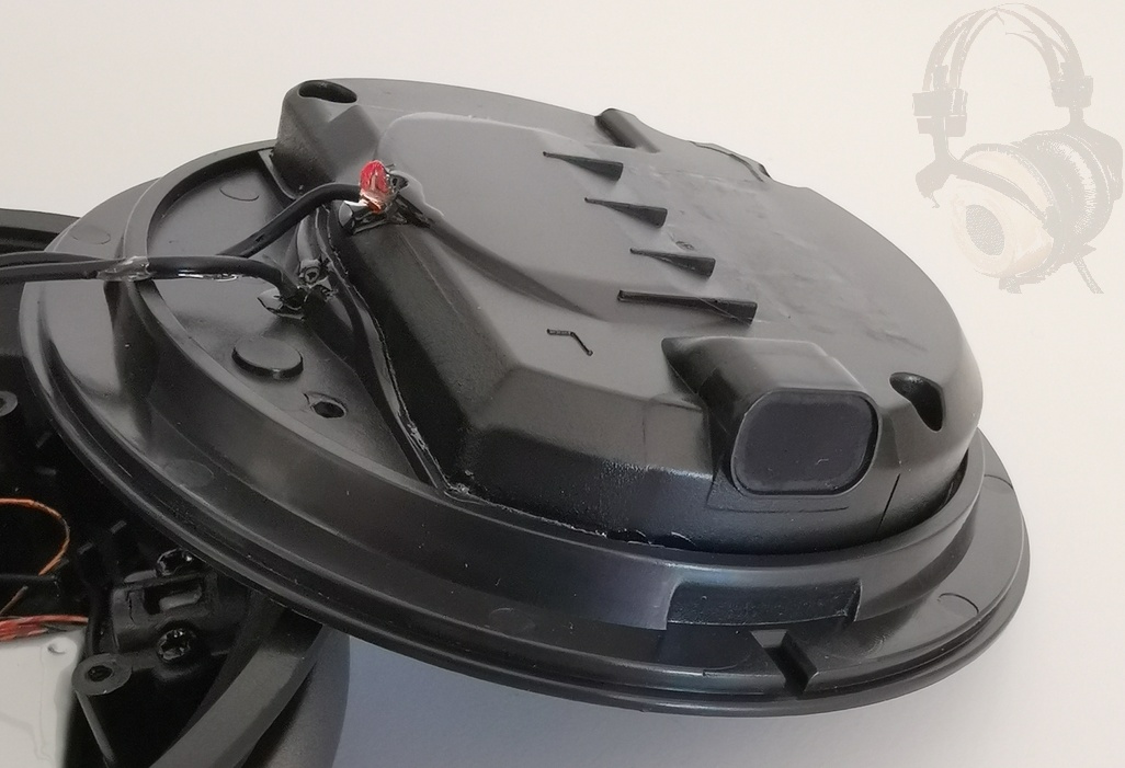

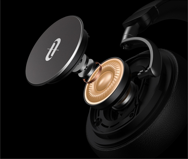

Pour ce modèle SoundSurge 46, Taotronics reste un peu vague sur les technologies mises en œuvre. Une fois les coussinets démontés (par simple tour anti-horaire), on constate que les haut-parleurs présentent un aspect tout à fait classique (quid des membranes "haute résistance" dans les photos produit ?). Pour ajuster le rendu sonore et le confort, un filtre amovible en mousse est apposé directement sur la grille des haut-parleurs. Puis viennent les filtres de type papier, collés sur une moitié du pourtour de ces derniers et des évents, situés juste en dessous des mâchoires de l'arceau. On remarque également l'inclinaison des haut-parleurs afin qu'ils soient le plus possible parallèles avec nos oreilles.
Au démontage intégral, on s’aperçoit que les haut-parleurs sont encapsulés dans une chambre acoustique filtrée et scellée, une pratique qui se démocratise de plus en plus. Du côté de l'électronique, Taotronics nous a confirmé utiliser une puce Qualcomm CSR64210 limitée aux traditionnels codecs audio SBC et AAC.
Pour une réduction de bruit efficace, ce circuit est relié sur chaque oreillette à deux capteurs (microphones), l'un au centre du haut-parleur et l'autre collé contre la coque, pour analyser les bruits extérieurs, via un évent. En parlant de collage, on ne peut pas dire que la présence de scotch double face 3M soit des plus rassurantes, même s'il ne sert qu'à maintenir les fils en position. Comme la majorité des casques Bluetooth, le SoundSurge 46 est muni de boutons physiques, ici correctement placés et facilement identifiables à l'aveugle. Pour sa connexion filaire, il arbore une entrée jack 3,5 mm qui accepte n'importe quel câble puisqu'elle n'est pas enfoncée. La prise de charge micro USB est elle aussi très classique et tout aussi fonctionnelle.
