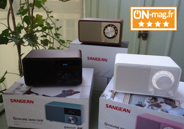

Les Sangean Guenuine Mini (WR-7) et Guenuine Mini Dab+ (DDR-7) sont à la fois des récepteurs radio et des enceintes Bluetooth. Ils adoptent un style vintage comme de vieux postes datant d’un autre siècle. Mais contrairement à leurs ancêtres qui étaient plutôt ventrus, ils tiennent dans la paume de la main. Ces enceintes sont donc rikiki, mais cela ne les empêche pas d’avoir de la voix.

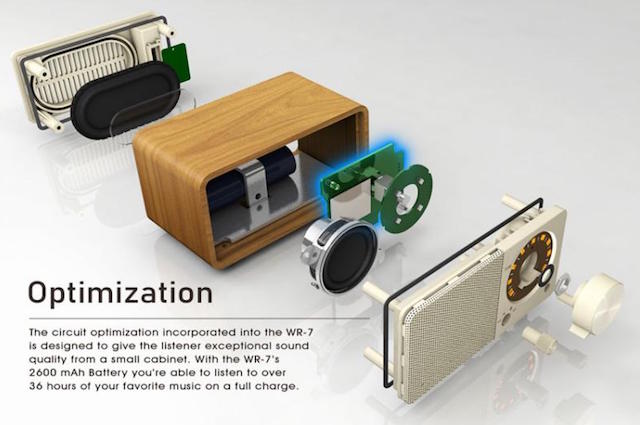

Sangean est une marque taïwanaise spécialisée dans les postes de radio. Elle propose des dizaines de références et les WR-7 et DDR-7, formant la série Guenuine Mini, semblent en être les plus compactes. Ces petites enceintes fonctionnent toutes les deux sur batterie que l’on recharge par leur port micro-USB (pas de transformateur secteur fourni) et sont développées sur la même base. De tailles identiques, leurs coffrets sont réalisés à partir de solides profilés en bois que l’on peut choisir en finition peinte ou habillée de vinyle.
sangean guenuine mini wr 7 explode

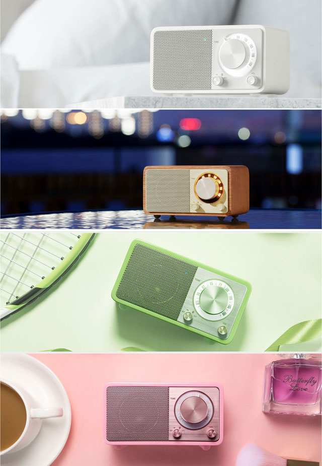

La Guenuine Mini WR-7 est la plus simple des deux et aussi celle donc le look est le plus vintage. Elle ne reçoit que les radios analogiques. Elle est équipée de deux microscopiques boutons rotatifs, pour choisir la source (FM, Bluetooth, auxiliaire) et ajuster le volume, ainsi que d’une grosse molette graduée à l’ancienne pour ajuster la fréquence de la station de radio que l’on souhaite écouter. C’est basique, pas ultra précis, mais intuitif et seule une petite diode verte aide à trouver le réglage, à peu près correct, sur la fréquence FM que l’on veut écouter.
La Guenuine Mini WR-7 est disponible dans six finitions différentes : noir, blanc, noyer, merisier, vert pomme et rose bonbon.

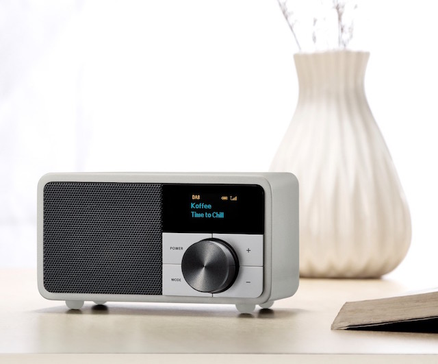

La Guenuine Mini DAB+ DDR-7 est d’apparence plus moderne, plus sobre et disponible en quatre finitions : gris, chêne clair, chêne foncé et turquoise. Elle gagne un petit afficheur et la réception des programmes numériques de la bande DAB (Digital Audio Broadcasting) qui, même en France, après quelques décennies d’attente, est enfin de plus en plus peuplée. Ses commandes sont plus fournies et du coup, un peu moins intuitives. Elle est très facile à utiliser pour les stations DAB dont on fait dérouler la liste avec son bouton rotatif à pression. En revanche pour la FM, le scan automatique ou le défilement manuel par pas de 0,5 MHz sont nettement moins pratiques que la grosse molette «analogique» de la WR-7.

Chacune des Sangean Guenuine Mini possède en façade un petit transducteur large-bande de 3,8 cm à membrane convexe en métal et sur son dos un radiateur passif ovale d’environ 3,8 cm de haut pour 7,5 cm de large. Certes, la puissance acoustique est limitée et les extrémités du spectre sont absentes, mais le son de ces deux petites enceintes est surprenant. Il n’est pas étriqué et donne déjà un semblant de volume très plaisant. Il a de la rondeur et une certaine ampleur. Les timbres sont propres, doux et naturels. C’est fluide, détaillé, d’une très bonne intelligibilité.
