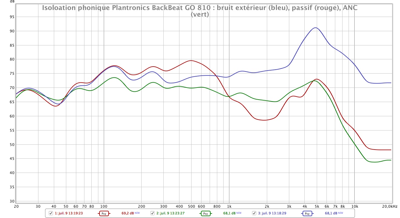

Le Plantronics BackBeat GO 810 est doté de bons petits transducteurs de 40 mm de diamètre. Son système antibruit (ANC) n'utilise pas un seul, mais deux microphones par oreillette, un à l'extérieur et l'autre à l'intérieur. Ses performances sont loin de celles fournies par les meilleurs, mais elles s’avèrent déjà très respectables. Elles nous ont même étonnés compte tenu du prix de ce casque. Elles ont une légère sensibilité aux effets du vent, mais là encore cela reste très correct.

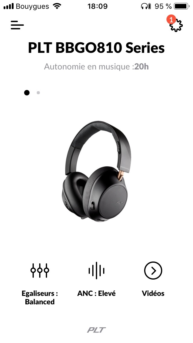

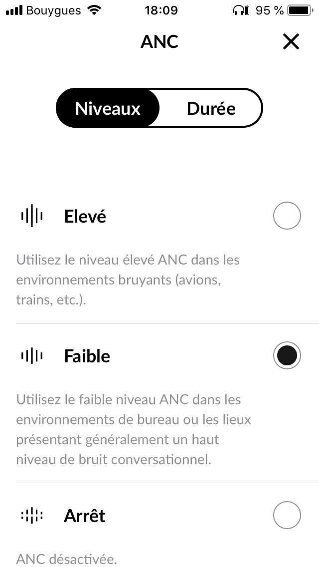

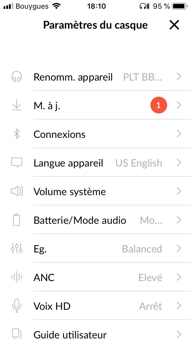

Il est possible de choisir entre deux niveaux d'ANC dans l'application sur smartphone BackBeat. Pour activer (ou désactiver) l'ANC depuis le casque, il faut appuyer simultanément sur les deux boutons de volume pendant deux secondes. Cela ne vient pas intuitivement, mais une fois qu'on le sait, cela passe tout seul.

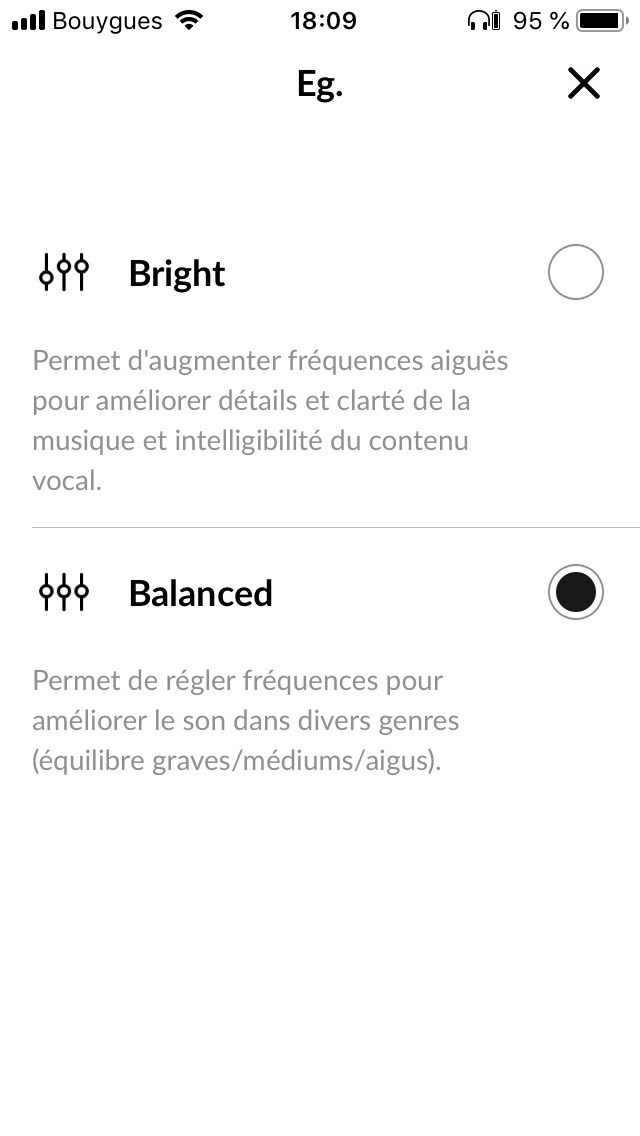

Pour l'écoute, le Plantronics BackBeat GO 810 propose deux modes d'égalisation que l'on peut sélectionner à la volée via un bouton sur le casque : "Brigth", c'est-à-dire clair, ou "Balanced" un peu plus neutre et boomy mais sans trop d'excès. On peut utiliser ce casque en Bluetooth aussi bien qu'en filaire éteint ou allumé. Il donne ses meilleurs résultats avec l'ANC activé. Il produit un peu de souffle lorsqu'il est en mode actif, mais heureusement celui-ci est généralement couvert par la musique et se coupe dès que le signal audio s'interrompt. La restitution n'est pas d'une très haute résolution, ses extrémités sont écourtées, cependant elle est plutôt bien équilibrée. Elle se caractérise par des aigus doux, des graves chaleureux et qui ont la pêche, un registre médium suffisamment ouvert. L'ensemble est relativement naturel et sonne bien. Le Plantronics BackBeat GO 810 fait preuve de beaucoup de savoir-faire. Il est réellement plaisant à écouter. Il représente un très bon choix dans sa catégorie.

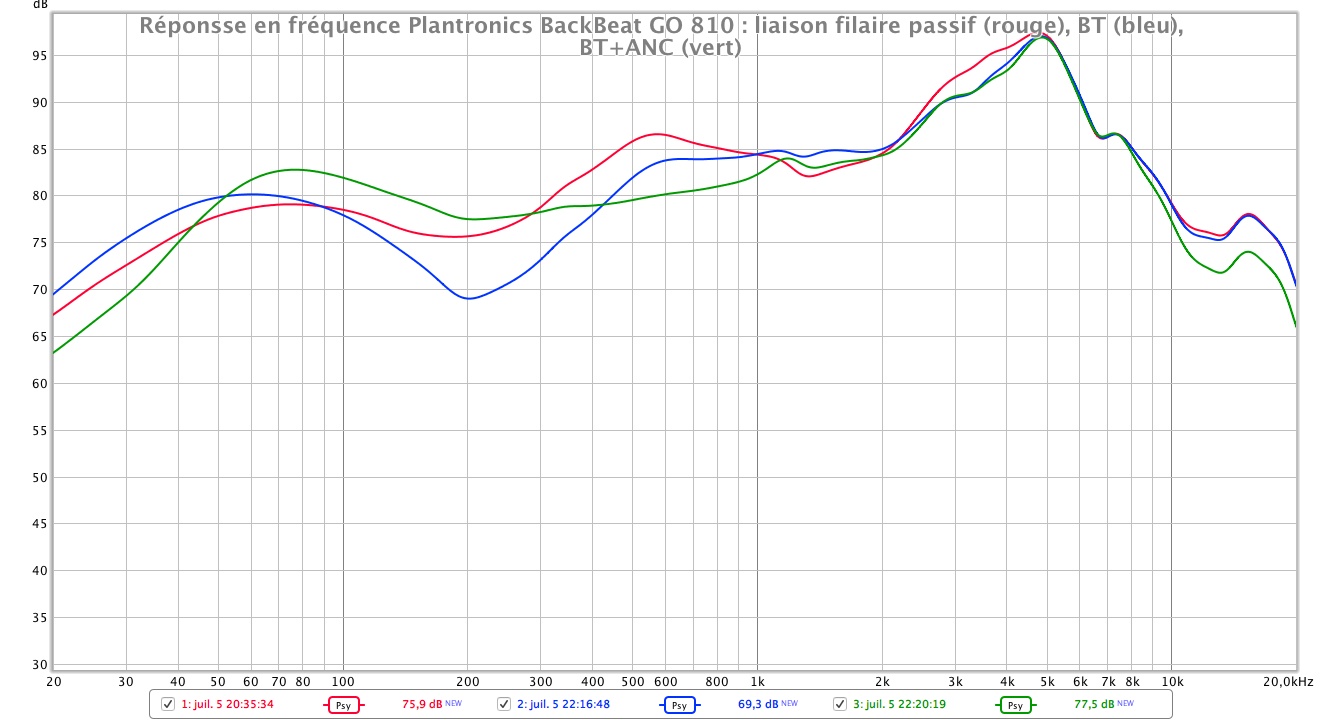

Plantronics BackBeat GO 810 reponse en frequenceLa courbe de réponse en fréquence selon les différents modes : les meilleurs résultats sont obtenus avec l'ANC enclenché (système antibruit actif).

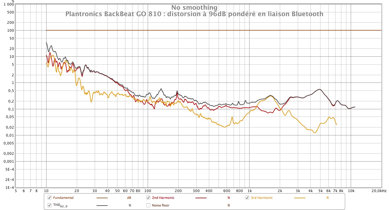

Plantronics BackBeat GO 810 distorsionLes taux de distorsion relevés en mode Bluetooth pour un niveau pondéré de 96 dB : de bon niveau pour la catégorie.
Plantronics BackBeat GO 810 antibruitL'action du système antibruit : il est modéré, mais pas négligeable.
