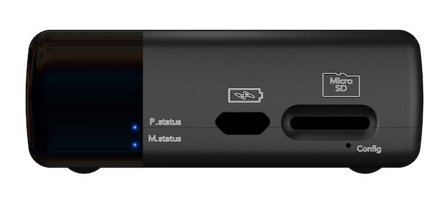

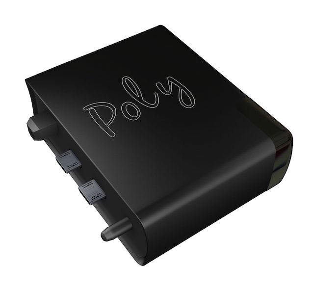

Le Chord Poly est conçu pour fonctionner uniquement avec le Chord Mojo. Il s'y emboîte côté prises micro-USB, optique et coaxiale. Il est lui-même doté d'un port micro-USB qui permet de recharger les deux appareils simultanément. Deux housses en cuir sont disponibles en option pour garder les deux produits solidaires l'un de l'autre, bien au chaud et protégés.
Les deux appareils disposent de leur propre batterie. L'autonomie annoncée est d'une dizaine d'heures, mais l'on peut aussi faire fonctionner le Chord Mojo+Poly, pendant la charge, raccordé au courant secteur.
Les possibilités offertes par cette association Mojo+Poly sont multiples. Le Chord Electronics Poly possède un récepteur Bluetooth (malheureusement pas compatible AptX HD) et une antenne Wi-Fi qui lui permet de se connecter à un réseau local ou d'en créer un en mode "hotspot". Son petit corps, hyper solide, est en aluminium usiné (comme celui du Mojo) et intègre un slot pour carte micro-SD.
L'appareil peut être utilisé comme streamer en AirPlay ou DLNA et il est Roon Ready (le meilleur système actuel de lecture de musique depuis le réseau local). Il peut aussi faire office de lecteur de carte micro-SD et transformer le Mojo en baladeur. Le son est alors restitué sur les deux prises casque du Mojo.
Il est également possible de configurer ces sorties casque en mode Ligne pour brancher le Mojo+Poly à une chaîne HiFi.
Par ailleurs, le lecteur de carte micro-SD est géré par le système MPD (Music Player Daemon), un système libre pour serveurs de musique. Par conséquent, on peut aussi se servir du Mojo+Poly comme d'un serveur et lire le contenu de la carte micro-SD depuis un autre appareil raccordé au réseau en utilisant le protocole UPnP/DLNA par exemple.

Le système est inédit en son genre (du moins à ma connaissance). Au déballage, il paraît évident d'emboîter le Poly dans le Mojo. L'opération est toute simple, intuitive et ne demande pas d'explication. Je mets donc les deux appareils accouplés à charger sur le courant secteur à partir de la prise micro-USB du Poly.
