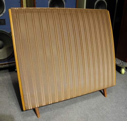

Pour s’en convaincre, il suffit d’écouter, par exemple, la toute première enceinte grand public de ce type : la fameuse Quad ESL 57 (en photo ci-dessus). Cette Quad ESL 57 a longtemps été considérée comme ayant le plus beau registre médium/aigu au monde, mais le grave était inexistant et la puissance acceptable assez faible. Souhaitant contourner ce qui semblait inéluctable dans cette technologie, nos deux fondateurs (et après des essais infructueux mais prometteurs), forment une petite équipe d’ingénieurs de haut niveau (qui s’étaie par la suite d’autres ingénieurs tout aussi pointus) et essaient de nouveaux matériaux destinés à l’aérospatiale.

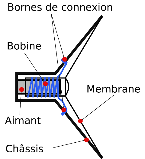

Un haut-parleur à bobine mobile (le premier brevet est déposé en 1877) fonctionne à l’inverse d’un microphone comme d’une cellule phonolectrice. Il comprend un moteur (aimant et une bobine mobile : en cuivre en général), qui transforme le signal électrique de l’ampli en signaux mécaniques. Ces mouvements (de piston) sont transmis à une membrane (dont la matière peut varier selon les constructeurs : papier, lin, aluminium, Kevlar…) et cette dernière transmet cette énergie mécanique à l’air ambiant, ce qui produit le son. Le tout est monté dans ce que nous appelons un saladier ou châssis qui maintient le plus rigidement possible toutes ces pièces ensemble. Ces HP sont ensuite montés dans une caisse ou coffret, différent pour chaque constructeur.

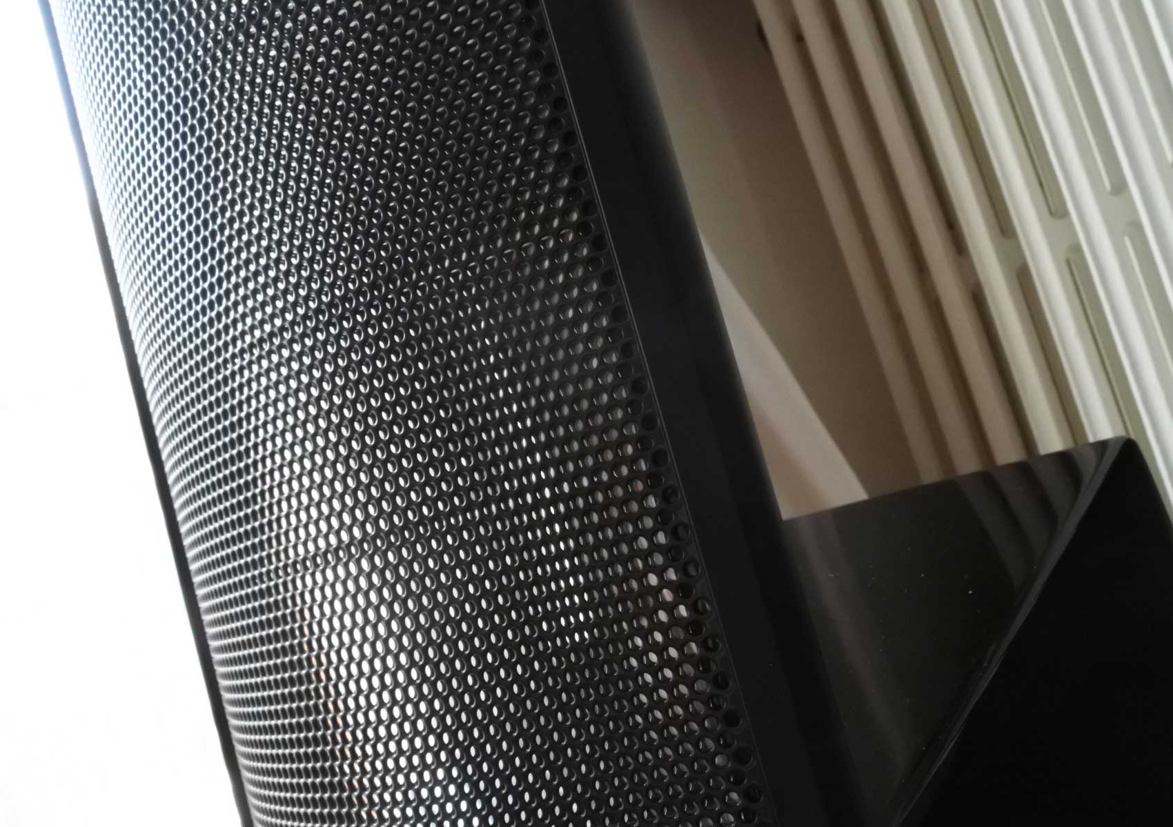

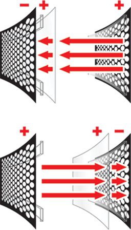

Un transducteur électrostatique fonctionne de façon totalement différente. Il comprend trois éléments de base : les stators (grilles), le diaphragme et les espaceurs ou entretoises, le tout étant assemblé en sandwich dans un cadre en aluminium ultra rigide surnommé l’Airframe chez Martin Logan. L'épaisseur du diaphragme des Martin Logan (très certainement du Mylar) est seulement de 12 microns (8 fois moins épais qu’un cheveu), il est donc presque sans masse et quand on sait que ce film doit changer de direction plus de 40 000 fois par seconde (sur toute sa surface), nous comprenons mieux l’importance de cette faible masse.

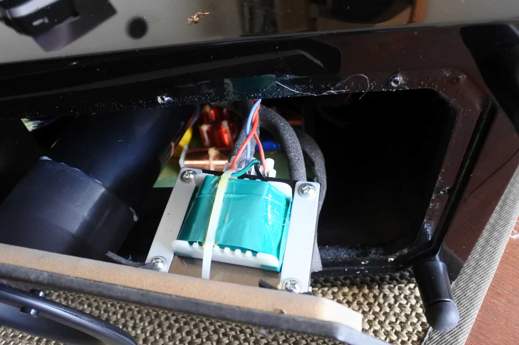

Il est en fait imprégné d’un revêtement conducteur (dépôt au plasma de polyéthyène terathylate en couches minces) et chargé par une tension positive fixe créant un champ électrostatique très puissant autour de lui. Les stators sont reliés à l’amplificateur via un transformateur élévateur. Celui-ci convertit le courant modulé de l’amplificateur en deux signaux haute tension d’égale puissance, mais de polarité inverse.
Le diaphragme est donc tiré ou poussé (fonctionnement en dipôle) suivant les tensions des stators. De cette façon, le signal électrique est transformé en signal mécanique. Le son diffusé est uniforme sur toute la surface de la membrane, lui procurant une vélocité et une réponse impulsionnelle sans égales.

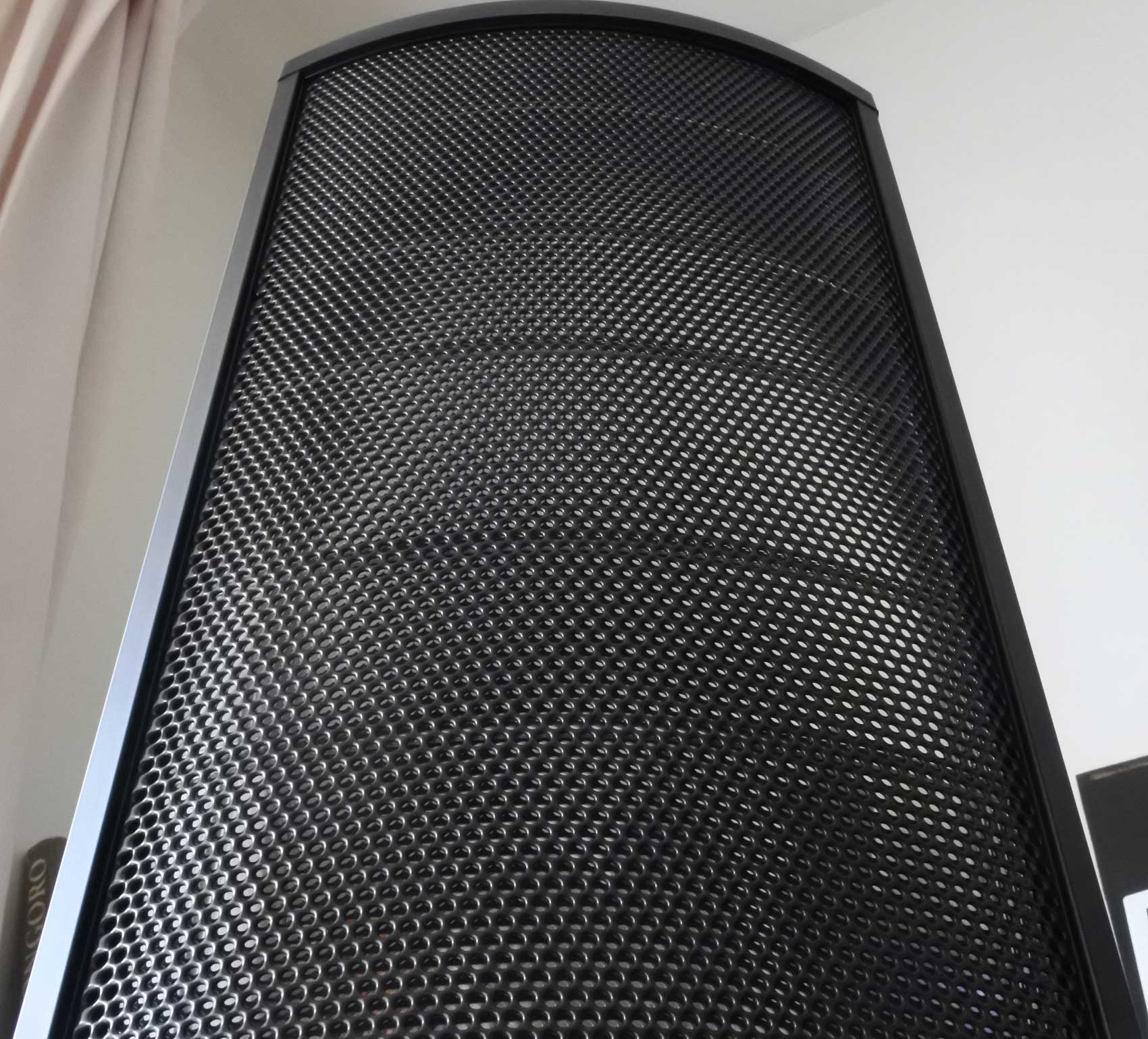

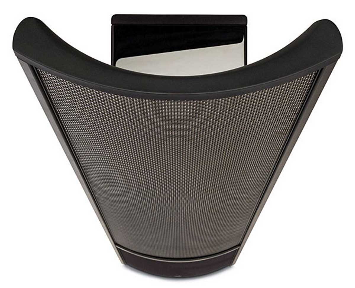

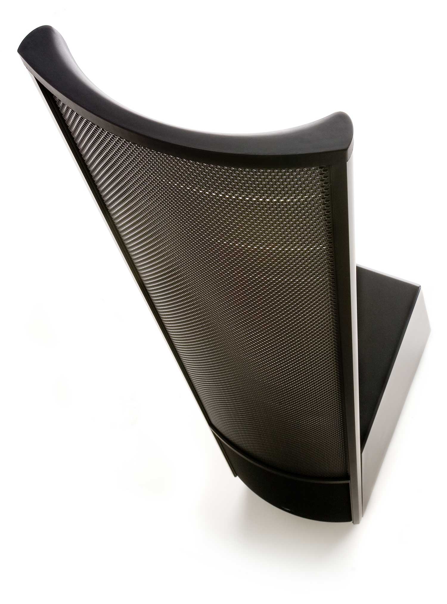

La Martin Logan ElectroMotion ESL que nous testons ici est une colonne d’à peine plus d’un mètre de hauteur dont la forme est difficilement descriptible : en tout les cas, les lignes sont tendues, élégantes et d’une grande pureté. Sa cellule électrostatique couvre la quasi-totalité de la bande passante (à partir de 500 Hz). Elle répond à la technologie CLS de la nouvelle génération XSat. Elle est composée d’une membrane transparente de 71,1 x 21,8 cm soit plus de 1 500 cm/carré, qui est prise en sandwich entre deux grilles (stators) MicroPerf qui doublent presque la surface de rayonnement du diaphragme. Ces cadres ou stators sont fabriqués à partir de billes de tolérance aérospatiale et d’alliages d’aluminium extrudé, ceci rendant l’ensemble extrêmement rigide et minimisant de fait toutes sortes de vibrations et résonances indésirables.

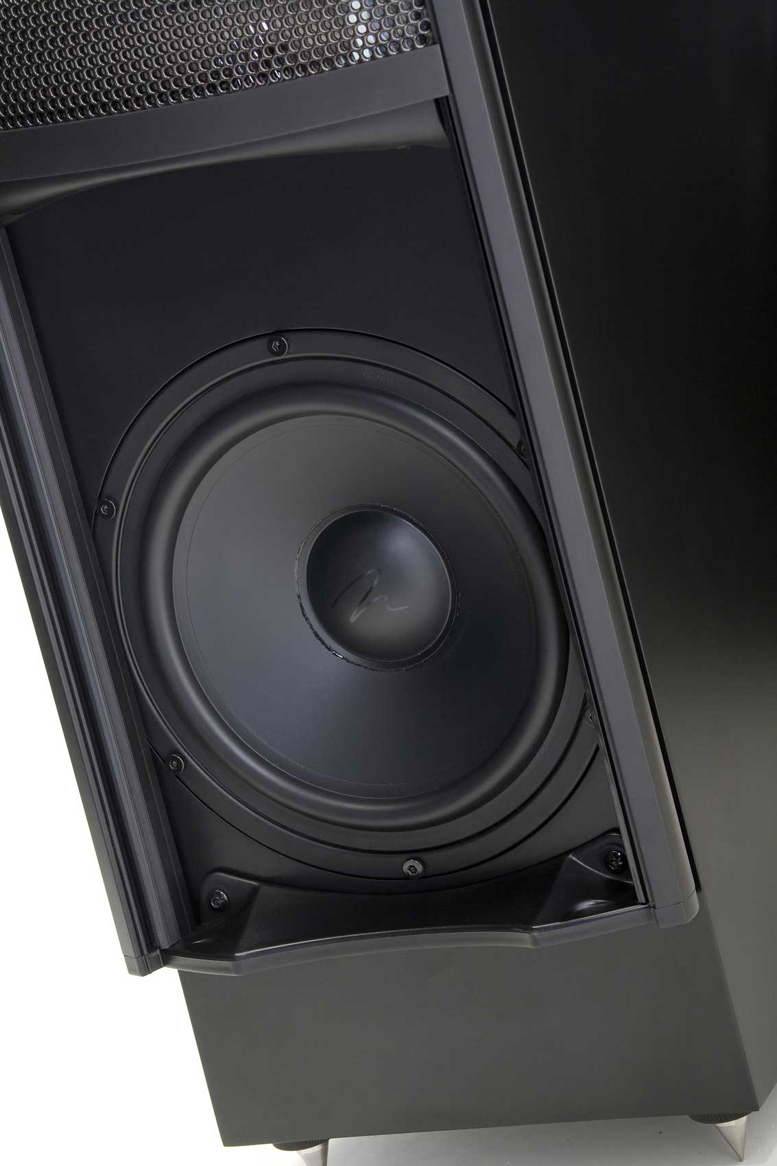

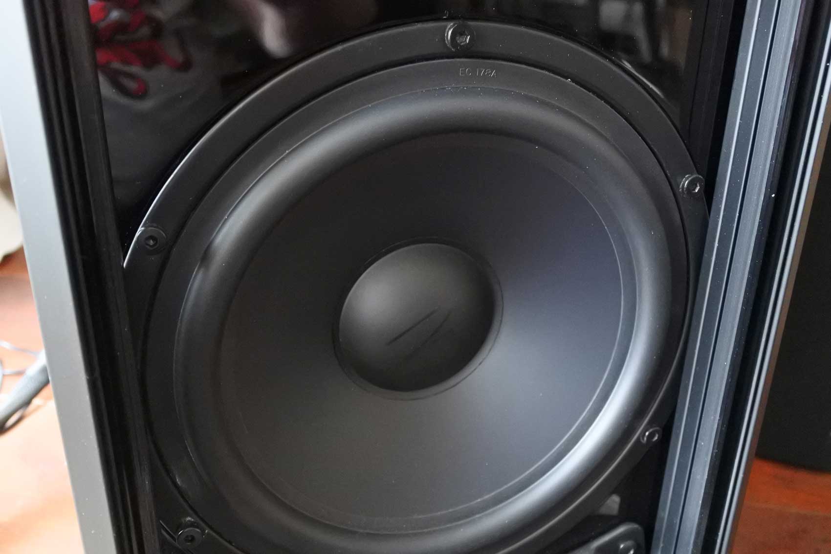

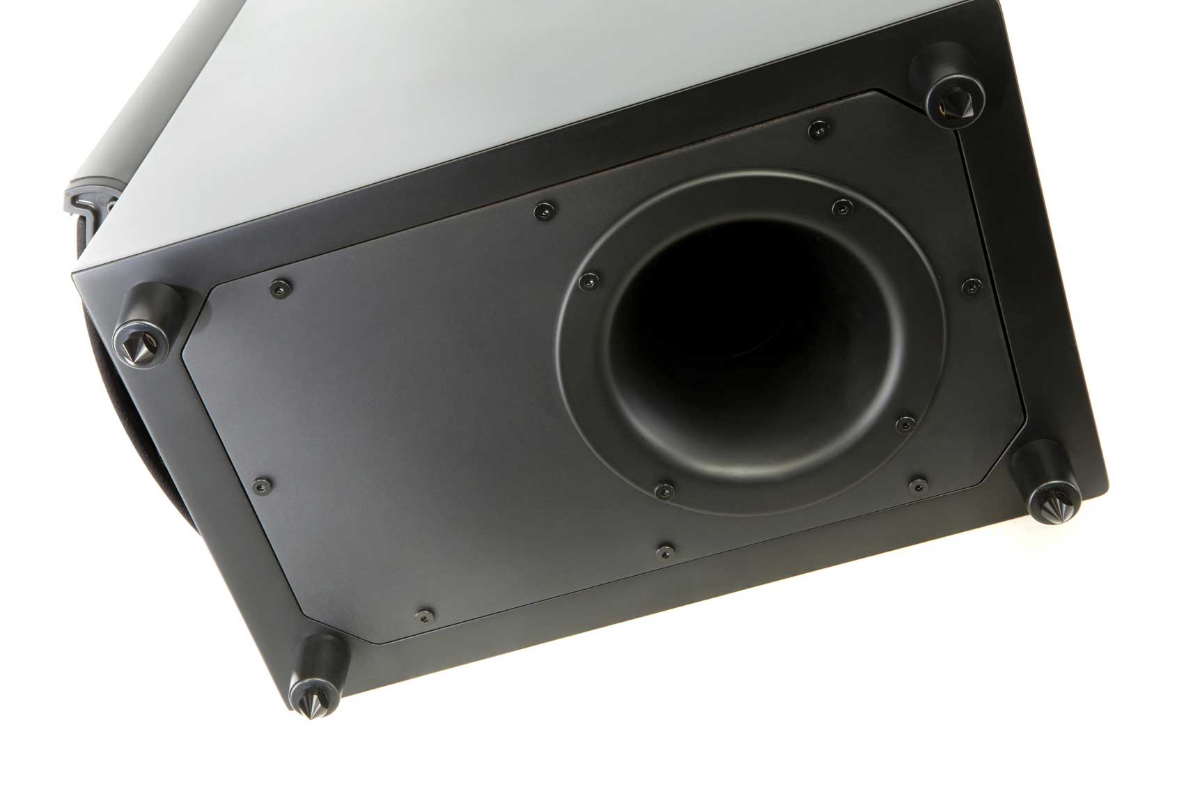

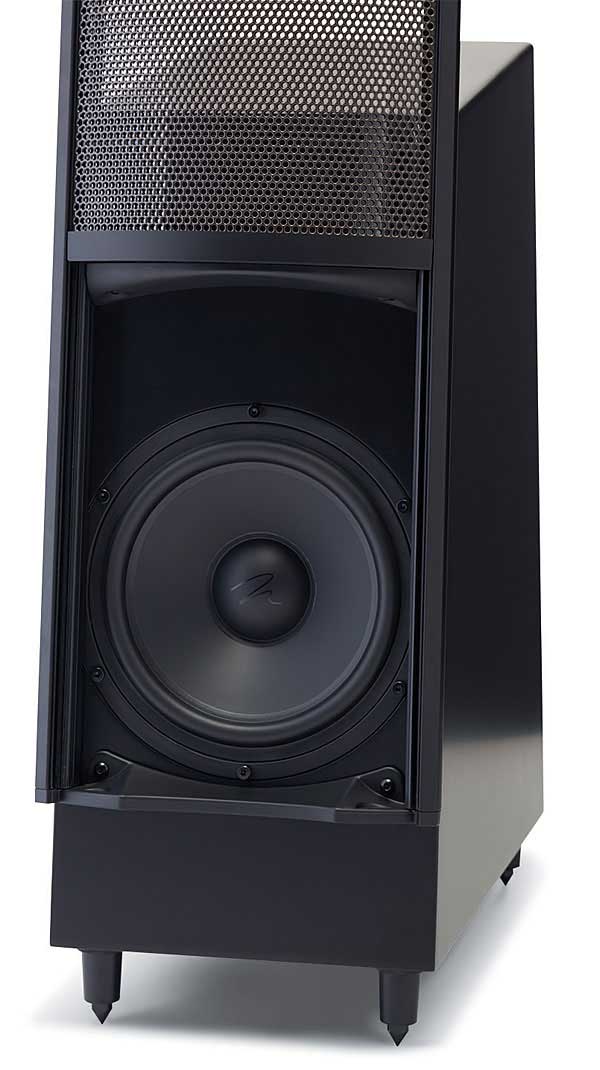

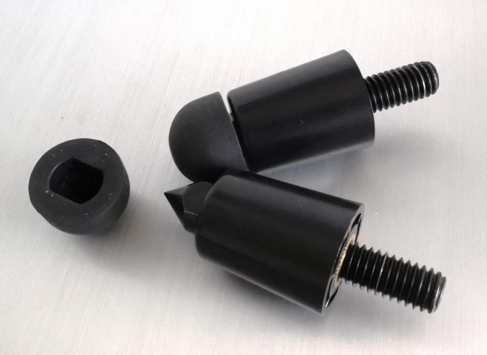

Pour le grave, la Martin Logan ElectroMotion ESL fait appel à un HP électrodynamique de 20 cm de diamètre placé dans un coffret en MDF de 2 cm aux formes asymétriques. L’évent d'accord bass-reflex de ce boomer, d’une dizaine de centimètres de diamètre, débouche sous l’enceinte, ce qui impose d'utiliser les cônes en métal fournis avec l'enceinte, à visser sous la plaque inférieure.

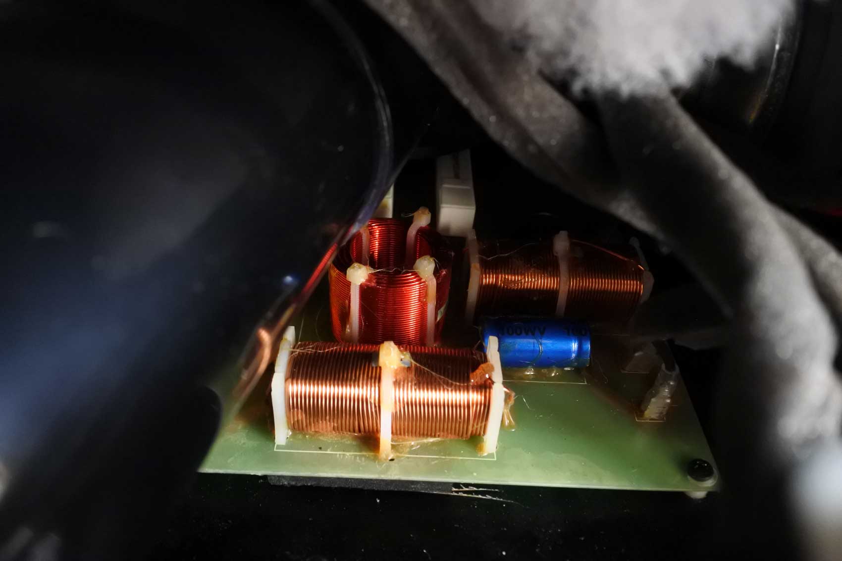

La membrane de ce HP est constituée de papier renforcé par des fibres et il bénéficie d’un filtre de type Vojto selon une topologie exclusive à la marque. Ce filtre intègre des composants haut de gamme comme des selfs à air, des résistances en acier laminé et des condensateurs à film polyester. L’important pour le boomer est de produire un son s’accordant à la rapidité et la vélocité de la cellule électrostatique dans le médium/aigu. Un pari gagné comme nous allons le voir.

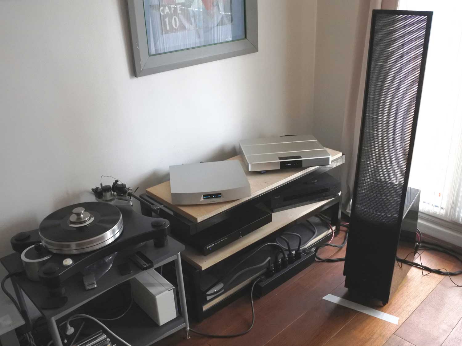

Notre système d’écoute fut donc basé sur un ampli Micromega M-150 (son très droit, pas de fioriture), des câbles Esprit Eterna (lumineux dans le haut), un lecteur réseau Lumin (plutôt très bien équilibré) et notre ensemble dédié aux disques analogiques : platine vinyle VPI Prime, cellule Kiseki Blue NS et un préampli phono Jolida à tubes bien modifié.
