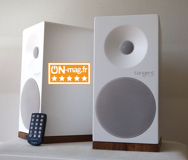

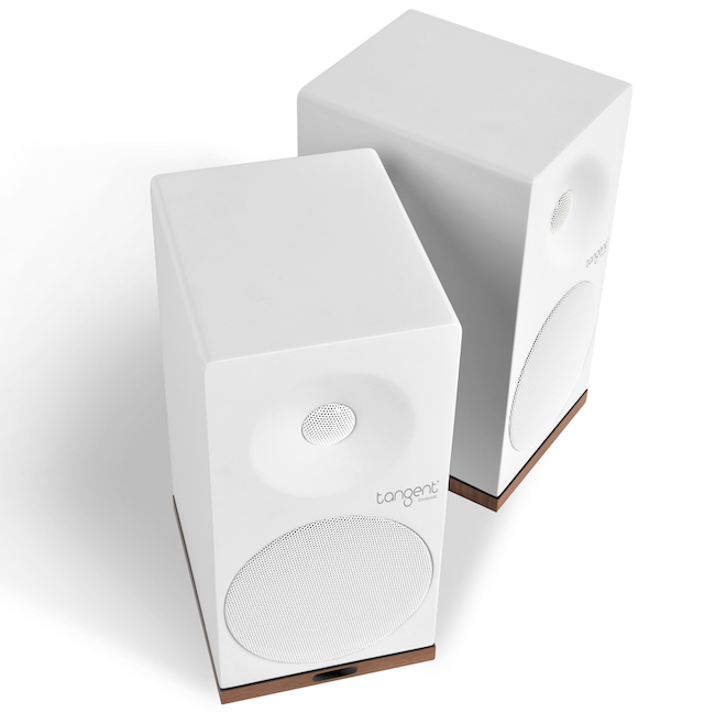

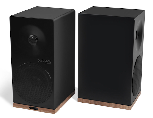

Les Tangent Spectrum X5 BT Phono sont pour commencer d'une très belle qualité de finition pour des enceintes Bluetooth que l'on trouve à moins de 350 €. Leurs coffrets ont des coins arrondis. Ils sont recouverts d'une belle peinture satinée et montés sur d'épais socles revêtus d'un beau vinyle façon noyer. Les façades sont usinées afin de créer des amorces de pavillon pour les tweeters et tous les haut-parleurs sont protégés par de solides grilles métalliques rondes. Cela fait penser aux enceintes haut de gamme, semi-pro, de chez Amphion.

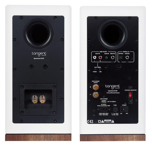

La qualité de fabrication est également de bon niveau. Les ébénisteries sont assemblées en panneaux de médium d'environ 15 mm d'épaisseur. Les tweeters sont à dômes en textile de 25 mm et à aimants néodyme. Les boomers de 12,5 cm sont dotés de membranes en papier traité et de moteurs à double aimant ferrite. L'électronique d'amplification de 2 x 25 watts, située dans l'enceinte gauche, semble sérieuse et de bonne facture. Sa connectique est très richement fournie. Outre sa liaison Bluetooth AptX, elle possède : une entrée analogique sur prises RCA que l'on peut commuter en niveau Ligne ou Phono (pour une platine vinyle) ; deux entrées numériques (optique et coaxiale) ; une seconde entrée analogique cette fois-ci sur mini-jack ; une sortie subwoofer ; et un port USB 5V pour recharger un périphérique.
