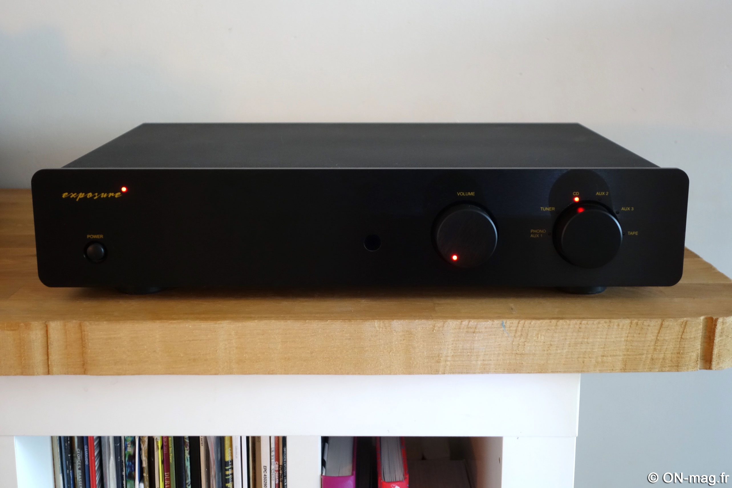

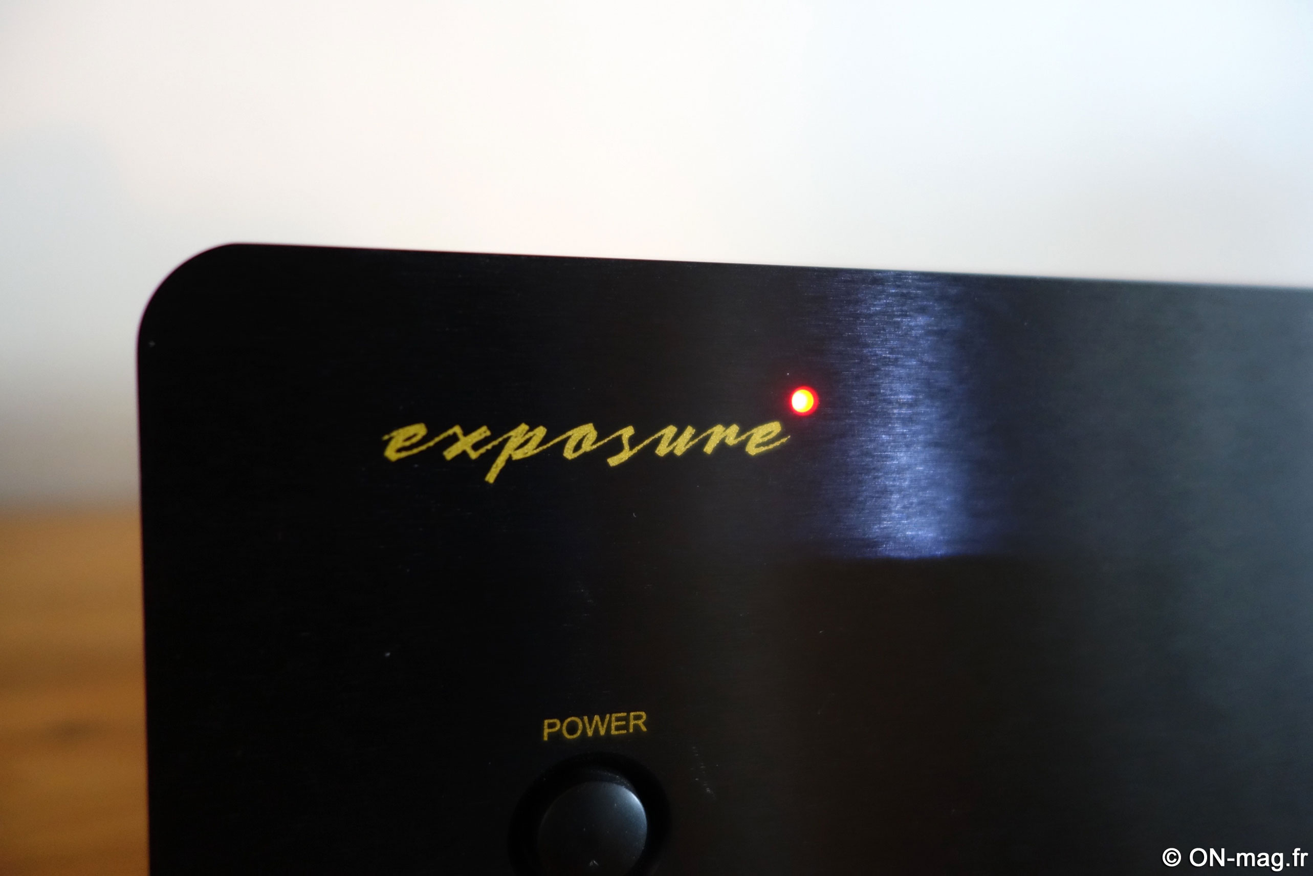

L'Exposure 2010S2D est un ampli HiFi intégré de 2 x 75 watts au style d'une simplicité biblique. Sur sa façade, on ne trouve que trois commandes : le petit bouton d'allumage et d'extinction ainsi que deux grosses molettes rotatives, l'une à course sans fin pour la sélection de la source et l'autre pour le réglage du volume. La télécommande fournie est de son côté un modèle standard multitâche pouvant également piloter un lecteur de CD de la marque et ajoutant une fonction de mise en sourdine (mute).

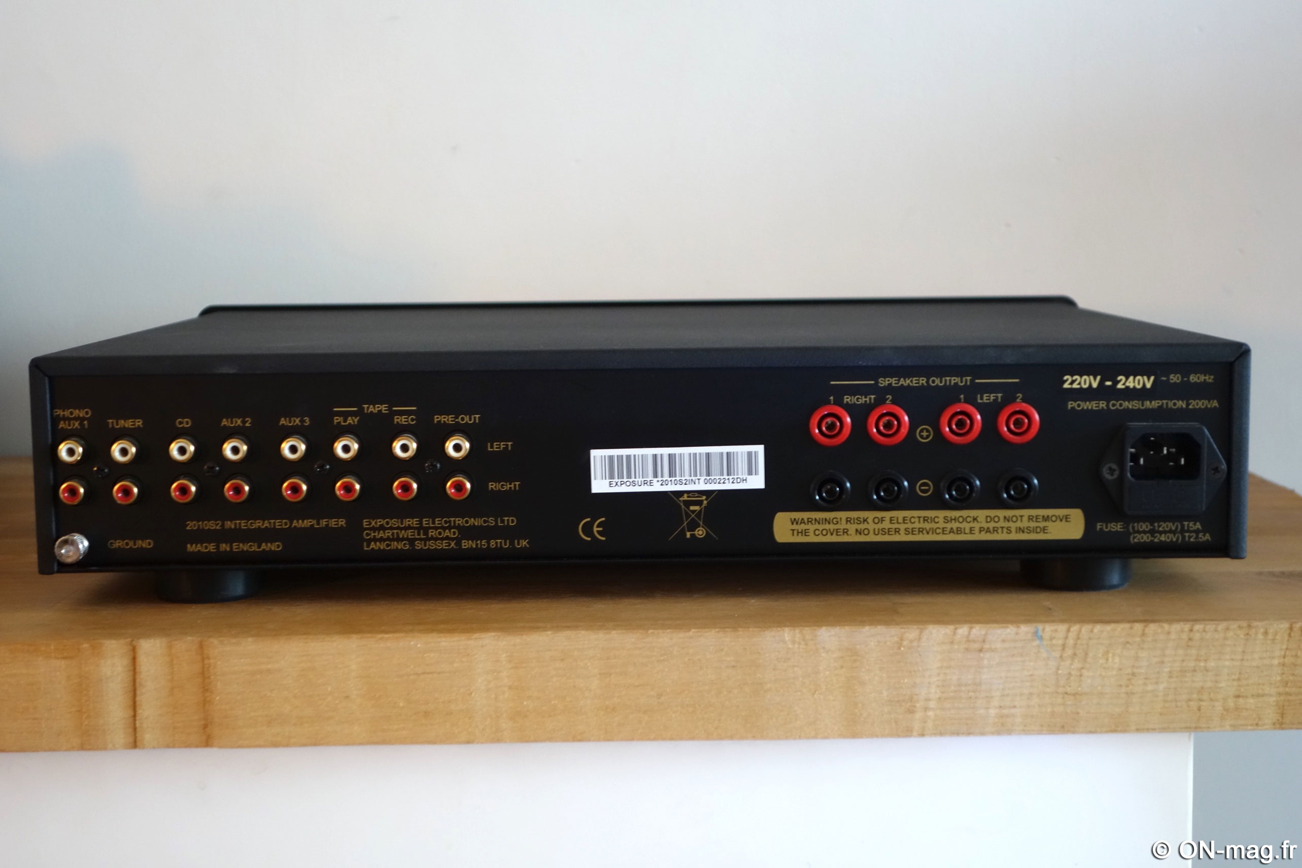

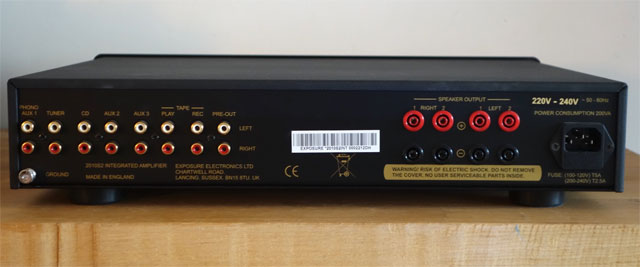

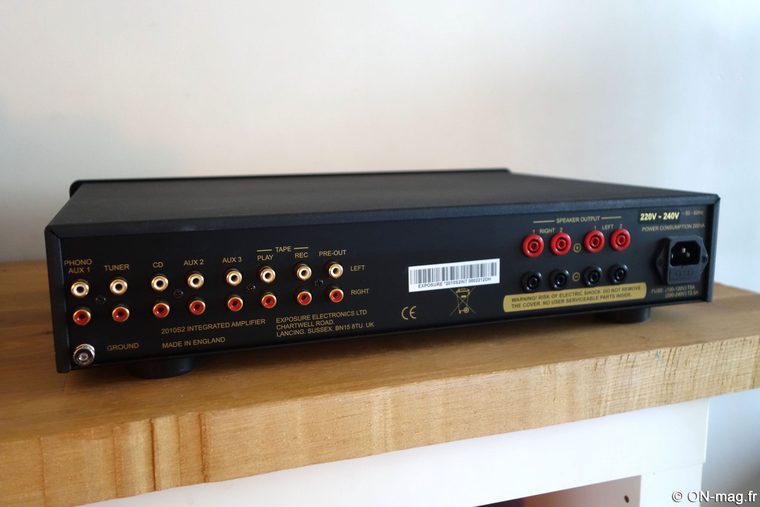

L'Exposure 2010S2D n'accepte que des sources analogiques, néanmoins, et malgré son apparente simplicité, sa connectique n'est pas famélique. À l'arrière de l'appareil sont disponibles six entrées Ligne sur paires de prises RCA. On dispose aussi d'une sortie Ligne à niveau fixe pour un enregistreur et d'une sortie préampli à niveau variable. Cette dernière peut être intéressante dans l'optique d'un système bi-amplifié, d'autant qu'Exposure fabrique également le bloc de puissance 2010S2 (990 €), identique à l'intégré 2010S2D, la partie préamplificateur en moins.

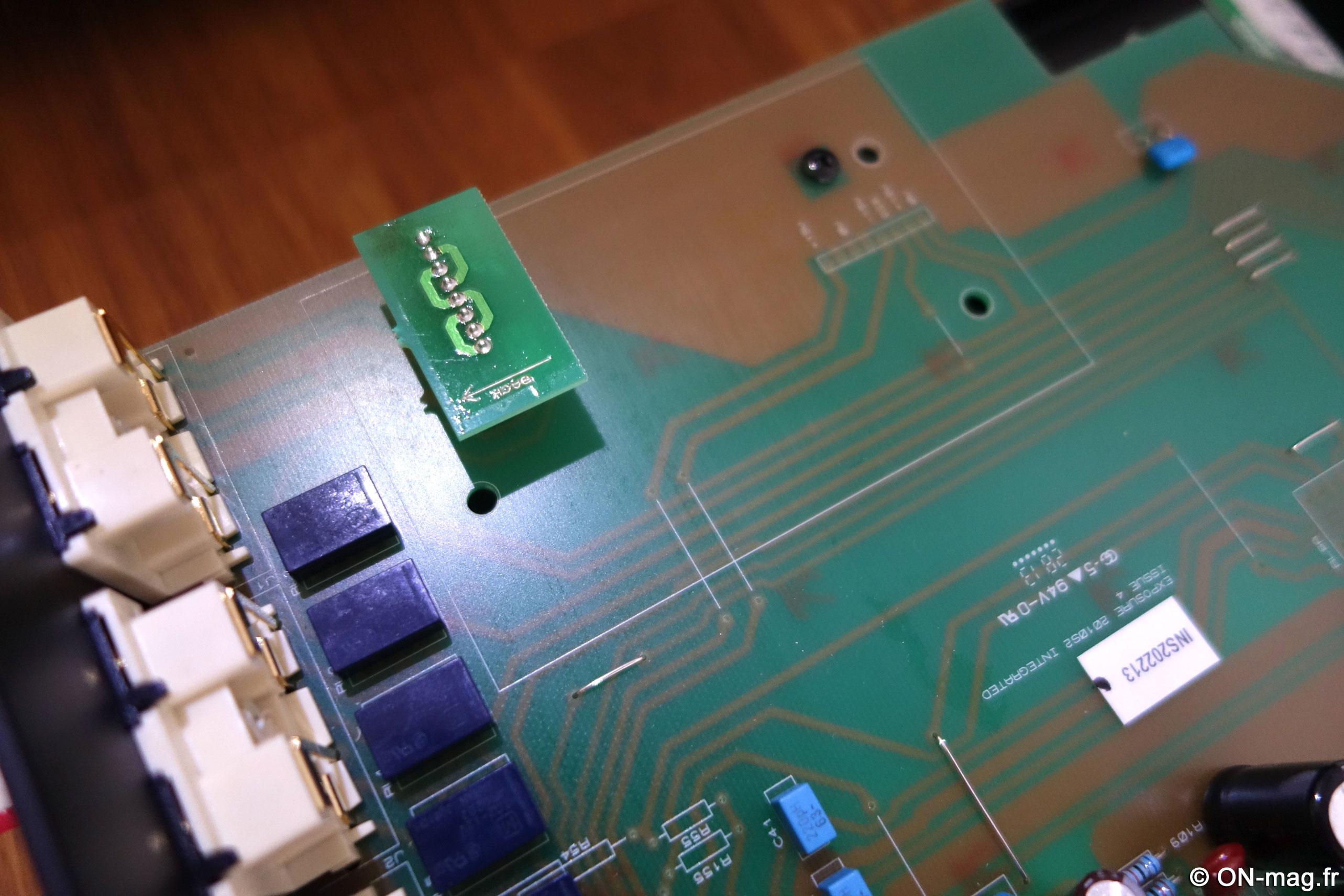

En outre, et toujours dans l'optique d'offrir de l'évolutivité, l’une des entrées Ligne du 2010S2D peut être transformée en entrée pour platine vinyle, des modules préampli phono MM ou MC étant disponibles en option à 175 €.
EXposure 2010S2D rear

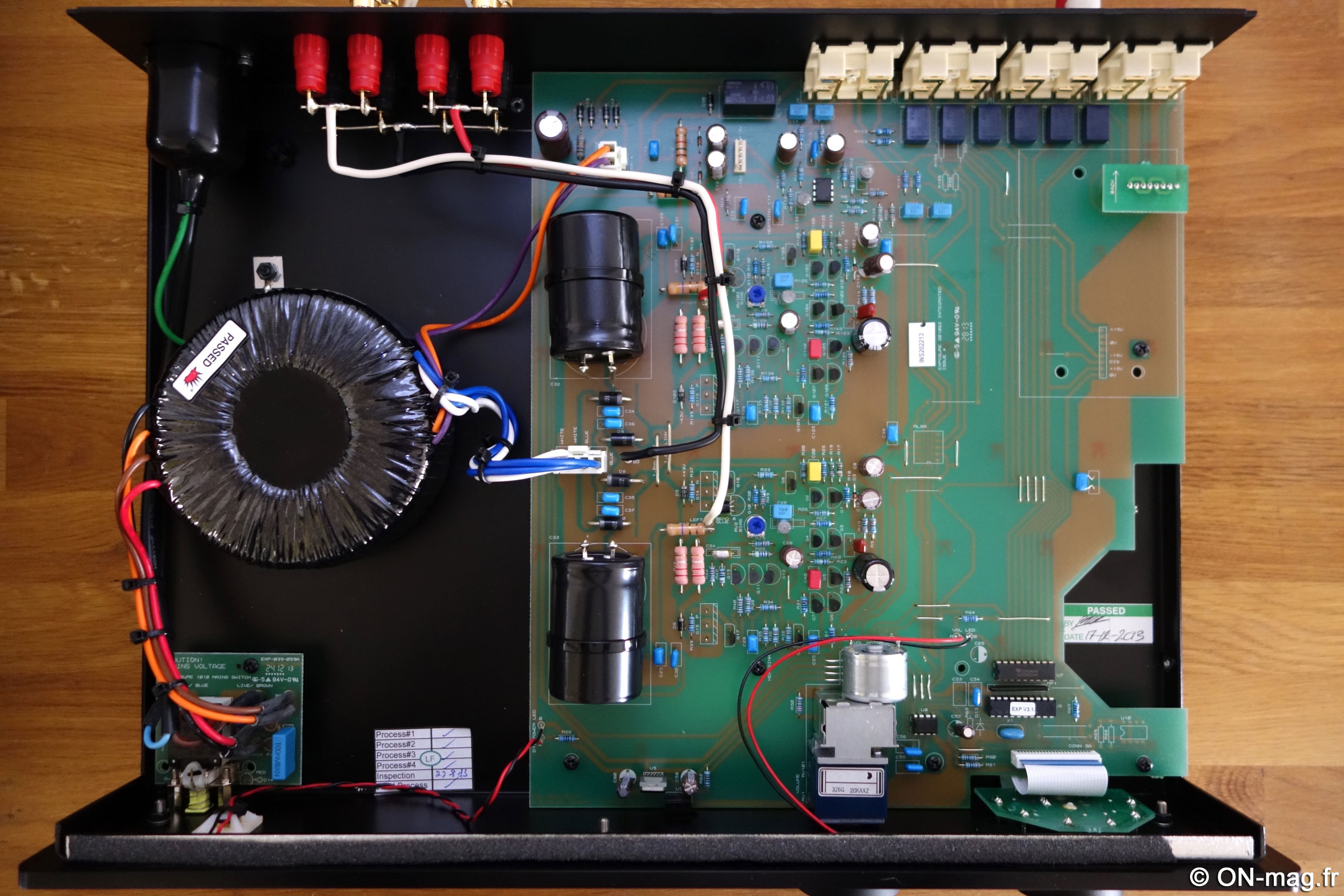

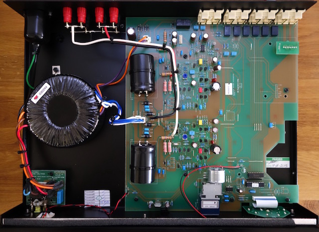

L'Exposure 2010S2D ne paie pas de mine, surtout dans la livrée noire de l'exemplaire que nous avons reçu pour test. Cependant, quand on y regarde de près, sa construction "à l'ancienne" se révèle d'un sérieux et d'une épure assez exceptionnels. Pour commencer, sa façade de 6 mm d'épaisseur et ses boutons de commande sont intégralement en aluminium. Il en va de même pour son capot et son châssis qui ne sont pas faits de simples tôles en acier pliées, mais à nouveau en panneaux d'aluminium garantissant une haute rigidité et un meilleur blindage face aux perturbations électromagnétiques extérieures.

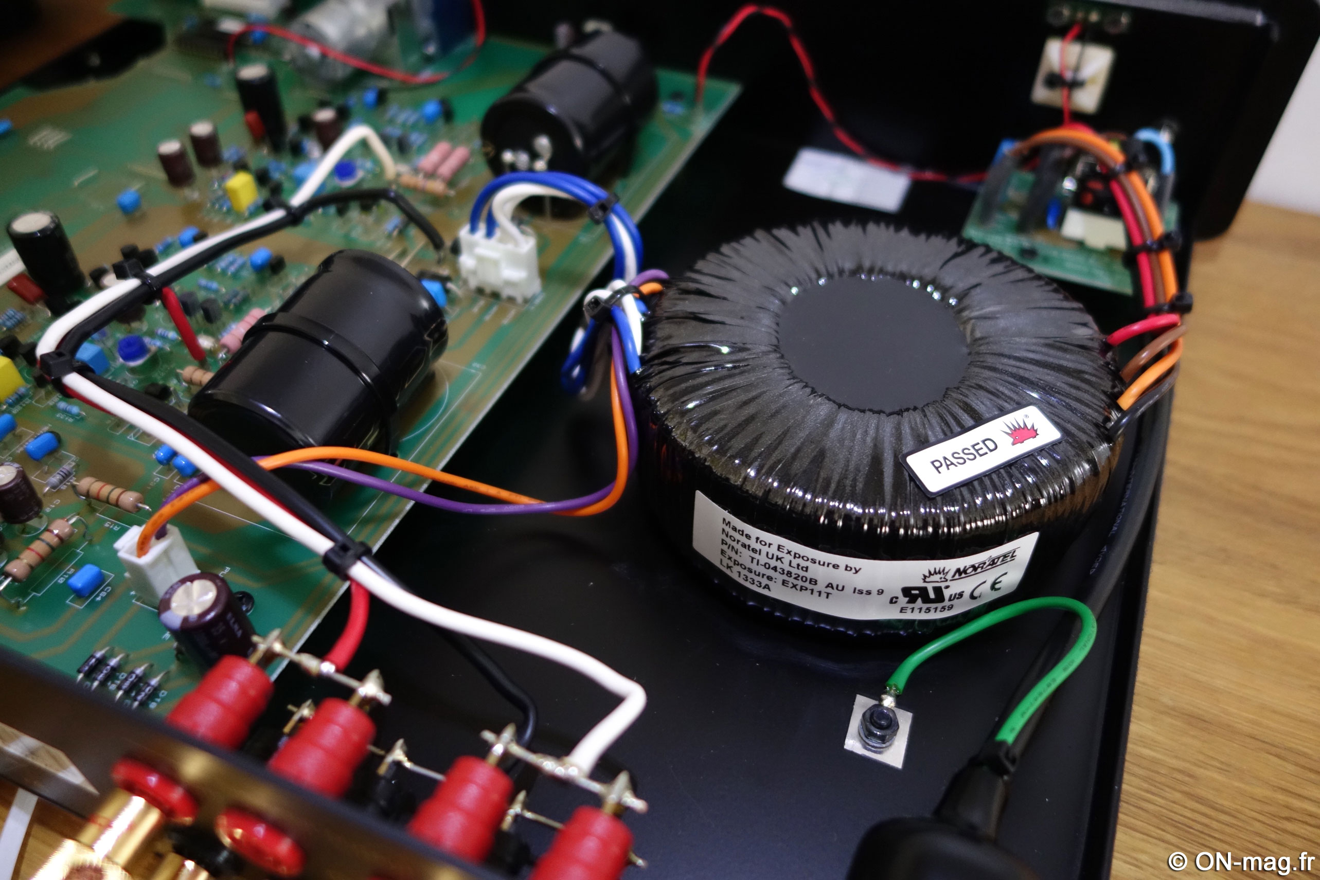

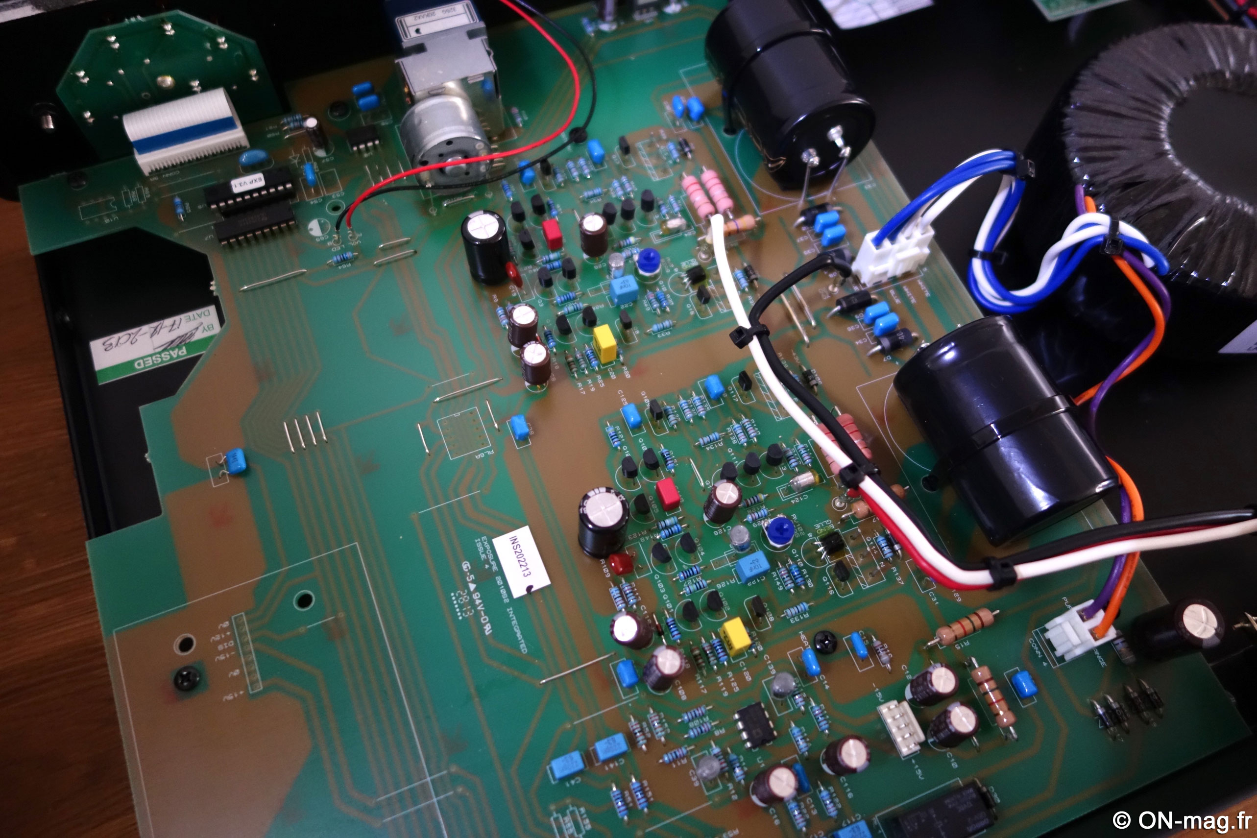

À l'intérieur, le transformateur d'alimentation est un modèle toroïdal haut de gamme de 200 VA fabriqué sur cahier des charges par Noratel (la marque au logo en forme de petit hérisson). Les rares câbles en l'air sont réunis et alignés selon les meilleures règles d'assemblage audiophile. Tous les autres composants sont montés sur un grand circuit imprimé en verre époxy doté de larges pistes de masse. Les capacités de filtrage d'alimentation principale sont deux unités de 10 000 µF sous 63 V chacune, semblant de marque Kemet. L'étage de préamplification utilise un ampli Op OP275 de chez Analog Devices. Les relais de commutation des entrées sont des ATQ203 de Panasonic. Le potentiomètre de volume est un modèle Alps. Les transistors de puissance sont des bipolaires Toshiba 2SC5200 et 2SA1943 en configuration simple push-pull. Contrairement à ce que l'on a l'habitude de rencontrer, ils ne sont pas plaqués sur un radiateur de dissipation thermique à ailettes, mais sur une épaisse plaque d'aluminium arrimée au centre, au fond du coffret. De cette manière, l'ensemble du châssis participe de façon plus homogène à la dissipation thermique.
EXposure 2010S2D inside
L'Exposure 2010S2D n'emploie que très peu de composants, mais très minutieusement sélectionnés. Cela se traduit jusqu'aux doubles borniers haut-parleurs qui n'acceptent que les prises bananes, certainement pour des considérations qualitatives, comme c'est le cas chez Naim Audio par exemple.
