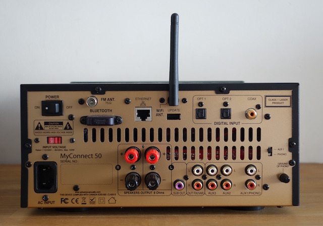

L'arrière de l'appareil accueille de son côté une riche connectique. Elle comporte trois entrées analogiques dont une commutable en Phono MM, trois entrées numériques (une coaxiale et deux optiques), une sortie subwoofer et une autre que l'on peut commuter en mode fixe ou variable.
Adavance MyConnect 50 rear

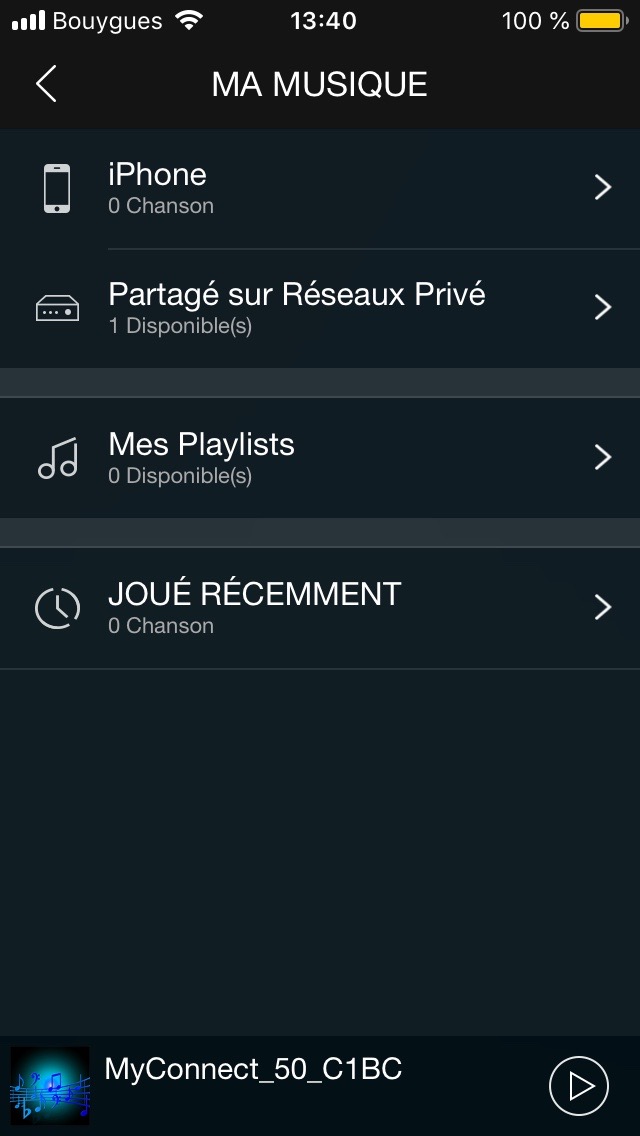

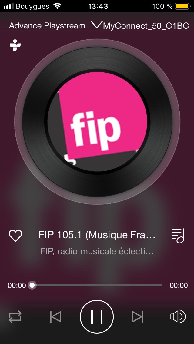

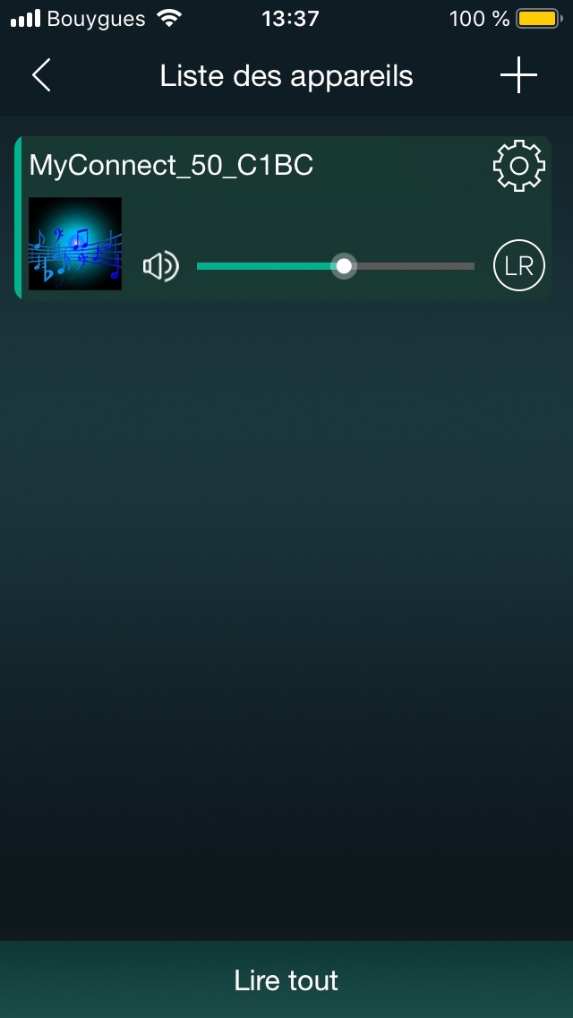

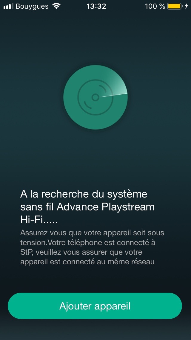

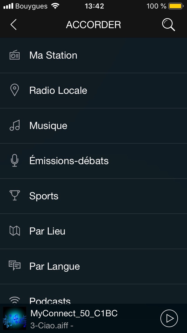

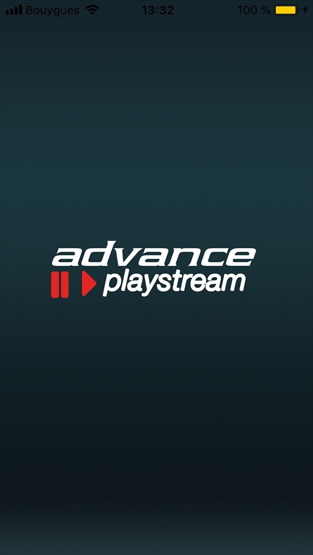

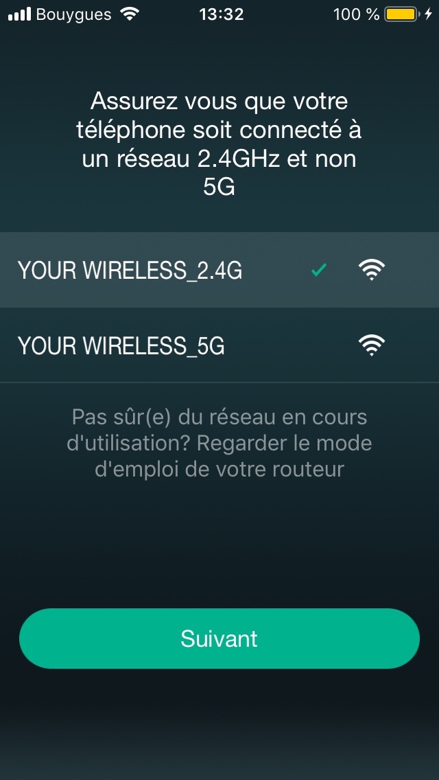

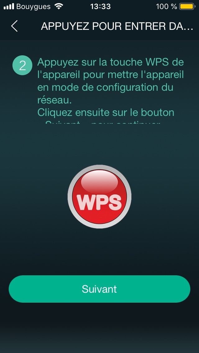

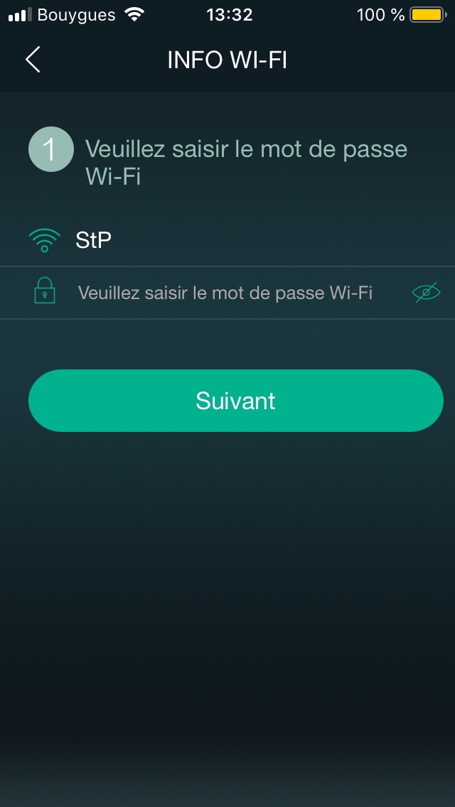

La connexion au réseau peut se faire en Wi-Fi ou Ethernet. Le plus simple pour configurer la liaison Wi-Fi est de passer par les menus s'affichant sur l'appareil en utilisant la télécommande puis de sélectionner le réseau et entrer le mot de passe, toujours depuis la télécommande. Ensuite, les fonctions réseau se pilotent depuis l'appli customisée Advance Playstream ou bien Muzo Player, l'appli originale de Linkplay.

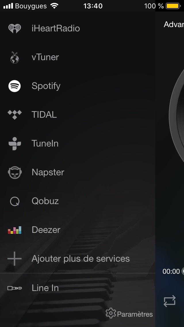

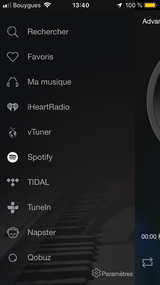

Linkplay est le système de pilotage audio multiroom choisi par Advance pour son MyConnect 50. Nous l'avons déjà rencontré sur des produits iFi Audio ou Triangle Aio. Il sait faire beaucoup de choses. Il intègre les moteurs vTuner, TuneIn, iHeartRadio pour les webradios. Il donne, entre autres, accès à Deezer, Qobuz, Tidal ou Napster. Il rend aussi l'Advance MyConnect 50 compatible avec Spotify Connect et même avec AirPlay (ce n'est pas précisé dans les spécifications, mais nous avons pu le vérifier pendant nos tests). Il propose aussi une interface basique de lecture UPnP/DLNA pour les fichiers stockés sur le réseau local.

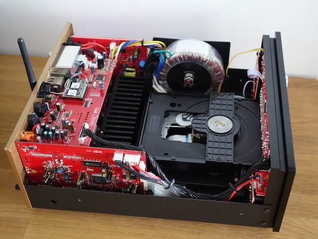

Quelques détails font un peu « économiques » comme les borniers haut-parleurs qui pourraient être légèrement plus qualitatifs. Néanmoins, dans l'ensemble la construction de l'Advance MyConnect 50 paraît propre, sérieuse, robuste et prend en compte de vraies considérations audiophiles. En témoignent le transformateur d'alimentation toroïdal généreusement dimensionné (10 cm de diamètre sur 4 cm de haut), le convertisseur Wolfson WM8740 (24 bits/192 kHz), la mécanique de lecture CD montée sur une contre-platine de découplage ainsi que les étages d'amplification en classe AB utilisant des transistors discrets (push-pull de modèles 2SB814 et 2SD1047) vissés sur un radiateur en aluminium massif.
