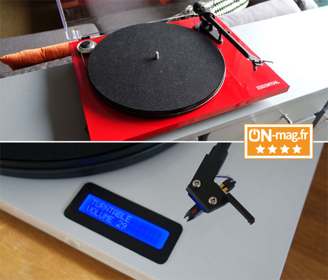

Pro-Ject Audio Essential III : une conception mécanique minimaliste, mais très soignée et optimisée pour une écoute dynamique et tendue

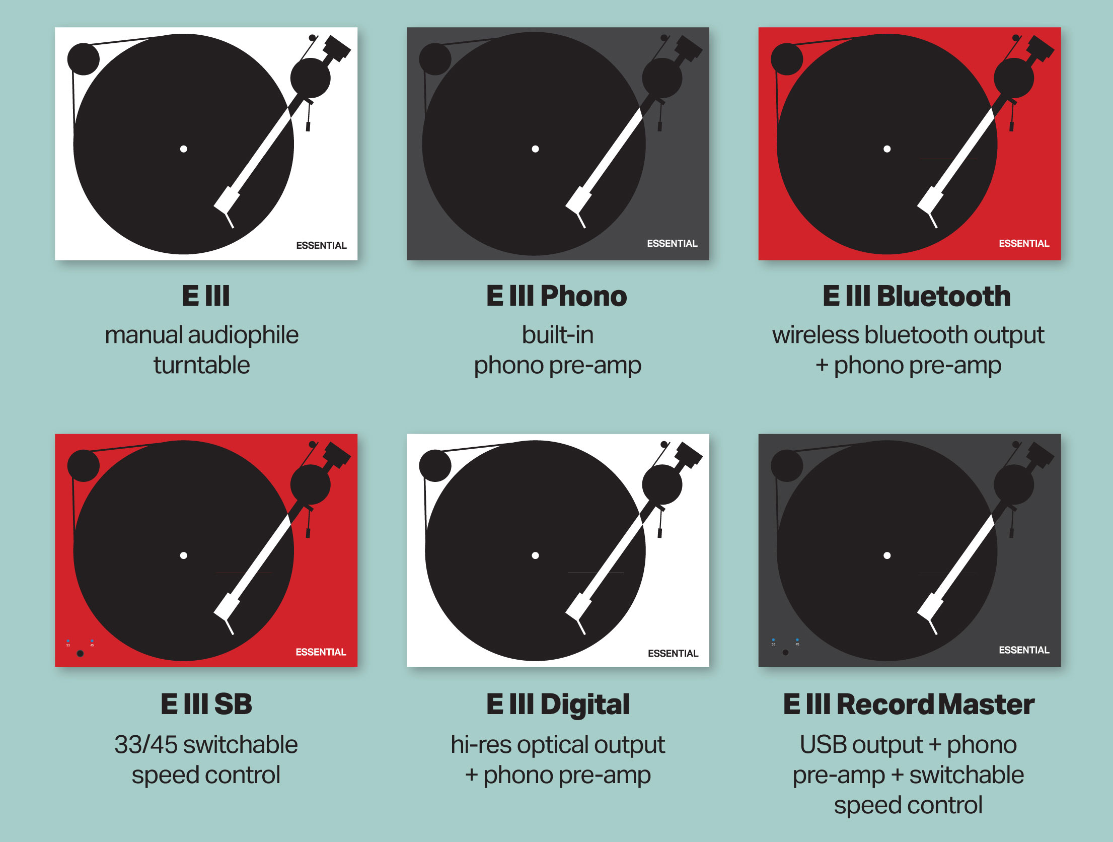

La Pro-Ject Essential III existe en six versions avec ou sans préampli phono, émetteur Bluetooth, sortie USB, sélecteur de vitesse de rotation, convertisseur analogique/numérique. Toutes ces versions sont disponibles en trois finitions au choix (laque piano noire, blanche ou rouge) et leurs prix s'étendent de 325 à 450 €. Leur structure reste en revanche toujours la même, à la fois très simple et épurée, et aussi très sérieusement optimisée du point de vue mécanique. Leur base ainsi que leur plateau tournant sont tous les deux réalisés en bois plein, du médium (ou MDF) antirésonance de 19 mm d'épaisseur parfaitement usiné et revêtu d'une laque multicouche au fini impeccable. Le plateau est recouvert d'un tapis de feutre. Son axe est en acier inoxydable, plongeant dans une gorge en bronze et reposant sur une bille en inox.

La gamme de platine Pro-Ject Essential III et ses multiples déclinaisons
Le moteur est monté à côté du plateau vers l'arrière à gauche. Son bruit de fonctionnement est très léger. Il utilise une courroie ronde en silicone qui prend appui sur tout le pourtour du plateau pour l'entraîner. Le changement de vitesse (33 ou 45 tr/min) se fait en passant manuellement la courroie d'une gorge à l'autre de la poulie du moteur. Ce n'est pas ce qu'il y a de plus pratique. Il peut arriver que l'on décroche la courroie par mégarde juste en retirant un disque vinyle et la remettre en place s’avère un peu fastidieux. C'est un coup à prendre. Mais aussi un choix technique qui n'est pas anodin de la part de Pro-Ject, les gorges de la poulie en aluminium du moteur étant taillées au laser afin de limiter au maximum les frictions parasites.
Pour ce qui est de l'électronique de la Pro-ject Essential III Bluetooth, chaque étage fait l'objet d'un circuit isolé et indépendant. Ainsi dispose-t-on d'un interrupteur pour le moteur et un autre pour l'émetteur Bluetooth tandis qu'à l'arrière sont présentes deux sorties dissociées : Phono (non préamplifiée) et Ligne (préamplifiée avec correction RIAA).
La Pro-Ject Essential III Bluetooth décortiquée par ON-mag
Sur le terrain, la Pro-ject Essential III délivre un son très direct. Compte tenu de sa catégorie de prix, son message est d'une grande propreté et d'une bonne définition. Ses trois pieds amortissants en caoutchouc, d'une compliance parfaitement optimisée, assurent une très bonne isolation par rapport aux perturbations vibratoires extérieures. La restitution de la Pro-Ject Essential III est assez différente de ce que proposent habituellement les autres platines vinyles concurrentes d'entrée de gamme. Ici, pas de mollesse, de timbres faussement chaleureux ou d'image stéréophonique favorisant l'ampleur. La transcription est tendue, dynamique et ferme. Le rendu de la cellule Ortofon OM10 va dans ce sens et la conception mécanique de la Pro-Ject Essential III l'y encourage. Idem pour le préampli phono de cette version Bluetooth qui a beaucoup de gain, un niveau de sortie élevé et de très bonnes performances, nettement supérieures aux étages correspondants que l'on trouve sur beaucoup d'amplis intégrés audiophiles abordables.

Sa base en bois est plus épaisse. Creusée en partie pour accueillir les circuits et la connectique de l'ampli, elle atteint 3,8 cm. Un petit afficheur y est en outre incrusté sur le dessus, vers l'avant à droite. Le plateau tournant est fait d'un bois multiplis moins dense que sur la Pro-ject Essential III et son habillage est moins luxueux, réalisé en vinyle granuleux.
Le bras de lecture est également beaucoup plus fin et souple, avec un contrepoids non gradué, mais toujours fait d'un tube d'aluminium et portant cette fois-ci une cellule Ortofon OM5e (valeur entre 38 et 65 €). Le moteur à courroie semble, pour sa part, identique à celui de l'Essential III.
