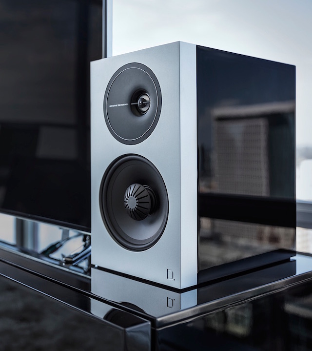

Boomer à double suspension et guide d'onde, chargé par un radiateur passif géant
La D11 est le plus gros modèle de la gamme d'enceintes de bibliothèque Demand de Definitive Technology, qui compte aussi la D7 (600 € la paire) sans radiateur passif et la D9 (900 €) dotée d'un radiateur passif. Elle n'est donc pas lilliputienne, mais encore très facilement logeable sur un buffet. Sa finition apparaît immédiatement fort luxueuse. Son ébénisterie en panneaux de médium de 18 mm d'épaisseur, comportant plusieurs renforts internes, adopte une finition laquée haut de gamme. Sa façade est doublée par une plaque d'aluminium satiné en U, de plus de 5 mm, qui déborde sur les flancs.
Le dessus de l'enceinte n'est pas une paroi pleine. Recouvert d'un tissu acoustique noir, il dissimule en immense radiateur passif de 16 x 27 cm. Celui-ci est doté d'une membrane plane en médium, guidée par deux bobines. C'est un transducteur sans moteur qui a pour rôle de décupler la puissance acoustique dans les basses.
Le boomer de 16 cm est lui aussi très particulier. Son cône en polypropylène possède une suspension périphérique formée d'un demi-rouleau de caoutchouc, ce qui, jusque-là, est classique. Mais il comporte aussi une seconde suspension, centrale cette fois-ci, arrimée à un moyeu solidaire du moteur. Ce principe breveté exclusif à Definitive Technology est baptisé BDSS (Balanced Double Surround System). Il a pour but d'assurer un meilleur guidage de la membrane dans ses déplacements avec un minimum de déformation. Il est complété par un guide d'onde ressemblant à une grosse soupape de décompression striée, fixée devant la membrane.
Le tweeter enfin, avec son dôme en aluminium de 25 mm et sa pièce de mise en phase annulaire, pourrait presque paraître banal. Mais là encore, Definitive Technology fait preuve d'originalité. Le dôme du tweeter est en effet décalé du centre du baffle de l'enceinte, ce qui donne de l'allure et permet en même temps d'ajuster l'image stéréophonique en plaçant les tweeters (qui sont positionnés "en miroir" sur l'enceinte gauche et droite) vers l'intérieur ou l'extérieur.
