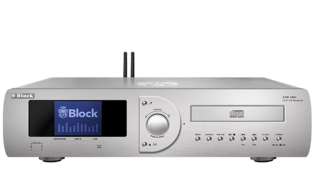

Block est marque allemande dont la devise est : "audiophile prodükte für Jedermann" (soit en français : "des produits audiophiles pour tout le monde"). Son modèle CVR-100+ mkII incarne très bien cette devise. C'est une chaîne complète dans un seul boîtier. Tout en restant abordable, il réunit ampli stéréo, lecteur CD, lecteur réseau, tuner FM et DAB. Sa connectique est riche et sa construction est extrêmement solide.
On peut trouver son esthétique un peu baroque, mais le Block CVR-100+ mkII apparaît au premier abord d'une excellente qualité de construction, avec sa façade soigneusement usinée, taillée dans un panneau d'aluminium d'un centimètre d'épaisseur. Les boutons de commande en métal, la grande télécommande recouverte d’une plaque également en aluminium, la connectique de qualité... tout cela fait très sérieux et solide, et même relativement haut de gamme pour un produit à 1200 € qui offre autant de fonctionnalités.

Comme nous le signalions dès le début de ce test, le Block CVR-100+ mkII semble très solide. À sa grosse façade en aluminium s'ajoutent des flancs en métal massif, de 1,3 cm d'épaisseur, comportant sur toute leur surface des ailettes afin de jouer le rôle de dissipateurs thermiques. Les tôles du reste du châssis sont également épaisses et d'une excellente rigidité. À l'intérieur, le gros transformateur d'alimentation toroïdal est recouvert d'un capot. Il assure le blindage entre les étages de puissance et ceux du lecteur de CD. L'amplification est en classe A/B à partir de modules intégrés qui pourraient être des LM3876 de Texas Instruments (leur référence exacte n'est pas visible). L'assemblage global, l'implantation des différentes cartes électroniques sont propres et soignés, utilisant des composants de bonne qualité. Nous avons par exemple repéré plusieurs amplis op JRC 5532DD ou encore un convertisseur Analog Devices AD1955A (24 bits/192 kHz). Le Block CVR-100+ mkII a été pensé en détail. Même ses pieds vissants, en métal massif, avec patins antiadhésifs amortissants, sont exemplaires.
