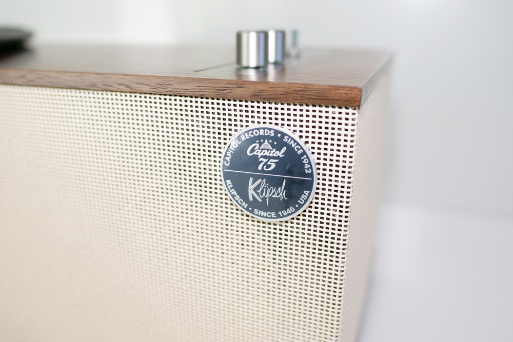

Klipsch s’est associé à Capitol Records pour créer cette série limitée. Capitol Records est la maison de disque emblématique de la côte ouest des Etats-Unis, dont l’immeuble cylindrique est un monument que l’on se doit d’aller voir à Los Angeles. Capitol Records est né en 1942, Klipsch en 1946. La combinaison des deux semblait donc logique et elle prend la forme d’un badge spécial apposé sur la façade de l’enceinte.

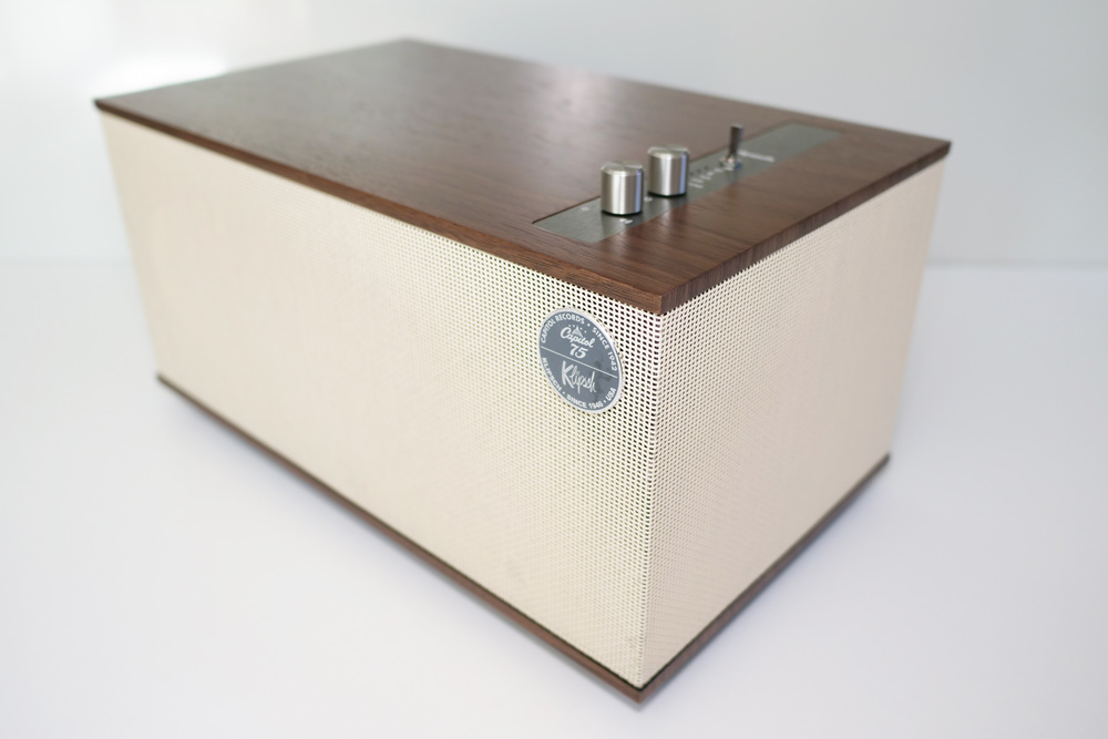

L’enceinte Kilpsch The Three arbore déjà le design rétro de la gamme Heritage. Elle est disponible avec un placage bois noyer ou noir ébène. Dans les deux cas, le tissu cachant les haut-parleurs est de couleur noire classique.

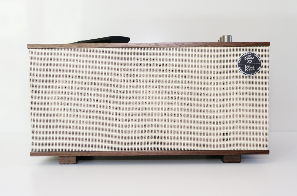

Dans la série limitée Capitol, on trouve un placage bois noir accompagné d’un tissu type pied de poule, noir rehaussé de touches de blanc. Mais il y a aussi la version que nous avons reçue, un placage noyer complété d’un tissu beige au dessin quadrillé vraiment rétro.

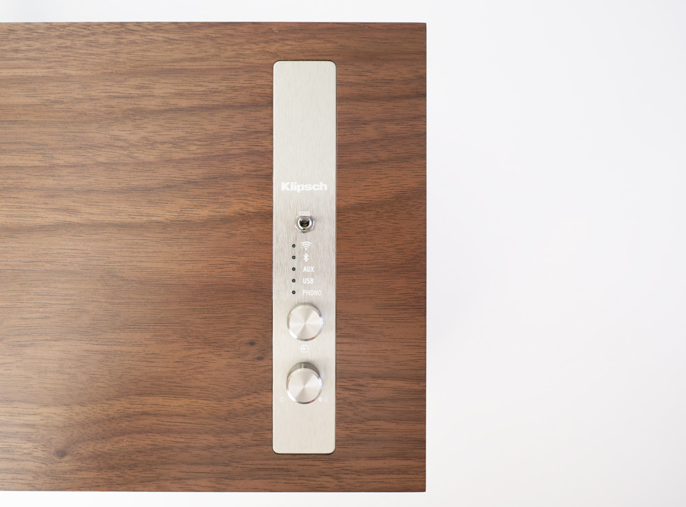

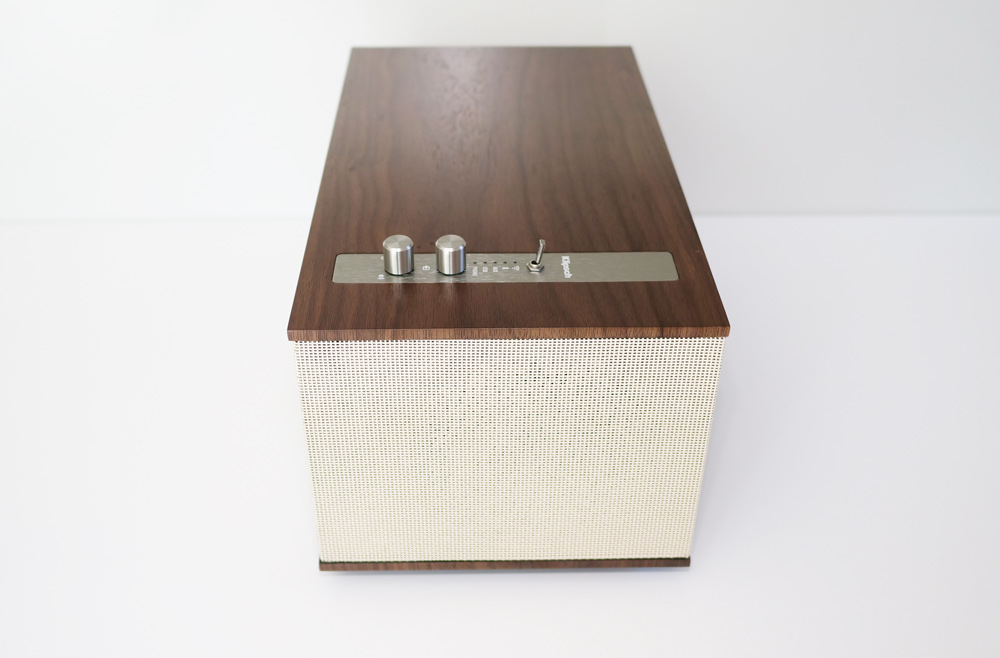

Dans tous les cas, les enceintes Klipsch The Three intègrent une platine de commande sur le dessus avec potentiomètres et Led d’état, le tout en finition bronze sur les références The Three normales, en finition aluminium mat sur les modèles The Capitol Three.
La finition est impeccable, les ajustements sont top niveau et le placage est d’excellente qualité. Il est juste dommage que l'on devine les emplacements des haut-parleurs à travers le tissu beige, mais peut-être est-ce volontaire, toujours dans l’esprit vintage ?

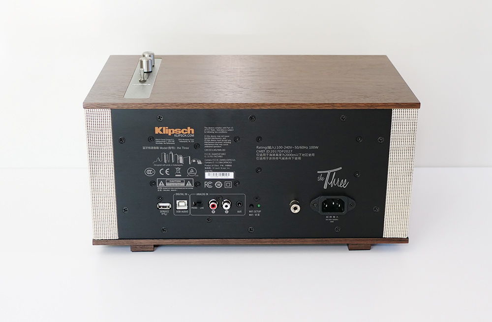

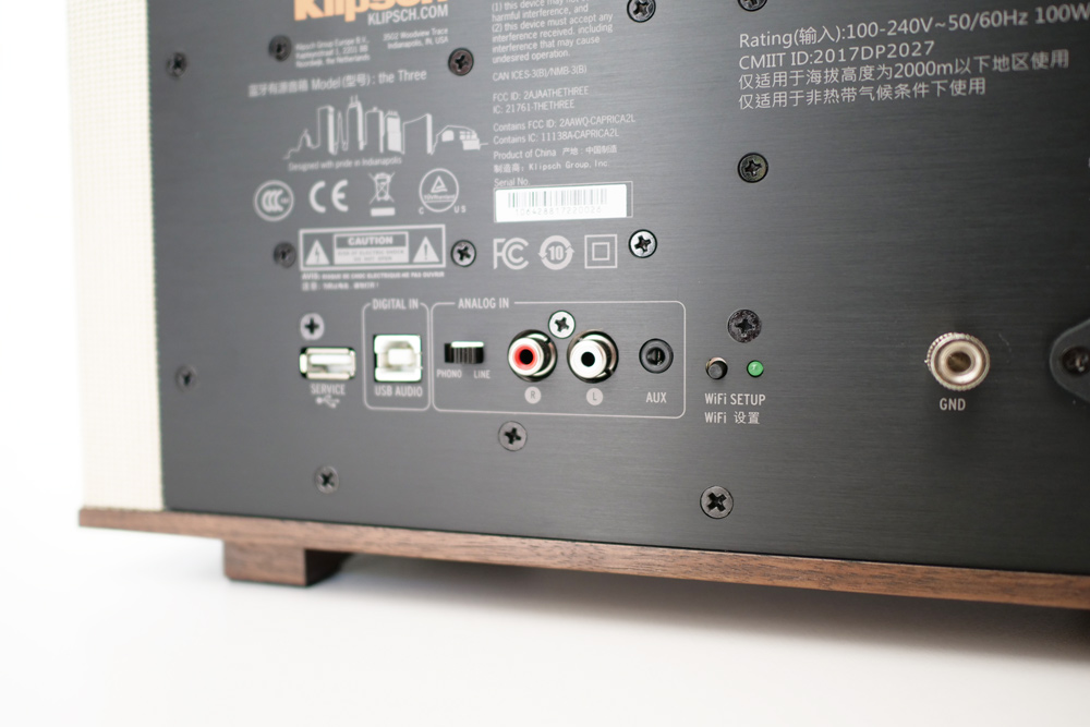

À l’arrière de l’enceinte, on trouve trois entrées auxiliaires : une entrée DAC audio USB-B, une entrée analogique RCA et une autre mini-jack. L’entrée sur prises RCA est compatible phono directement, avec un pré-ampli RIAA intégré et le connecteur de terre nécessaire. Le convertisseur lié à l’entrée USB accepte la lecture de fichiers jusqu’à 192 kHz/24 bits.
Sur le dessus de la Capitol Three, il y a un bouton permettant de passer d’une source à une autre, un potentiomètre de volume et un bouton de mise en veille. Les sources sans-fil, ce sont les connexions Wi-Fi et Bluetooth. Pour le multiroom, Klipsch a retenu le protocole DTS Play-Fi. Via Play-Fi, on peut accéder aux services de musiques principaux : Spotify, Deezer, Qobuz, Tidal et Amazon Music. Il y a aussi les webradios et la possibilité de lire la musique stockée sur son réseau personnel, sur un NAS par exemple.

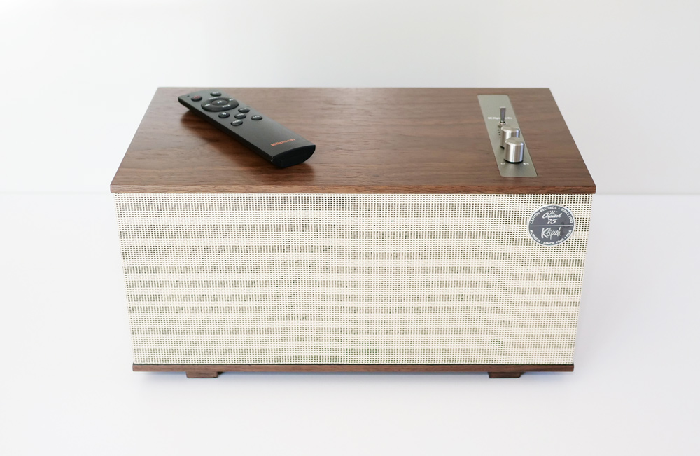

Une petite télécommande infrarouge livrée avec l’enceinte permet de contrôler le volume et de changer de source, dans le cas où l’on ne voudrait pas forcément sortir son smartphone.

Lors de l’installation initiale, il faut bien faire attention à ce que la Led indicatrice du Wi-Fi soit en clignotement lent, et pas dans un autre type de clignotement. Ce clignotement lent ne s'obtient pas tout de suite, il faut attendre quelques dizaines de secondes après l’allumage de l’enceinte que celle-ci passe dans le vrai mode d’association Wi-Fi. Sinon, on perd son temps et on s’arrache les cheveux à ne pas comprendre pourquoi l’enceinte n’est pas visible par le smartphone. Car rien n’indique nulle part pourquoi ça ne fonctionne pas...
