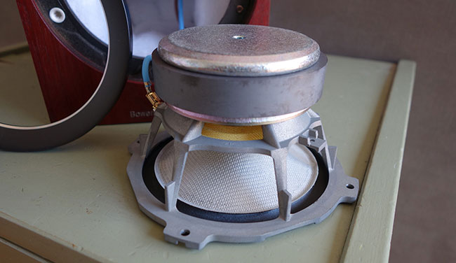

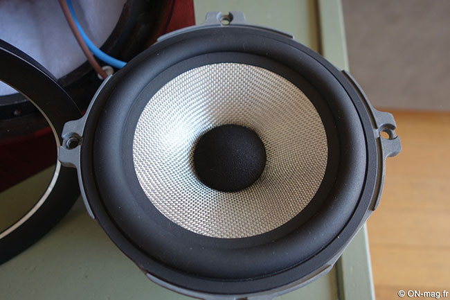

La 707 S2 est le plus petit modèle de la nouvelle série 700 S2 de Bowers & Wilkins qui prend la relève de la série CM et met en place plusieurs nouvelles technologies de haut-parleurs très innovantes. Cela se remarque tout de suite à l'aspect gris brillant de son boomer. Bowers & Wilkins a développé un tout nouveau matériau, qui a fait sa première apparition sur ses enceintes High End de la série 800 Diamond, qui remplace le Kevlar jaune que la marque anglaise utilisait auparavant. La membrane du boomer de la 707 S2 est de type Continuum, à partir de ce matériau toujours en fibre synthétique tressée, mais apportant un comportement vibratoire très supérieur au Kevlar, avec réduction significative et mesurable des vibrations parasites. Cette membrane, avec cache noyau amorti fait d'une sorte de feutrine, bénéficie d'un châssis en fonte, qui dégage extrêmement bien l'arrière afin d'éviter les réflexions parasites.
En inspectant l'intérieur de la 707 S2, on sent que Bowers & Wilkins dispose de moyens de R&D très supérieurs à la très grande majorité de ses concurrents et les met très clairement à profit, même sur une de ses plus petites enceintes. La fabrication est dans son ensemble superbe. L'ébénisterie en médium de 22 mm est renforcée par une entretoise centrale et dispose d'un évent FlowPort arrière à flux d'air optimisé. Le tweeter est doté d'un dôme en carbone, une solution très haut gamme, protégé par une grille métallique, et amorti à l'arrière par une chambre tubulaire. Le filtre, enfin, utilise d'excellents composants : énorme self sur air, condensateur Mundorf, résistance sur dissipateur thermique...
