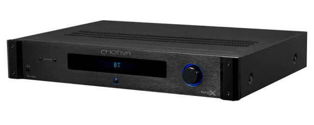

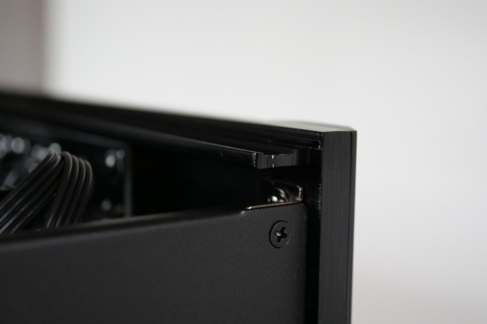

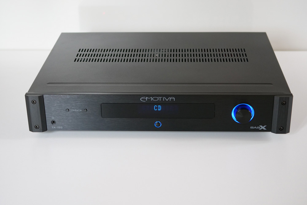

L'Emotiva BasX TA-100 arbore le même design que tous les autres éléments de la marque. On ne pourra pas dire qu’Emotiva n’est pas constant dans ses efforts stylistiques. La façade en aluminium, teintée noire, est rehaussée de deux baguettes aux extrémités, retenues par des vis laissées volontairement visibles pour le look. Ce parti pris n’est pas courant, et on pourra préférer des éléments au design plus lisse.

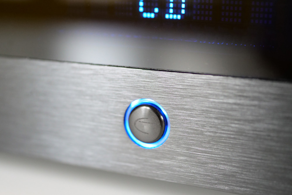

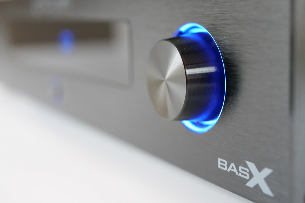

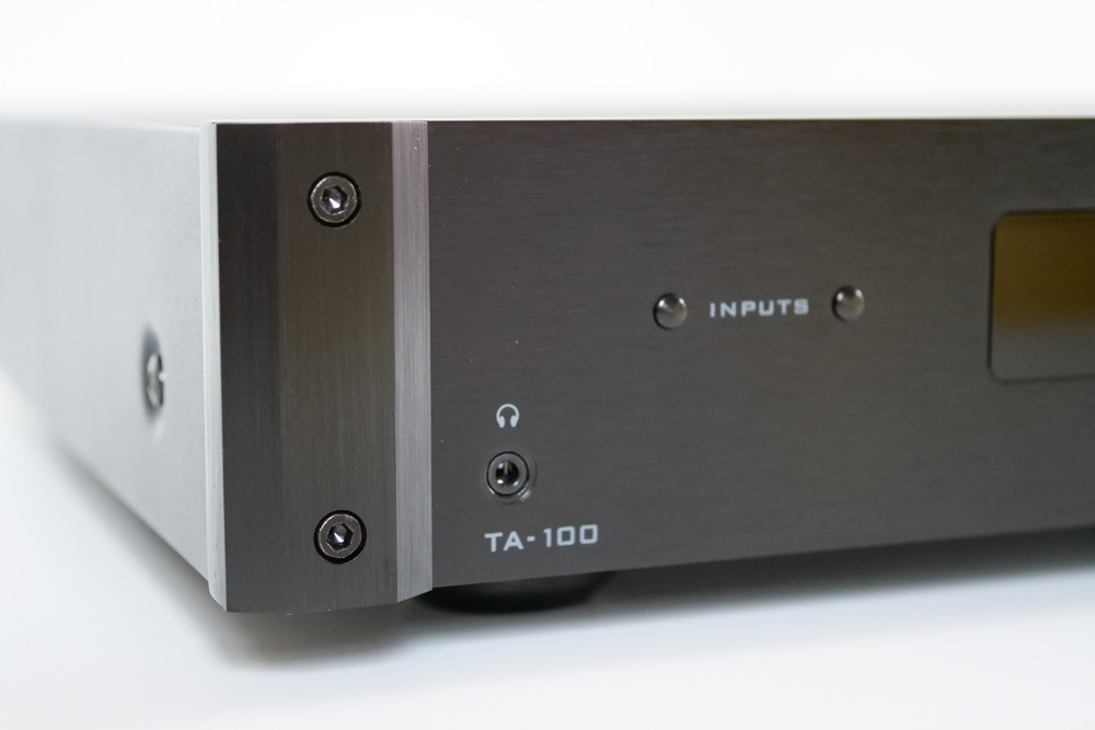

Malgré tout, ce panneau avant reste très simple et quasiment dépouillé, avec un potentiomètre de volume à droite, un large afficheur bleu au centre, un bouton d’allumage également au centre et cerclé de bleu. Deux petites touches à gauche de l’écran servent à sélectionner la source, tandis que la prise casque à l'extrême gauche complète cette description.

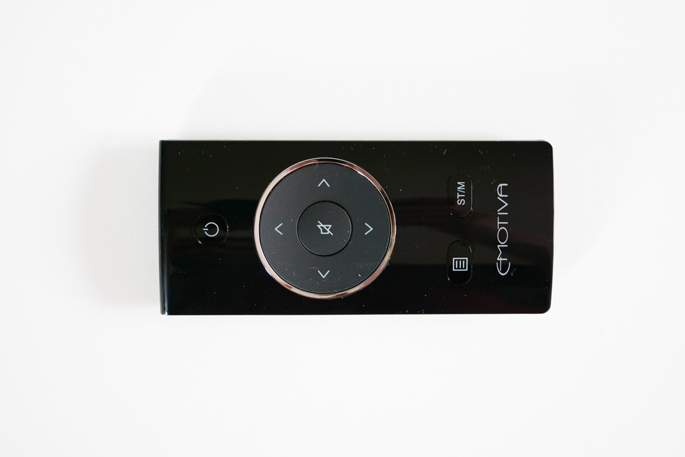

L’écran affiche en permanence le nom de la source et bascule sur le volume quand on modifie celui-ci. Depuis la télécommande, on peut accéder à un menu de réglage, pour, entre autres, ajuster les niveaux dans le grave et l’aigu. Cette télécommande arbore elle aussi un style particulier dans son format. Elle est du genre mini, en plastique très léger, avec peu de touches. On ne sait d’ailleurs pas la première fois où se trouve le volume. Il est dommage qu’Emotiva n’ait pas réalisé autant d’effort sur ce point que sur le reste. On aurait préféré une télécommande peut-être moins stylisée, mais un peu plus sérieuse et pratique.
A contrario un point sur lequel Emotiva a fait très attention : la gestion du volume. Lorsque l’on allume l’ampli, le volume augmente de zéro pour revenir au niveau d’écoute précédent. Il en va de même pour le volume de la sortie casque qui est mémorisé indépendamment. Ainsi, on ne risque jamais de se prendre le son à fond dans les oreilles.

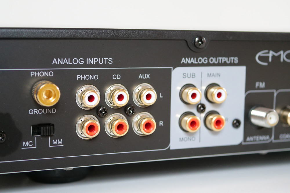

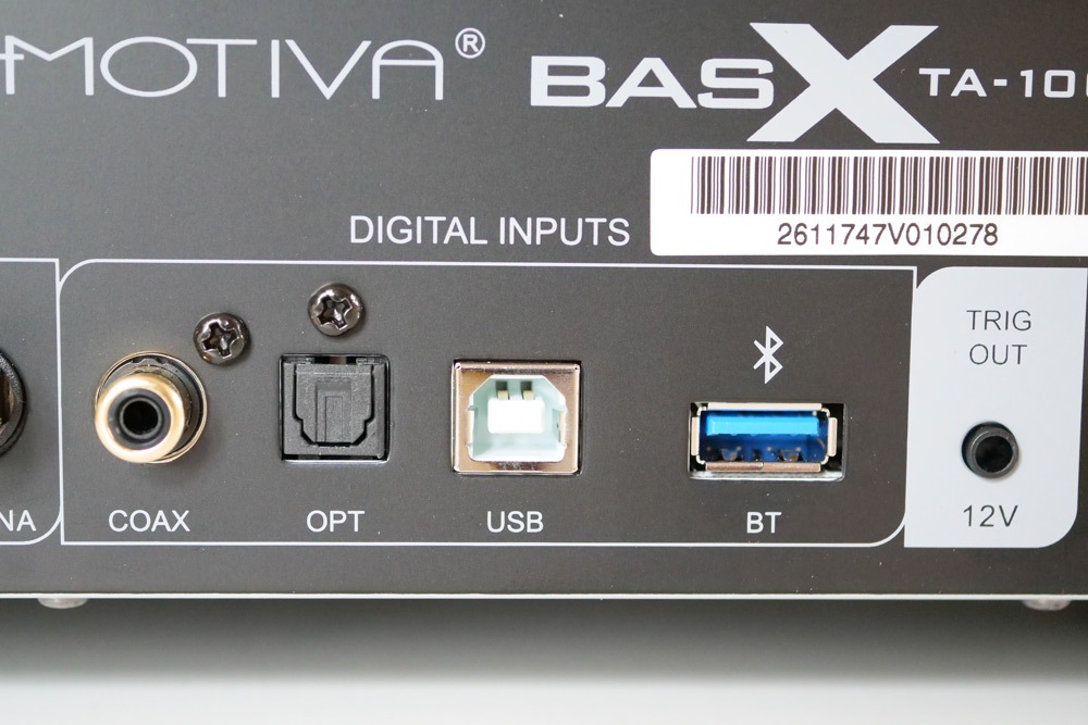

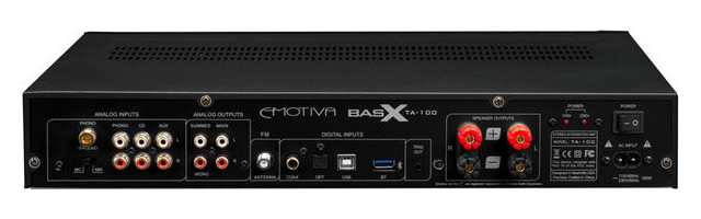

Cet ampli Emotiva dispose tout d’abord d’un tuner FM intégré. Il y a ensuite trois entrées analogiques, dont une pour une platine vinyle, compatible avec les têtes de lecture MM et MC via un commutateur sur la face arrière. Les entrées numériques sont au nombre de quatre : une coaxiale, une optique et deux USB. La première est au format USB asynchrone, pour servir de DAC (24 bits/96 kHz) à un ordinateur ou à tout autre appareil équipé d’une sortie audio via USB. La seconde est destinée à accueillir un dongle Bluetooth AptX en option (Emotiva BTM-1 à 70 €).
Comme bon nombre de ses concurrents, l'Emotiva TA-100 propose des sorties préamplifiées. Il y a une paire stéréo pour un amplificateur de puissance externe, et deux sorties mono pour un ou deux caissons de basse. La sortie Trigger 12V allumera et éteindra l’amplificateur externe ou le caisson de façon synchronisée.

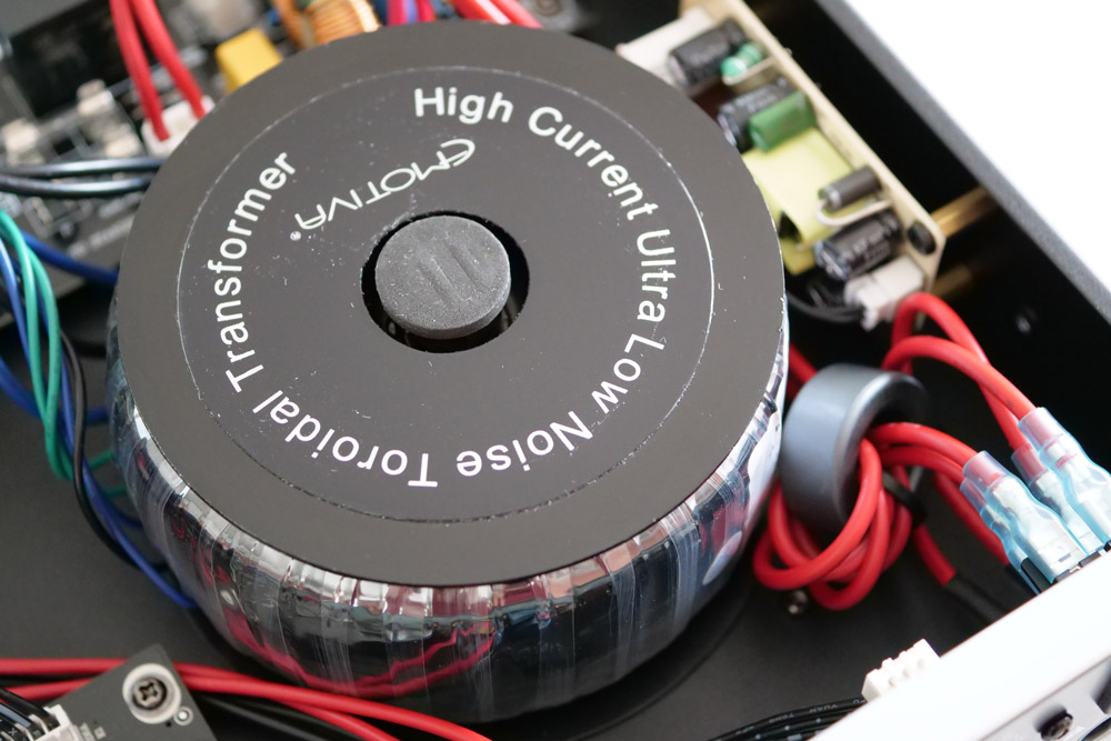

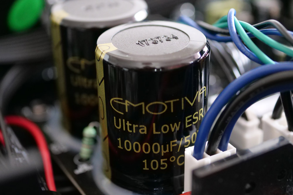

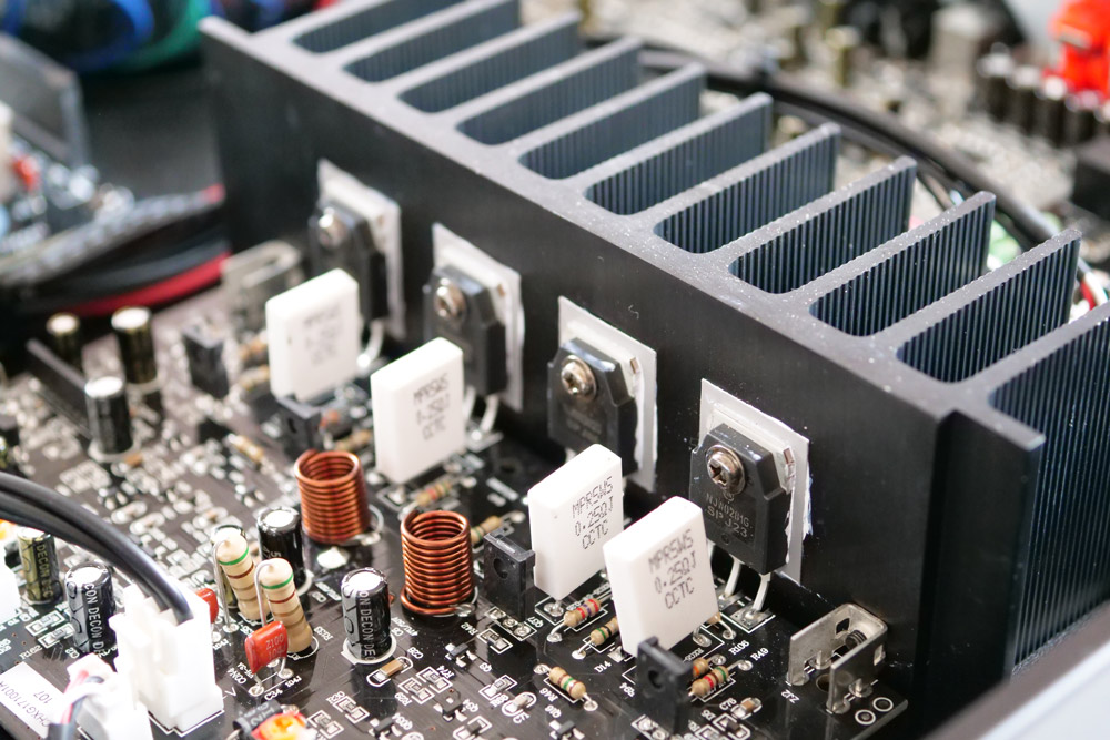

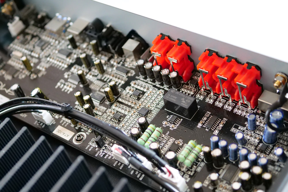

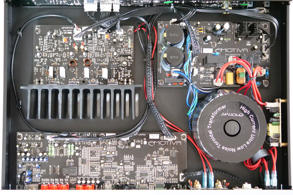

Passons à l’intérieur pour découvrir un large transformateur toroïdal complété par second petit étage d’alimentation à découpage, sûrement dédié à la gestion de la veille et des commandes. Le câblage est très propre. Alimentation, entrées/sorties et étages de puissance se trouvent sur des cartes bien séparées. L’étage d'amplification de 2x50 Watts RMS sous 8 ohms est adossé à un gros radiateur en aluminium. Il repose pour chaque canal sur un montage simple push-pull de transistors à forte capacité en courant (ON Semiconductor, NJW3281G et NJW1302G , capacités max. 150 W et 15 A chacun et jusqu'à 30 A en crête !). Globalement, nous confirmons que la qualité de réalisation est bien au rendez-vous, ce qui vient valider la communication d’Emotiva à ce sujet. La marque conçoit en effet ses produits aux États-Unis puis les fait assembler en Chine, voire sur le sol américain pour les plus haut de gamme. Le BasX TA-100 est pour sa part fabriqué en Chine.
