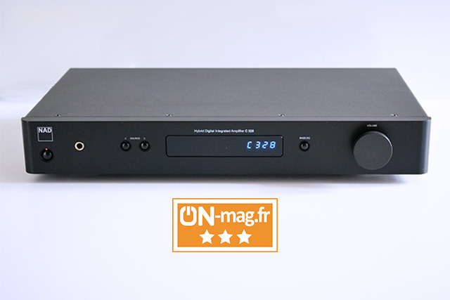

Design dans la lignée NAD, avec un afficheur en bonus
Les amplificateurs intégrés stéréo sans écran se font de plus en plus rare. Plus ou moins complet, il se généralise jusque sur cette entrée de gamme NAD. Au centre de la façade, il illumine le nom de la source en cours et il confirme les changements de volume. En effet, au bout de quelques secondes cette information disparaît. Pourquoi ? Alors que l’on aurait bien aimé le conserver tout le temps à l’écran pour savoir où on en est. Surtout que le nom de la source lui reste bien tout le temps allumé. Cette façade est vraiment du genre dépouillée. À gauche se trouve la sortie casque puis deux boutons pour faire défiler les sources. À droite, il y a un bouton “Bass EQ” et le potentiomètre de volume. NAD est vraiment allé à l’essentiel. Il n’y a même pas de sélecteur d’enceintes, vu qu’il n’y a qu’une seule sortie principale. Le potentiomètre de volume a une drôle de forme, un peu comme un champignon. Le tout se pilote avec une petite télécommande infrarouge que l’on pourra qualifier de légère pour un appareil à ce tarif. Il y’a peu de fonctions, donc nul besoin d’avoir une grande télécommande plein de boutons. Néanmoins, elle aurait vraiment pu être plus qualitative.
La fonction Bass EQ est là pour donner un coup de boost dans le bas du spectre sur des morceaux trop compressés. Étant donné le rendu sonore du NAD C 328 que nous verrons plus loin, l’appui sur ce bouton est inutile dans la plupart des cas. Notez qu’il n’y a d’ailleurs aucun réglage de timbre, ce qui est plutôt rare dans la HiFi en générale, sauf sur des produits très haut de gamme (alors que les réglages grave/aigu ne sont pas synonymes de basse qualité, surtout lorsqu’ils sont bien travaillés).
