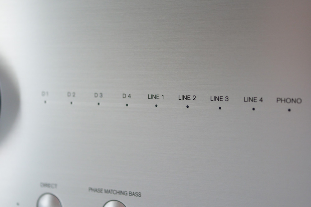

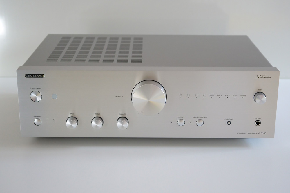

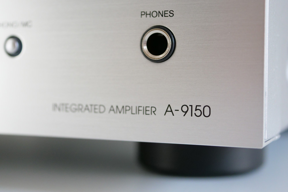

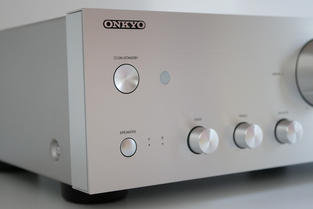

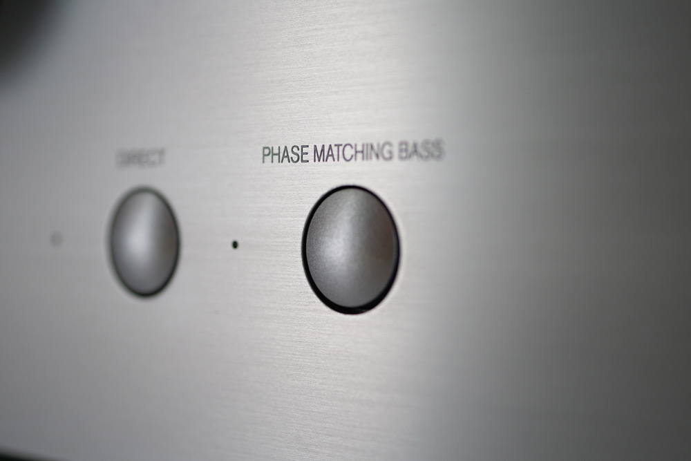

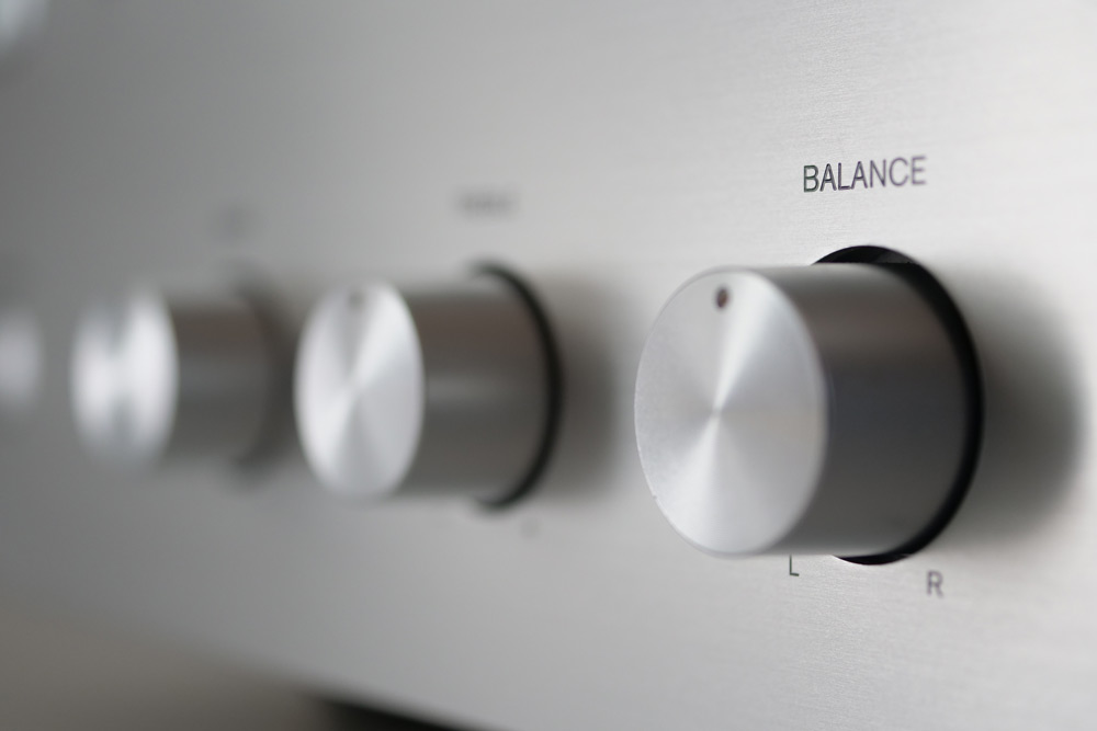

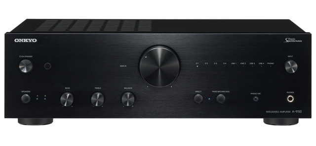

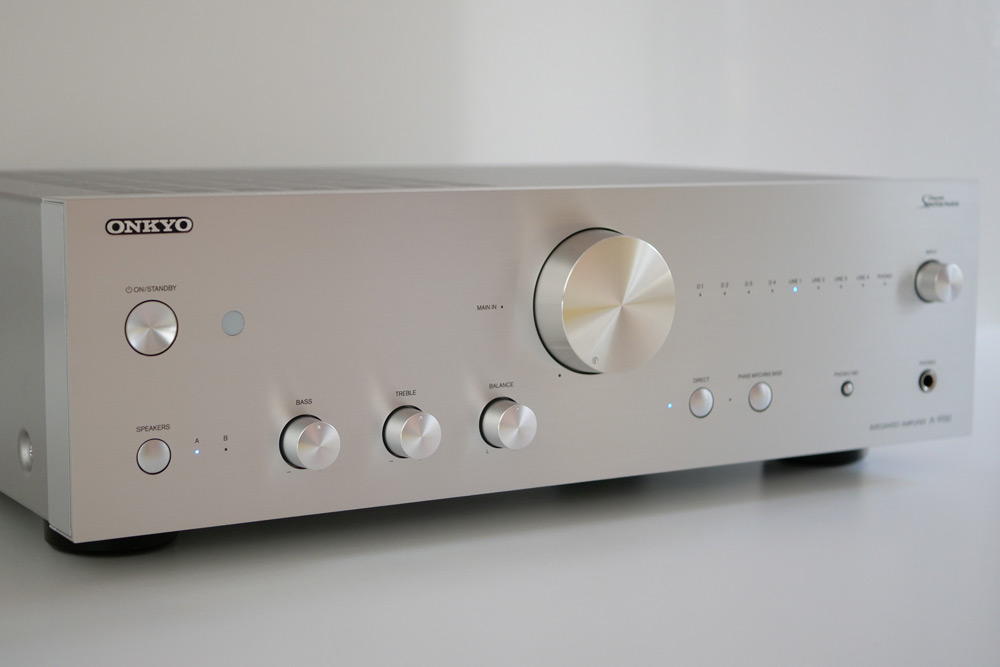

La façade du Onkyo A-9150, disponible en noir ou argent, tourne autour du gros potentiomètre de volume centré. À gauche, on trouve les réglages de grave, d’aigu et de balance. À droite, un dernier petit potentiomètre permet de switcher entre les différentes entrées. En plus de la prise casque, on trouve encore quatre touches : sélecteur A/B d’enceintes, circuit direct, le “phase matching bass” (on y reviendra) et le sélecteur MM/MC pour l’entrée phono. Et c’est tout ! Quelques minuscules LEDs bleutées illuminent certaines de ces fonctions. La construction est propre et solide, on n’en attend pas moins d’un appareil Onkyo. L’appareil respire la qualité. Les boutons et potentiomètres ne présentent aucun jeu, ils ne sont pas lestes, tout est précis.

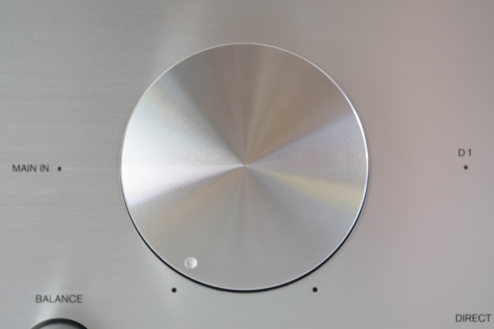

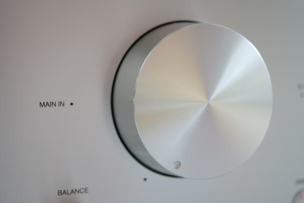

Revenons sur ce fameux gros potentiomètre de volume bien costaud. Il participe à l’aspect haut de gamme du produit. Cependant, il présente deux défauts. Tout d’abord, le bruit de son moteur très perceptible, même à trois mètres à la position d’écoute, est tout de même un peu gênant. Et ensuite, il n’a pas de LED indicatrice, contrairement à d’autres touches. De loin, on ne sait donc pas où on en est, alors que certains concurrents disposent désormais dans ces gammes de tarifs d'un afficheur qui donne en clair le niveau de volume. On s’y fera, mais c’est dommage.

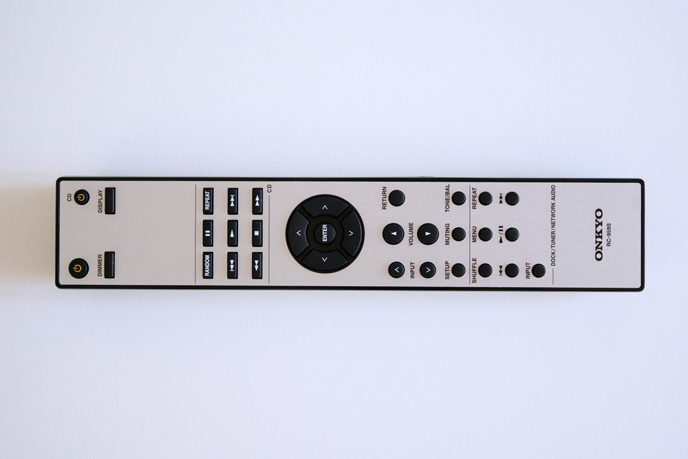

Toujours au chapitre de l’ergonomie, parlons de la télécommande. Celle-ci est tout ce qu’il y a de plus classique. Un excellent point concerne les touches de volume, qui sont plus grosses que les autres et qui tombent bien sous les doigts. Elle dispose de touches dédiées à d’autres appareils Onkyo comme un lecteur CD, c’est pas mal, mais on les aurait bien troquées contre des touches d’accès direct aux sources. On doit en effet se contenter de touches -/+ pour faire défiler les sources une par une.

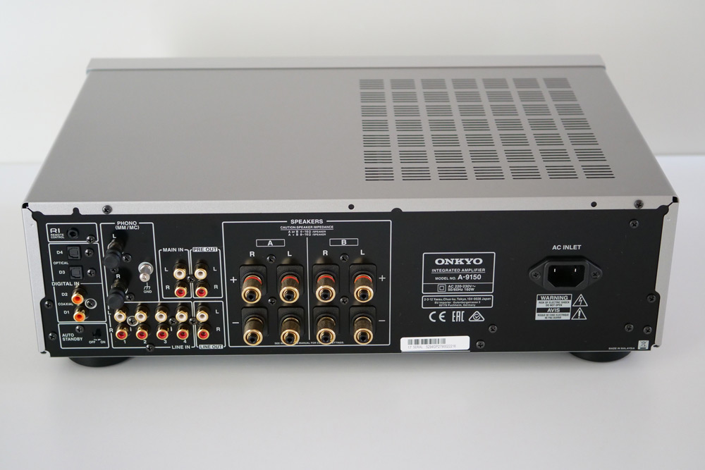

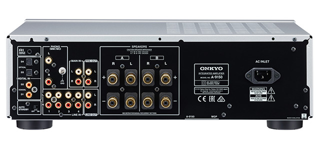

Ces sources sont au nombre de neuf : cinq analogiques dont une phono (MM ou MC ce qui est rare), deux numériques optiques et deux numériques coaxiales. Au titre de la connectique supplémentaire, notons la présence d’une sortie Ligne pour un enregistreur, ainsi que du couple pre-out/main-in. Ce dernier permet d’utiliser l'Onkyo A-9150 comme un pré-ampli ou comme un amplificateur de puissance. Notons enfin la présence d’un petit sélecteur sur la face arrière qui permet au Onkyo de s’éteindre automatiquement sans signal audio au bout de quelques minutes.

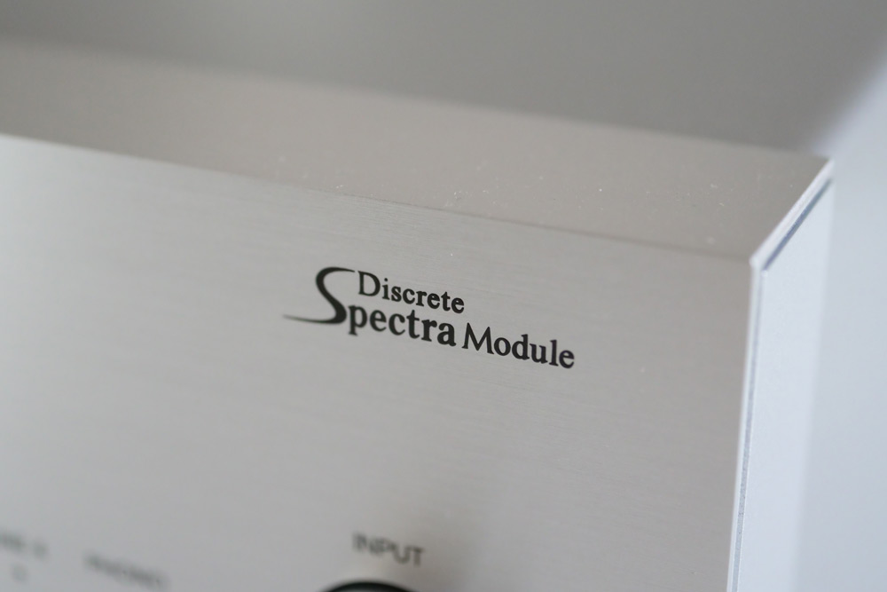

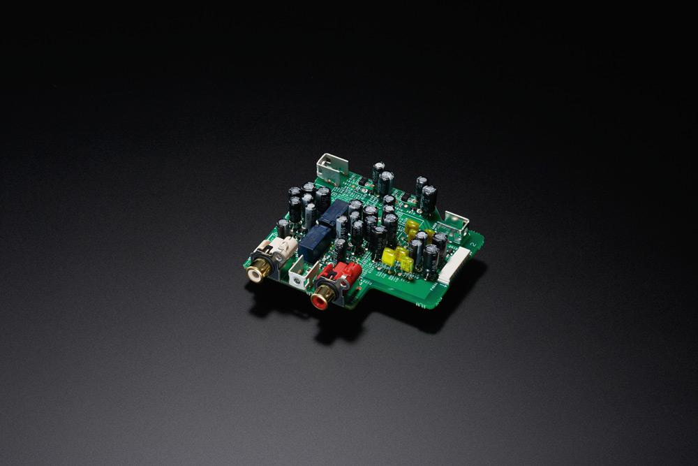

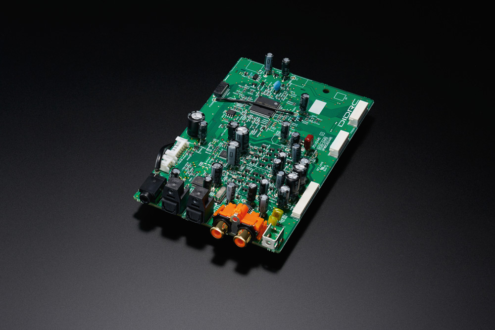

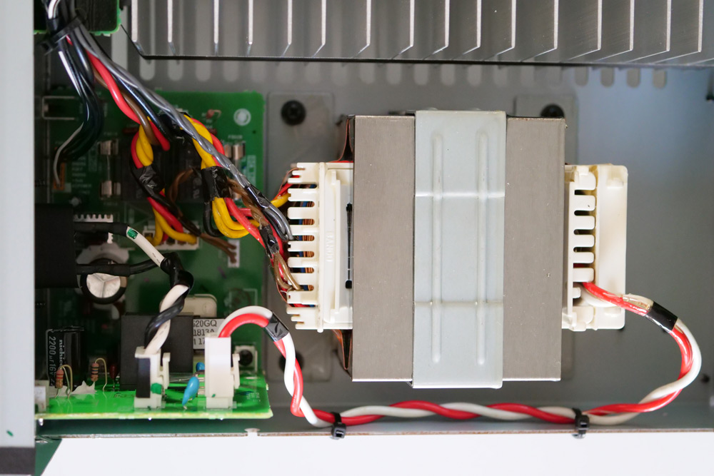

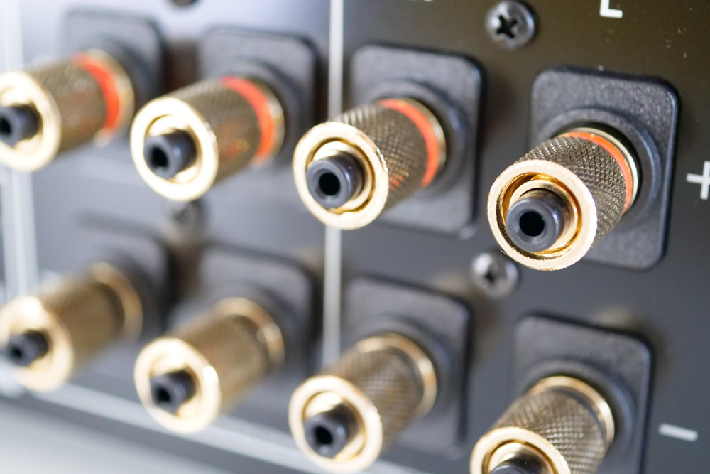

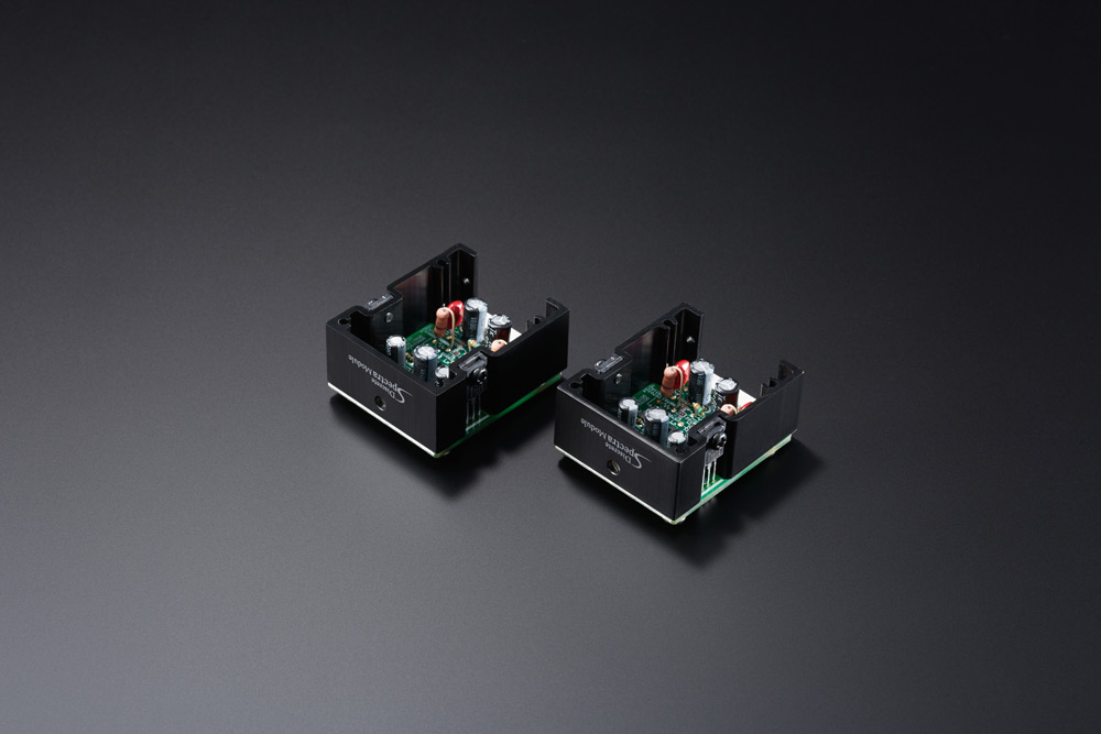

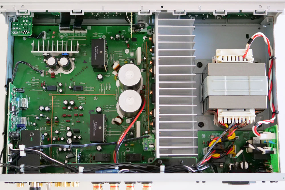

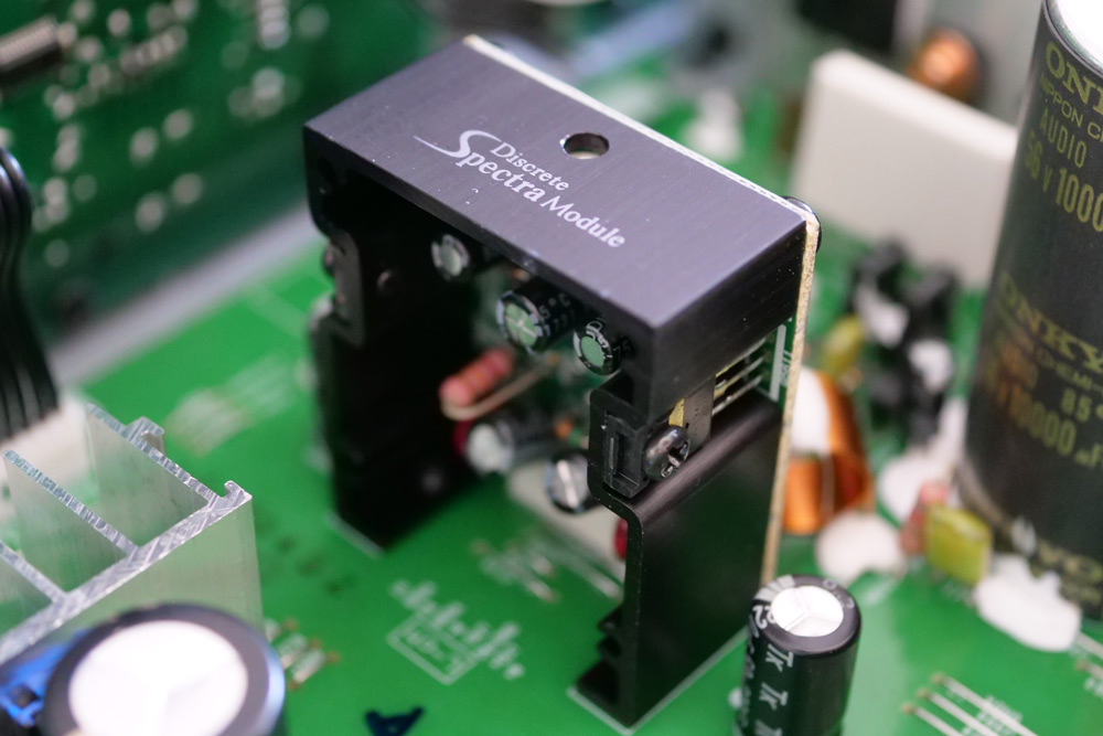

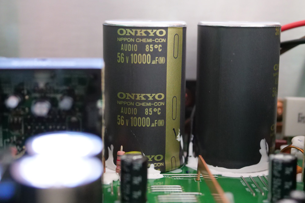

Toutes les fiches sont plaquées or et les borniers haut-parleurs sont de très bonne facture. Passons à l’intérieur où l’on découvre, sans surprise, une fabrication industrielle grand public standard. L’alimentation classique repose sur un gros transformateur en C suivi de deux capacités de filtrage de 10.000 µF sous 56 V chacune. Elles sont réalisées sur mesure par Chemi-Con. La partie alimentation est séparée du reste des circuits par le radiateur central, ce qui permet de limiter les interférences. L’étage de pré-amplification est géré par deux modules Onkyo Spectra, tout en composants discrets. L’amplification classique, analogique, est en configuration simple push-pull. Elle développe 2x60 Watts sous 4 ohms, les deux canaux en service. La partie DAC est confiée à un convertisseur AKM (AK4452) 768 kHz/32 bits optimisé par un filtre DIDRC, qui a pour but de nettoyer le bruit dans les hautes fréquences. Il accepte en entrée des flux Hi-Res jusqu’au 192kHz/24bits.

L’image sonore est large et s’étend bien de l’enceinte gauche à l’enceinte droite. Elle présente un peu de profondeur, mais sans non plus exceller dans ce domaine. La hauteur se développe correctement. Du coup, la verticalité et la profondeur sont bien palpables, et tout à fait cohérentes pour un produit dans cette gamme de prix. Cependant, le déploiement de la scène sonore est contrebalancé par un médium-aigu légèrement étouffé, qui avale un peu trop de détails. Le grave est propre et bien tenu, détaillé. Le bouton “phase matching bass” agit comme une sorte de loudness, mais uniquement dans le grave. Il joue bien son rôle, mais en fait un peu trop. C’est intéressant à faible volume ou sur des sources un peu trop compressées. À plus fort volume, on préférera utiliser le potentiomètre de réglage des graves, plus précis sur son action. Malheureusement, le convertisseur intégré n’est pas à la hauteur des prétentions de l’appareil. Un petit DAC externe à moins de 200 € apportera bien plus de performances dans ce registre. On prendra donc les entrées numériques simplement comme des bonus pour pouvoir relier plus de sources. La sortie casque est très généreuse dans le grave, peut-être un poil trop, mais cela profitera aux casques un peu faibles dans le domaine. Avec des casques de qualité qui n’ont pas de manque à ce niveau, on pourra donc trouver la restitution exagérée. En appliquant une petite correction négative sur le potentiomètre de grave, on retrouve un équilibre plus réaliste. Surtout que la séparation et les micro-détails sont bien présents au casque.
