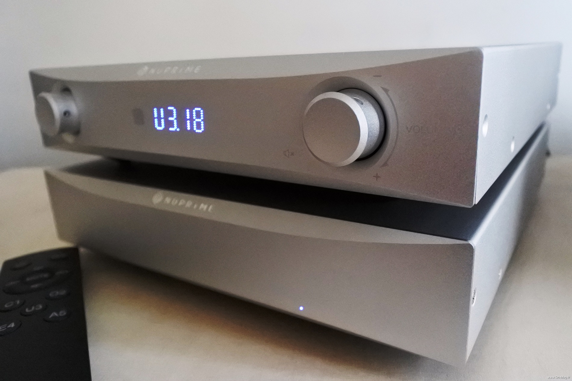

Voilà un couple bien assorti avec un look moderne et ses dimensions réduites grâce à des châssis tout en métal aux pans coupés du plus bel effet. Mais prudence, le DAC-9 et son fidèle compagnon STA-9 sont issus de technologies avancées comme des circuits d’amplification associant la Classe A et D et classiques grâce à des alimentations surdimensionnées tout à fait traditionnelles.

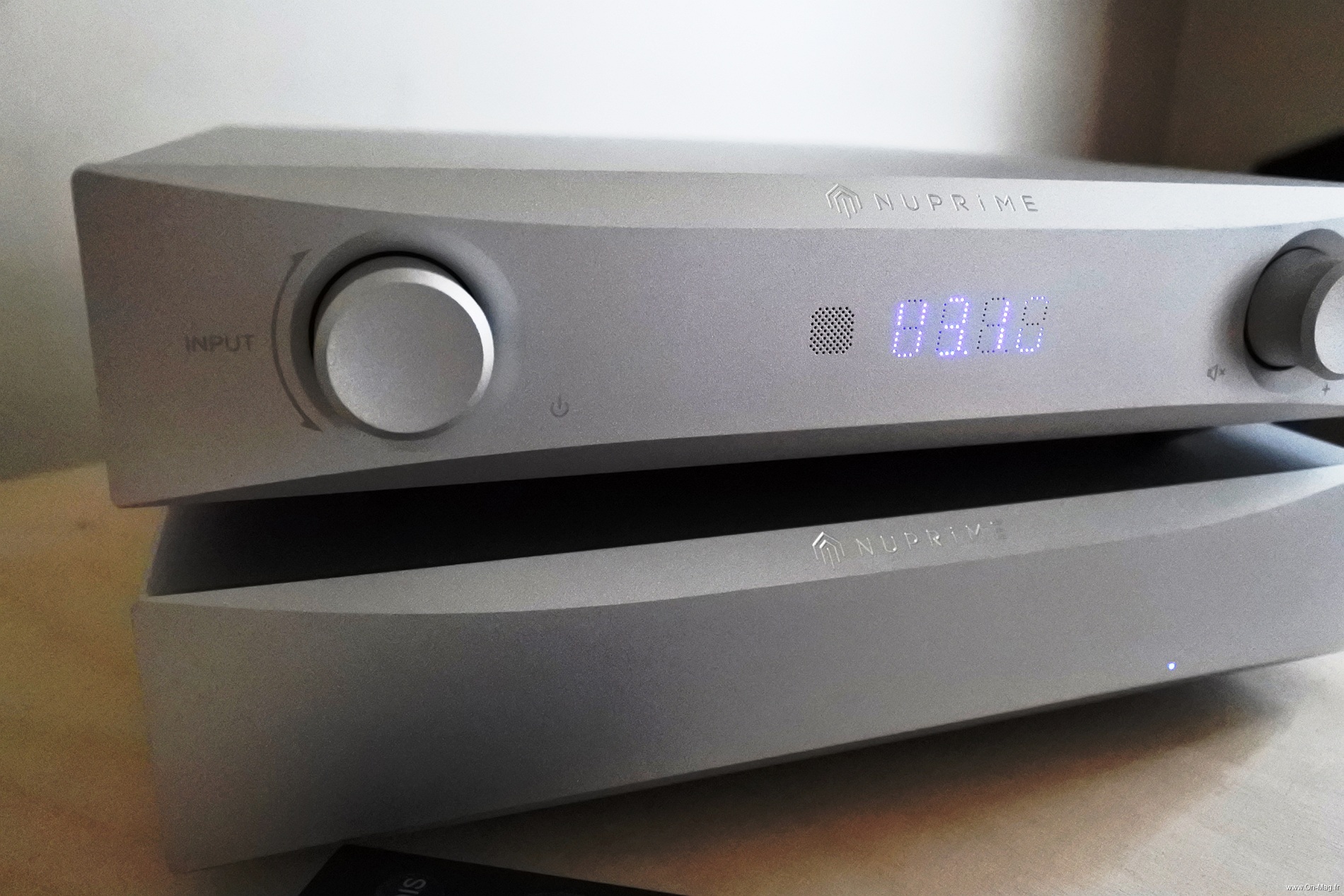

Depuis la création de sa marque Nuprime, Jason Lin et son équipe d’ingénieurs vont de succès en succès grâce à des appareils tout à fait dans l’air du temps alliant une grande ergonomie, un design moderne et une sonorité très audiophile. Il faut croire que la scission avec NuForce (racheté par Optoma) et la création de Nuprime a donné des ailes aux concepteurs de ces produits ; une envolée vers un type d’appareil toujours très « Life style » mais pensés de façon audiophile. Nous avons déjà décerné un coup de cœur On-Mag au modèle IDA-8 (et son périphérique WR-100) dans notre guide 2016 de la Hifi 2.0, c’est au tour de cet ensemble séparé de poser les pieds sur les planches.

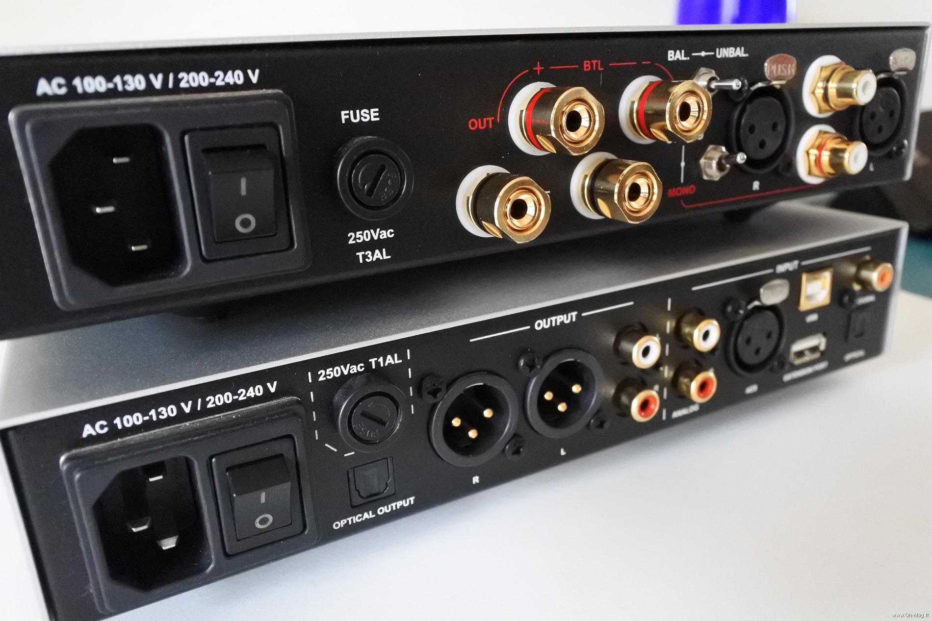

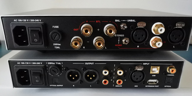

Commençons par le préamplificateur DAC-9 qui pourrait être considéré comme un dac/préampli s’il ne possédait pas une véritable entrée analogique. Il dispose au total de 5 entrées numériques : USB B asynchrone, USB A, optique au standard Toslink™, coaxiale RCA, et enfin une toute dernière qui sera à utiliser de préférence si nous voulons obtenir le meilleur de l’appareil, une symétrique AES/EBU via une XLR. Et comme nous venons de le préciser, une sixième entrée, analogique cette fois, termine l’énumération de la connectique du DAC-9. Nous notons également la présence d’une double sortie avec 2 RCA et 2 XLR (asymétrique et symétrique) et même une sortie optique afin de profiter des qualités de l’interface numérique ou de l’entrée analogique analogique de l’appareil sur un préampli/processeur Home Cinéma par exemple. A ce propos et ceci expliquant peut-être cela, la prise USB A peut accepter un dongle Bluetooth ApTx (BTR-8, 59€) ou mieux encore une véritable passerelle réseau Wifi ou Ethernet compatible DNLA au format de diffusion maximal Hi-Res 24/96kHz (WR-100). Ce WR-100 (219 €) permet la diffusion de la musique en dans toute la maison qu’elle provienne des services de streaming, d’un Idevice comme une tablette ou un téléphone ou de celle stockée sur un NAS au sein du réseau domestique.

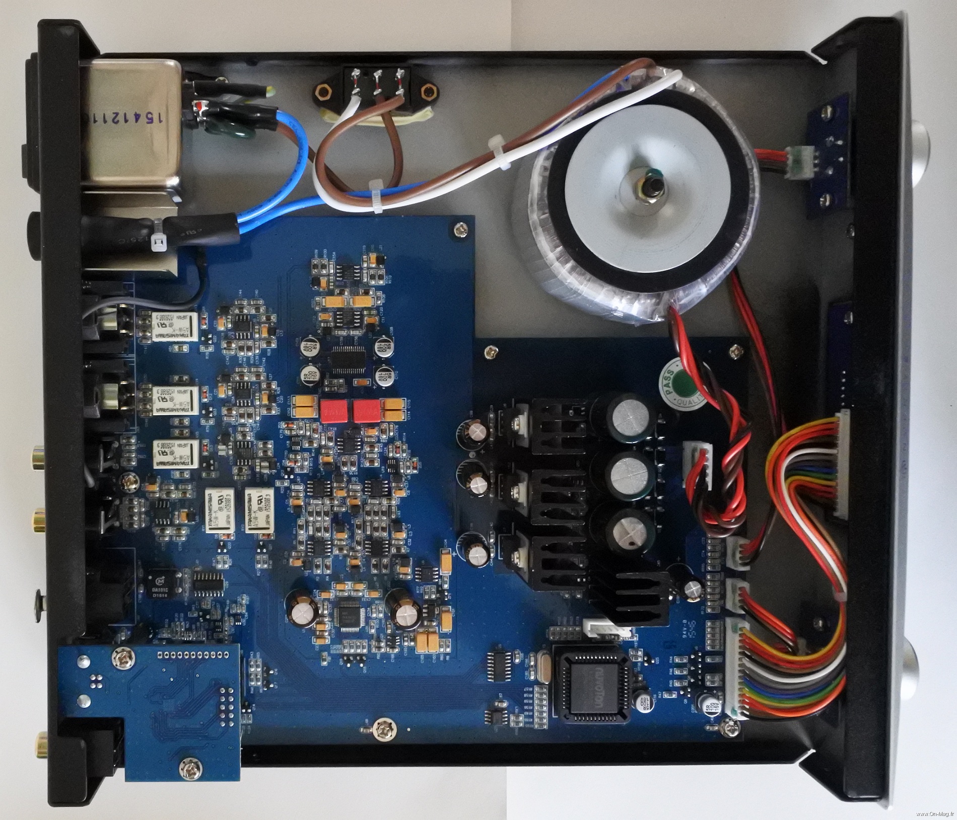

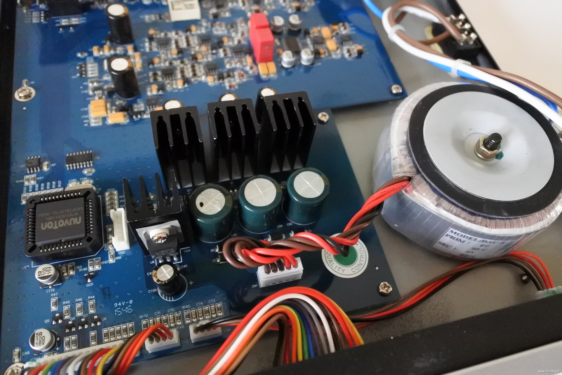

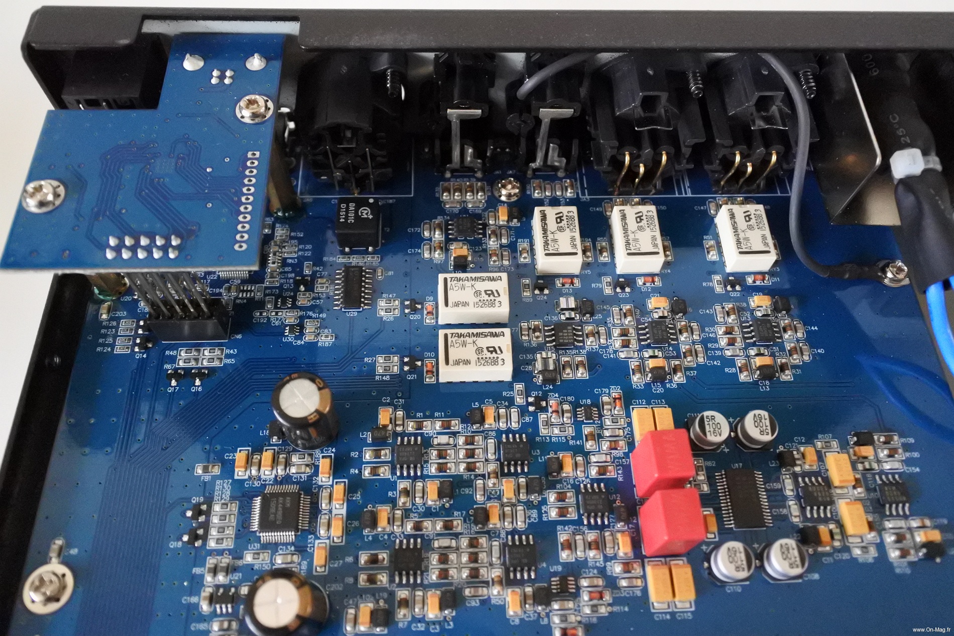

Ce DAC-9 reprend les grandes lignes techniques de son grand frère le DAC-10 avec lequel il partage d’étage de gain avec des transistors à très faible bruit JFET et le contrôle de volume. D’autre part, et ce sera l’une des distinctions avec les produits Nuforce, le DAC-9 est doté d’une véritable alimentation linéaire avec un généreux transformateur torique suivi par des condensateurs de qualité estampillés NuPrime (et non les alimentations à découpage). Au cœur de l’appareil, nous trouvons une puce de conversion Asahi Kasei AK4490 EQ capable de travailler sur 32 bits jusqu’en 384kHz (PCM). Le coffret qui abrite tout ce petit monde est tout en aluminium que le futur acquéreur pourra choisir en finition argentée ou noire.  Sachez que les pieds amortissants ont fait l’objet d’un brevet et que sur le display de la face avant affiche le volume souhaité et le taux d’échantillonnage des fichiers traités par l’appareil. Dernière chose, et nous le précisons de le préciser à chaque fois, un pilote est nécessaire pour le fonctionnement de l’appareil avec un ordinateur sous Windows. Il sert à permettre au DAC-9 d’accéder à la lecture de fichiers Hi-Res en mode ASIO (Audio Stream Input/Output), contournant de ce fait les limitations de résolutions imposées par Windows : une des conditions essentielles pour profiter de toutes les capacités de l’appareil.  Ce Driver ou pilote est téléchargeable depuis le site NuPrime.

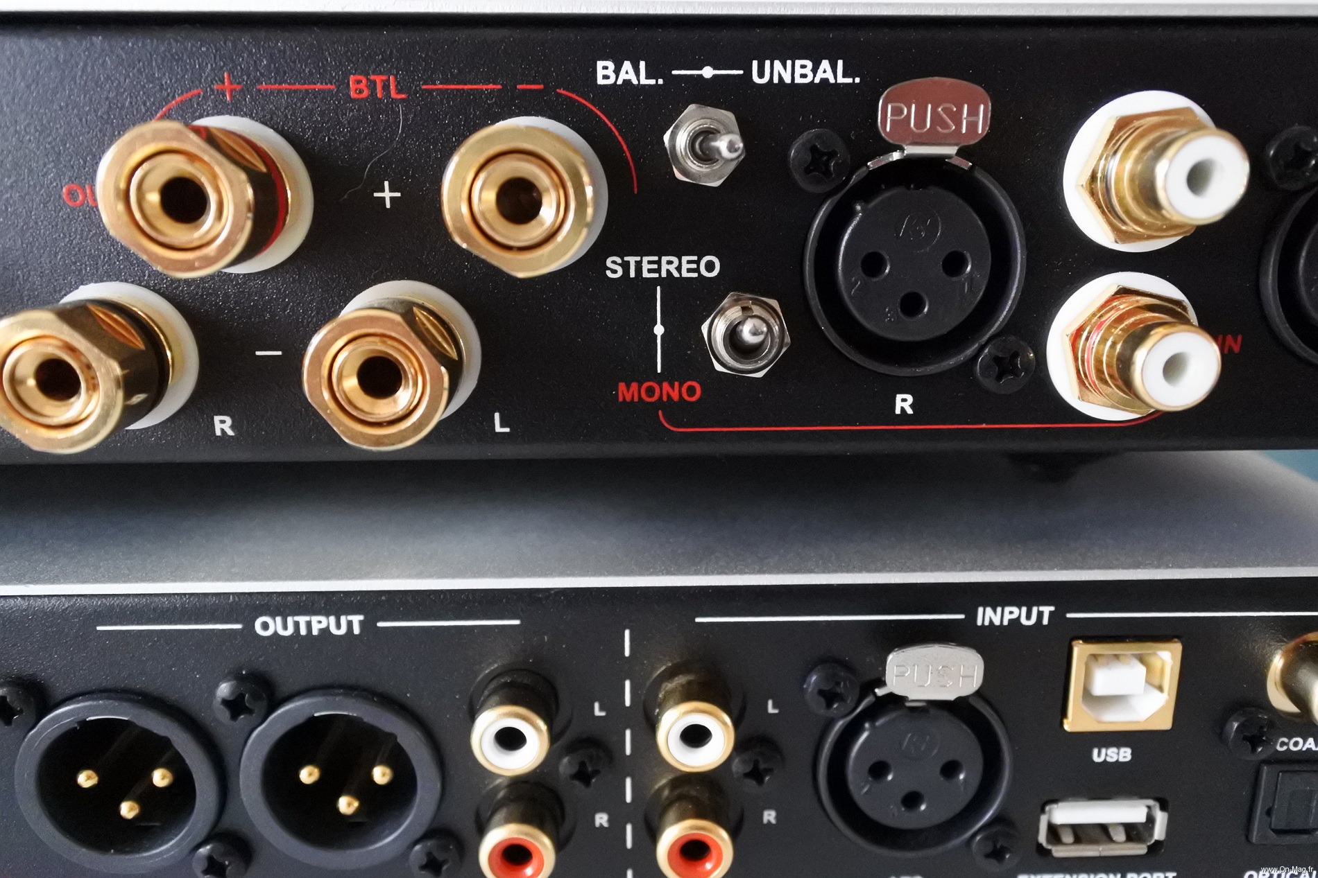

Sous ses airs de parfait petit innocent, le bloc STA-9 n’en cache pas pour autant une puissance assez conséquente puisqu’il affiche sans rougir et malgré sa faible dimension, deux fois 120 watts en mode stéréo et une fois 290 watts en mono. NuPrime a surement pensé que si l’utilisateur voulait, soit évoluer vers encore plus de musicalité avec une bi-amplification, soit donner plus de puissance à ses enceintes acoustiques, il devrait pouvoir le faire en conservant son bloc STA-9. Il lui suffit pour cela d’en ajouter un second pour compléter son installation. Et pour lui faciliter la tâche, deux petits interrupteurs permettent de basculer du mode stéréo ou mode mono. Ils sont situés à l’arrière près de la double entrée symétrique par XLR et asymétrique par RCA. Le schéma de branchement est même sérigraphié sur le dos de l’appareil pour lui éviter toute erreur de branchement.

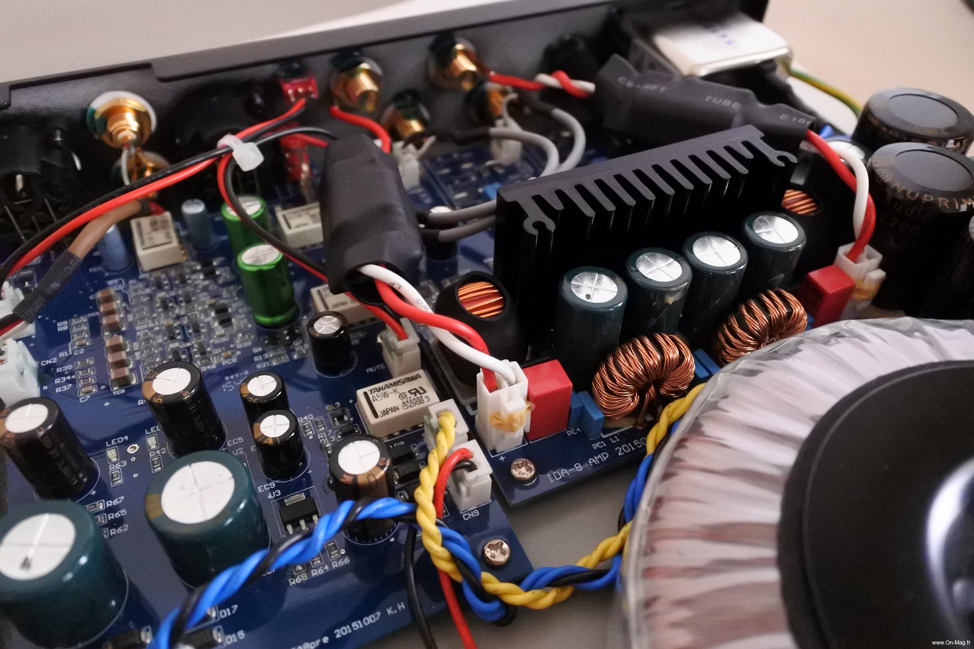

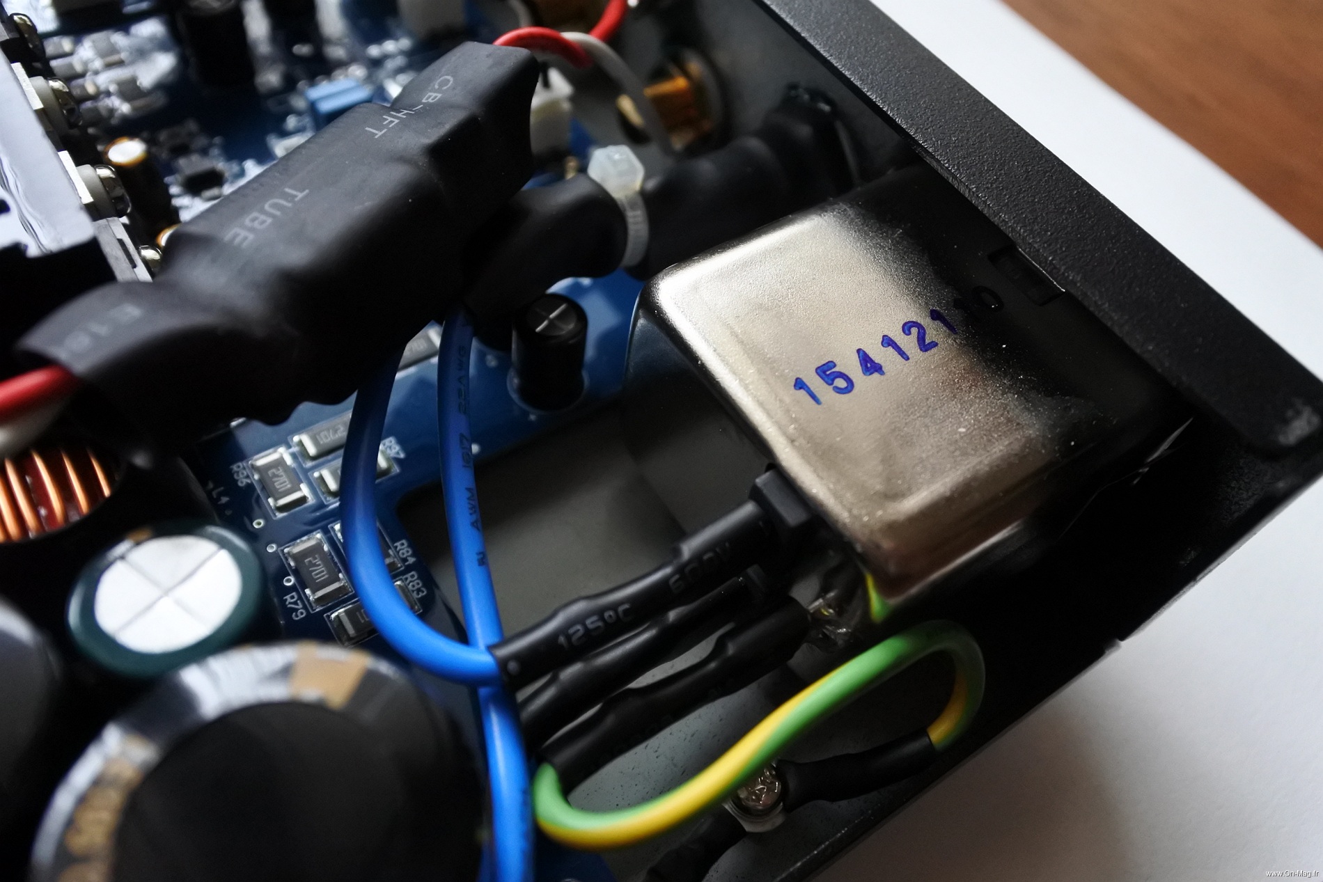

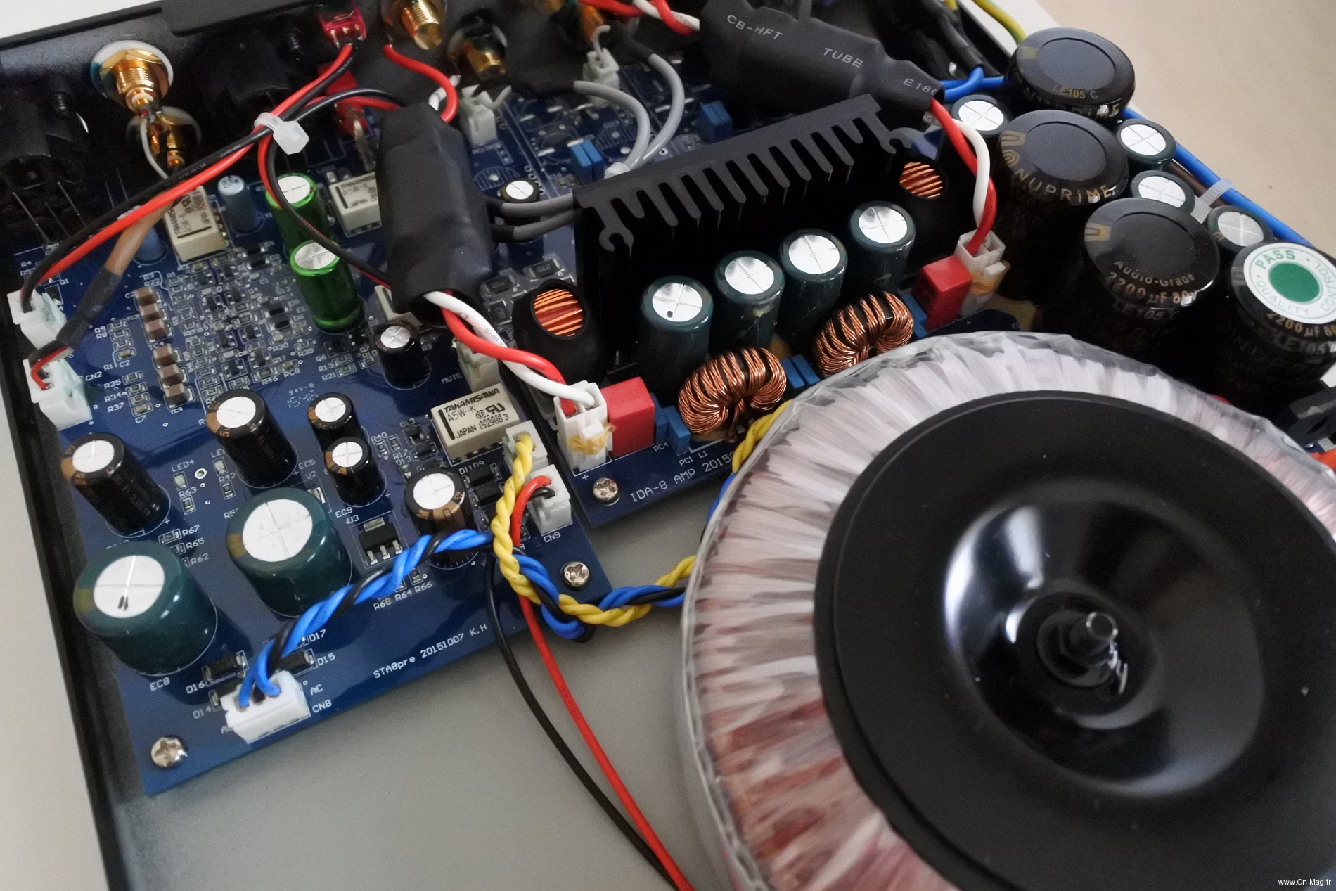

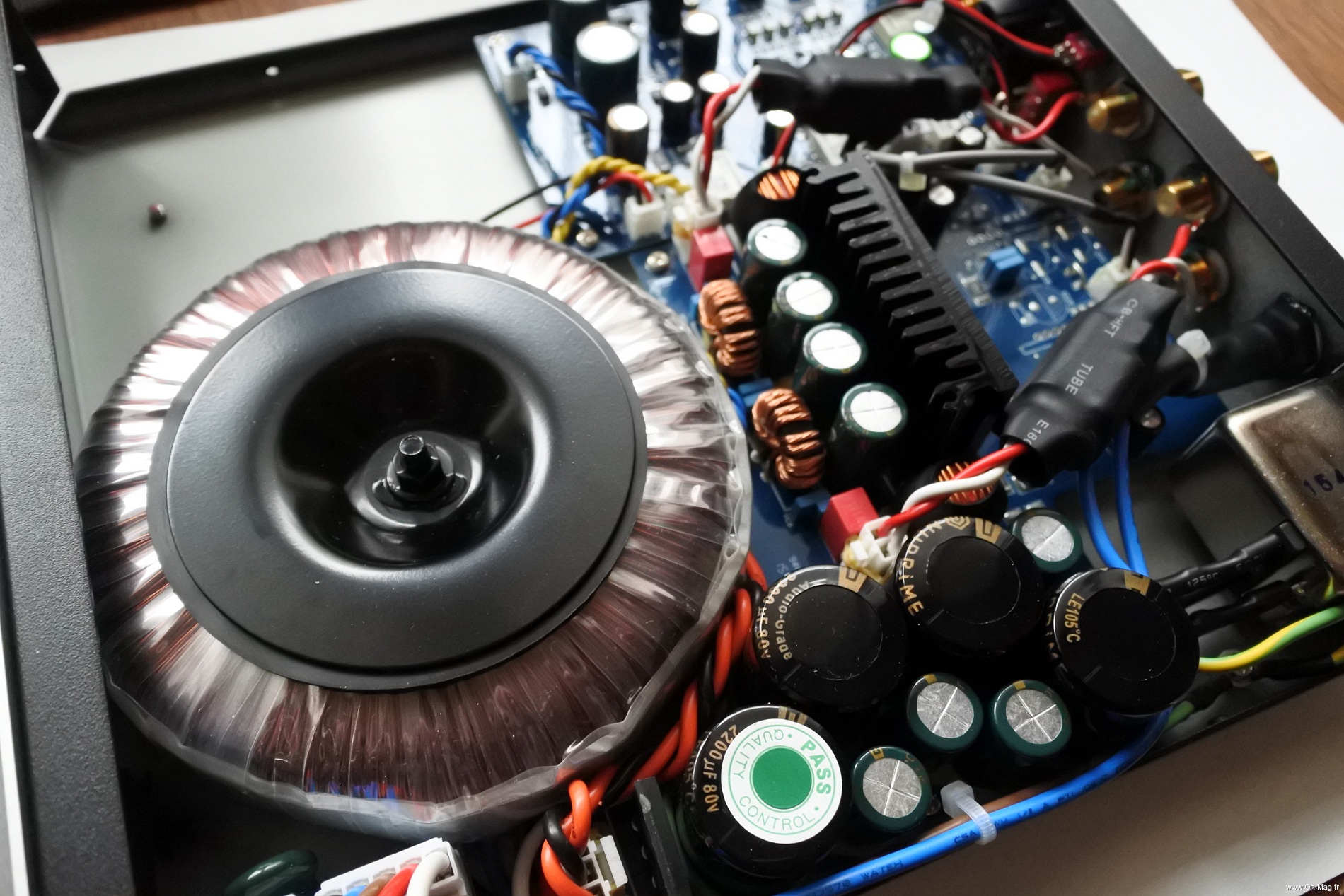

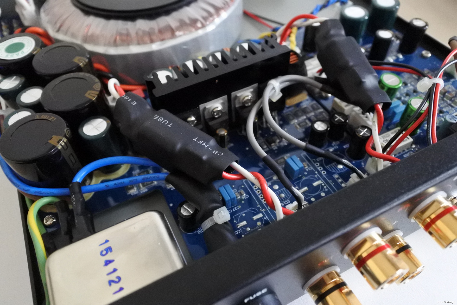

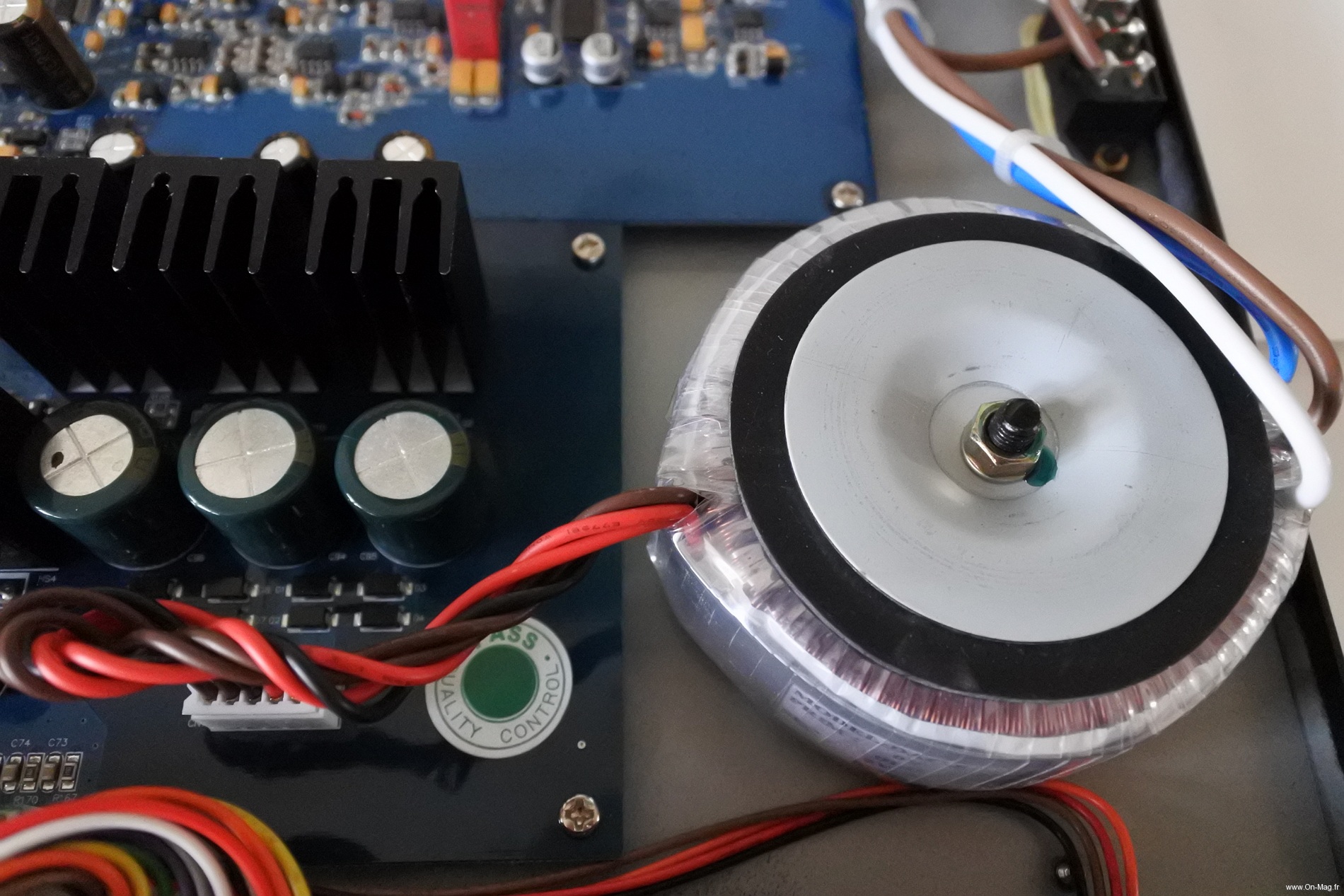

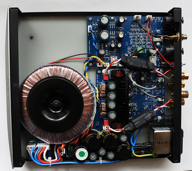

Une fois le capot retiré, nous découvrons un agencement des composants très bien fait. De ce côté, nous pouvons tirer notre chapeau à l’équipe NuPrime, le montage est rationnel et aucune place n’est perdue. La  première chose saute aux yeux, c’est la taille du transformateur torique, un modèle de chez Webb Electric de 40VA tandis que les condensateurs de filtrage sont fabriqués pour NuPrime sous un cahier des charges (4 x 2200µF/80V). Pour la partie amplification, le STA-9 ressemble au modèle ID-8 avec un étage d’entrée à transistors JFET fonctionnant en Classe A (un peu comme un amplificateur à tubes et ses triodes en entrée) à haute impédance.

En effet et pour les plus techniciens de nos lecteurs, depuis cette nouvelle classe d’appareils n’a pas obligatoirement une bonne réputation auprès des audiophiles, pensant qu’il agit d’une sorte d’amplificateur de type numérique. La marque française Devialet avec son système ADH a depuis quelque peu bougé les lignes. En réalité, les signaux en entrée sont modulés en une série d’impulsion, une opération inversant dans le signal analogique de puissance qui va alimenter les enceintes. Il n’y a rien de numérique dans cette opération contrairement aux idées reçues. Les circuits du STA-9 travaillent à des fréquences très élevées 500kHz, c’est-à-dire bien au-delà du taux d’échantillonnage de 44.1kHz alors que la plupart des circuits reprenant cette classe d’amplification ne dépassent pas les 300kHz. A ces fréquences, les transformateurs et les condensateurs travaillent beaucoup plus efficacement, ce qui rend possible de réduire leur taille. NuPrime revendique pour cet amplificateur une bande passante extrêmement large, un facteur d’amortissement très haut, un taux de distorsion très bas et une totale absence de déphasage. Précisons pour finir que pour le DAC-9 comme pour ce bloc d’amplification, un filtrage secteur est déjà installé dès la prise secteur femelle d’entrée, il est donc parfaitement inutile d’en ajouter un second, externe cette fois, cette opération risquerait de nuire à la qualité sonore de l’ensemble.

Voilà un couple qui tranche avec les autres appareils de ce guide. Il représente, d’une certaine façon, une nouvelle génération d’amplification où le numérique est mis particulièrement à l’honneur tout comme l’encombrement qui doit rester faible. Cet ensemble DAC-9 et STA-9 est facilement pilotable depuis la télécommande, certes, sommaire, mais bien utile.

  • Connectique d’entrée : 1 USB (PCM 384kHz-DSD256 en natif), 1 S/PDIF + 1 optique (PCM 192 kHz-DSD64 sous DoP), 1 AES-EBU XLR, 1 analogique, 1 USB A (Idevice, option Bluetooth ou récepteur Wifi)
  • Résolution : 16/32 bits
  • Distorsion harmonique + N : 0.0005%
  • Rapport signal/bruit : > 113 dB
  • Bande passante : 10Hz à 80 kHz
  • Connectique de sortie : 1 paire asymétrique RCA, 1 paire symétrique XLR, 1 optique
  • Dimensions : 235 x 281 x 55 mm (LxPxH)
  • Poids : 2.3kg
  • Prix : 800 € (finition noire ou argent)
Spécifications techniques NuPrime STA-9 :
  • Puissance : 2 x 120W et 1 x 290W (4 & 8 ohms)
  • Connectique : 1 paire asymétrique RCA et 1 symétrique XLR
