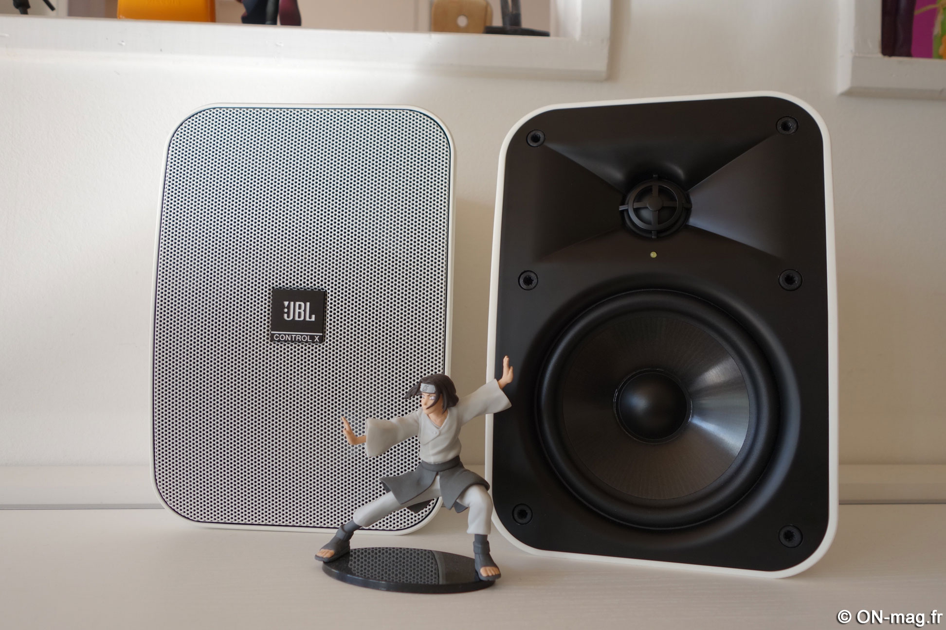

Les JBL Control X sont des enceintes compactes, que l'on peut qualifier de modèles de bibliothèque, fonctionnant en deux voies, à partir de deux haut-parleurs, un tweeter et un boomer accordé en bass-reflex. Elles existent en version passive (sans amplis intégrés) à 300 € la paire et en version active avec liaison Bluetooth, Wireless (sans-fil), à 600 € que nous testons ici.

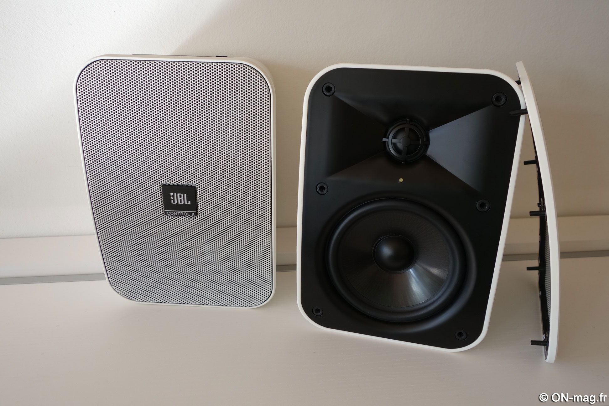

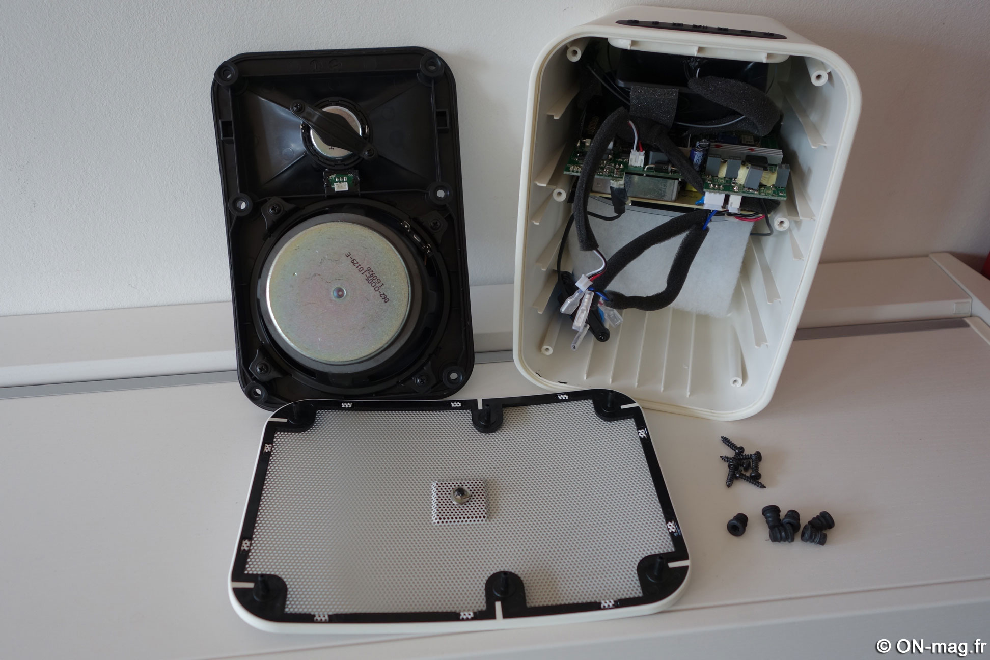

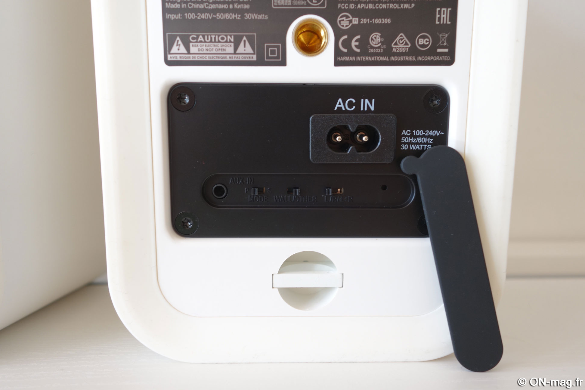

"Tout temps" ne signifie pas que ces enceintes sont complètement étanches. À l'extérieur, il est conseillé de les installer sous abri ou sous un débord de toit par exemple. Cependant, elles ne craignent pas quelques gouttes de pluie, des éclaboussures, l'humidité, la chaleur ou le froid. Leur coffret est réalisé à partir d'une coque en plastique noble, de bonne épaisseur (5 mm), comportant de nombreuses aillerons internes de raidissement et présentant une finition extérieure matte bien lisse. L'évent bass-reflex arrière à des embouchures évasées afin d'optimiser les flux d'air. Il est légèrement relevé et courbé vers le haut pour éviter que de l'eau puisse couler vers l'intérieur.
À l'avant entre le baffle rapporté et la coque se trouve un épais joint en caoutchouc d'étanchéification. Complété par un second bandeau de caoutchouc à l'arrière, il protège aussi le coffret des chocs.

Des haut-parleurs de très belle facture pour des enceintes à ce prix

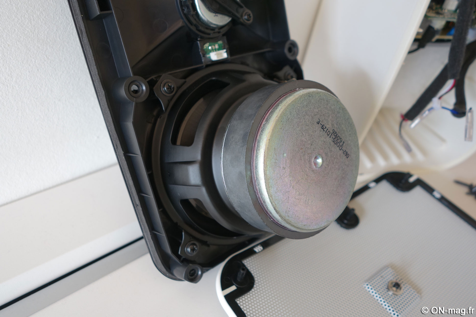

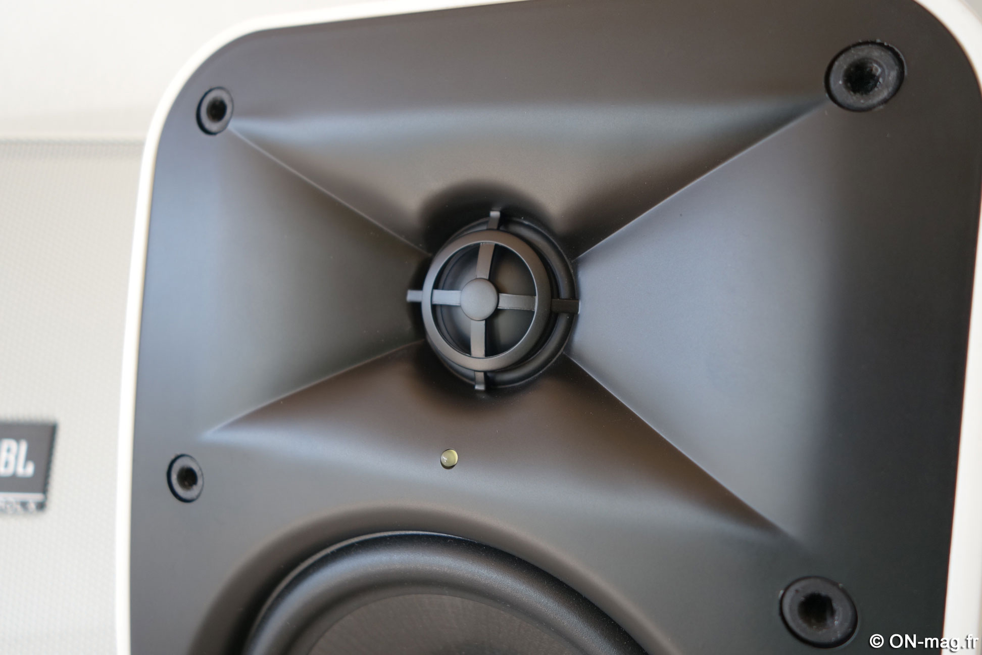

Fidèles à la réputation de la marque, les haut-parleurs des Control X sont naturellement des modèles conçus et fabriqués spécifiquement par JBL à partir de ses technologies propriétaires. Le boomer de 13,5 cm de diamètre est équipé d'une membrane en polymère chargé de graphite et d'un gros moteur à aimant ferrite de 9 cm de diamètre. Le tweeter est à aimant néodyme et dôme céramétallique de 25 mm. Il est logé derrière une lentille de mise en phase et au fond d'un guide d'onde (presque un petit pavillon) optimisant le rendement et la directivité.

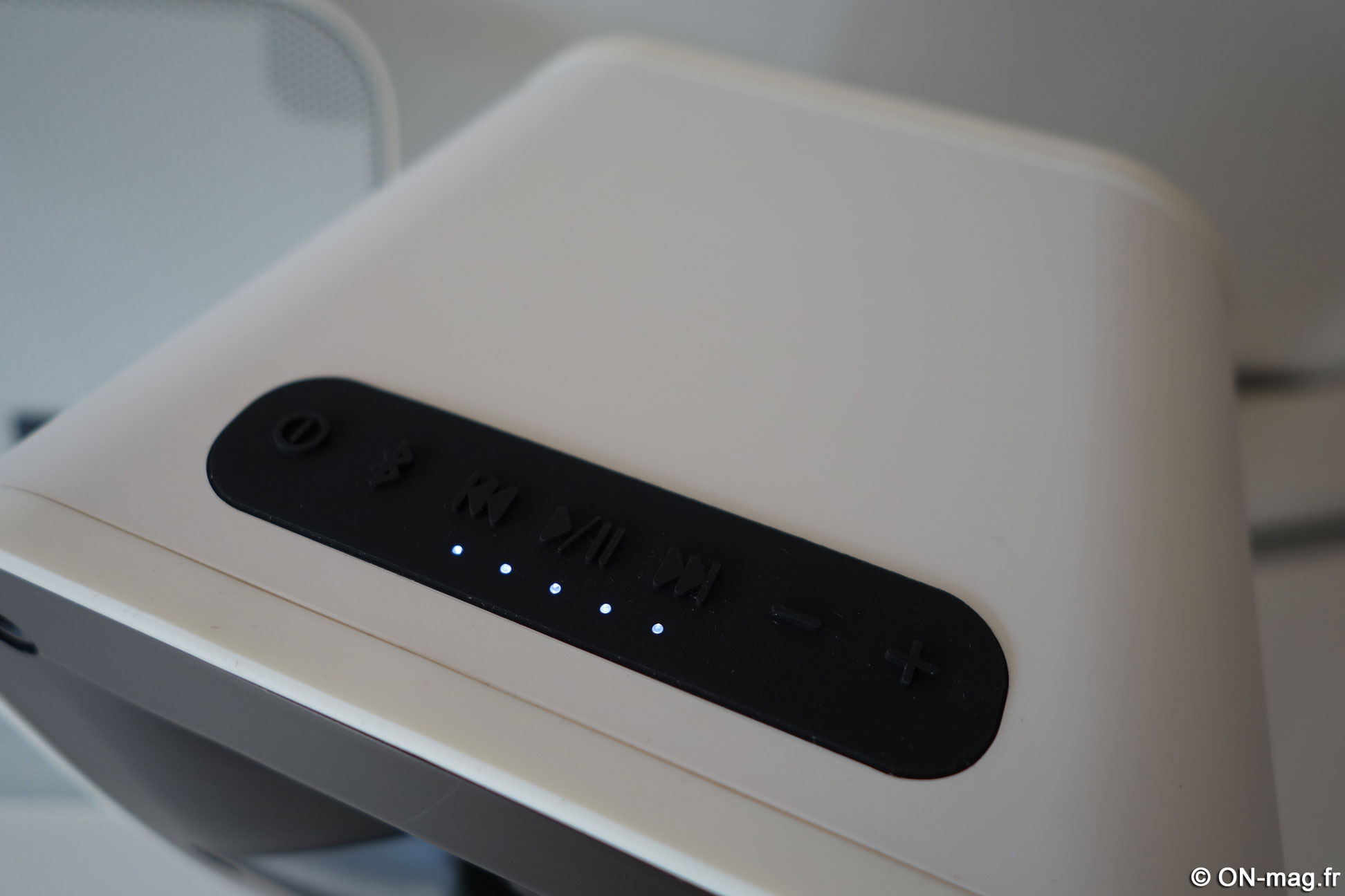

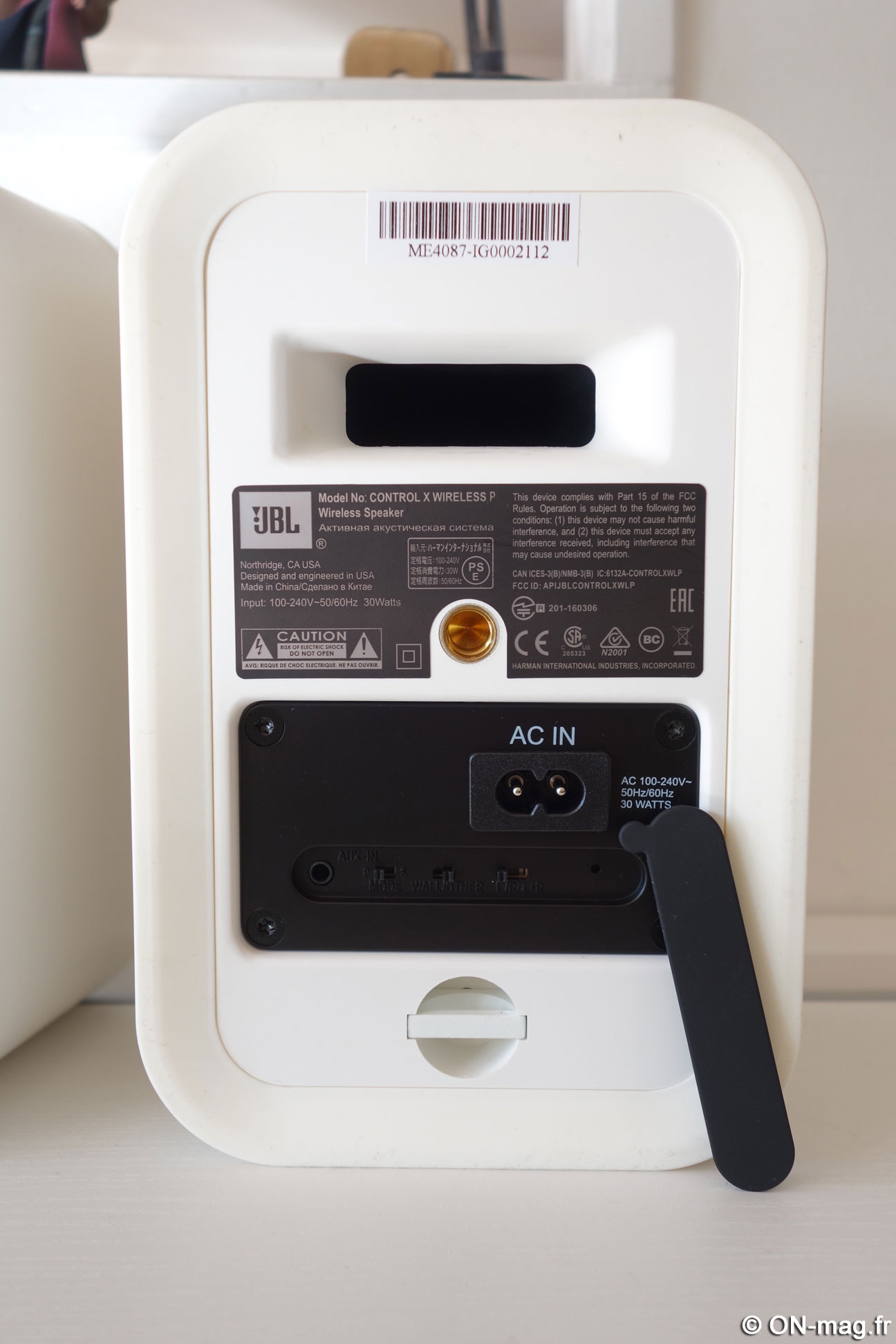

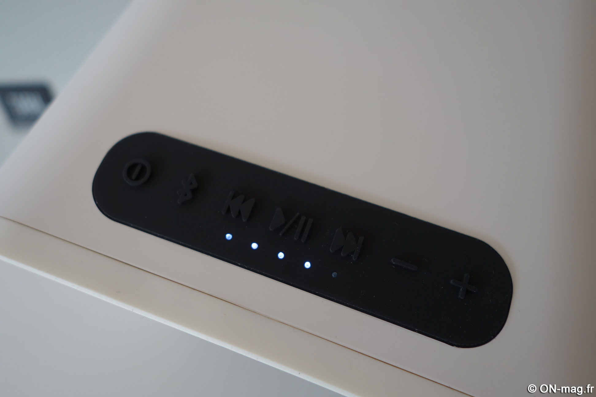

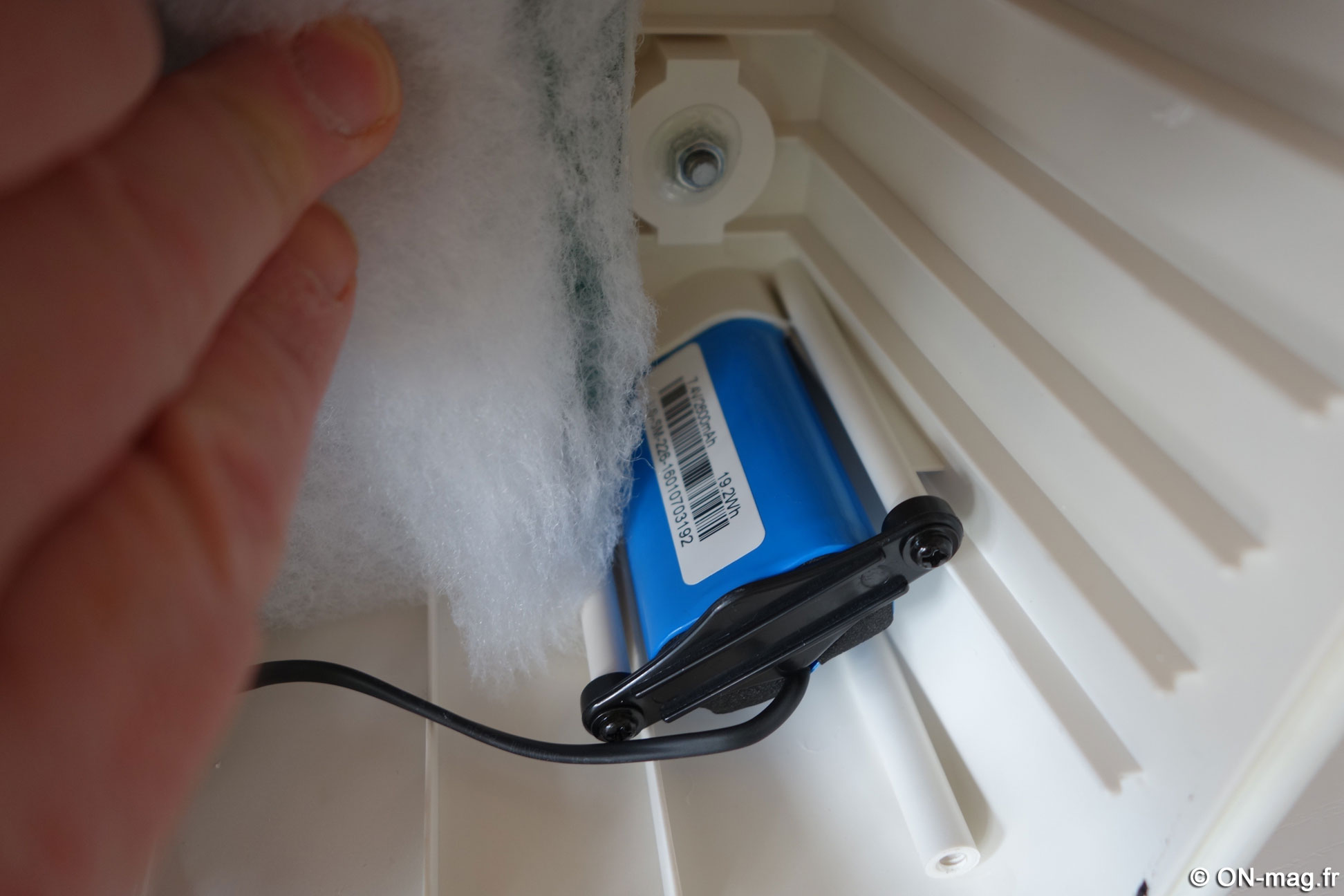

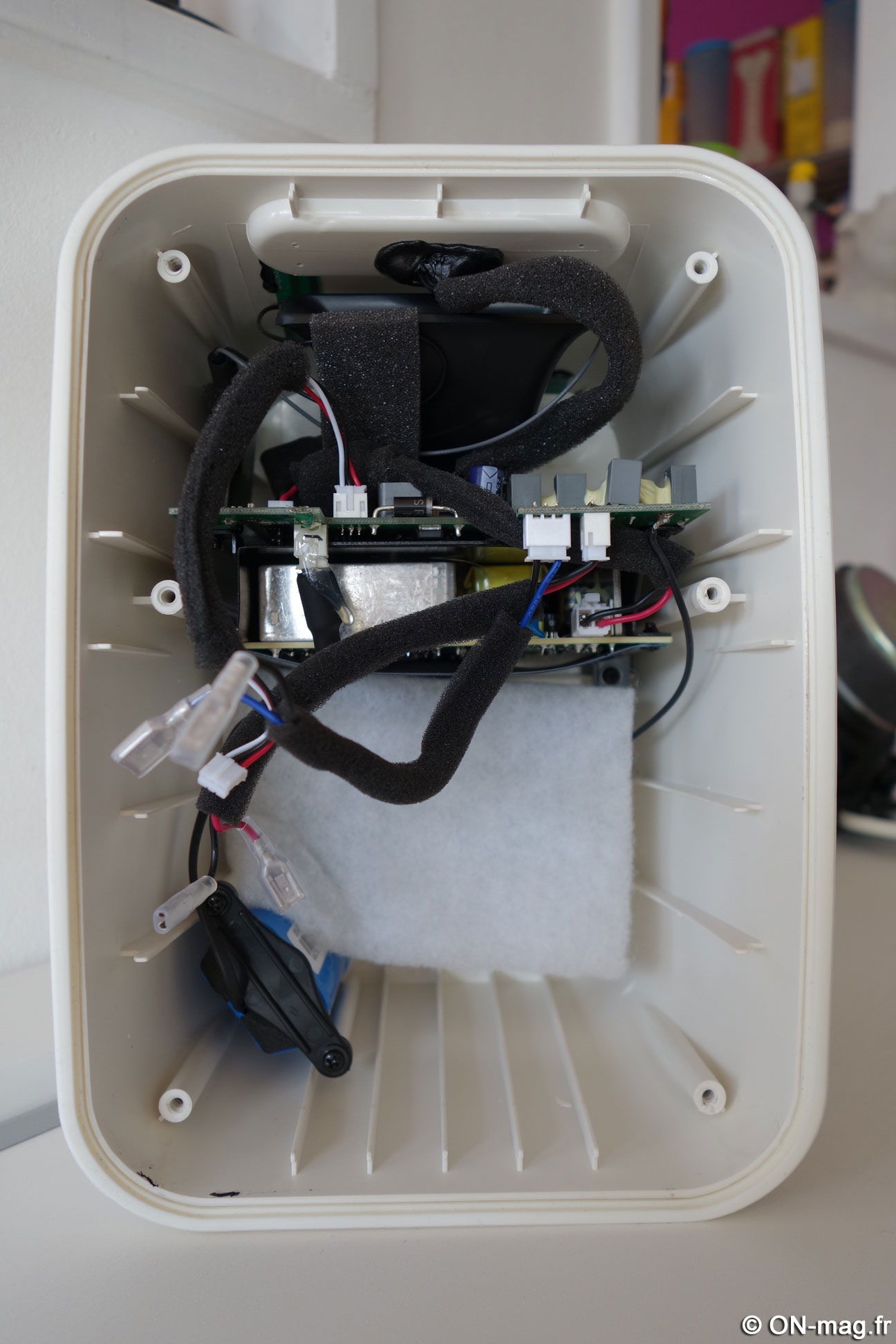

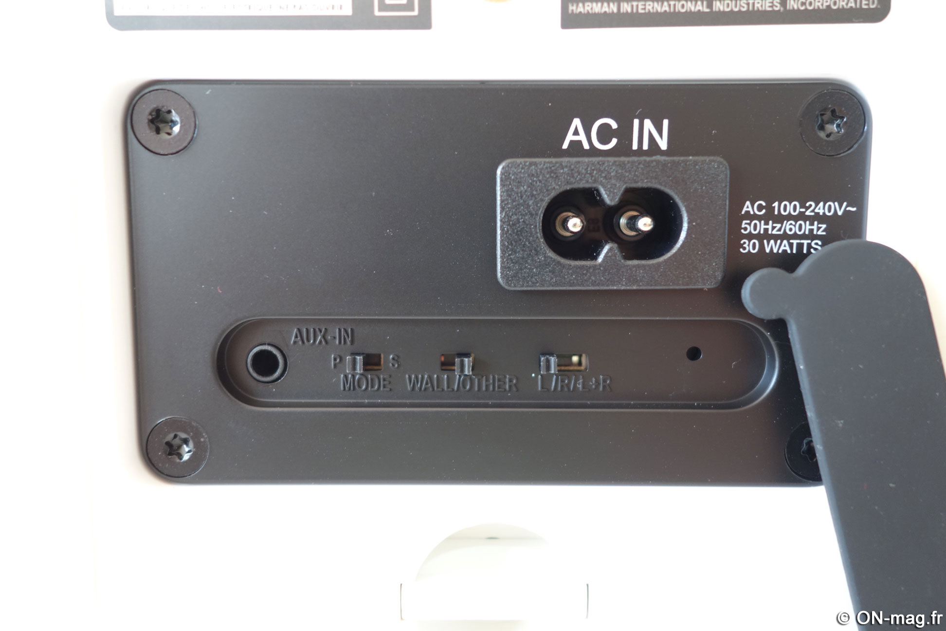

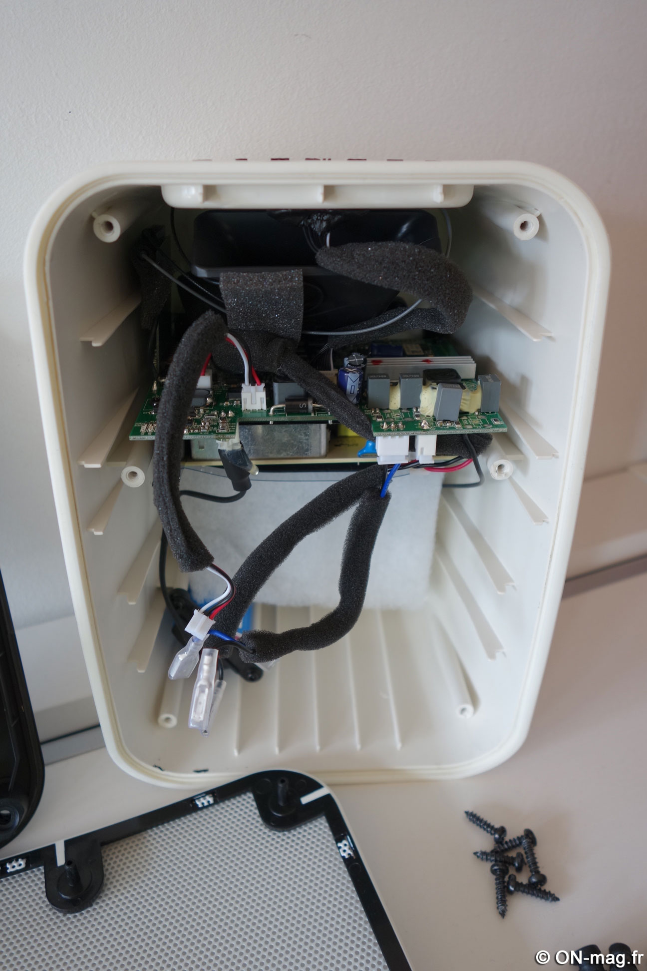

Dans la version active des JBL Control X, chaque enceinte intègre son propre module d'amplification de 30 watts et communique avec l'autre en sans-fil jusqu'à une distance de 30 mètres. Chacune s'alimente directement sur le courant secteur, mais peut également fonctionner sur sa batterie de 2600 mAh, donnée pour autonomie de 4 heures. Les deux enceintes possèdent un sélecteur à l'arrière donnant la possibilité de les affecter au canal gauche ou droit ou encore de les faire travailler en mono. Cependant, elles ne sont pas identiques. Une d'entre elles seulement dispose sur son sommet d'un pavé de commandes protégé par un bandeau de caoutchouc. Ces commandes permettent la mise sous tension, l'activation du Bluetooth et le réglage de volume. Sur la même enceinte, à l'arrière, est présent la prise mini-jack, encore une fois protégé par un bandeau de caoutchouc amovible, pour une source auxiliaire. Tout semble donc avoir été parfaitement pensé et nous allons voir que, pour ce qui concerne les performances acoustiques, un excellent travail de mise au point et d'optimisation a été réalisé par les ingénieurs de chez JBL.
