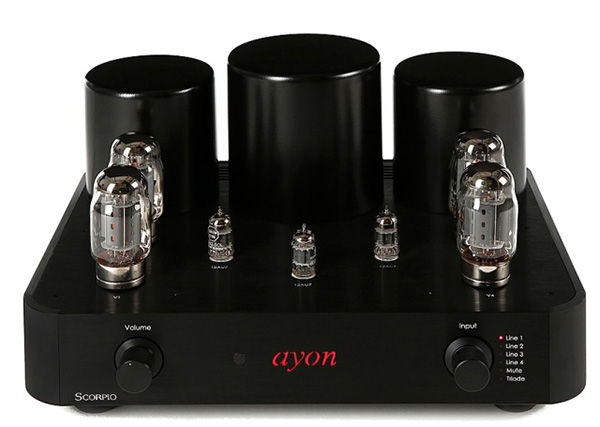

Un ampli au look "essentiel"
Faire le tour du Scorpio est rapide, en faire l’éloge du design est une autre affaire. Il semble taillé dans du métal brut et rien n’est fait pour séduire l’œil manifestement. Cependant ce châssis, d’un noir profond, est bâti en aluminium anodisé de forte épaisseur, un matériau choisi pour ses propriétés anti-vibratoires et non-magnétiques, il est totalement assemblé à la main chez Ayon. La face avant est tout aussi sobre pour ne pas dire « rustique ». Elle ne compte qu’un potentiomètre de volume et le sélecteur de source, la télécommande ne reprendra que le contrôle du premier bouton, pas l’autre. Une rangée de led sont placées à la droite du sélecteur de source, elle indique également si la fonction Mute est enclenchée et si l’appareil fonctionne en mode triode ou pentode. Nous allons revenir sur ce point plus loin. L’arrière est du même tonneau. On y aperçoit les 5 paires de RCA pour les entrées haut niveau, le double bornier enceinte avec des prises dorées à l’or, le commutateur qui commandera le mode de fonctionnement de l’appareil dont nous venons juste d’en énoncer le principe : pentode ou triode. Cette manipulation est à faire une fois l’ampli éteint. Juste à côté, nous voyons un petit trou marqué Bias-Setup qui surmonte une petite fenêtre.
Sur le dessus de l’appareil, trois énormes cylindres occupent une bonne partie de cette surface. Il s’agit des deux transformateurs de sortie et celui de l’alimentation. Le poids de l’appareil s’explique par la présence de ces trois « tours ». Interrogés, les ingénieurs de chez Ayon nous ont précisés qu’il s’agissait de transformateurs type EI, tous sont plongés dans un mélange particulier à base d’époxy. Pour eux, c’est la meilleure matière pour amortir et empêcher toutes vibrations parasites, cette technique rendant le son bien meilleur. Il offre en plus une excellente isolation des interférences RFI/EMI plus particulièrement pour celui dédié à l’alimentation générale un transformateur qui produit des tensions parfaitement séparées et isolées aux différents étages de puissance. Le courant est, lui-même filtré en amont. Et nous en arrivons aux tubes : pièces maîtresses aux côtés de ces trois transformateurs.
Lorsque nous sortons l’appareil de son emballage, nous avons aussi en main 7 tubes (1 pour le gain en entrée, deux drivers et 4 KT88 sur lesquels le nom Ayon apparaît. La raison de la présence du nom de la marque s’explique par le fait que ces KT88 sont fabriqués sous la direction de Gerhard Hirt par l’usine chinoise Shugaung qui a dû suivre les recommandations de ce « fou » des tubes comme nous a expliqué des ingénieurs de chez Ayon. Basés sur les fameux modèles Black Treasure Shuguang, nous avons pu lire dans un article paru sur le Web que ces tubes verraient leur enveloppe en verre recouverte de particules de carbone (Shuguang parle d'un alliage de polymère) afin de mieux concentrer les électrons dans l’anode. Un autre matériau serait aussi utilisé : Super Alloy, qui aiderait à maintenir les paramètres électriques des tubes pour une plus grande longévité. Ayon a porté également une attention particulière aux socles de ces tubes qui sont traités au beryllium avec des contacts en cuivre très pur. Des socles fabriqués par Ayon d’ailleurs.
Les trois autres doubles triodes 12AU7 ou ECC82 (déphaseur et gain) sont de la même origine et donc fabriqués par le chinois Shugaung. Et c’est là qu’intervient le Bias-Setup. Effectivement et contrairement à beaucoup d’autres électroniques à tubes, l’utilisateur n’a aucune possibilité de régler le courant (appelé Bias) qui traverse les tubes au repos si ce n’est via le petit bouton-poussoir du Scorpio qui se trouve à l’arrière. Une fois enclenché et l’ampli allumé, un réglage de Bias automatique va s’enclencher, l’opération durant une dizaine de minutes. Dans la petite fenêtre, une suite de chiffres apparait, elle indique les différents courants appliqués aux tubes comme si un tube était défaillant.

Une fois la plaque du dessous retirée, le Scorpio montre ses entrailles. Malgré un câblage apparent assez conséquent, Ayon a minimisé celui dans lequel les signaux audio sont transportés. Tout le reste est dû aux différents systèmes de protection des tubes et au Bias automatique de l’appareil. Deux transformateurs sont placés au plus près de la prise secteur. Le petit sert au filtrage du secteur tandis que l’autre, plus gros, alimente de façon indépendante (5V) le circuit de contrôle des tubes, l’auto-bias, le système de conversion triode/pentode comme les Leds et le logo Ayon qui s’allume dès la mise sous tension de l’appareil. Il clignote jusqu’à ce que toute l’électronique sera stabilisée et les tubes en état de parfaitement fonctionner. Comme nous l’avons déjà énoncé, le Scorpio peut fonctionner dans les deux modes triode et pentode. Dans le premier cas, il développe 2 x 30 watts, dans le second sa puissance grimpe jusqu’à 2 x 45 watts toujours à partir d’un montage push-pull de 4 KT88. Le mode triode du Scorpio permettra à l’utilisateur de s’approcher de près de la fameuse musicalité des montages Classa A Single Ended (1 seul tube pas canal) que propose les bien connues 300B, 845 et autre mais avec une puissance plus importante. Alors que ces montages ne dépassent pas les 20W, notre appareil d’aujourd’hui offre une trentaine de watts par canal, ce qui peut s’avérer suffisant dans bien des cas. Et si notre utilisateur a besoin de plus de puissance face à des enceintes plus gourmandes, le mode pentode va booster l’écoute de 15 watts par canal supplémentaire. C’est un compromis plutôt acceptable capable de contenter bien des mélomanes.
Par rapport à l’Orion que remplace notre Scorpio, Ayon a fait des choix de simplification comme de retirer le port USB de ce premier modèle. Les ingénieurs ont apporté des optimisations au niveau des transformateurs tant pour celui de l’alimentation que des sorties comme des étages d’entrées. Ils ont tout simplement cherché à créer un ampli qui sonne mieux, peut-on leur en vouloir : pas vraiment.
