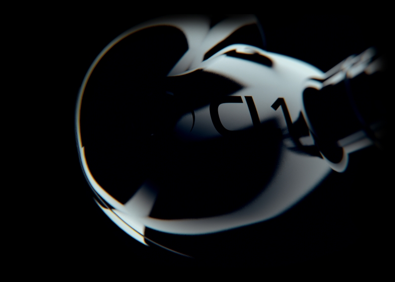

Les écouteurs RHA CL1 Ceramic adoptent, comme leur non l'indique des coques en céramique. Mais rassurez-vous, ce n'est pas de la céramique qui se brise comme du verre au moindre choc. Non, il s'agit d'un composé de dioxyde de zirconium (ZrO2), moulé par injection, ultra résistant, qui présente d'excellente propriété d'absorption des vibrations et résonances.

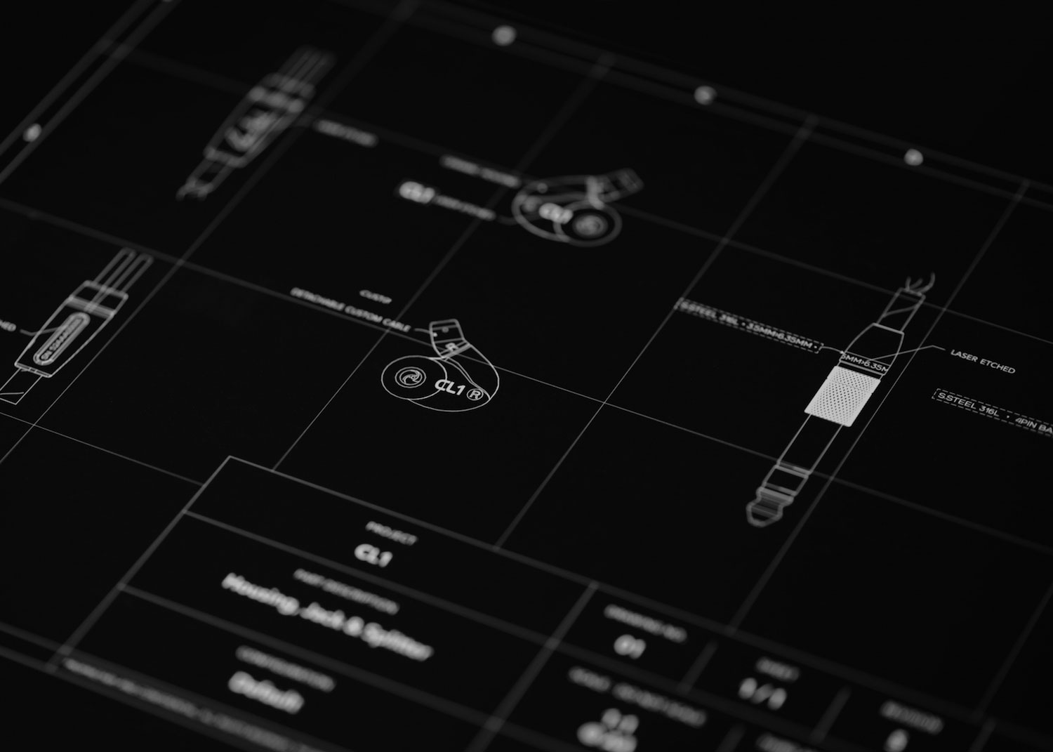

Ces coques, accordées par de mini-ouvertures grillagées, prennent par ailleurs la forme d'oreillettes de scène pour les musiciens. Leurs cordons de raccordement passent au-dessus des pavillons auditifs de l'utilisateur. Ils sont détachables, munis de connecteurs MMCX et deux jeux interchangeables, d'excellente qualité, à conducteurs cuivre/argent sont fournis. L'un est doté d'une prise mini-jack standard, tandis que l'autre adopte une prise mini-XLR symétrique idéale pour fonctionner avec le nouvel ampli casque/DAC portable de RHA, le Dacamp L1.
À l'intérieur des écouteurs, autre innovation, la configuration est de type deux voies avec un premier transducteur de grave et médium de type électrodynamique, puis un second dédié aux hautes fréquences, au-delà de 8 kHz, à membrane plane en céramique qui serait (d'après nos informations) mise en mouvement par principe piézoélectrique.
