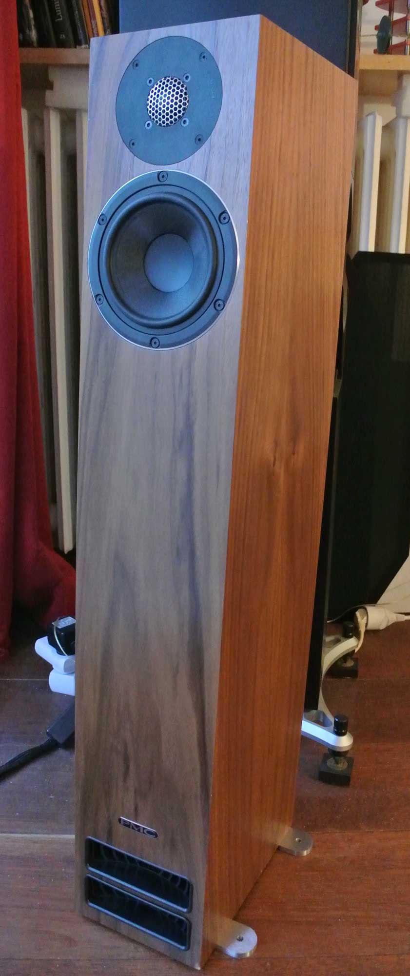

Si la série Twenty fêtait les vingt ans, la toute nouvelle Twenty 5 incarne magnifiquement le quart de siècle de la marque britannique PMC, une marque bien connue du monde professionnel et audiophile. En cinq années, bien des paramètres des Twenty ont été améliorés, les concepteurs ayant tout de même conservé le principe de charge ATL (pour Advanced Transmission Line) avec notamment un tout nouveau évent laminaire baptisé naturellement Laminair. Ce principe acoustique peu usité leur permet sous un format somme toute réduit d’offrir une ampleur sonore assez étonnante à tous les différents modèles de la marque

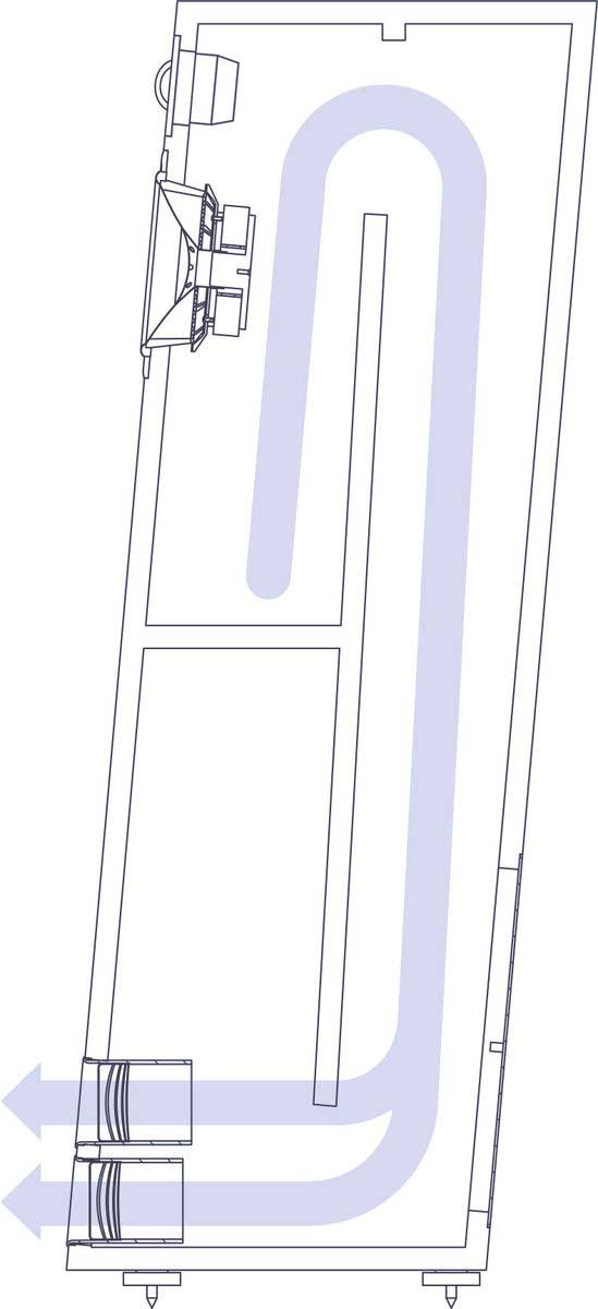

L’un des principes de base de toutes les enceintes PMC est l’adoption d’un principe de charge acoustique dit à ligne de transmission ou encore ATL pour Advanced Transmission Ligne. Ce principe qui remonte à plusieurs décennies (des marques comme Klipsch, 3A, TDL et bien d’autres ayant choisi ce mode de fonctionnement), repose sur l’utilisation d’une sorte de labyrinthe acoustique parfaitement accordé (générallement en quart d'onde) qui sert de charge arrière au haut-parleur de grave. Il procure à l’enceinte une réponse en fréquence beaucoup plus importante dans le bas du spectre. Et si cela semble simple sur le papier, la technique de ligne de transmission est exigeante sur plusieurs points. Le woofer doit avoir un très bon comportement mécanique comme le réglage de la longueur du labyrinthe bien calculée et l’amortissement parfaitement optimisé. En effet, cet amortissement permet de diminuer les distorsions harmoniques à la fréquence de résonance du haut-parleur plus celle de la ligne de transmission créant de fait des résonances parasites. Un amortissement bien étudié réduit l’amplitude de ces perturbations tout en optimisant la réponse globale en fréquence de l'enceinte. Son importance est donc de tout premier ordre.
Toutes ces raisons font que beaucoup de fabricants préfèrent adopter des charges bass-reflex, plus aisées et économiques à concevoir, avec un simple évent tubulaire pour permettre au hau-parleur de fournir plus de niveau en abaissant sa fréquence de résonance et en récupérant l'énergie de son onde arrière.
PMC, n'a donc pas choisi la voie de la facilité mais persévère et perfectionne sa technologie depuis maintenant 25 ans. Dans le cas de la colonne PMC Twenty 5-23, le constructeur a tapissé toutes les parois internes des ébénisteries d’une sorte de mousse synthétique de type alvéolaire, de celle que l’on retrouve parfois pour insonoriser les pièces d’écoute. La structure des caisses est en outre fortement renforcée et rigidifiée par la présence des parois internes formant le labyrinthe de la ligne de transmission ATL.
Deux embouchures d'évents laminaires/tubulaires ultra optimisés pour un écoulement sans remous des flux d'air

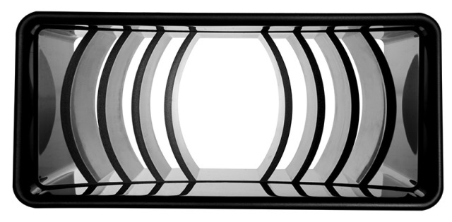

Comme indiqué plus haut, cette nouvelle série Twenty5 succède à la Twenty, de nombreuses améliorations ayant été apportées à cette nouvelle génération d'enceintes Hi-Fi. Tout d’abord, et cela explique le chiffre "2" de la référence 5-23, les modèles colonnes (5-23, 5-24 et 5-26) arborent maintenant deux évents laminaires tout à fait spéciaux qui sont le fruit des recherches d’Olivier Thomas sur la réduction des turbulences en sortie d’évent, permettant ainsi à l’air de circuler beaucoup plus librement. A y regarder de plus près, nous voyons bien que ces évents se sont enrichis de pièces verticales placées suivant un dessin très étudié. Ces séparateurs vont en réalité réguler la vitesse d’écoulement de l’air en sortie opérant une plus grande rapidité et une dynamique bien supérieure des fréquences basses par rapport aux modèles précédents.

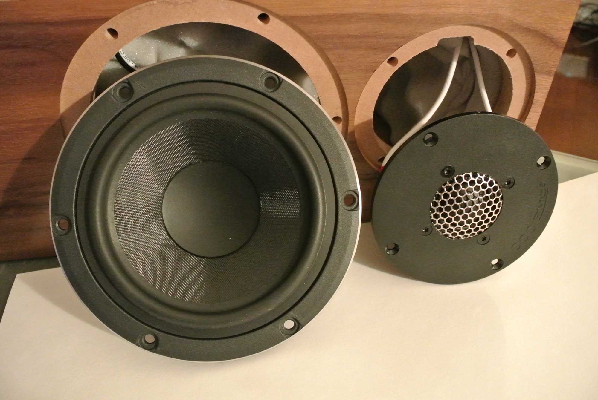

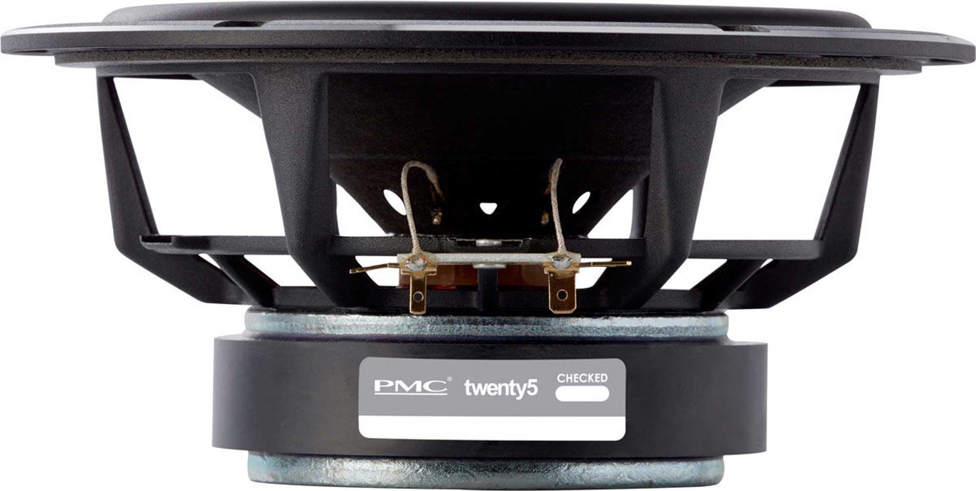

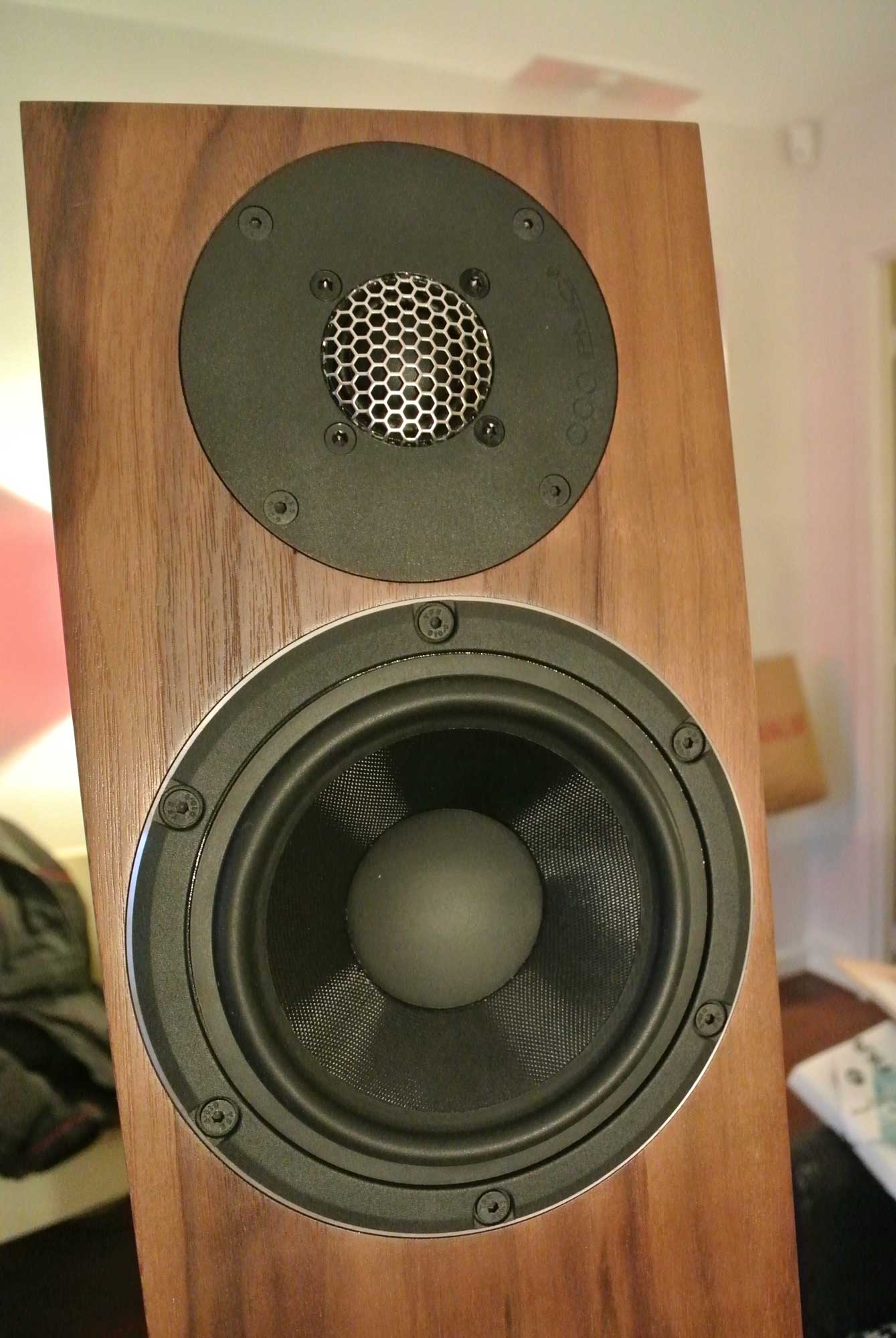

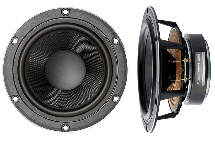

D’autre part, le haut-parleur de médium/grave de la PMC Twenty 5-23 a été, lui aussi, largement refondu. Même s’il reste de dimensions similaires (14 cm de diamètre) aux anciens HP de la gamme Twenty avec un saladier en alliage léger moulé sous pression très rigide, sa membrane est très différente.
PMC qui était un farouche adepte de la pulpe de cellulose a conçu, en collaboration avec SEAS, son partenaire Danois de toujours, un tout nouveau diaphragme appelé G’Weave. Il s’agit là, et c’est une véritable rupture pour cette marque, d’un cône à base de fibre de verre et de papier. Plus rigide et résistant que le papier utilisé seul, ce nouveau transducteur peut fournir des niveaux de pression plus élevés grâce à des excursions bien plus grandes. Nous comprenons mieux l’origine de la technique laminaire développée par Olivier Thomas face à ce changement de diaphragme. Le débit d’air va être plus élevé et donc risque de créer également des turbulences supplémentaires donc des colorations indésirables. Cette technique a été, dans un premier temps, développée pour le modèle monitoring très haut de gamme QB1, elle se décline maintenant sur les modèles d'enceintes Hi-fi pour le grand public.

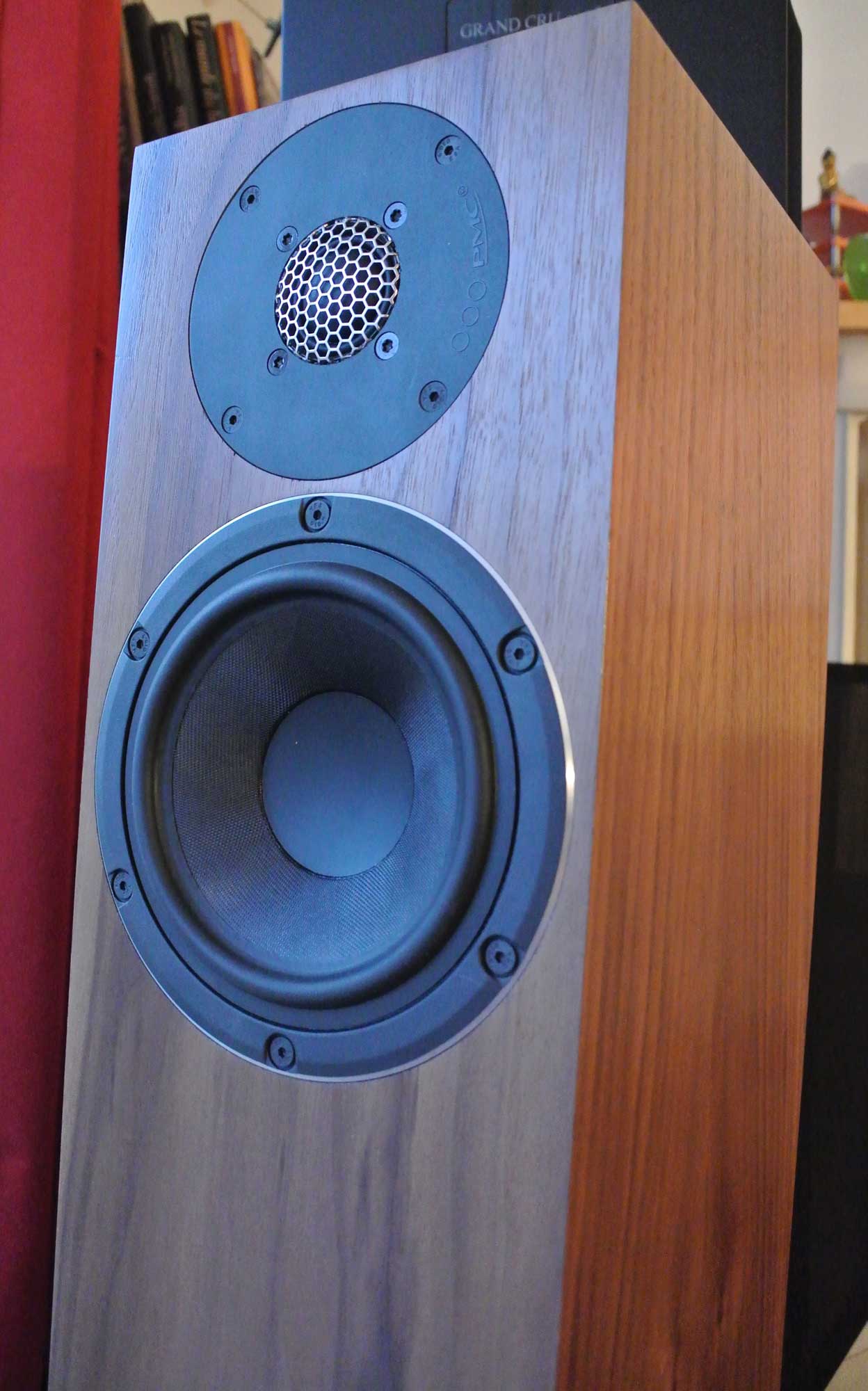

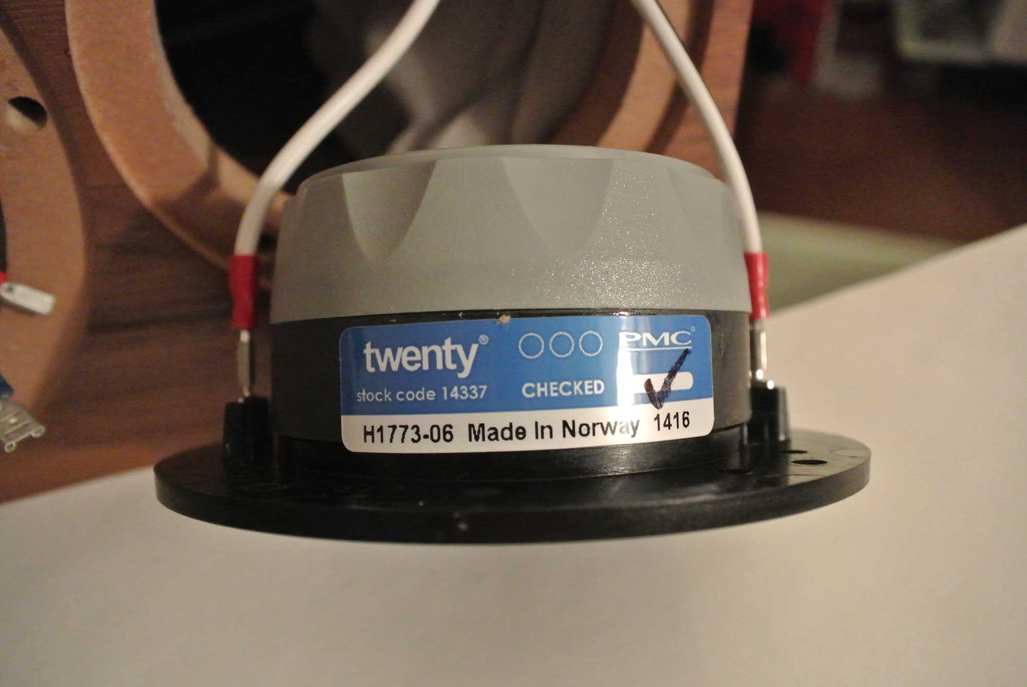

Le tweeter est toujours un dôme souple de 27 mm de diamètre conçu en étroite collaboration avec SEAS (Sonolex). Il est très similaire aux modèles d’avant si ce n’est une modification de la grille de protection, celle-ci améliorant la dispersion du son. Il est doté également d’une chambre arrière de décompression toute nouvelle et d’un refroidissement à base de ferrofluide ; un liquide chargé de particules ferreuses permettant de transmettre de l’électricité à la bobine tout en évitant échauffement et compression dynamique.

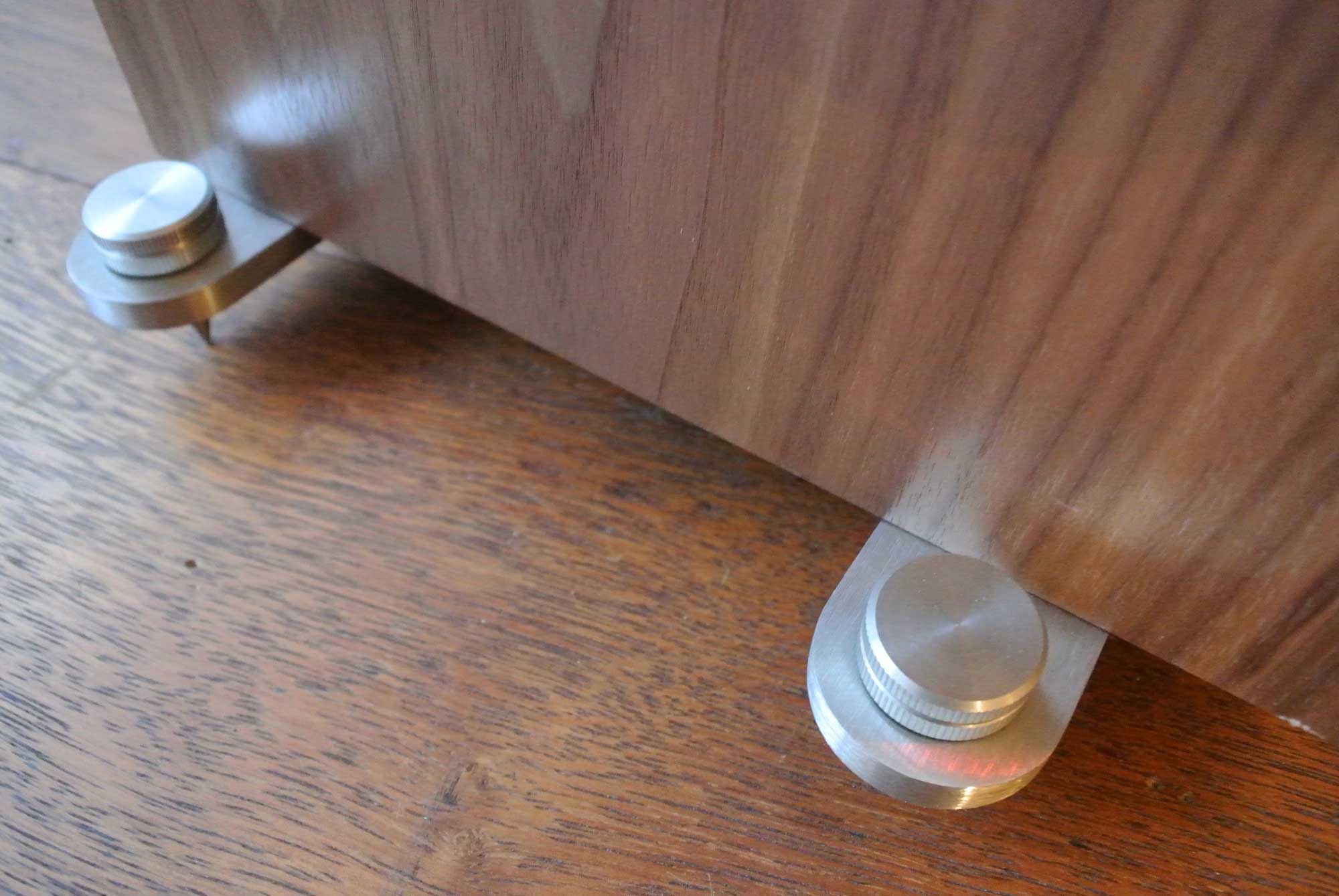

On notera également que l’embase de l’enceinte est, de son côté, toute nouvelle. PMC a en effet amélioré l’empiétement de cette colonne Twenty5-23 grâce à l’ajout d’un système d’absorption des vibrations. Il est formé de deux barres en métal de 1 cm d’épaisseur qui se fixent sous l’enceinte non sans leur avoir intercalé 4 rondelles de liège. Ces barres se terminent par des pointes de découplage réglables par le dessus. Ainsi, suivant la distance et la hauteur du point d’écoute, il est possible de régler l’inclinaison vers l'arrière des Twenty5-23.

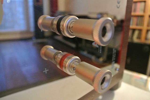

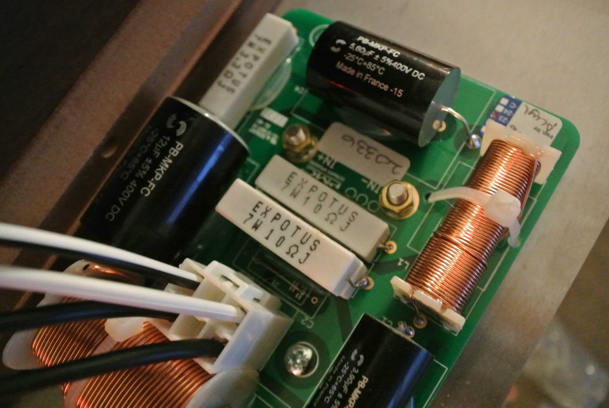

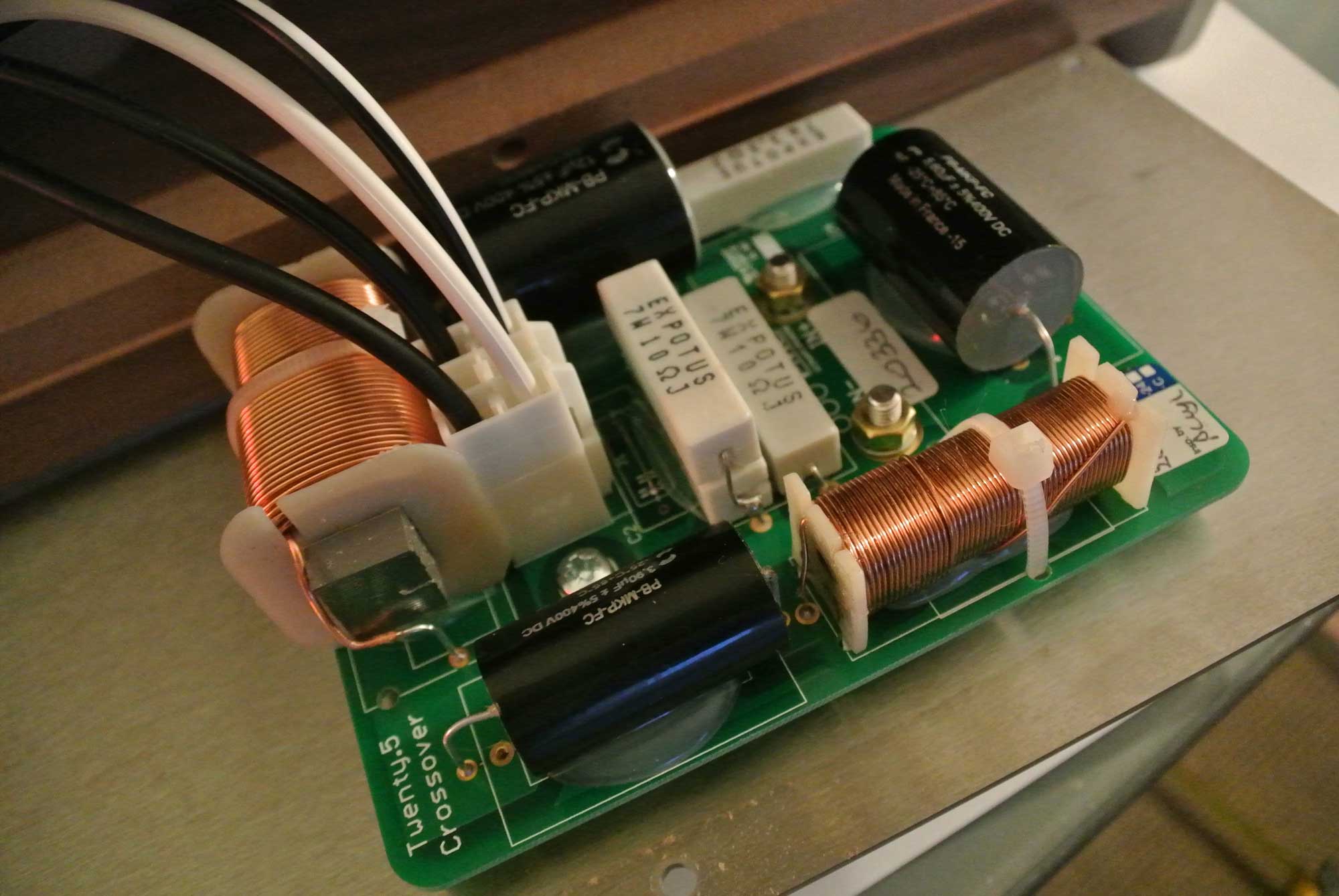

Enfin, le bornier fait partie, lui aussi, des améliorations apportées à cette nouvelle série Twenty5. Toujours adossées à une large plaque en métal chromé, les bornes + et – sont désormais faites à partir d’un alliage de cuivre et de rhodium. En dévissant cette large plaque, le filtre de 4ème ordre apparaît. Il ne comprend que des éléments de haute qualité comme des condensateurs au polypropylène MKP, des résistances Vishay et de selfs sur noyau de forte puissance. Tous ces composants sont montés sur une unique carte en fibre de verre et reliés entre eux par des pistes de fortes épaisseurs. Seul l'habillage des ébénisteries ne change pas avec 4 finitions disponibles : laquée noire ou placage bois (chêne, noyer, Amarone). Les parois internes sont également plaquées. Grâce à leur technologie de charge, les colonnes Twenty5-23 restent de dimensions extrêmement compactes : 90 x 132 x 160 cm malgré un niveau dans le bas du spectre digne d’une enceinte de bien plus large format.
