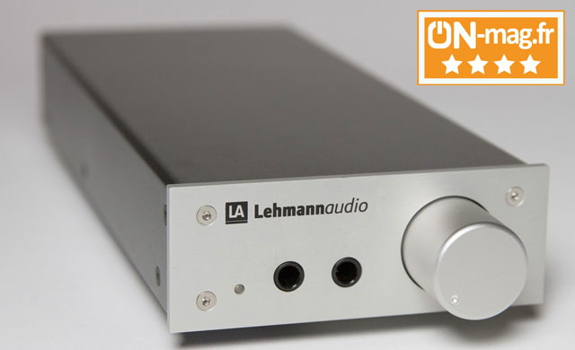

Un design épuré, pour la bonne cause
Si les grands principes qui gouvernent la conception des produits Lehmann trouvent leurs fondements dans la recherche du meilleur son qui soit, il en est un autre tout aussi prégnant : la sobriété de présentation. Le Linear D de ce test reprend donc exactement le même châssis que ses frères avec un coffret en métal amagnétique de 2 mm d’épaisseur qui donne le sentiment d’avoir un appareil d’une solidité indéfectible. Ce coffret repose sur des supports ayant fait l’objet d’une attention toute particulière : trois pieds dits "SSC" garantissant une grande immunité face aux vibrations parasites. Et si cette démarche peut faire sourire pour un ampli casque, sachez que les caractéristiques des composants changent suivant leur température bien sûr, mais aussi leur comportement vibratoire. Compte tenu de la qualité de certains d’entre eux dans le Linear D, cette attention a toute sa raison d’être.
RETROUVEZ TOUS NOS TESTS D'AMPLIS CASQUE.
Ampli casque, préampli et convertisseur numérique/analogique

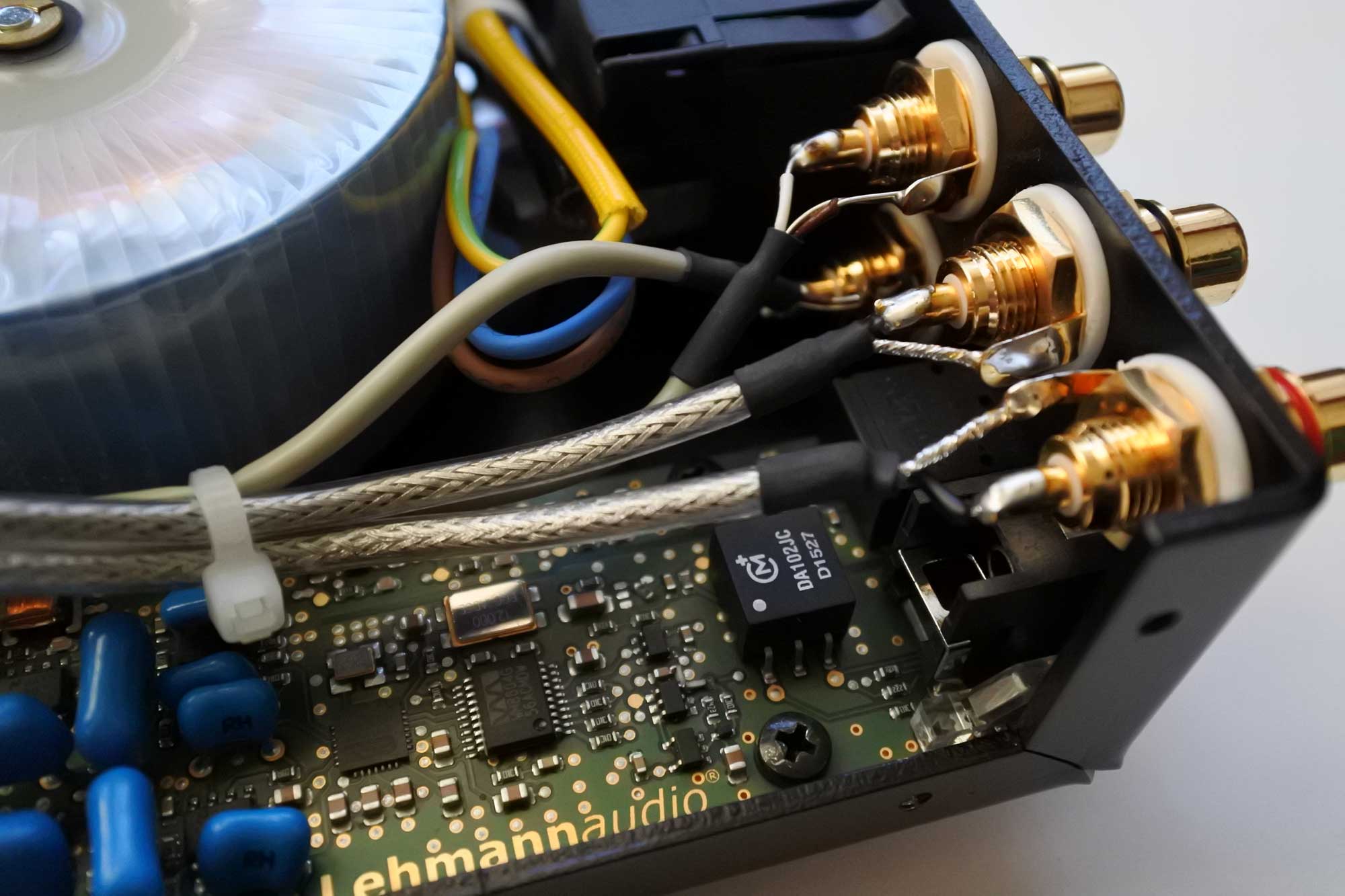

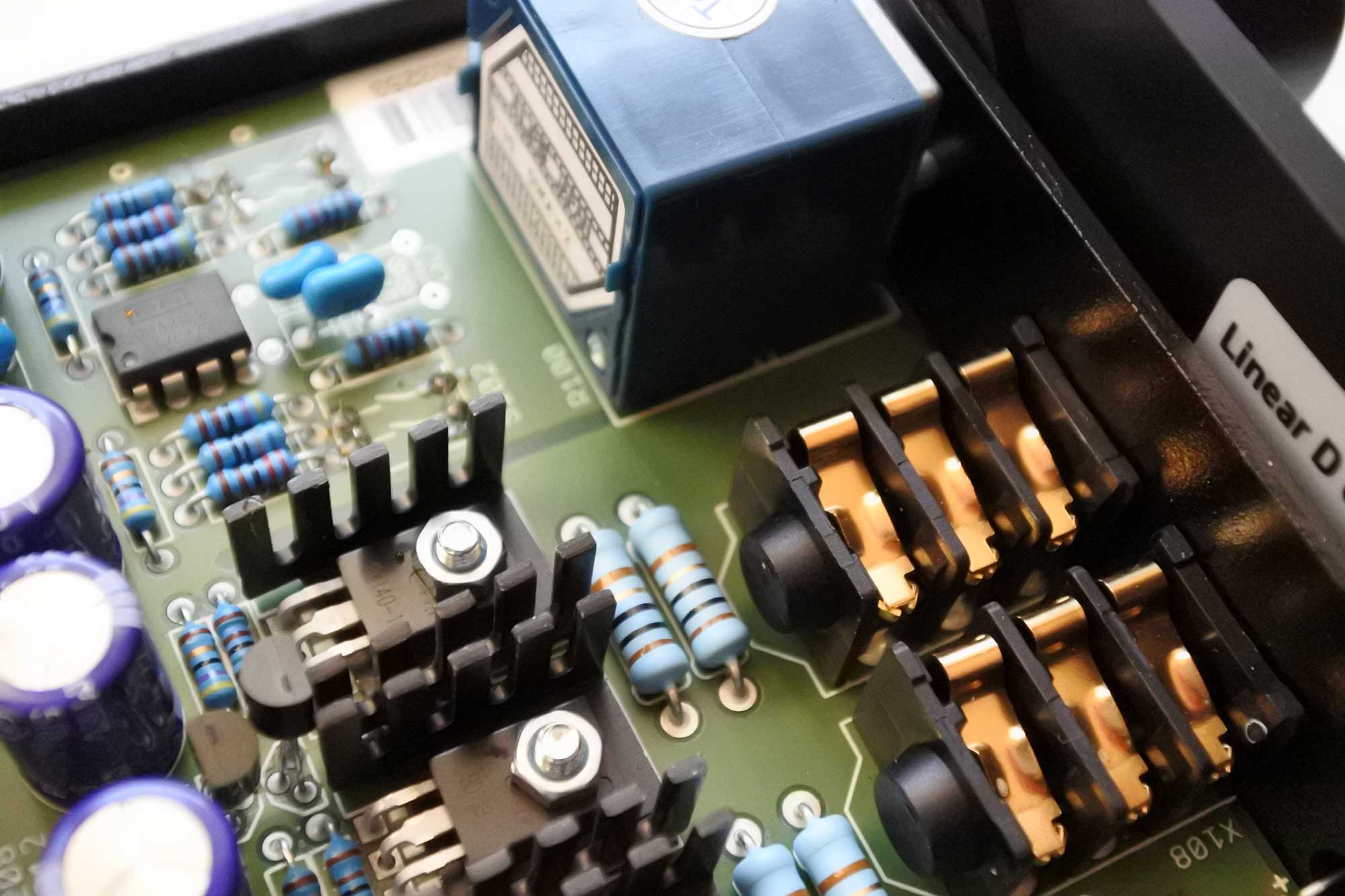

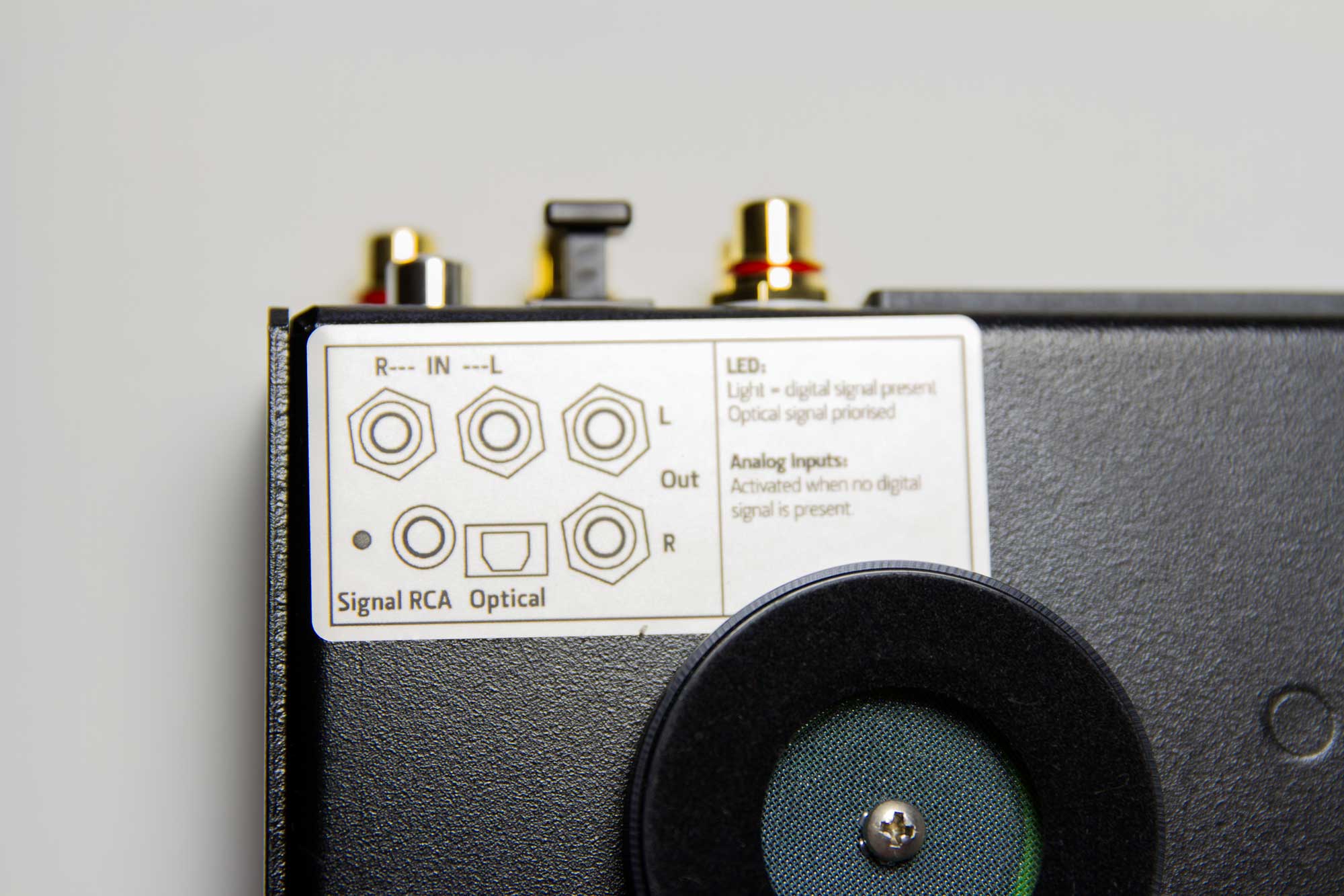

La face avant d'une épaisseur de 4 mm accueille deux sorties casques sur jack 6.35 mm à lamelles dorées à l’or fin (des modèles haut de gamme de chez Neutrick) et le potentiomètre de volume en aluminium massif qui est un modèle Alps 2 x 50 kΩ, 27 mm. L’arrière de l'appareil reçoit une paire de prises RCA pour une source analogique. celle-ci se trouve à proximité d’une seconde paire de cinch (RCA) servant à relier le Linear D à un préamplificateur ou mieux un bloc de puissance tel le modèle Stamp du même constructeur.
Pour les flux analogiques, contrairement au modèle Linear USB, Norbert Lehmann a délibérément fait le choix de se concentrer sur deux entrées S/PDIF (24 bits/192 kHz) ; l’une coaxiale par RCA, l’autre acceptant des liaisons par fibre optique avec un connecteur Toslink. Toutes les prises cinch sont dorées à l’or fin comme les jacks de sortie d’ailleurs avec isolation au Teflon. Les entrées numériques sont reliées à une puces Sabre ESS ES9018K2M qui est donnée pour une quantification de 32 bits sur le papier, Lehmann Audio ne revendiquant qu'une compatibilité jusqu’à 24 bits/192 kHz pour ces deux entrées. Les flux numériques sont gérés par un circuit Circus Logic WM8804G et cadencés par une horloge de haute précision. L'étage bénéficie également de huit petits condensateurs bleus au mica réputés pour leurs performances exceptionnelles.

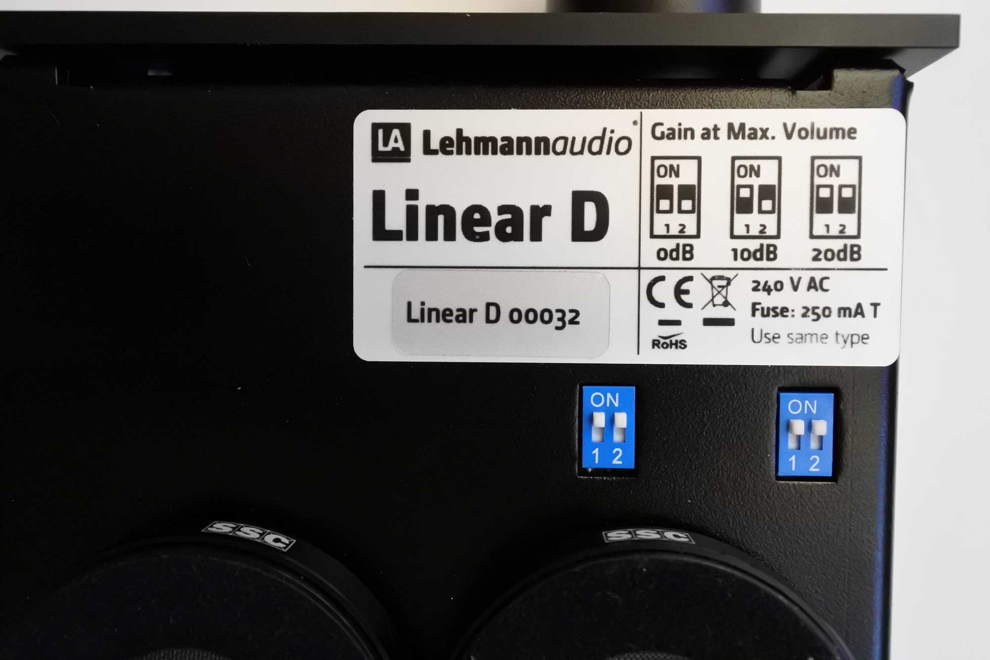

Le fonctionnement du Linear D est ramené au plus simple. Les deux entrées numériques restent prioritaire à l’analogique qui se coupe dès qu’un signal digital est appliqué à l’appareil. Même si cette conception évite au constructeur d’ajouter un sélecteur de source, un composant  toujours susceptible de dégrader le résultat final, cela reste assez contraignant. Pendant nos essais, nous n’avons pas trouver d’autre solution pour écouter des signaux analogiques que d’éteindre les autres appareils tout simplement. Néanmoins et dans un souci d’ergonomie, la prise casque jack 6.35 mm de droite autorise l’écoute en simultanée avec la sortie analogique (line Out ou préamp-Out), la gauche coupant ce signal dès qu’un casque lui est connecté. Sous le boitier, quatre petits sélecteurs permettent de régler le gain du Linear D entre 0 et +20 dB, ce qui peut se révéler fort utile suivant l’impédance et la sensibilité des casques utilisés. Effectivement, si 10 mW sont suffisants pour un casque de 16 Ω, 10 fois plus sont nécessaires pour un modèle affichant une impédance de 120 Ω et nous ne parlons pas de certains modèles allant jusqu’à 600 Ω comme on peut en rencontrer parfois.

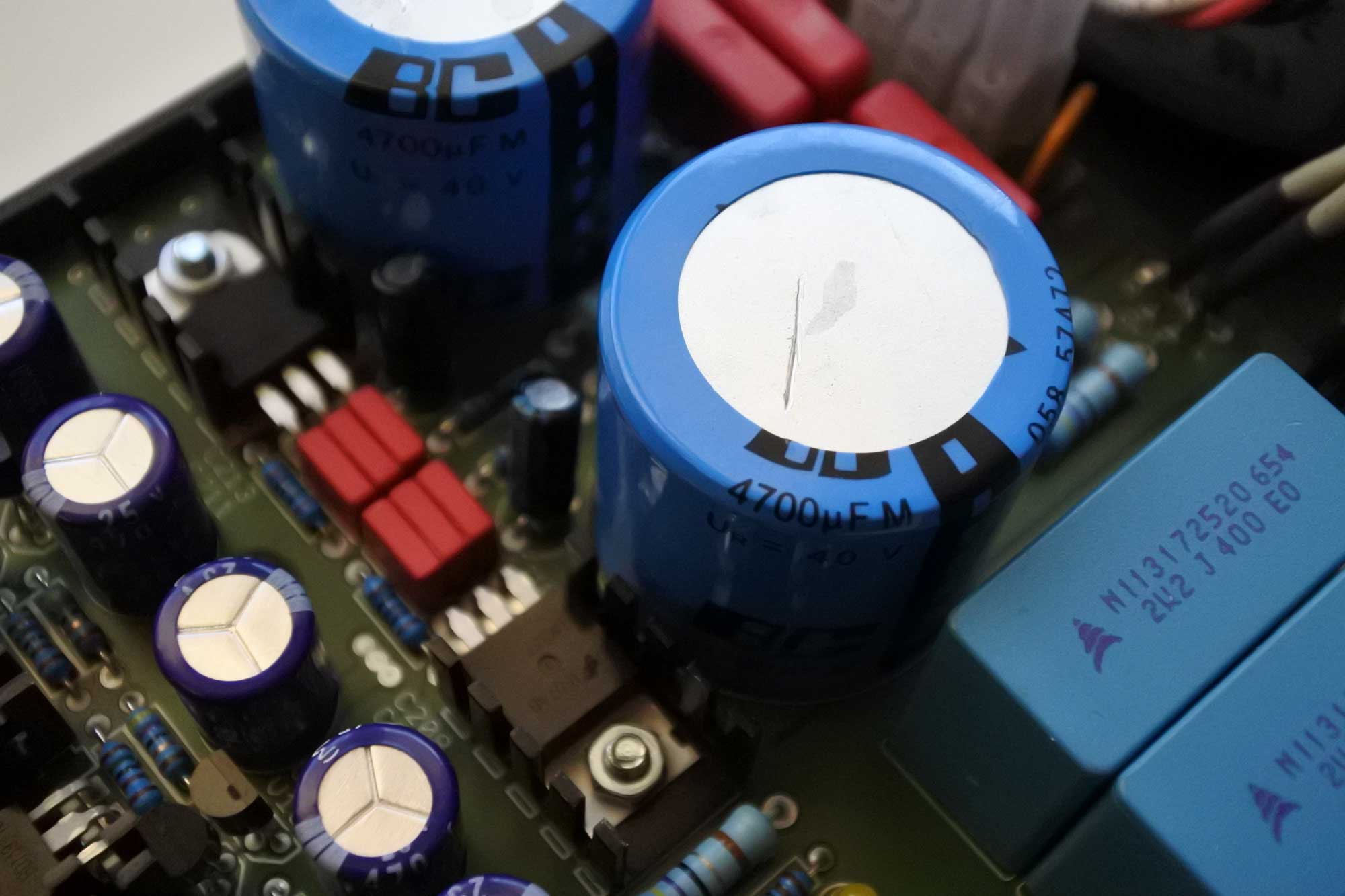

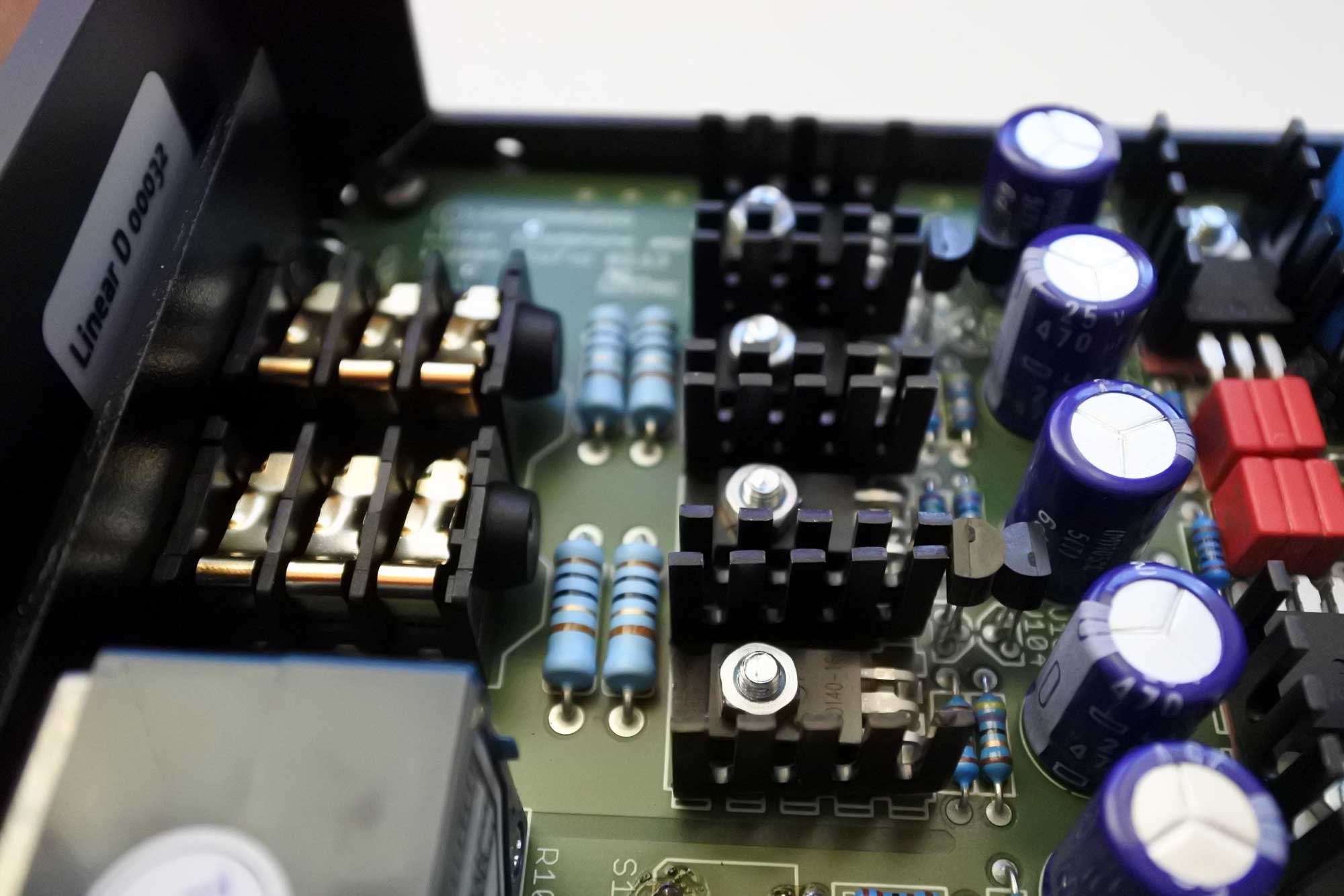

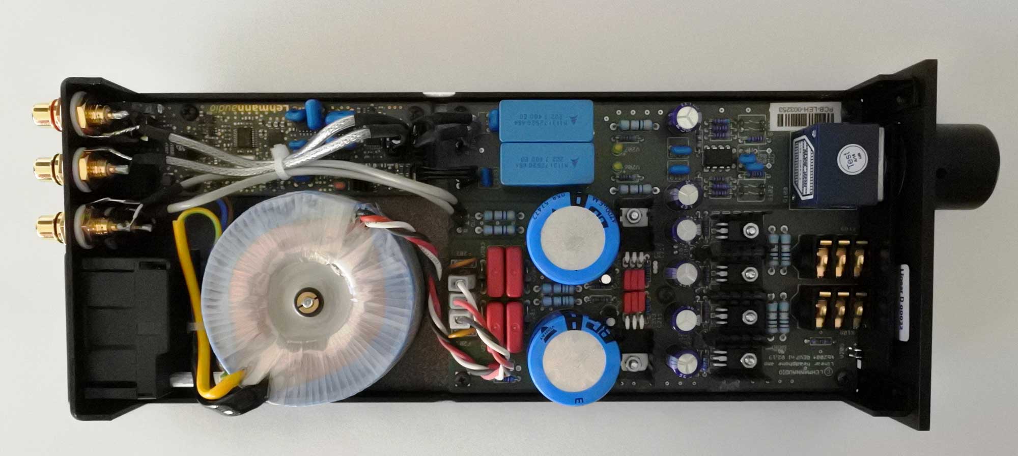

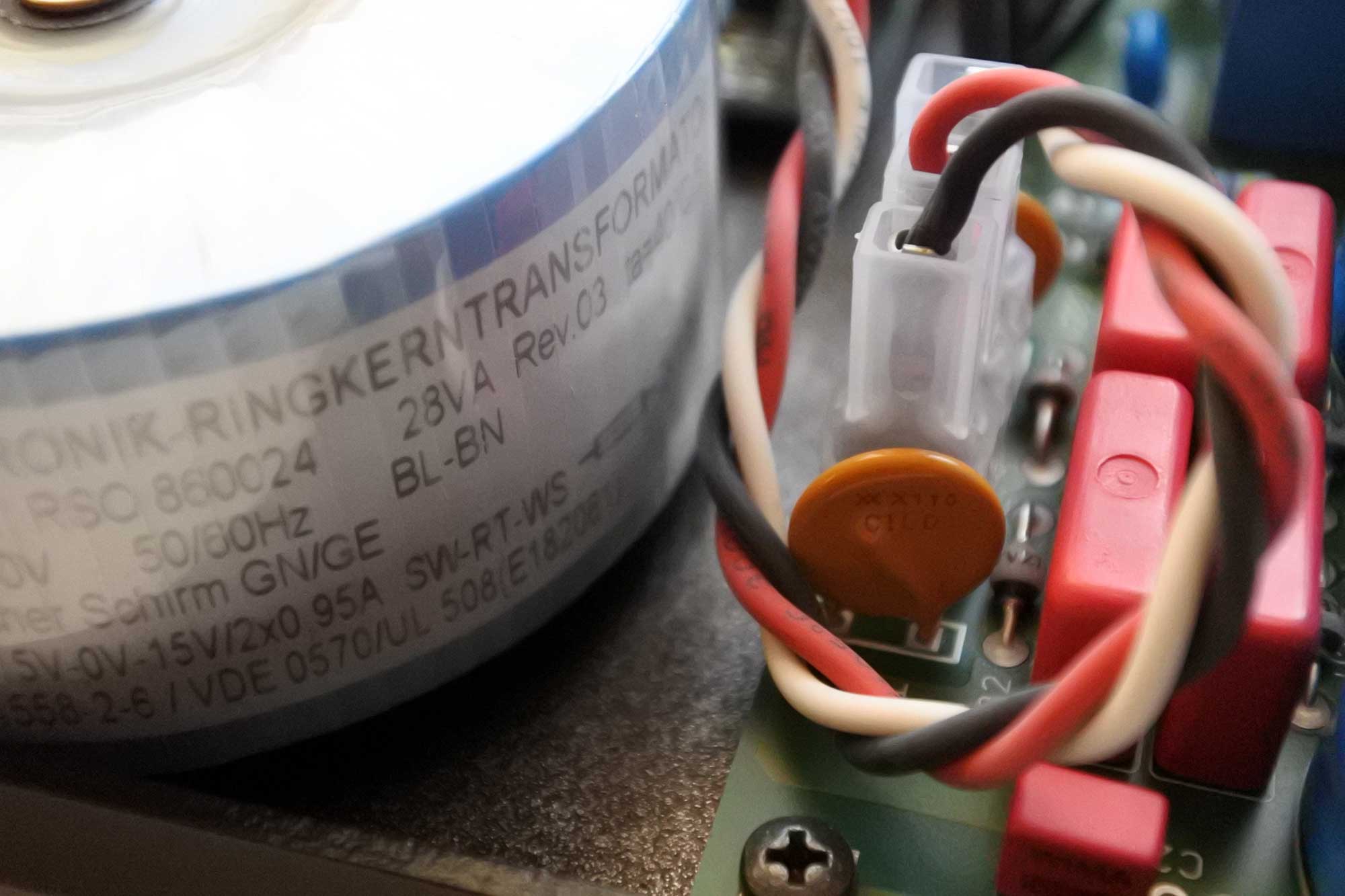

Sous le capot, l’architecture générale ne semble pas très différente des autres Linear avec un gros transformateur torique blindé Sedibauer de 28VA, ce qui est, pour ce type d’appareil très conséquent, à l’image des deux gros condensateurs de 4700µF. Nous comptons aussi des condensateurs à film pour éviter les bruits de commutation, comme des régulateurs de tension à faible bruit avec 4 condensateurs de sortie. Placés à l’avant de cette alimentation, les deux étages de puissance sont polarisés en Classe A et bâtis autour de transistors BD139 et 140 dit Epitaxial de chez On Semiconductor. Quant à lui, l’étage d’entrée tourne autour d’un ampli opérationnel Burr-Brown OPA2134 très efficace. A ce point de la description, apparaissent les premiers signes des améliorations subies par le Linear pour qu’il puisse prendre le suffixe D. Sont en effet présents autour de cette puce Burr-brown des condensateurs au mica de qualité militaire, des composants extrêmement stables face aux variations de température ou de fréquences. La construction professionnelle du Linear D reflète parfaitement la réputation de ce constructeur.
