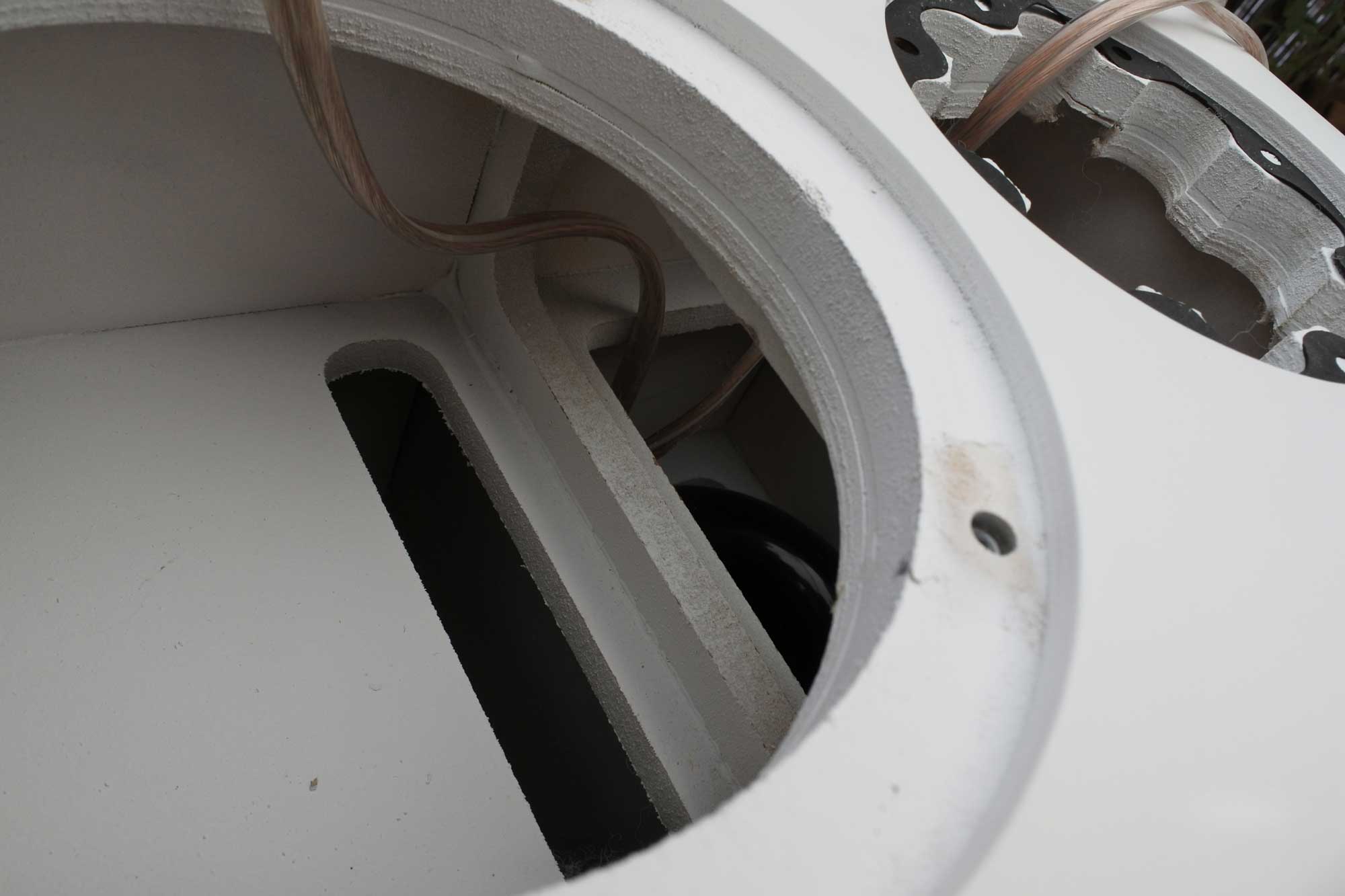

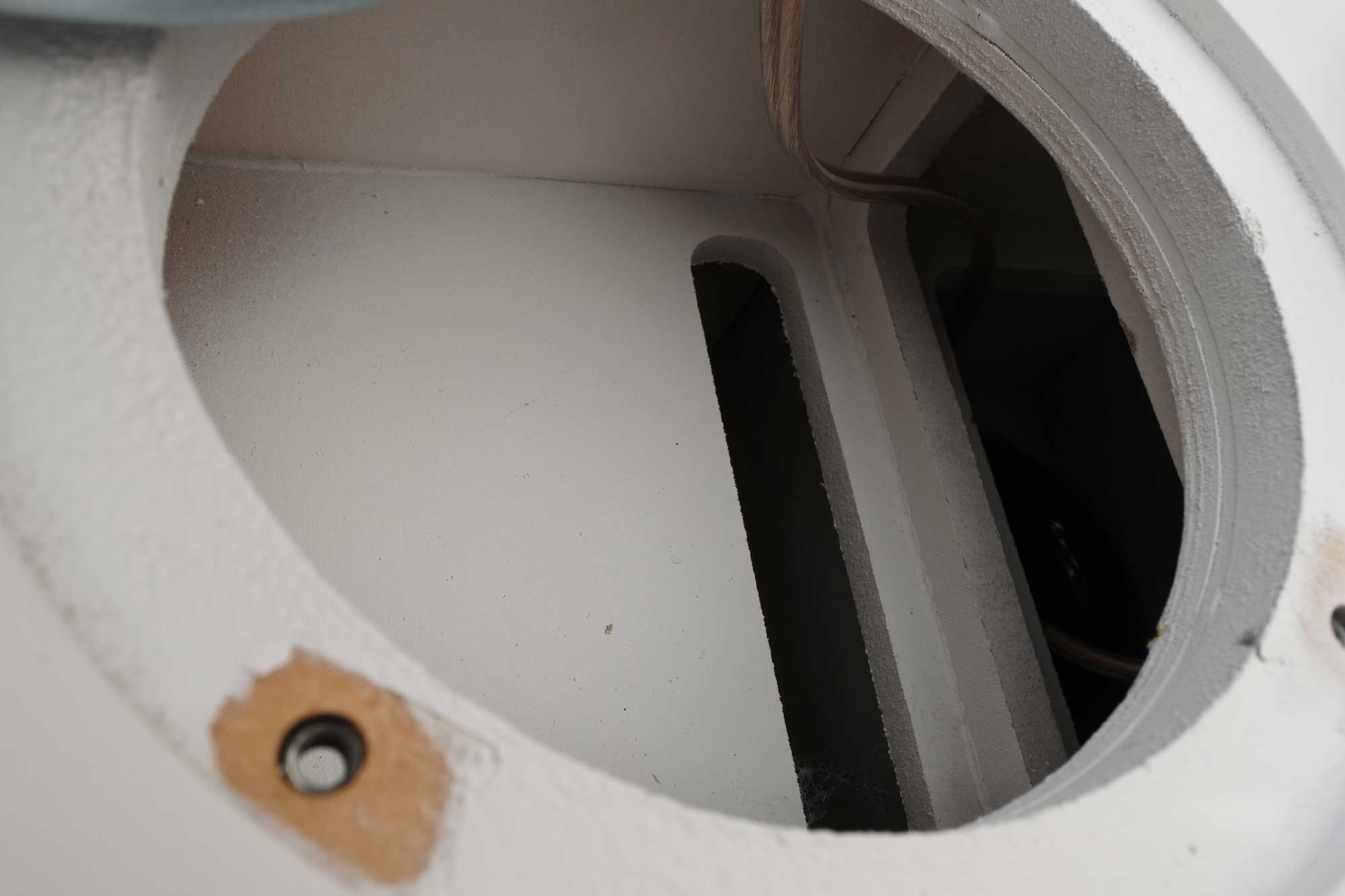

L’Acoustic Energy REF1 se présente donc sous la forme d’un coffret de 31 cm de haut pour une largeur de 19 cm et une profondeur de 28 cm, un format assez classique des bookshelf british. Ce coffret n’est pas un simple parallélépipède fait en bois, mais avec une structure sandwich assez particulière avec une double caisse en MDF séparée par une couche de matière amortissante. Il est spécifié que ce sandwich est constitué d’une couche interne de MDF de 7mm, puis une seconde en caoutchouc de 3 mm, puis une troisième épaisseur, une nouvelle fois en MDF de 5 mm. Ces trois épaisseurs sont ensuite collées afin de former un bloc très rigide. De plus, ce coffret est renforcé par une cloison interne verticale. A la différence des modèles AE1 Classique, l’évent bass-reflex est déporté à l’arrière, attention donc aux placements de ces enceintes, il convient de ne pas trop les coller contre le mur arrière à moins de vouloir bénéficier d’une étendue du grave plus importante. La marque Acoustic Energy propose une paire de pieds supports parfaitement alignée en matière de design, une option proposée au prix de 550 € la paire.

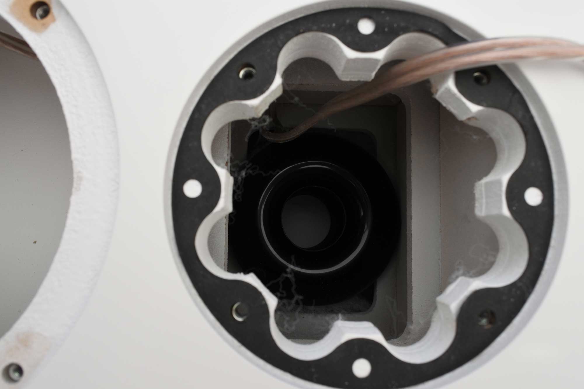

Pour les fréquences médium/aigu (coupure à 2 kHz), Acoustic Energy a jeté son dévolu sur un modèle 4 ohms Vifa de type Ring Radiator (série avec lentille XT et bague faisant office de radiateur) ayant son dissipateur de chaleur en anneau et un guide d’onde central assez original. Ce modèle dispose d’un dôme en tissu et d’une bobine de 25 mm montée sur un aimant en ferrite et d’une chambre arrière d’amortissement pour un comportement plus linéaire. Il est placé dans une amorce de pavillon en métal afin, là aussi, d'obtenir une dispersion moins directive des ondes en sortie de haut-parleur.

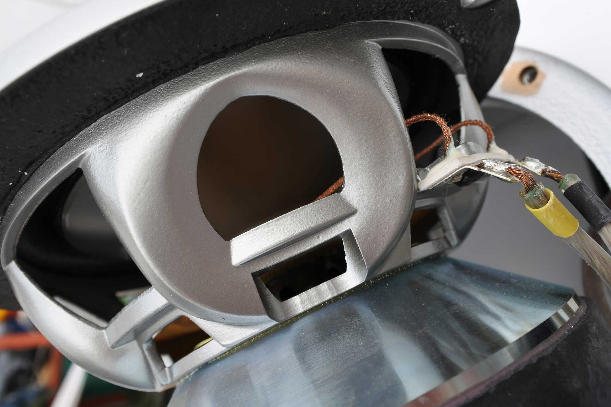

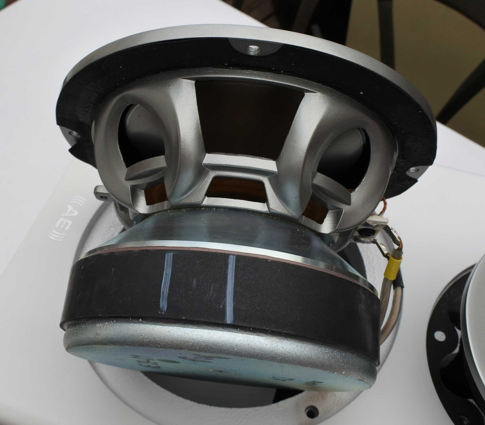

Juste en dessous, nous trouvons le transducteur de médium/grave qui nous rappelle par son cache-noyau en aluminium celui de l’AE1 qui devrait disparaitre d’ici peu du catalogue d'Acoustic Energy. C’est un modèle de 11 cm de diamètre à membrane aluminium de forme hyperbolique plus mince que l’original, que rejoint avec la technique propre à la marque, une double bobine plus courte que l’originale pour une linéarité supérieure. En effet, l’aimant surdimensionné comme nous pouvons le voir sur les photos prises, offrira avec cette double bobine un bien meilleur contrôle des excursions et son montage avec la membrane assure une dissipation calorique adaptée à des niveaux sonores assez forts.

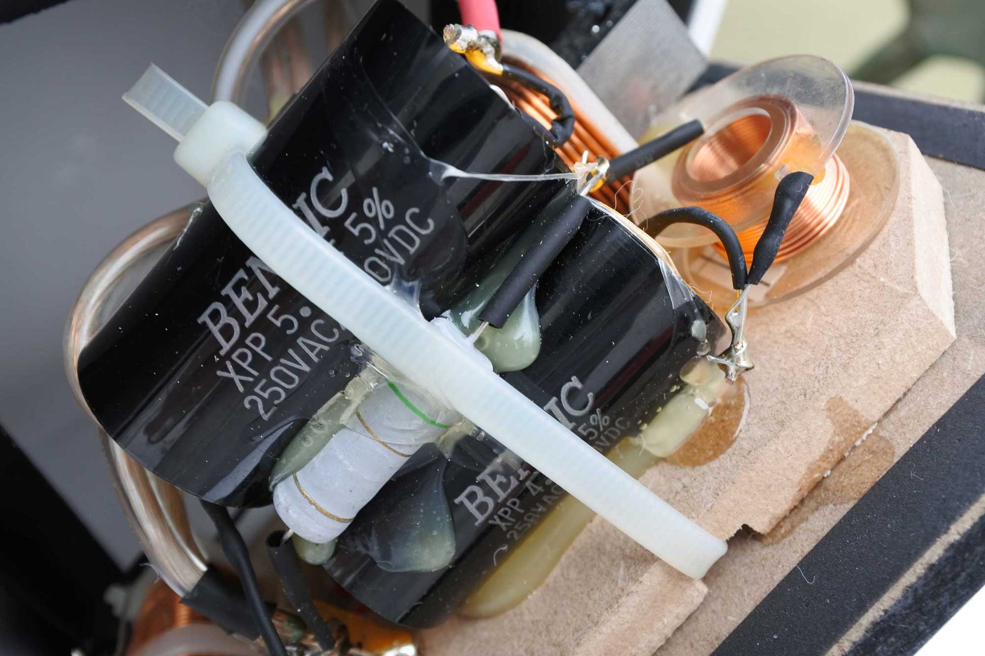

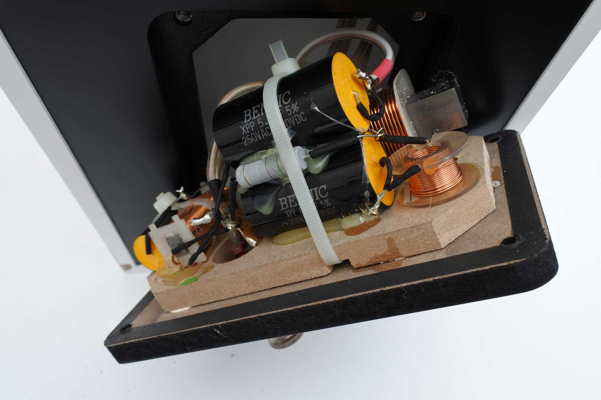

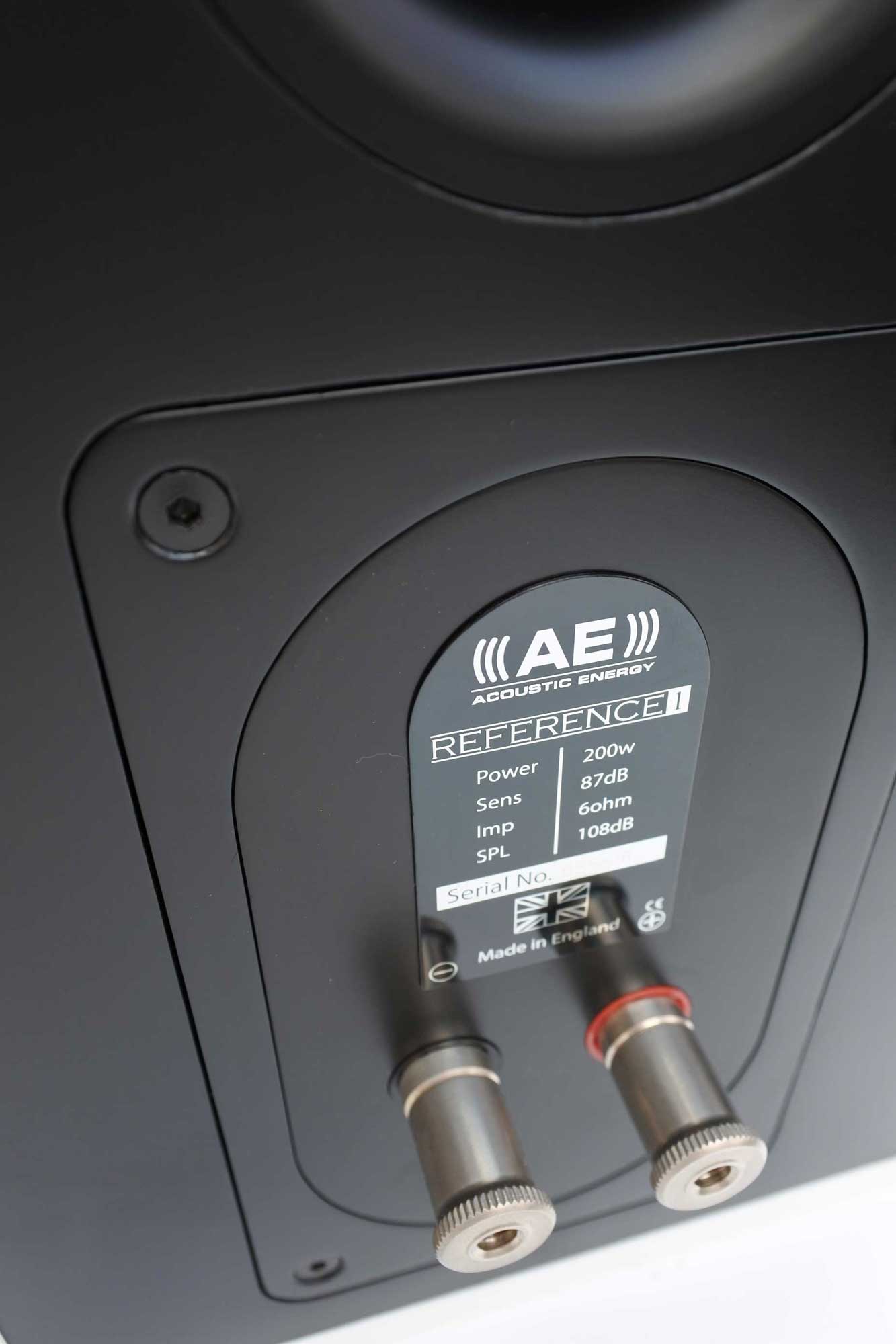

Sur ce plan, Acoustic Energy est resté fidèle à sa philosophie où la tenue en puissance est une donnée essentielle. Le filtre, du second ordre, est placé au plus près des très belles prises de branchement. Montés sur une petite plaque en MDF, tous les composants sont solidement fixés pour éviter toutes vibrations nuisibles à cet endroit. La plaque contenant le filtre et les prises de branchement est tout en métal et fixée solidement par des vis BTR. Ce filtre ne dispose que de 6 composants avec condensateurs audiophiles, et auto-transformateurs pour éviter toutes résistances dans ce circuit. La fabrication oscille entre le côté artisanal (dans le bon sens du terme) et industriel : une habitude chez les fabricants anglais. Troisrois finitions sont au choix : blanc mat, noir brillant ou placage ébène.
